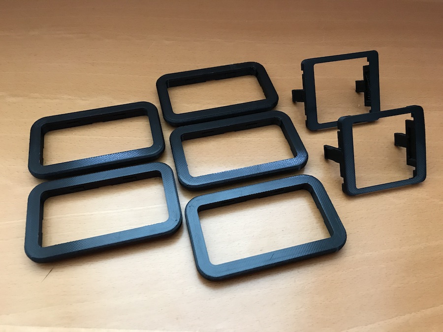

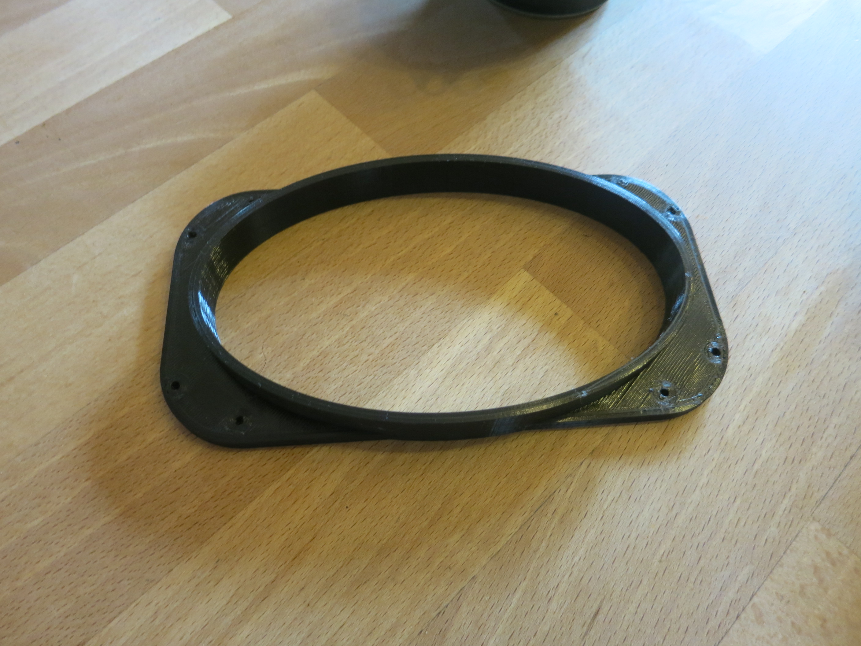

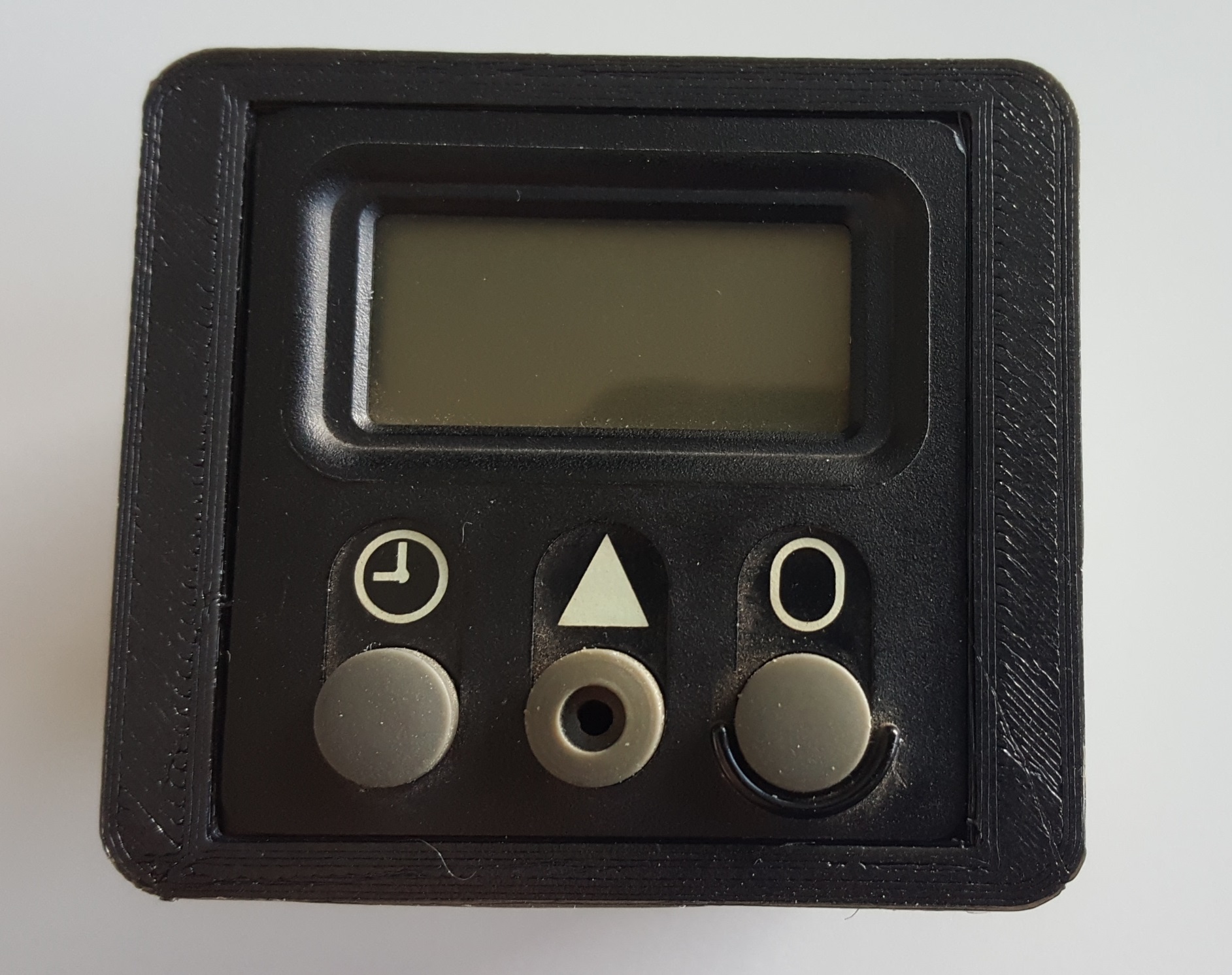

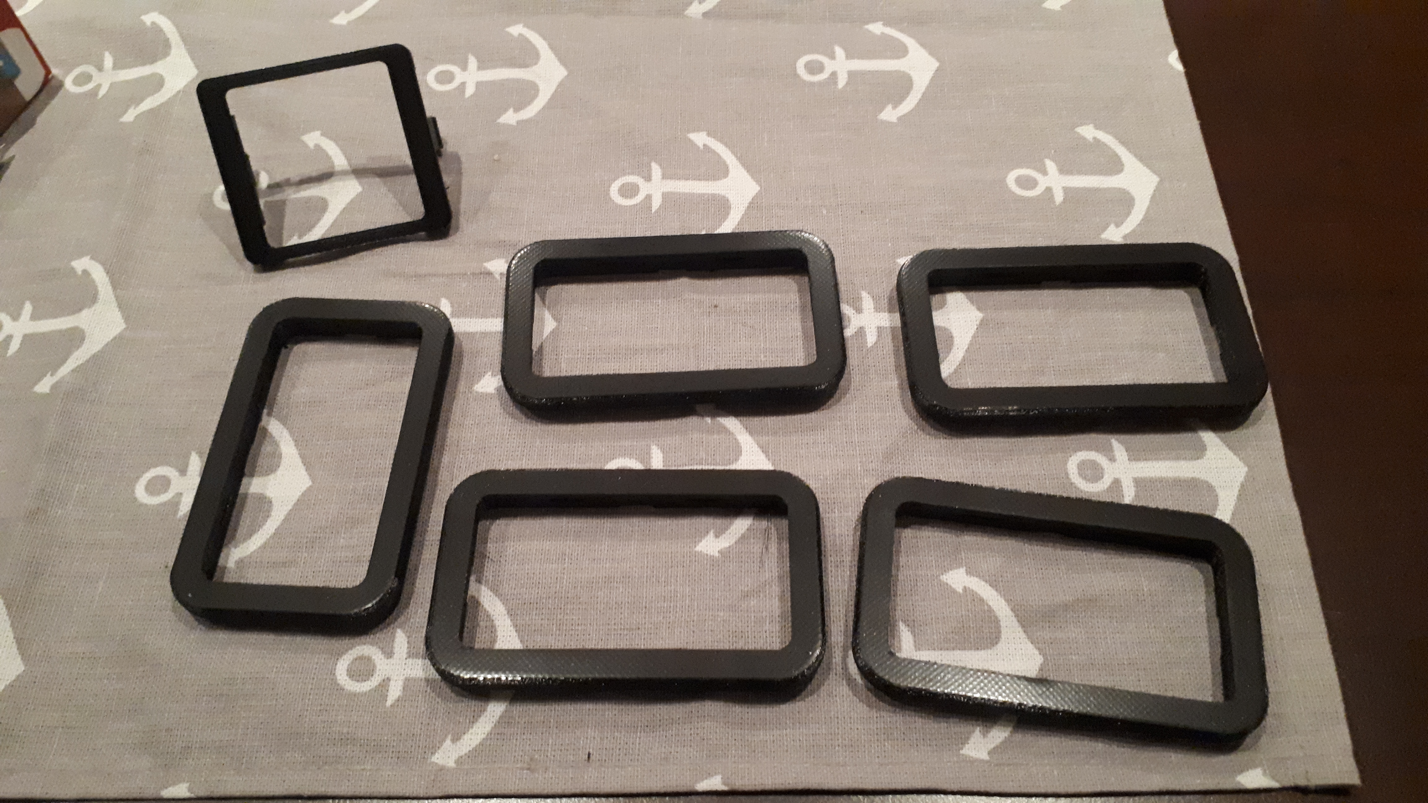

    Der Tür-Rahmen ist ein kostenlos zur Verfügung gestelltes Model von Thingiverse, siehe Link oben...

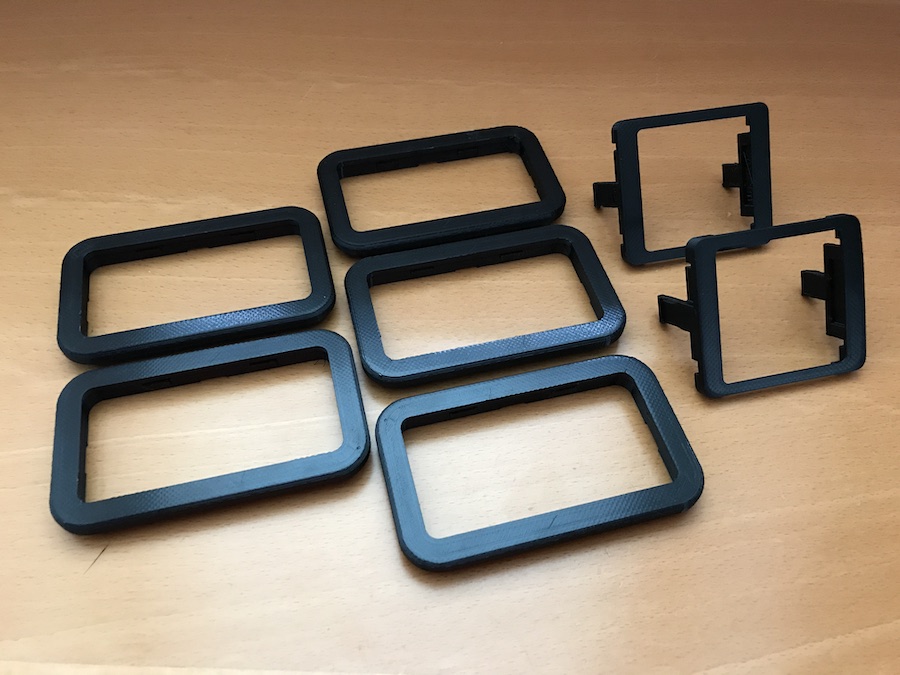

    Und den BC-Rahmen hab ich mir selber gemacht. Klar hab ich da ein paar Stunden gesessen bei der Konstruktion
    und ca. 30 Stück ausgedruckt bis es was wurde, erst PLA, dann ABS und jetzt PETG, aber ich seh das als Hobby...
    Wer mein Model will kein Problem, kann es gerne zuschicken bei Interesse.
    Ich will da auch nichts verdienen. So ein gedrucktes Teil kostet nicht viel, je nach "Ausschuß", wie gesagt ich bin
    kein Profi, mach das erst seit ein paar Wochen mit einem wirklichen Einsteiger-3D-Drucker.
    Aber das ist hier ein Forum und da druck ich gerne was aus wenn wer was braucht.
    Gruß Martl

    Ein sehr, sehr spannendes Thema. Die Teile sehen gut aus!
    Ich will als Alt-Auto-Fahrer und Modellbau-Fan auch in den 3D Druck einsteigen. Bin noch am Üben mit der 3D Modellierung und am schauen was für ein Drucker. Teilweise sind halt die Auflösungen noch nicht so der Hit.
    Bei wieviel Micron ist dein Drucker?
  • #203
    ich hab den Anycubic i3 Mega, ist ein Einstiegsdrucker um die 250 Euro
    Kann ich bis jetzt nur Empfehlen. Auf Anhieb gute Druckergebnisse.
    Weiß jetzt nicht genau was du meinst mit "Bei wieviel Micron ist dein Drucker?"
    Mein Drucker hat eine 0,4mm Düse und ich kann Schichten bis 0,1mm drucken.

    :thumbup: :thumbup: Also was martl da gezaubert hat ist genial, vielen Dank. :thumbup: :thumbup:

    Ist sowas auch so stabil wie die Teile von Opel? Habe bei sowas immer die Sorge, das es schnell zerbricht. ?( ?(
  • #207

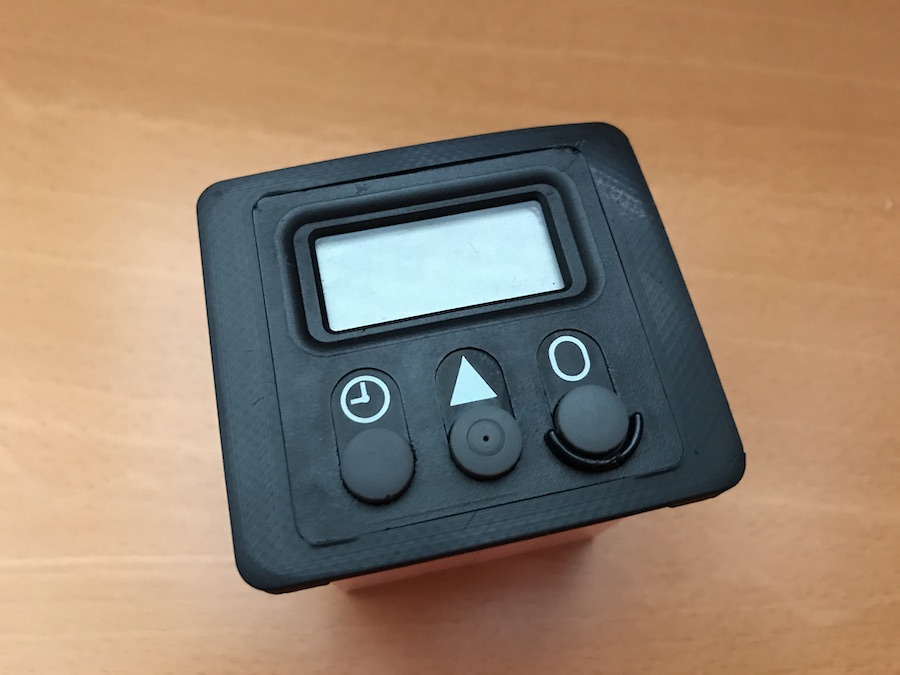

    Also die beiden BC-Rahmen machen einen deutlich stabileren Eindruck als der Rahmen der hier ursprünglich mal angeboten wurde. Die Türgriffrosetten kann ich jetzt nicht vergleichen, sind aber ein bisschen flexibler als originale. Von den originalen habe ich aber auch nur welche da die schon mindestens 25 Jahre auf dem Buckel haben.
  • #208
    wie gesagt bin auch noch Anfänger, der Langzeittest ist erst gestartet...
    Die Teile werden ja nur einmal gesteckt und sollten dann wieder eine gewisse Zeit verbaut bleiben,
    das hält normal schon.
    Wer seinen BC jeden Tag raus und reinbaut, dafür ist meine Konstruktion glaub ich auf Dauer nicht gemacht...

    Mir geht es net um den Rahmen, der past im Omega net :D :D , mir ging es um die Stabilität für evtl. andere Teile.
