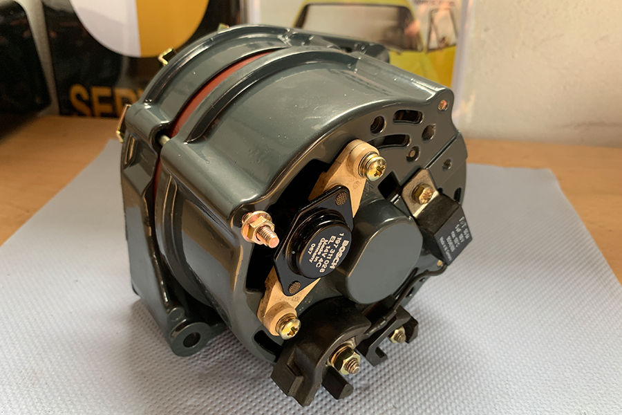

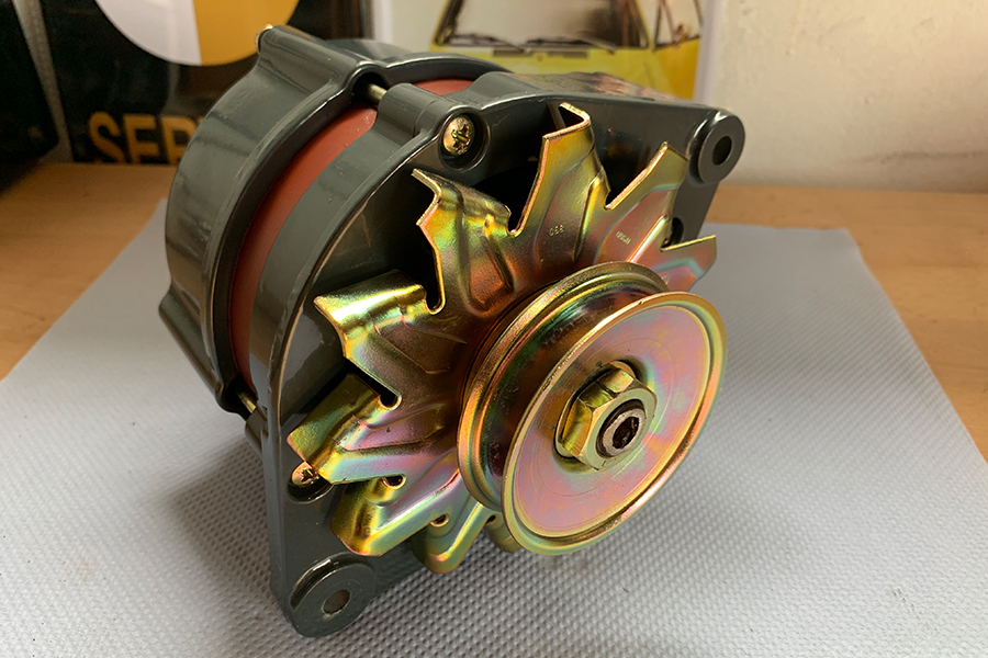

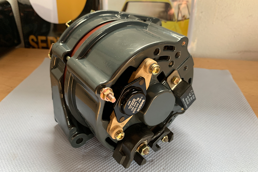

    Zuerst habe ich mich um die Lichtmaschine gekümmert.
    Hier ist nun alles neu, innen wie außen. Die Optik gefällt mir sehr gut.

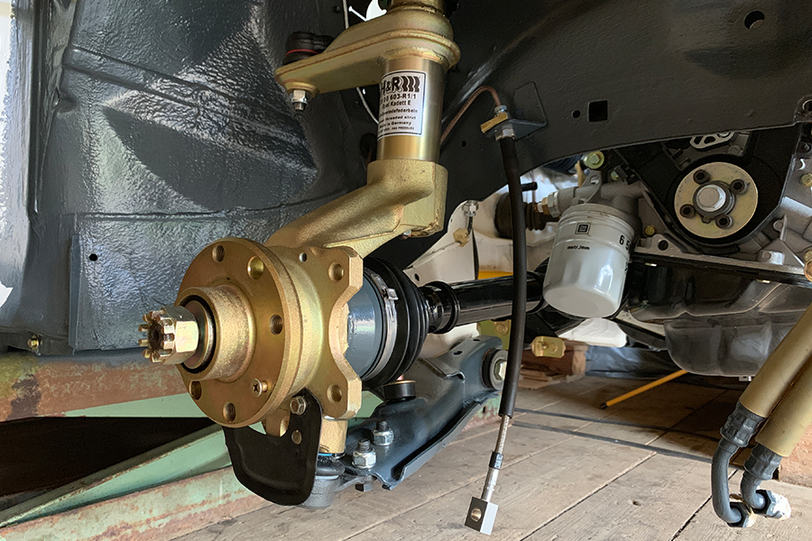

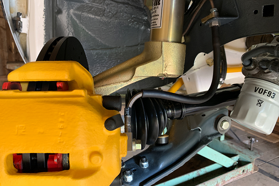

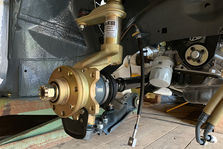

    Dann ging es los mit dem Einbau der Antriebswellen und des Fahrwerks.

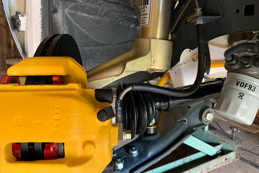

    Nachdem das Fahrwerk drin war, konnte ich die Bremssättel verbauen und die Stahlflexbremsleitungen anschließen.

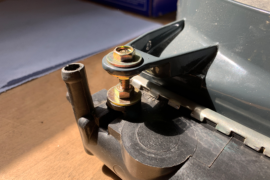

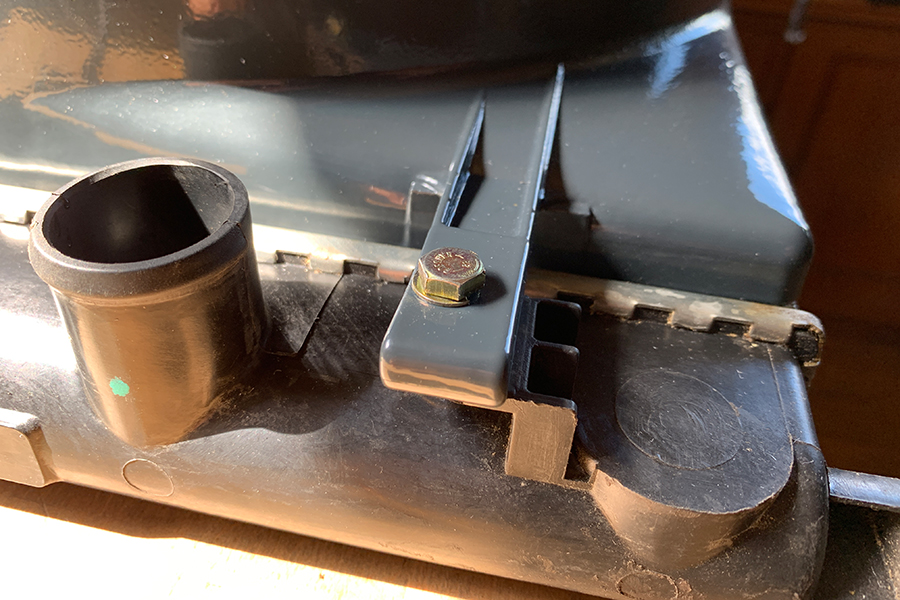

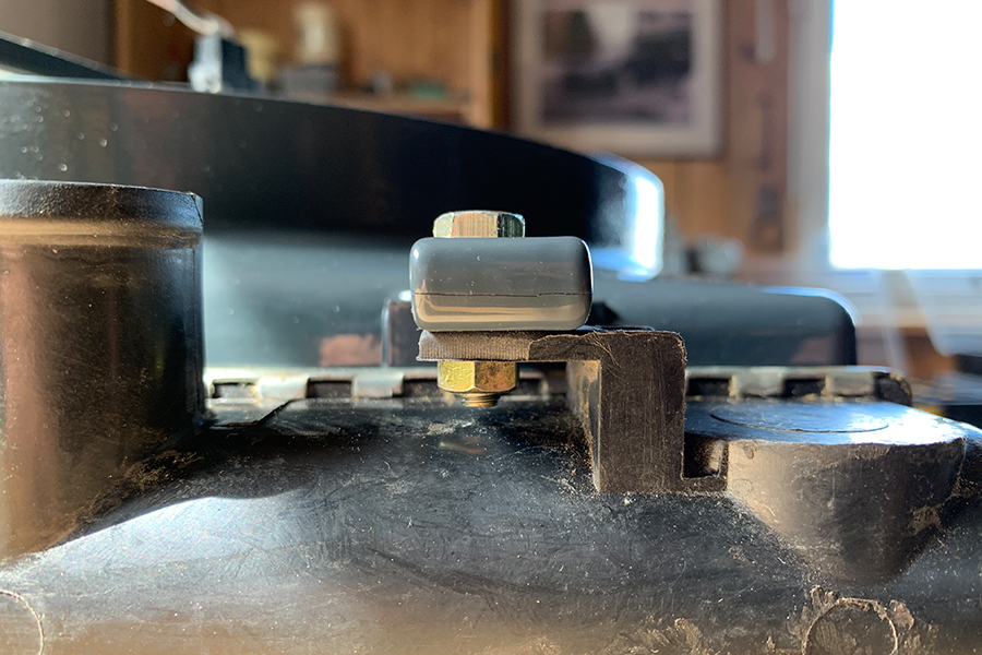

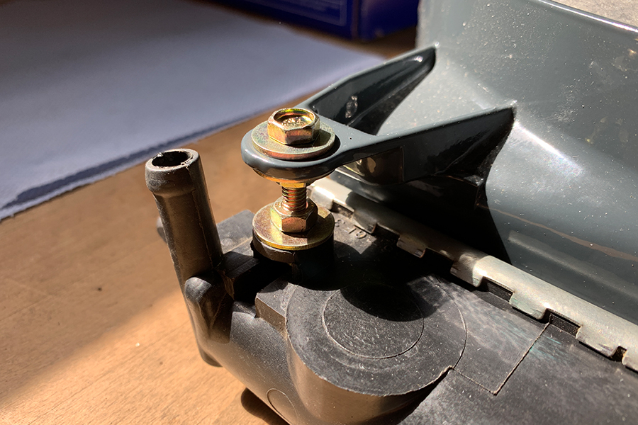

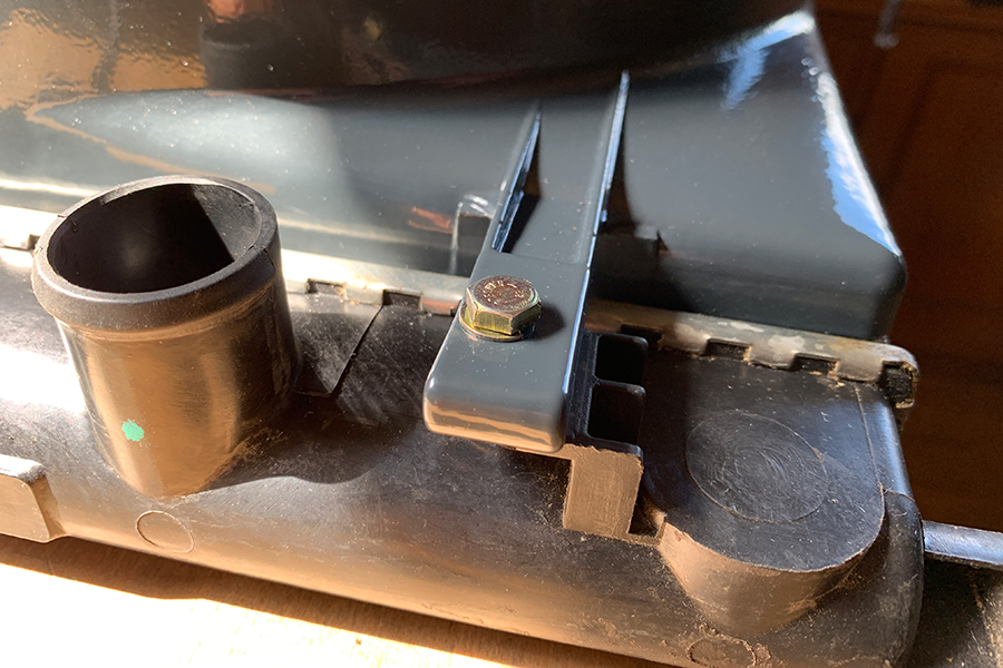

    Zum neuen Zubehörkühler passt der originale Aluhalter für den Lüfter leider nicht ganz 1 zu 1, deswegen habe ich hier improvisiert und ordentliche Befestigungen gebaut.
    Auch am unteren Befestigungspunkt.
    Dort habe ich noch ein Loch gebohrt und den Halter verschraubt, damit hier nichts vibrieren kann.

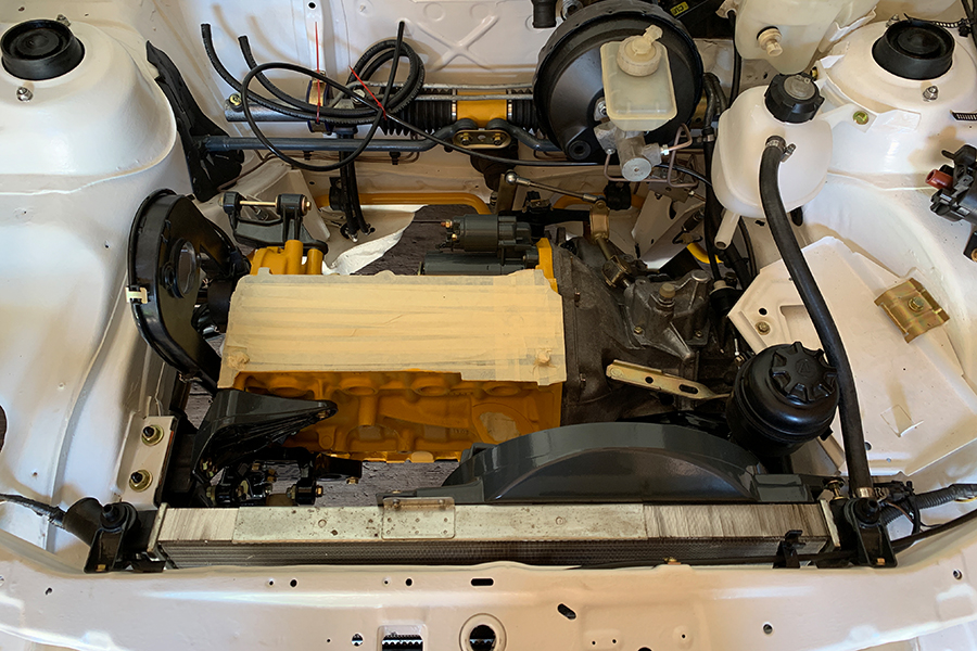

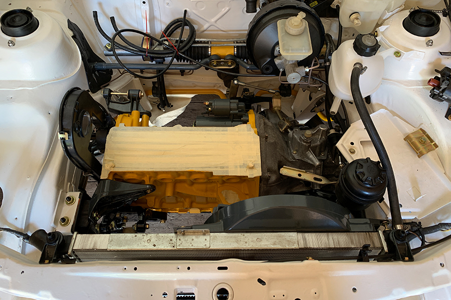

    Weiter ging es mit ein paar Kleinigkeiten im Motorraum, nachdem ich den Kühler montiert hatte.

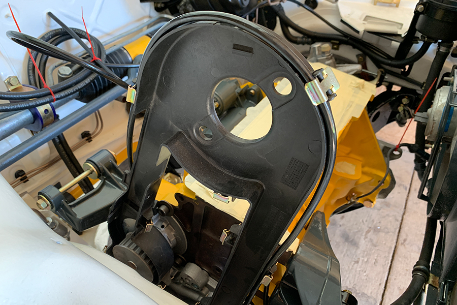

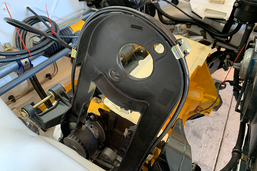

    Zum Beispiel mit dem Austausch der originalen Befestigungsklammern an der Zahnriemenabdeckung gegen chromatierte.

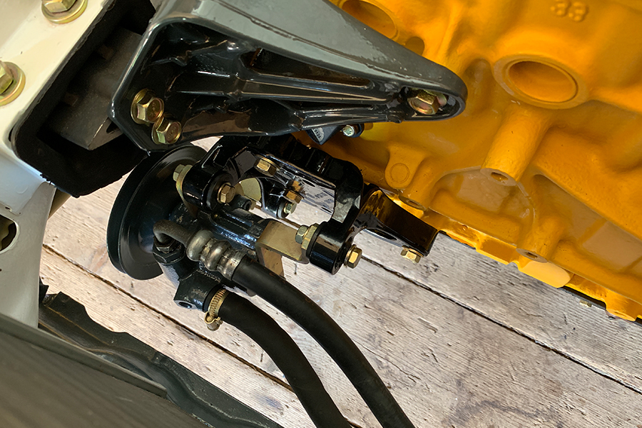

    Die Servopumpe mit Halter habe ich ebenfalls verbaut und alle Leitungen angeschlossen. Da ich bei bisherigen Servolenkungen ab und zu das Problem hatte, dass der Schraubanschluss an der Pumpe nicht ganz dicht wurde, habe ich ein bisschen Gewindedicht auf die Windungen der Überwurfmutter gegeben.
