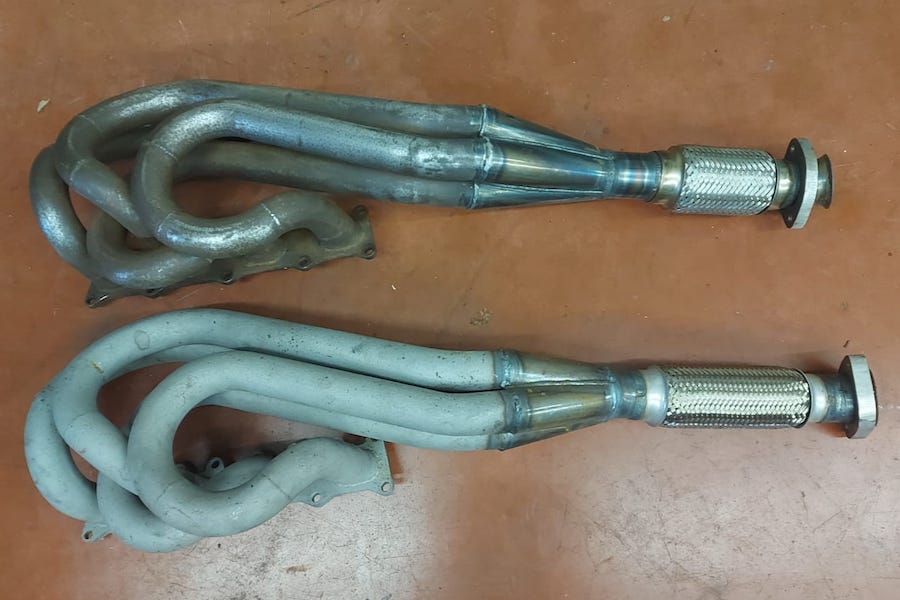

    Ja, wir haben hier bewusst einen 4 in 1 Krümmer gebaut. Die erste Version war, wie man es sehen konnte, leider zu kurz. Die zweite Version jetzt ist auch noch nicht optimal, aber sicher besser als vorher.
    Der Sammler sollte im Idealfall so aussehen. Zwischen 15 und 20 Zentimeter lang und ohne Verjüngung gleich auf die 63,5mm gehen. Werde das, wenn das Auto nächstes Jahr fährt, dann nochmal optimieren lassen. Aktuell musste es aus Zeitgründen und fehlender Erfahrung in dem Bereich "schnell gehen". :|
    Genauso kannst du 8V Motoren nicht generell mit 16V Motoren vergleichen. Übrigens, ein Freund von mir hat sich erst kürzlich einen 4 in 1 Krümmer für seinen 245 PS XE bauen lassen und damit läuft der Motor nun deutlich besser als mit den verschiedenen 4 in 2 in 1 Varianten die er vorher aus England hatte. Der neu gebaute Krümmer wurde auf Basis von errechneten Daten aus dem englischen Motorsport gebaut. Die oben gezeigten Krümmer sind Krümmer für längs eingebaute Hochleistungs-Motoren auf Basis des C20XE. Ich will jetzt nichts falsches sagen, aber die Motoren leisten zwischen 300 und 320 PS. Muss nochmal genau nachfragen bei Interesse.

    Ja die 4-1 Fächer sind allgemein besser, leider sind viele nicht TÜV-Fähig und das der C20NE eine gute Wahl ist, habe ich schon oft gesagt, wollten nur viele nicht glauben.

    Grundlegend: 4-1 für höhere Drehzahlen / 4-2-1 für mehr Drehmoment ... von daher gibt es kein "allgemein besser", sondern sollte zum restlichen Konzept passen. Für mich wäre die Wahl identisch ausgefallen, denn der obenrum "träge" 8V kann davon profitieren.

    Das war auf den C20NE bezogen, das ein Fächer zum Allgemeinkonzept passen sollte ist klar, ich habe beide Fächer am C20NE gefahren, würde mich immer wieder für den 4-1 entscheiden, der C20NE braucht ja Drehzahl, damit er besser kommt, das Drehmoment ist ja nicht schlecht bei ihm, er kommt ja in den unteren Drehzahlbereichen.
