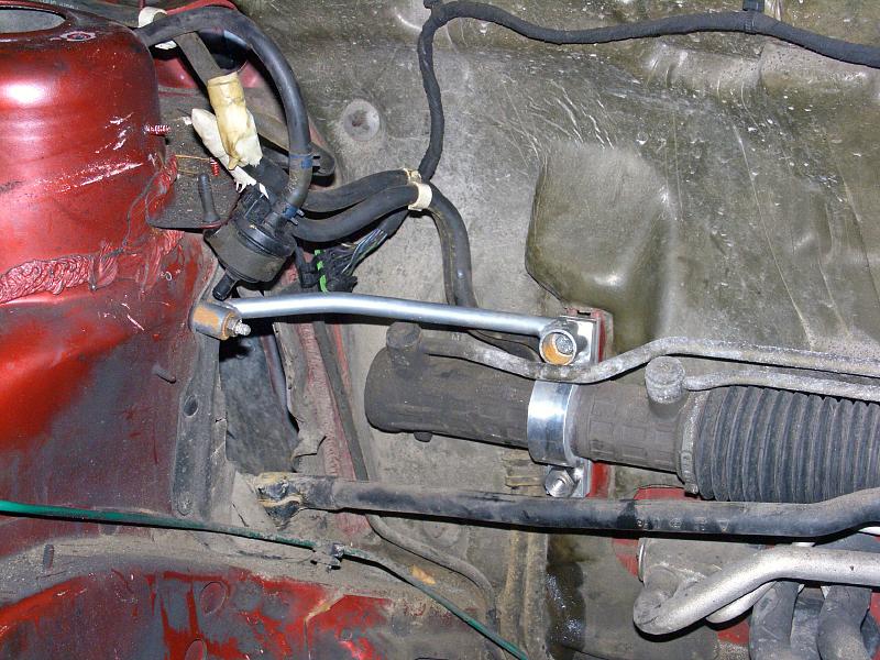

#194 Malle, du hast doch die Verstärkungen für die Aufnahme vom Lenkgetriebe verbaut.
Ist das sowas ähnliches wie in der Gebrauchtwagenprofis Folge mit dem Saab, bei dem die verstärkte Halter einbauen?genau das gleiche hab ich mir gestern auch gedacht als ich es auf DMAX gesehen hab...
http://www.partsforsaabs.com/p…894&affiliate_banner_id=1Ehrlich gesagt ihr beiden ist es sogar Exkat das was Ed China von den Gebrauchtwagen-Profis verbaut hat.
Es gibt es in LHD und RHD. Hab es Direkt in UK bestellt und die Strebe musste umgebaut werden.
Genau es Funktoniert nur bei den Lenkgetreiben mit Stahlgehäuse. Nicht bei den mit ALU wie z.B. im Astra F Calibra usw.EDIT: Genau das hier habe ich bestellt. KLICK
MFG MALLE
#197 Das Lenkgetriebe wird durch die Schale befestigt. Diese extra Befestigung stabilisiert nur das obere Stützpunkt der Schale. Bringt das was?? Kann ich mir nicht vorstellen.
Das es ein Unterschied auf Grund der Ersetzung des Gummipuffers durch ein Teil aus metall gibt, ist doch klar aber das gleich bringt eine PU- bzw. Teflonbuchse, sogar mit wenigeren Vibrationen. -
#198 Das Lenkgetriebe wird durch die Schale befestigt. Diese extra Befestigung stabilisiert nur das obere Stützpunkt der Schale. Bringt das was?? Kann ich mir nicht vorstellen.
Nabend,Ich denke das es sehr wohl was bringt. In der Gummi- Poly- oder Teflonbuchse ist ja trotzdem in Arbeitsrichtung vom lenkgetriebe immernoch spiel. Das Getriebe wird starr fest geklemmt, es ist keine Bewegung mehr möglich. Die Kleine Stütze soll nur das abrbeiten der Spritzwand minimieren. Im Motorsport werden die beiden Aufnahmepunkte vom Lenkgetriebe sogar manchmal mit streben zum Längsträger verschweisst. Um mehr Stabilität dort rein zubekommen.
MFG MALLE
#200 servus malle, genau sowas habe ich auch schon lange für mein lenkgetriebe gesucht, kannst du mal schreiben was das kostet? Und wie hat das mit dem bestellen hingehaut? Ich tu mich bisschen schwer mit schwedisch
Moin ekadettmichl, hatte schon ein link rein gesetzt. Einfach Ebay England und ganz normal mit paypal bezahlt. Hier unten nochmal der link.EDIT: Genau das hier habe ich bestellt. KLICK
