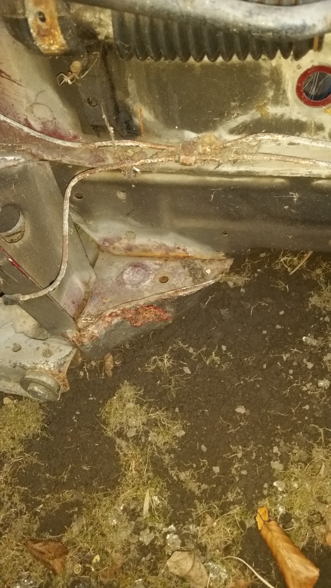

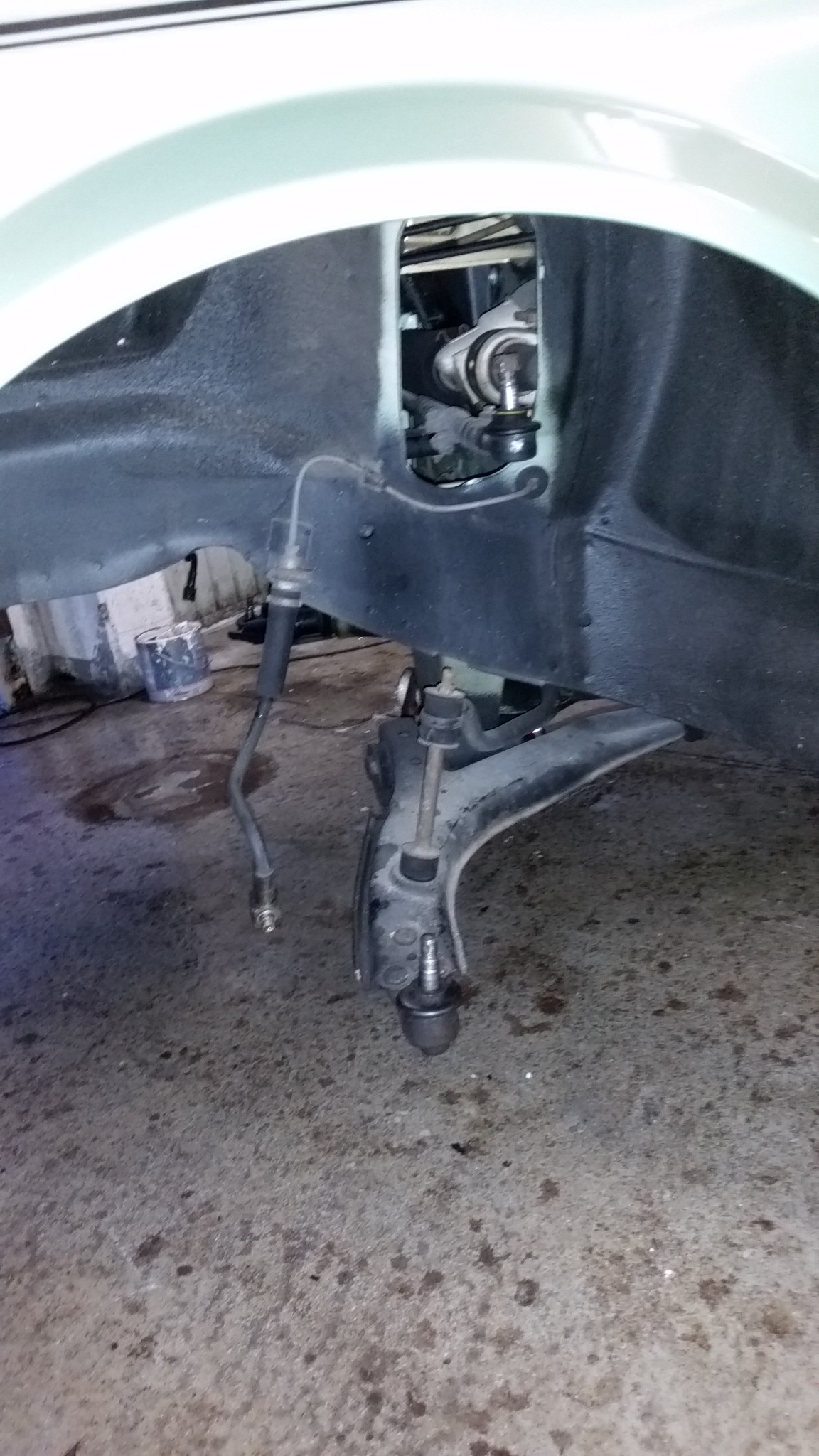

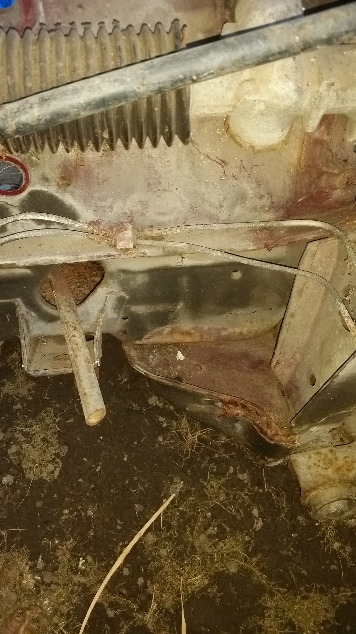

    Hast du zufällig ein Bild von der Stirnwand wo die Bügel dran kommen?

    Jetzt brauch ich nur ein Bild wo das Ding rangeschraubt wird. Dann kann ich schauen ob es überhaupt geht.
