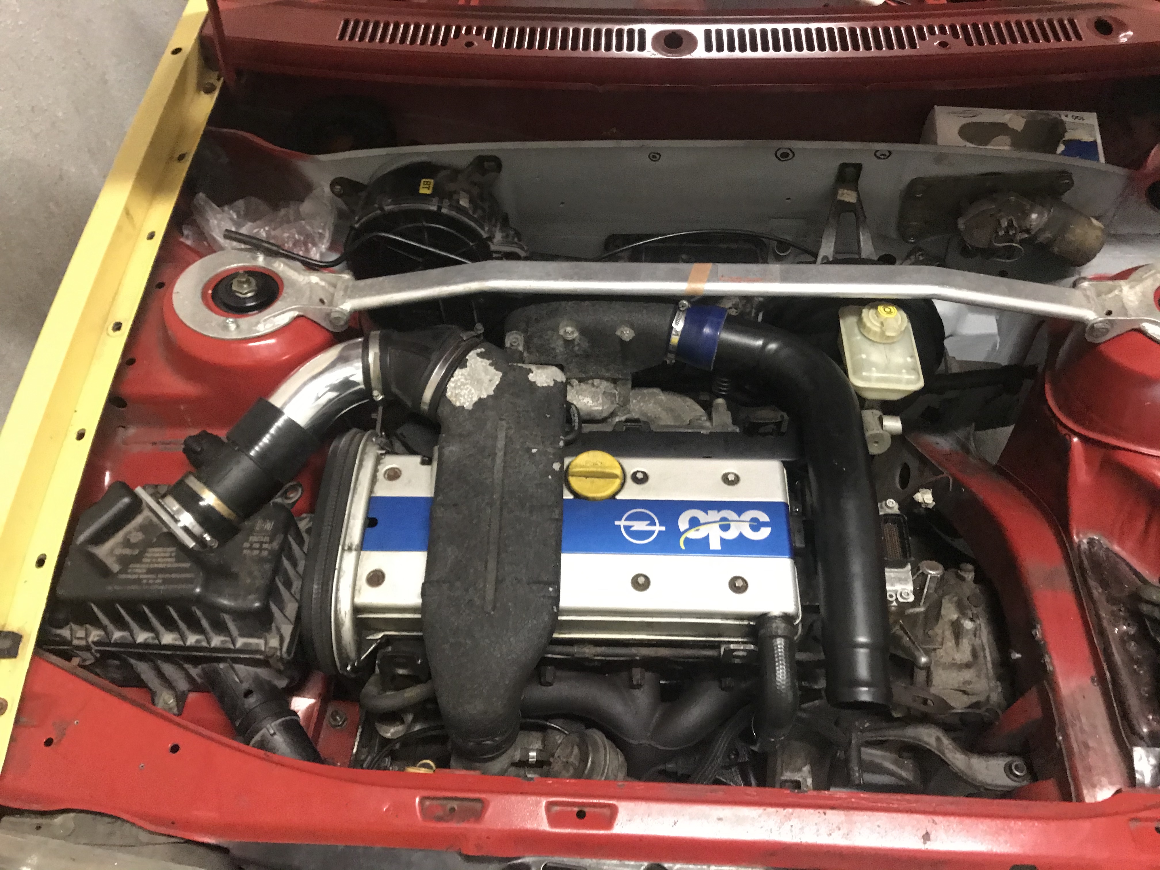

#292 Als Erinnerung wie es mal aussah ist immer gut

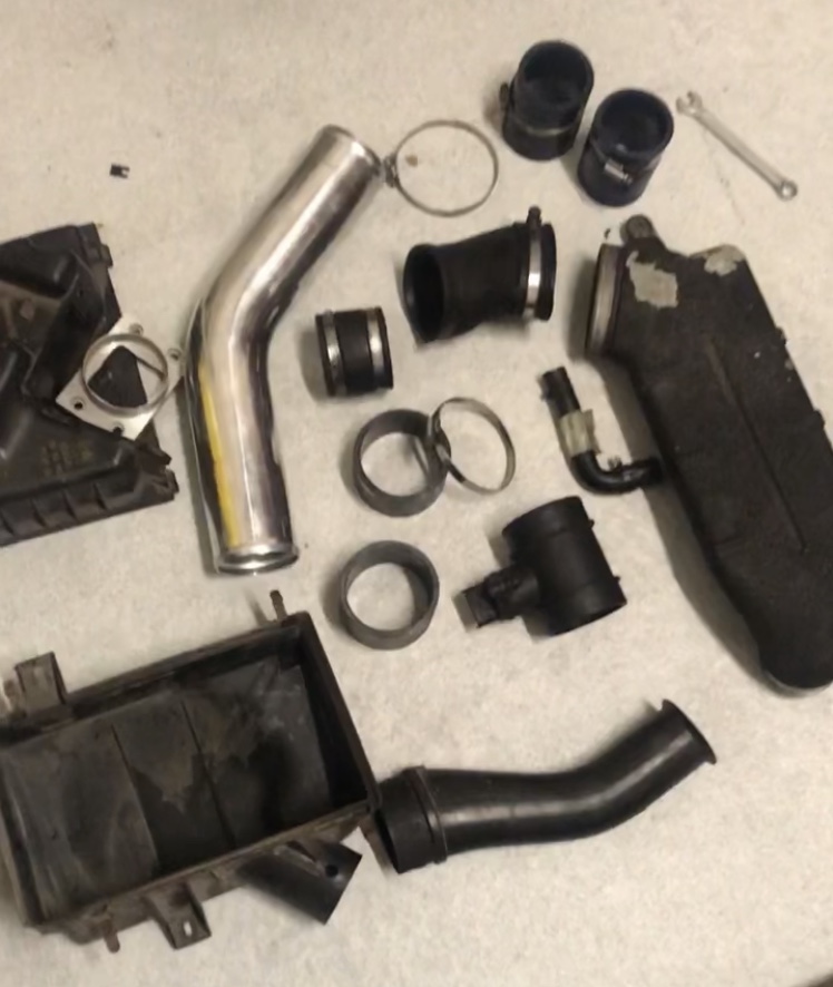

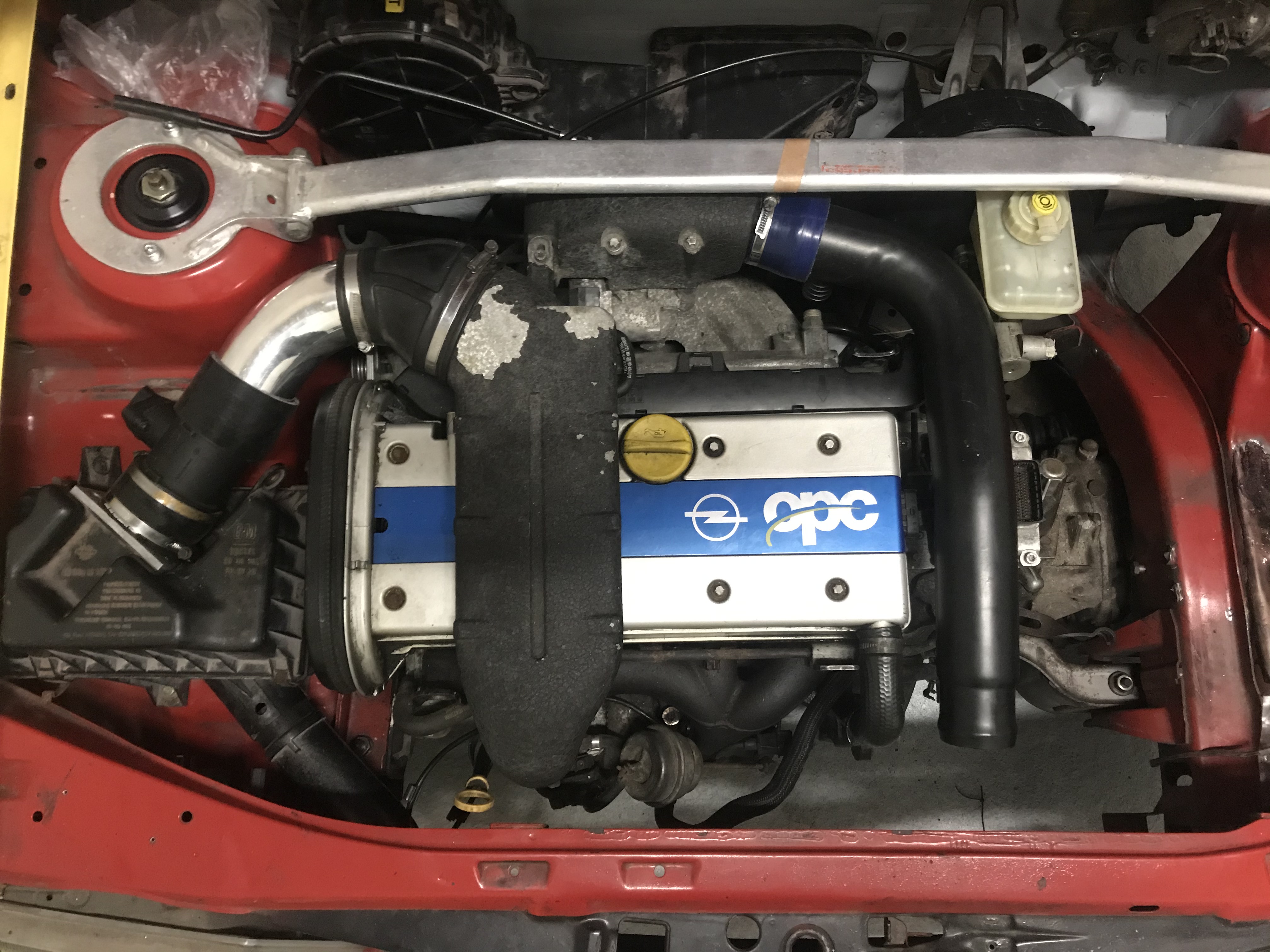

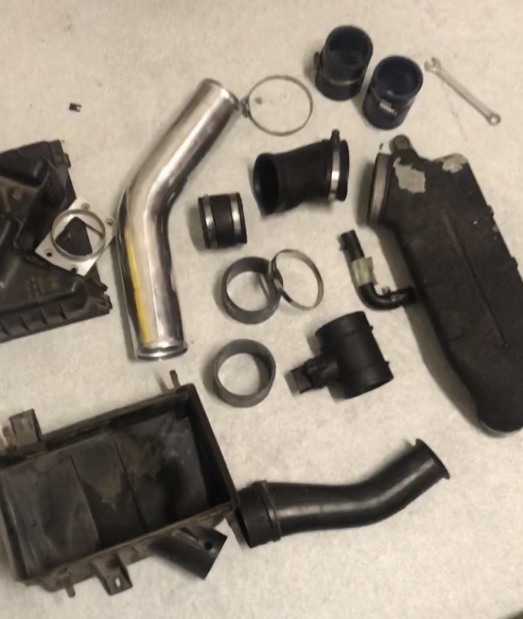

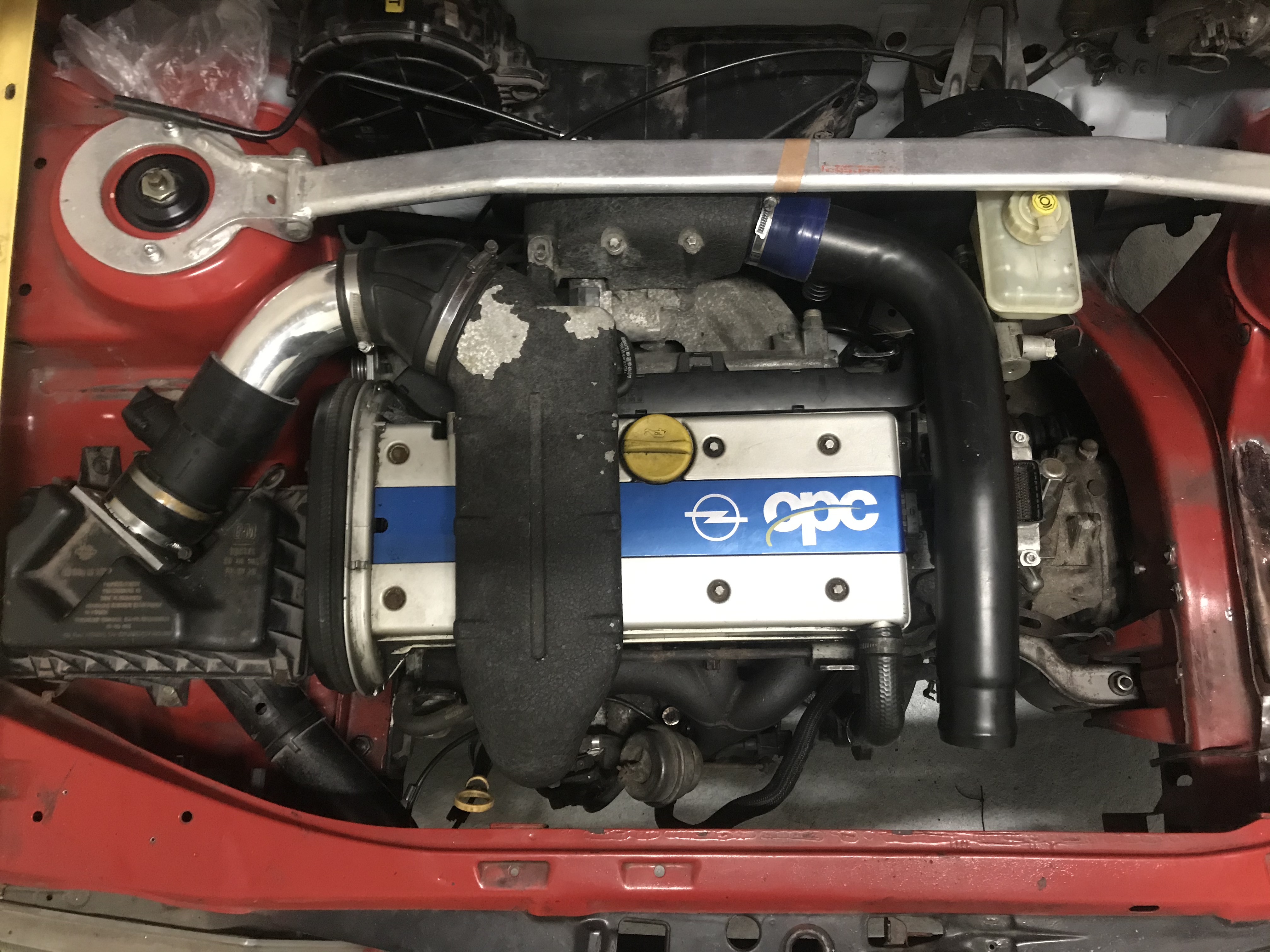

Habe Die Ansaugung fertig gebaut. Ist für die Tüv abnahme. Mit dem GTE Filterkasten ist es nicht optimal. Aber sollte für die Abnahme reichen. Wollte jetzt nicht den Aufwand betreiben und eine größere da rein fummeln.
Nach der Tüv Abnahme wir eine Kürzere Ansaugung gebaut. Deswegen wollte ich nicht so viel aufwand betreiben.
Habe für den GTE Luftfilterkasten einen Adapter besorgt. Da der Anschluss eigtl für einen eckigen LMM gedacht ist. Einen 45°Bogen in 70mm. Paar Silikon Schläuche und fertig.

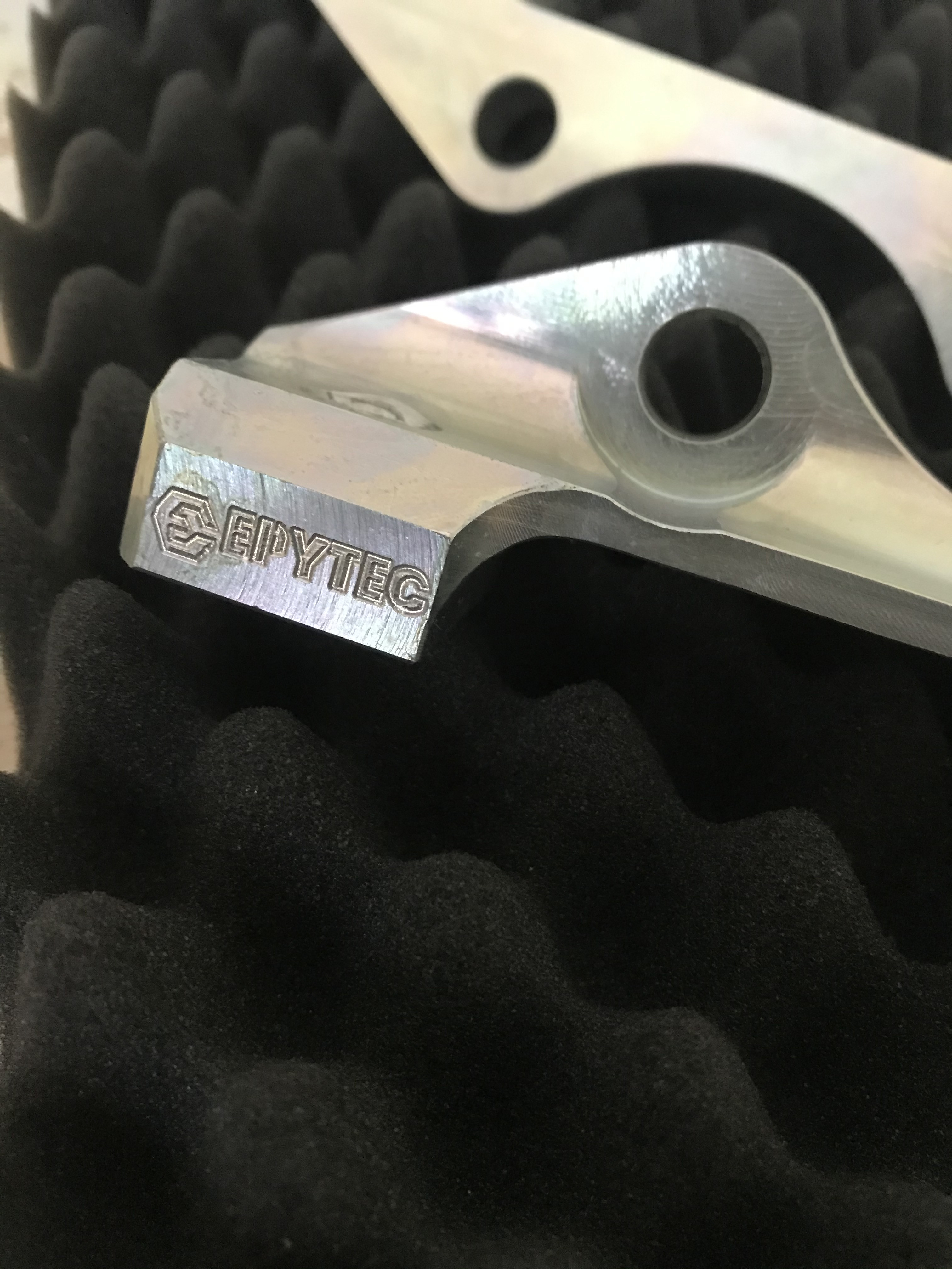

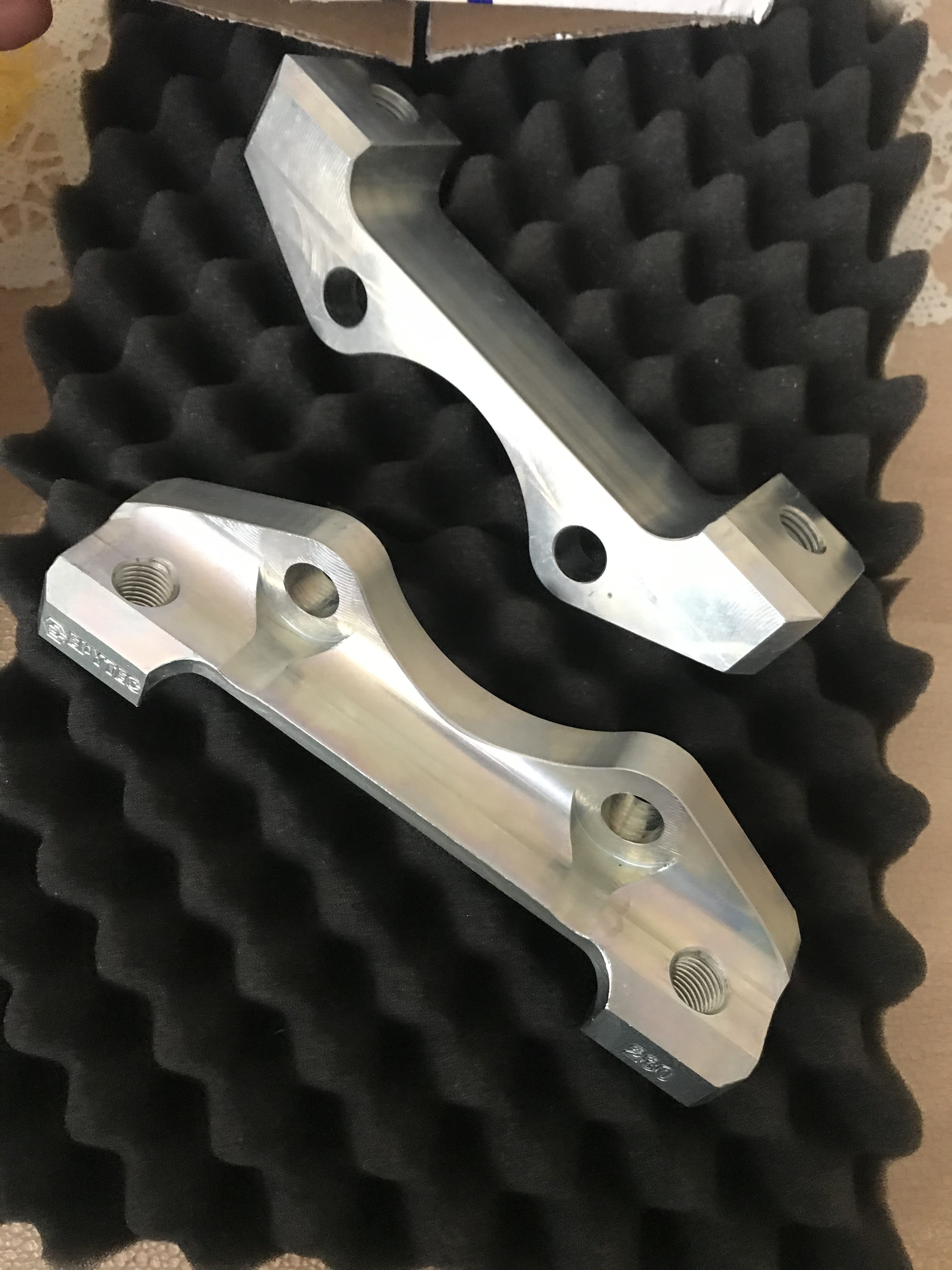

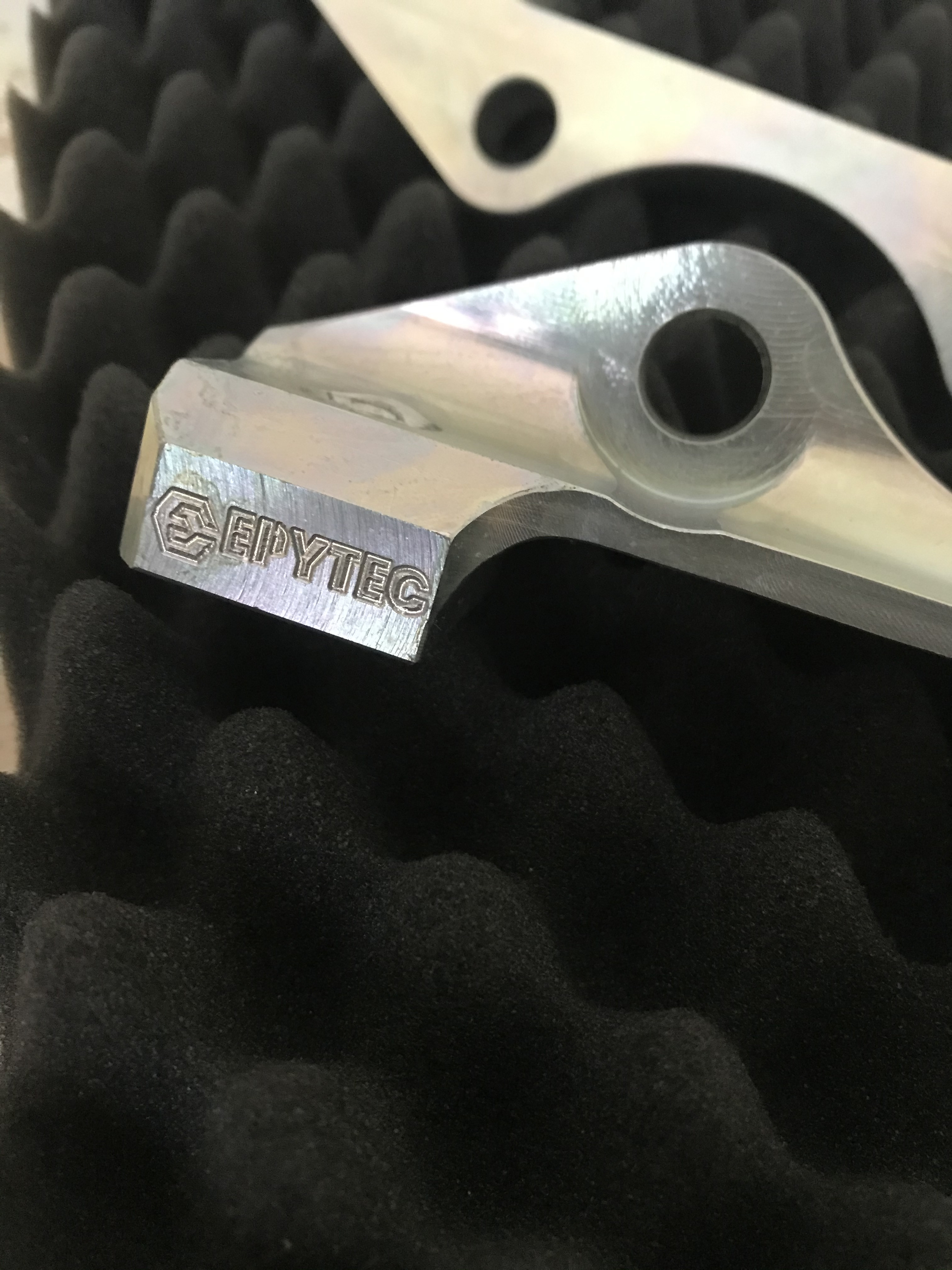

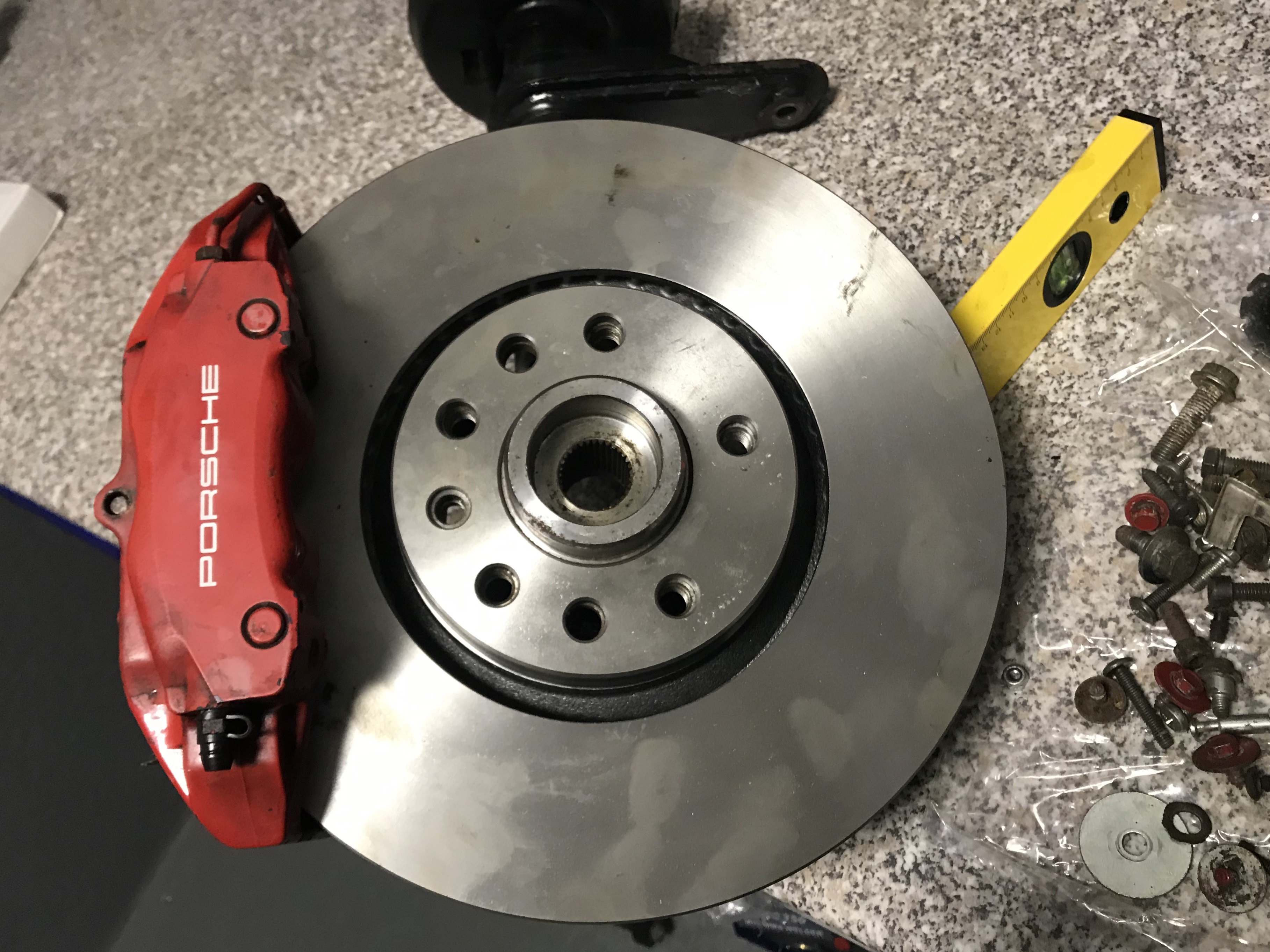

Gestern sind meine Epytec Bremssattelhalter für die Porsche bremse angekommen. Freu mich schon die Probe zu stecken. Bremsscheiben habe ich bestellt. Erstmal ganz billige um es zu verbauen. sollen sich nicht kaputt stehen die teueren dinger die ich holen will. -

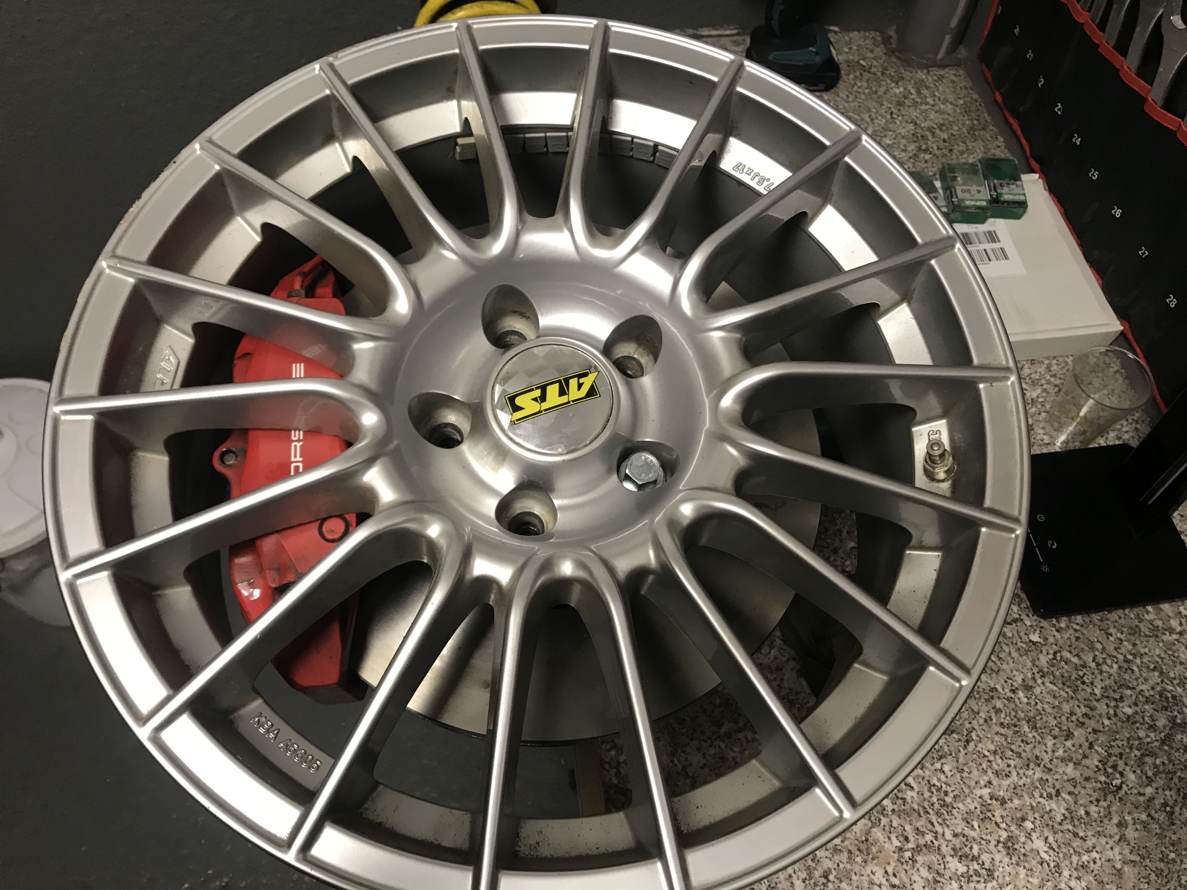

#300 Ich habe mir erstmal zum Testen und der Standzeit billige Bremsscheiben fürn 30er geholt. Die Adapter passen echt perfekt. Bremssattel ist zur Scheibe schön Zentriert. Habe es erstmal auf ein Ersatz Federbein Montiert und die Felge mal draufgesteckt. ist echt übel knapp. Muss min. 3mm Spurplatten fahren. Werde aber Sicherheitshalber auf 5mm gehen.
Werde mal Heute den Ersatzstern der bbs RL felgen mal draufstecken. Aber die ATS hatten viel mehr platz zur Turbo bremse. Mal ausprobieren. -
