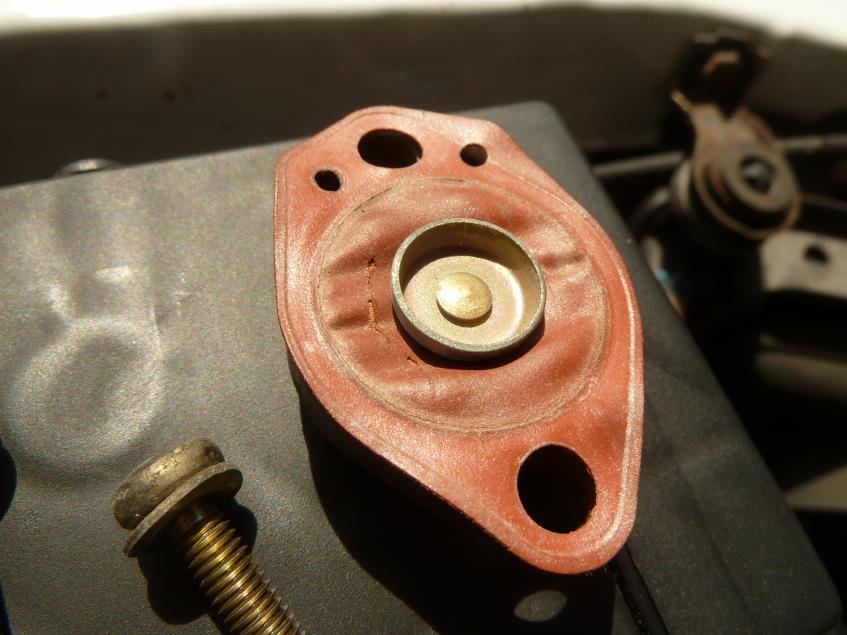

Den Vergaser habe ich bereits komplett gereinigt und neu abgedichtet, auch die Dichtung zwischen Ansaugbrücke und Zylinderkopf ist neu. Nicht erneuert habe ich Schwimmer, Schwimmernadelventil und Beschleunigerpumpe.

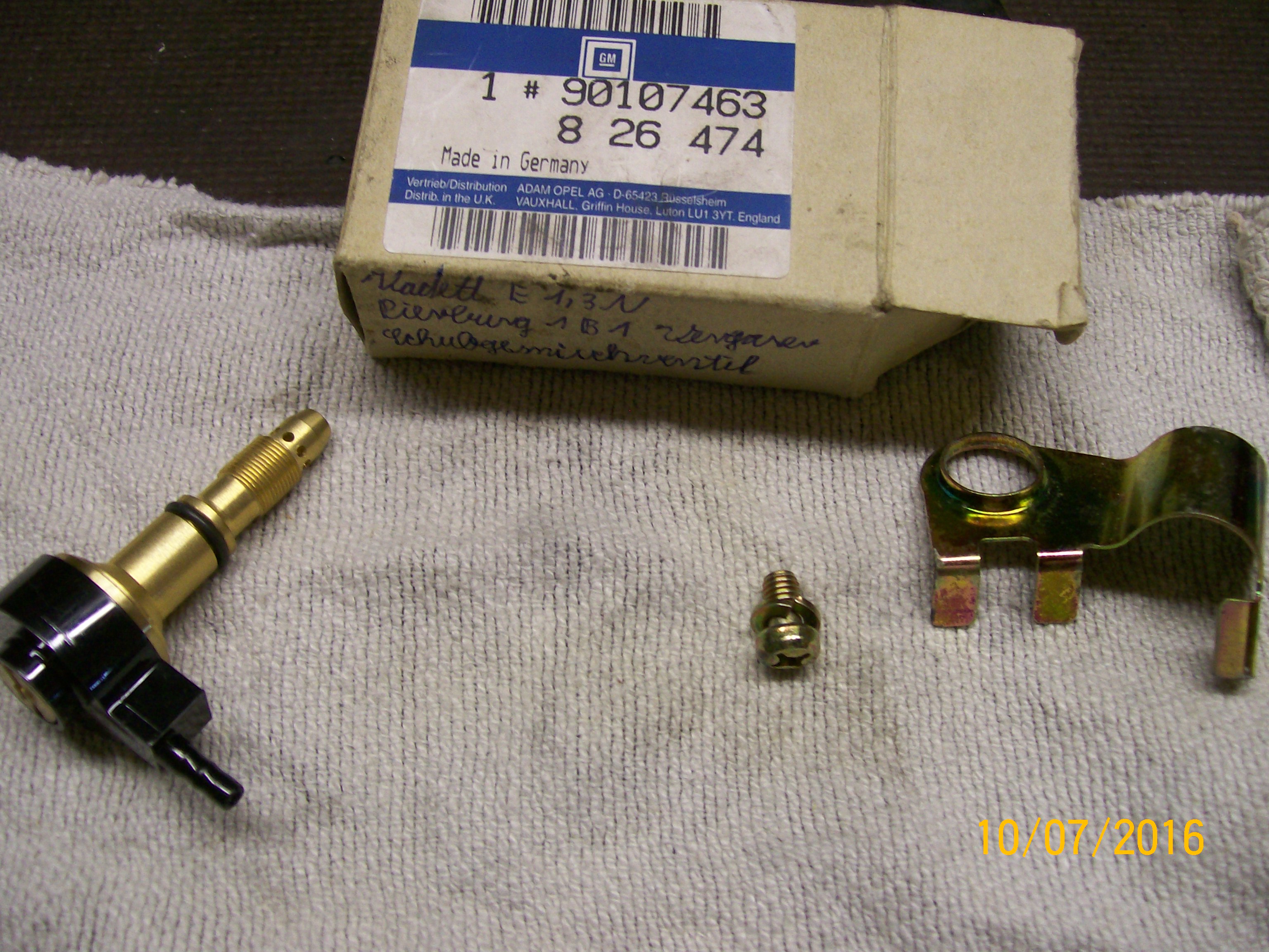

Könnten die Leerlauf- und Übergangs-probleme eventuell etwas mit dem Schubgemischventil zu tun haben?
