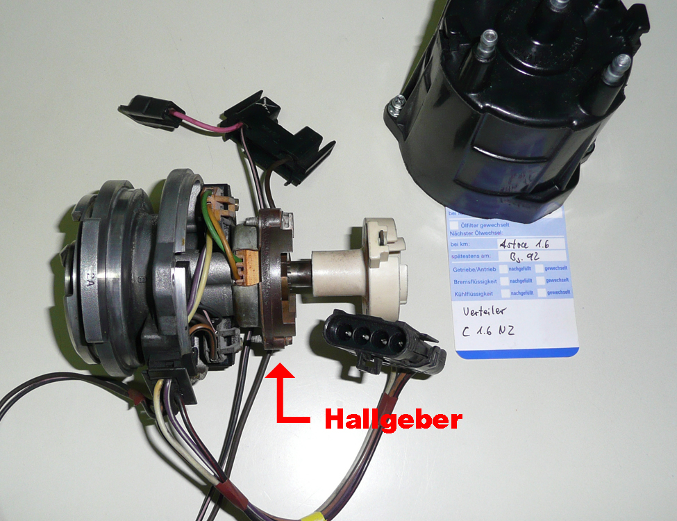

    Der Hallgeber (Foto) macht oft Probleme, dieser darf nicht locker sitzen, im Alter wird er locker und man kann diesen einwenig nach vorne und hinten bewegen. So stimmt die Steuerzeit für den Zündfunken nicht genau.
    Kontrolliere auch, ob in der Verteilerkappe die Kontakte blank sind, hier sammelt sich schnell Grünspan an, genauso an den Steckkontakten für die Zündkabel.

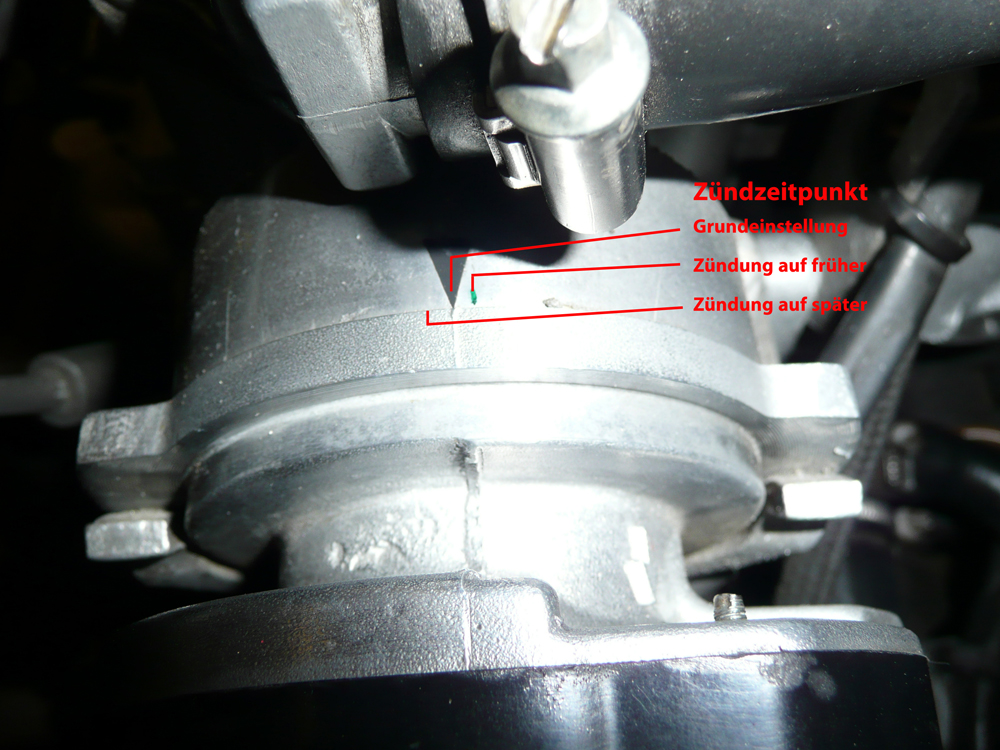

    Wurde die Zündung eingestellt nach dem Verteilerwechsel?
    Der Zündverteiler kann grob eingestellt werden, die Feineinstellung muss mit angezogenem Diagnosestecker erfolgen, hierzu muss aber der Motor erst mal laufen.
    Vielleicht hilft es den Verteiler leicht zu verdrehen in Richtung Früh oder Spät, siehe Foto.
    Viel Erfog

    Der Delco Verteiler hat keinen Hallgeber sondern einen Induktivgeber. Das ist die markierte Spule und macht sehr gerne Probleme.
    Der Bosch Verteiler im C14NZ hat einen Hallgeber, das System ist um Welten besser.
    Bevor du jetzt versuchst die Induktivgeberspule in deinem Zündverteiler zu wechseln: fahr zum Schrottplatz und hol dir einen gebrauchten Zündverteiler. Meistens gibt es darauf sogar Rückgaberecht, wenn du die Verteilerkappe nicht abnimmst. Wenn der Motor damit startet, kannst du deine Neuteile in den gebrauchten Verteiler einbauen.

    Der C16NZ hat keinen Hallgeber!
    Grüße, Georg

    Mit der Prüfanleitung in dem besagten Buch kam Folgendes raus: Wir haben zwei Prüfdurchgänge gemacht. Den ersten mit dem Delco-Zündmodul. Da hieß es dann: Zündmodul austauschen. Also: Das Delco-Dingens ist wohl hinüber.
    Dann bauten wir wieder das original Modul von Opel ein. Gleiche Testreihe, genau nach Anleitung. Und siehe da: Das Zündmodul ist nicht kaputt, aber wohl die Induktionsspule. Ergo: Der ganze Verteiler muss wohl getauscht werden!
