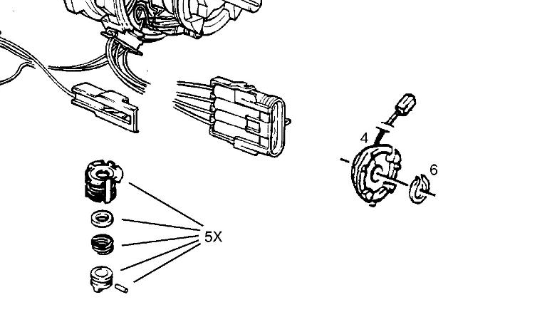

    @OpelKadett: Heißt das, dass ich nicht den ganzen Verteiler wechseln muss? Kann man nur die Induktionsspule austauschen? Und falls ja: Gibt es dazu ein Tutorial?? Denn wir haben gestern die 3 Schrauben geöffnet, die an der Spule dran sind - aber es tat sich absolut nichts :| In dem "So-wird's-gemacht"-Buch steht es leider nicht drin...
  • #23
    Zunächst wird der Zündverteiler ausgebaut. Zum Austausch der Induktionsspule muss die Zündverteilerwelle herausgezogen werden. Dazu die Kupplung an der Unterseite entfernen. Siehe Pos. 5 im Bild. Schließlich noch den Sicherungsring Pos. 6 entfernen und die Induktionsspule ist frei. Beim Zusammenbau darauf achten, dass die Induktionsspule fest und ohne Beweglichkeit ins Zündverteilergehäuse greift (Zapfen).

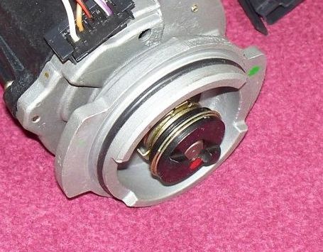

  • #24
    Hier sieht man dieses Kupplungsteil gut. Da ist noch eine Feder herum (wie vom Schlüsselbund), die geht leicht ab. Drunter ist ein 4 mm ? Stift quer zur Verteilerwelle. Und der geht teilweise sehr schwer auszutreiben. Das ist der kniffligste Teil an der Sache. Das sollte jemand machen, der Erfahrung hat. Mit dem richtigen, passenden Werkzeug/Hilfsmittel. Um nichts zu beschädigen.
  • #25
    Der Stift, der den Mitnehmer an der Welle befestigt, sitzt superstramm drin. Den rauszukriegen ist nicht einfach. Alles andere ist schnell gemacht.
