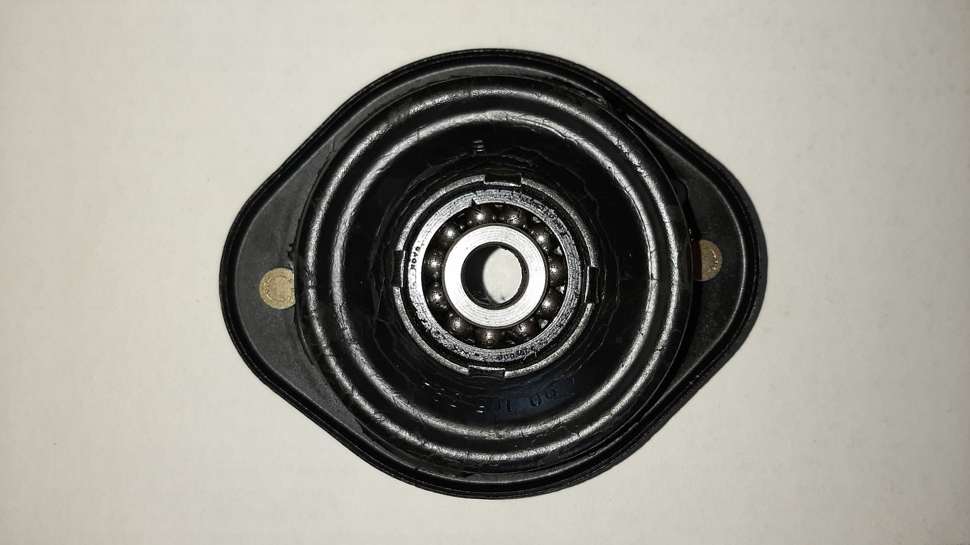

    Ich hab mir auch E30 Lager besorgt und baue die am Wochenende ein.

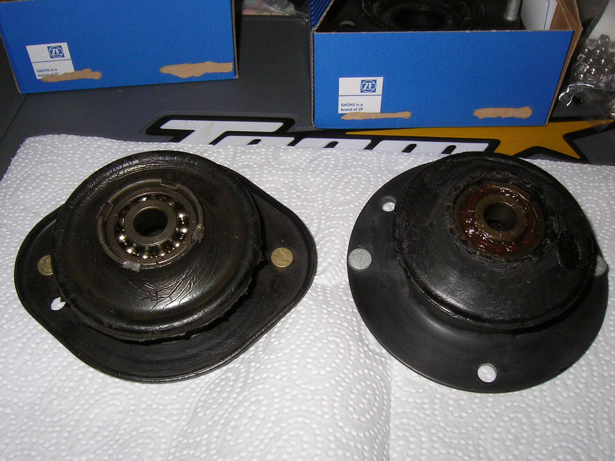

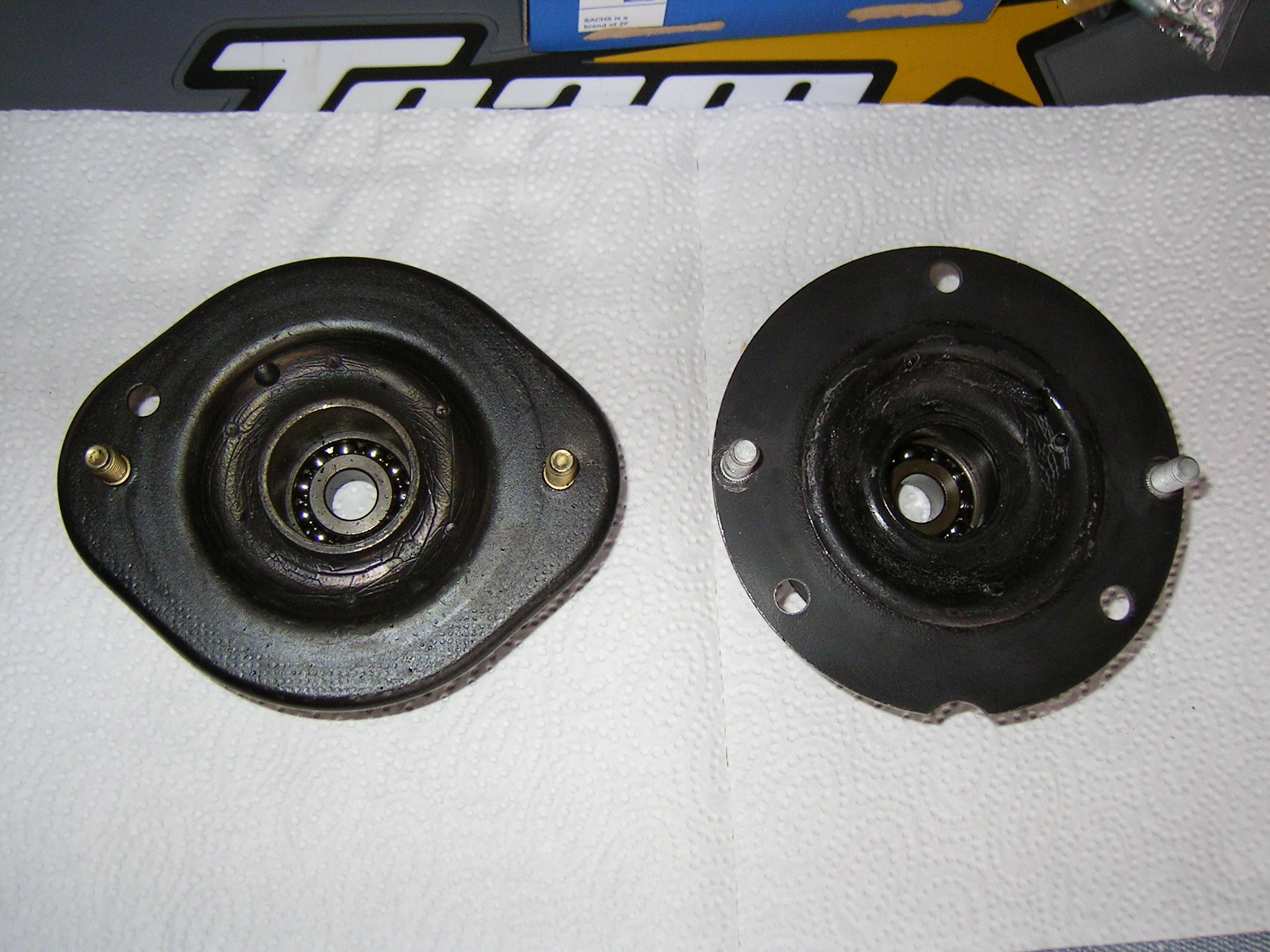

  • #26

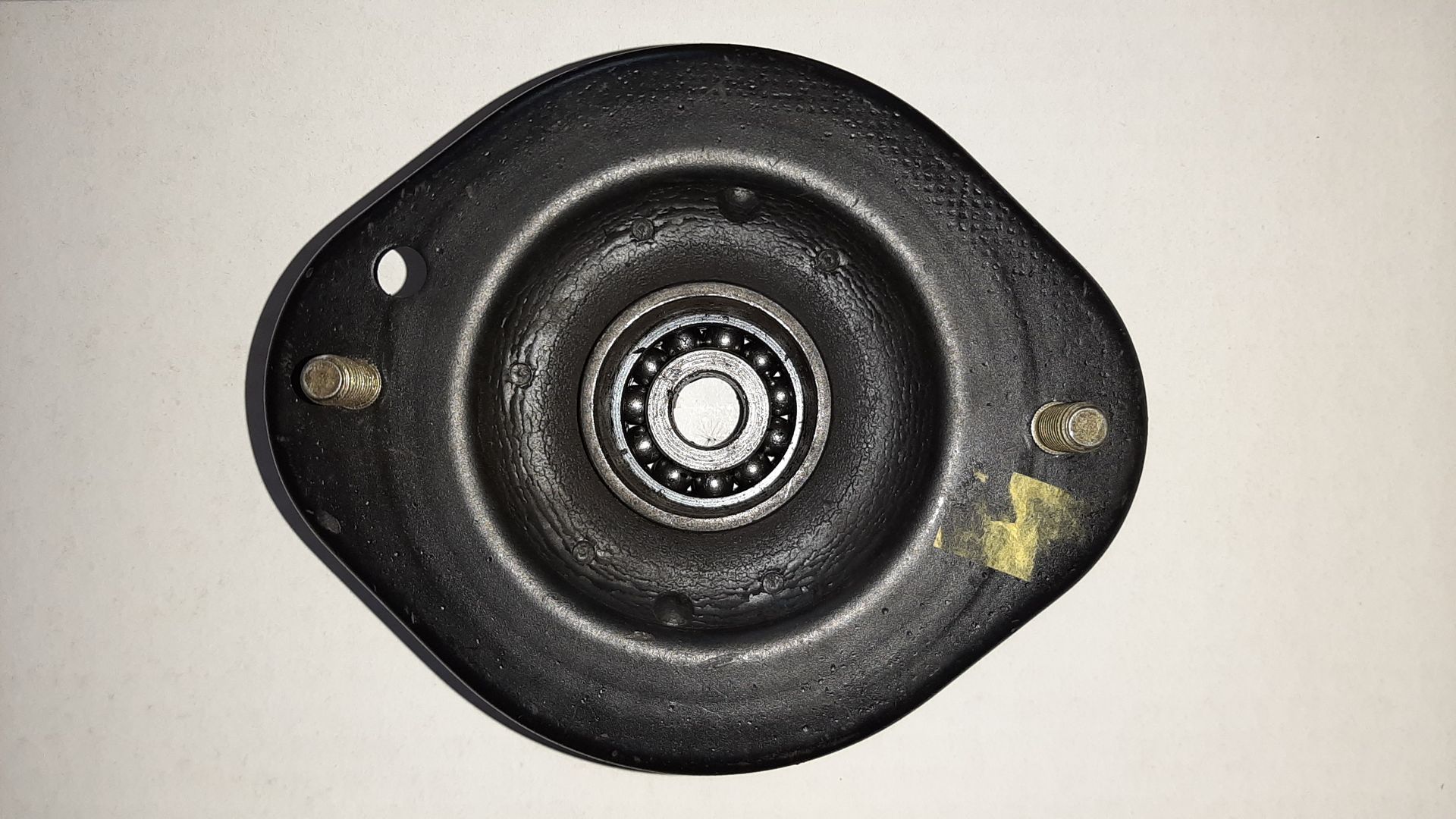

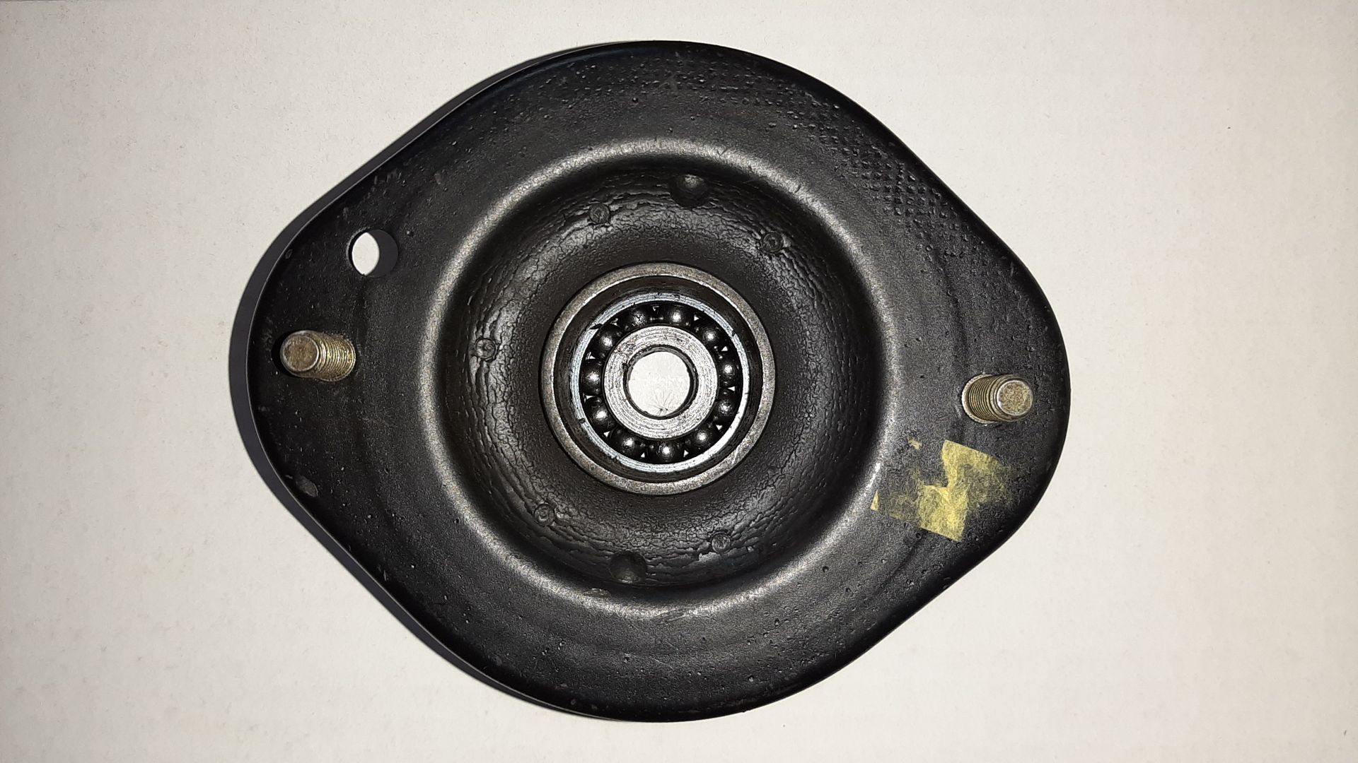

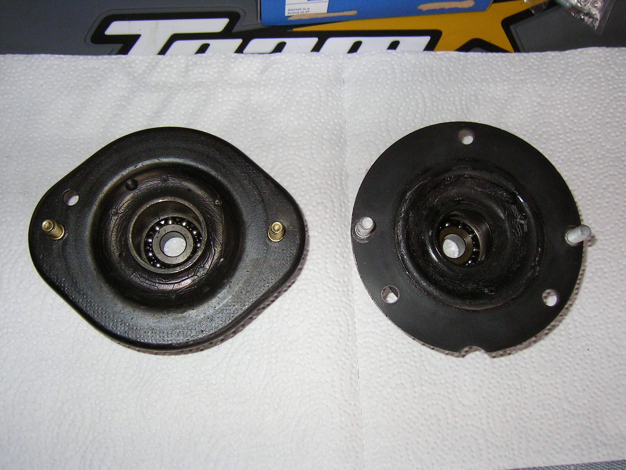

    Die Donlager unterscheiden sich bei allen drei.
    Kadett D hat seine ganz eigene Bauform. Kadett E und Astra F sehen gleich aus, nur beim Astra F ist das Kugellager nicht im Domlager drin, sondern separat.
    Man kann allerdings letztere untereinander tauschen....die Domlager vom Astra F im Kadett E steigern die Fahrwerkshöhe vorne und umgekehrt senken die Domlager vom E die Fahrwerkshöhe im Astra F.

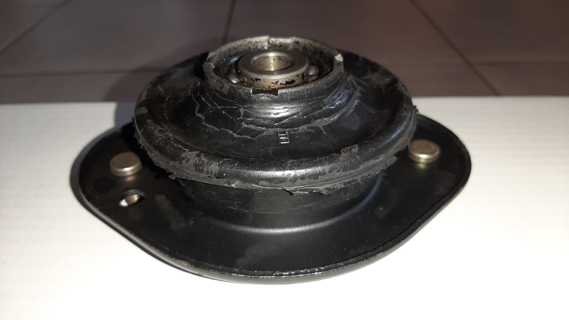

    Wie sieht es denn eigentlich damit aus das Leben der Domläger zu verlängern.
    Denke das am ehesten der Gummi purös wird oder ist es der übergang zum Metall?
    Gibts irgend ein Fett um das Gummi länger geschmeidig zu halten?
