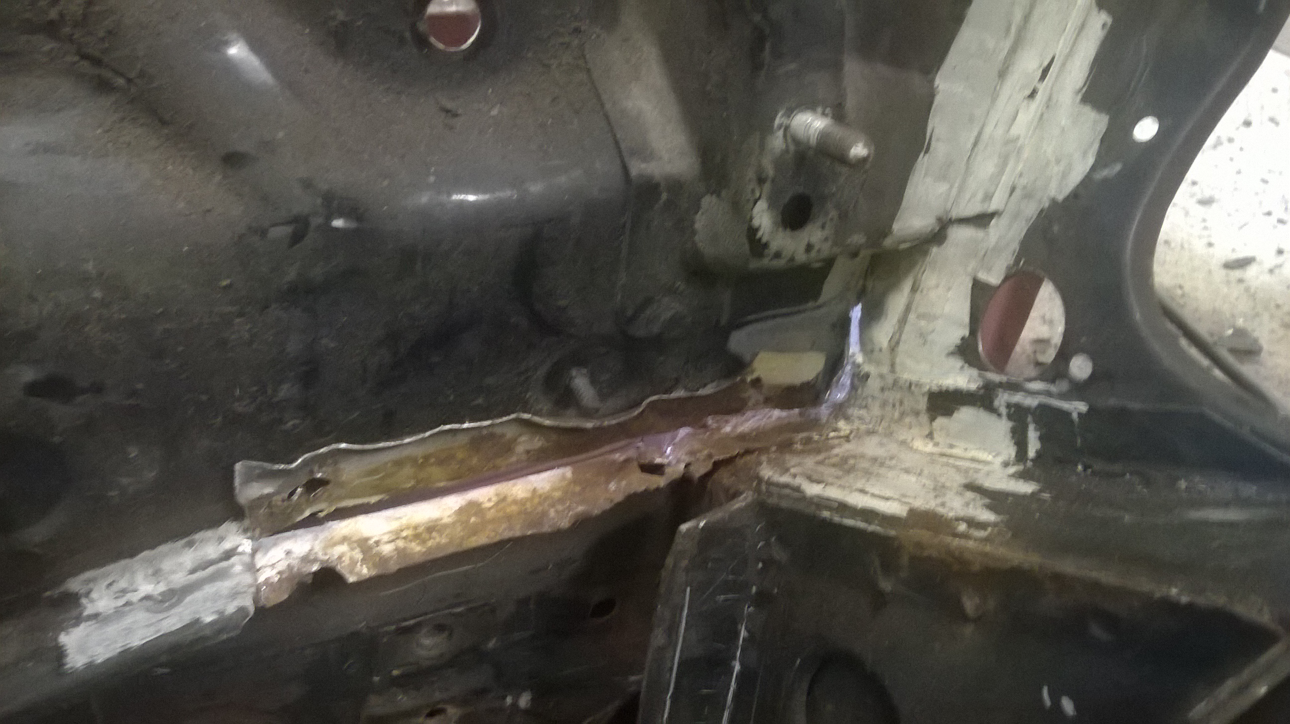

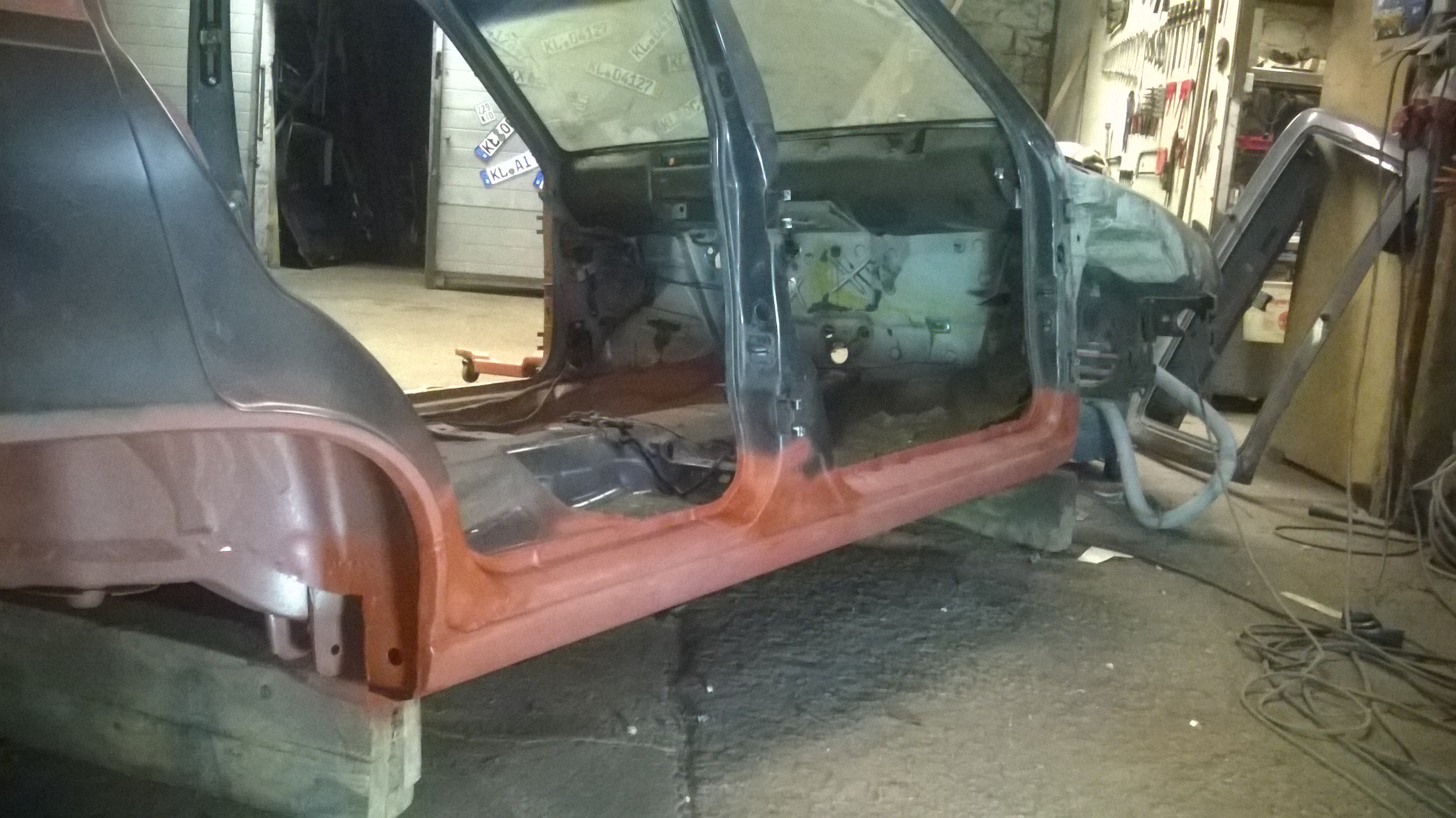

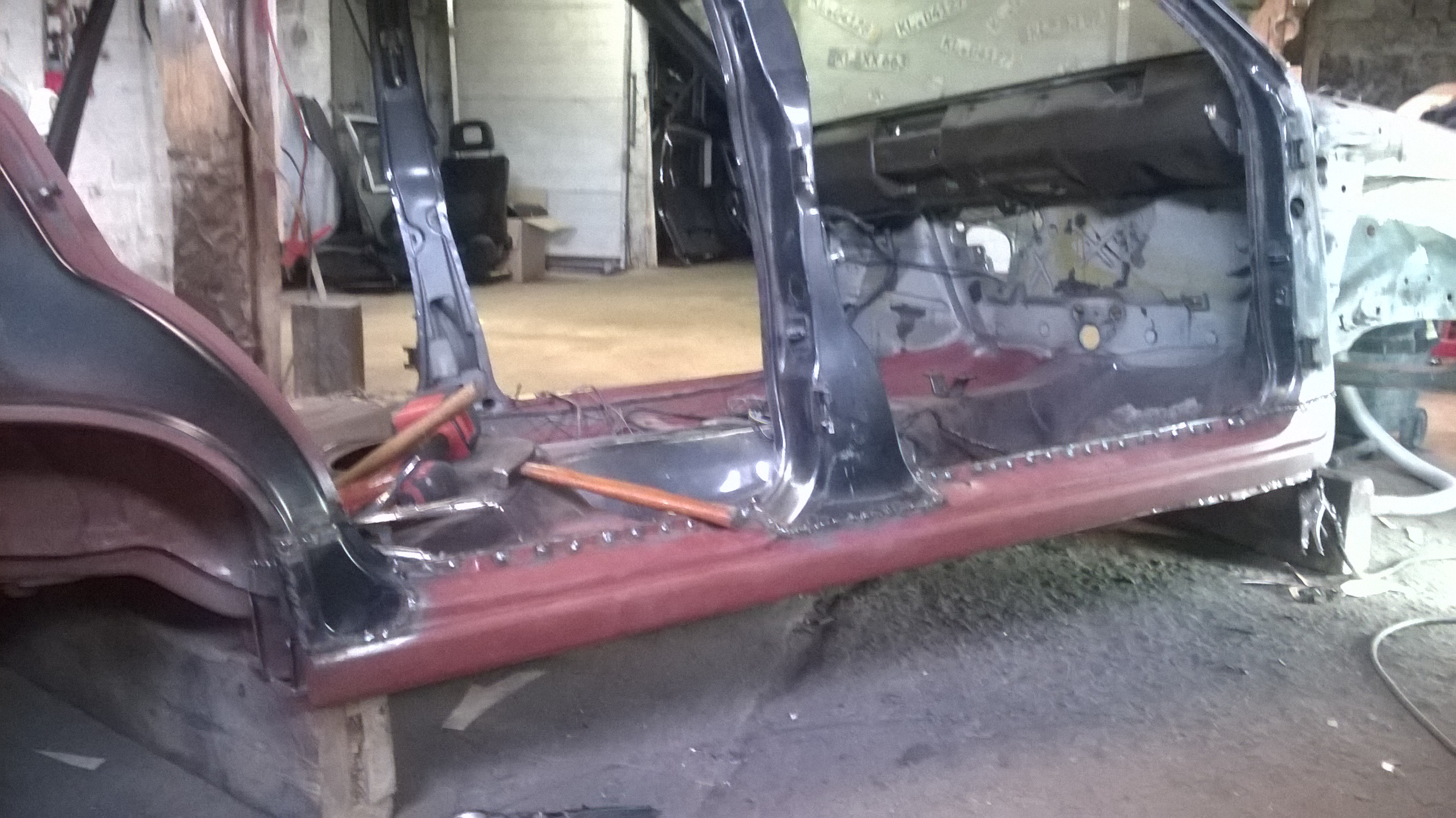

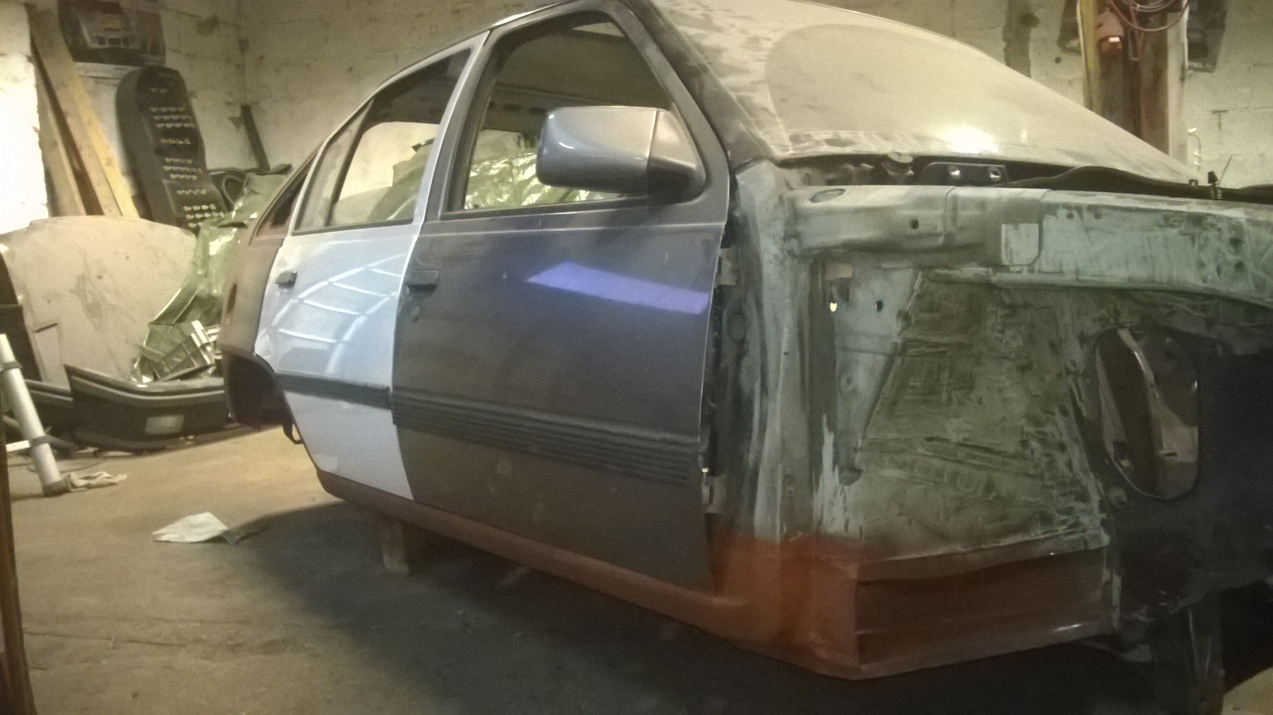

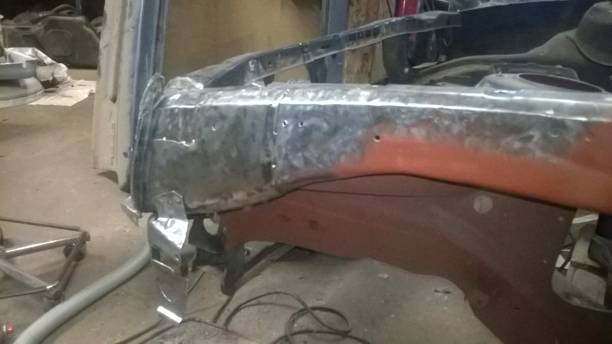

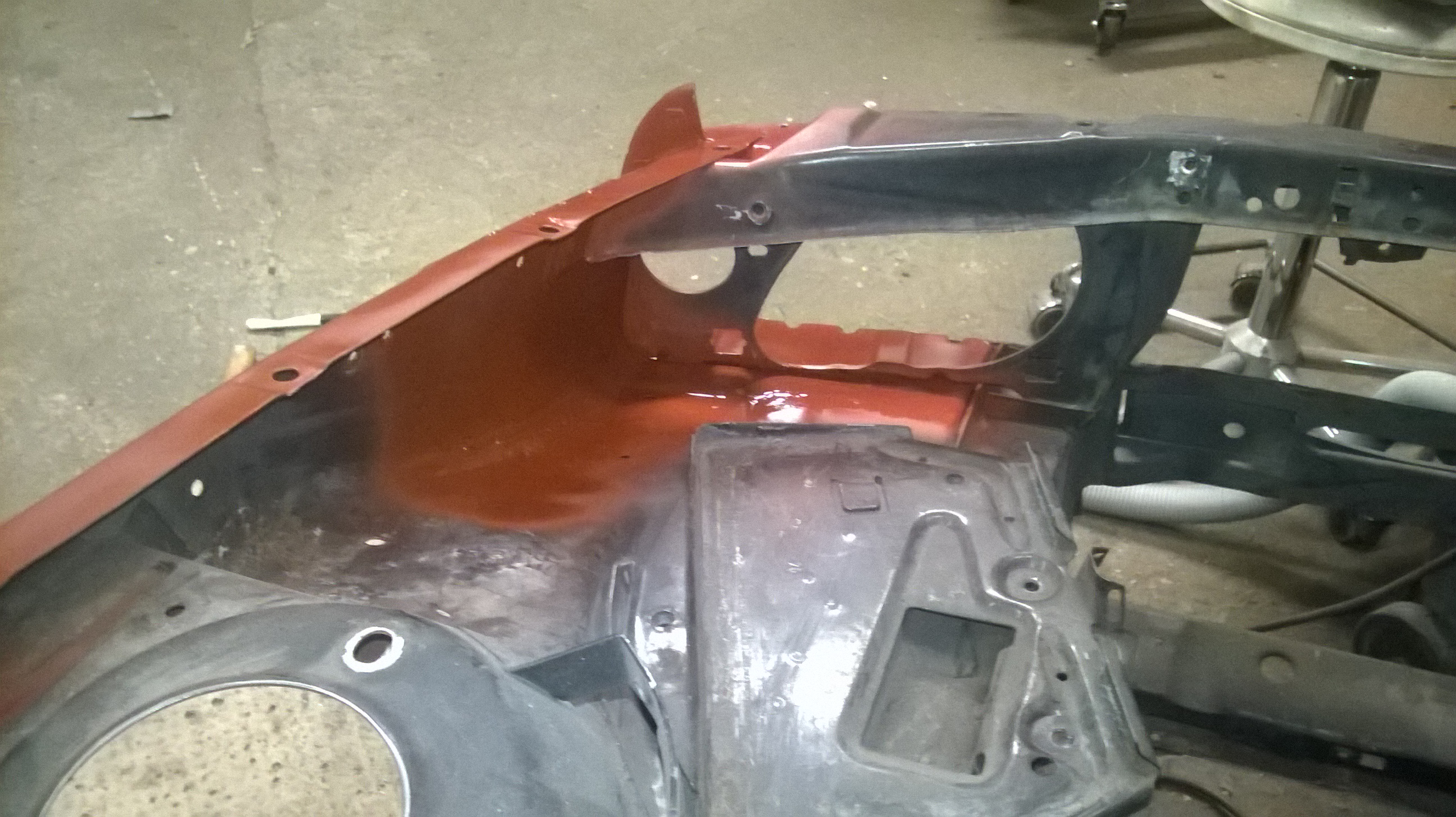

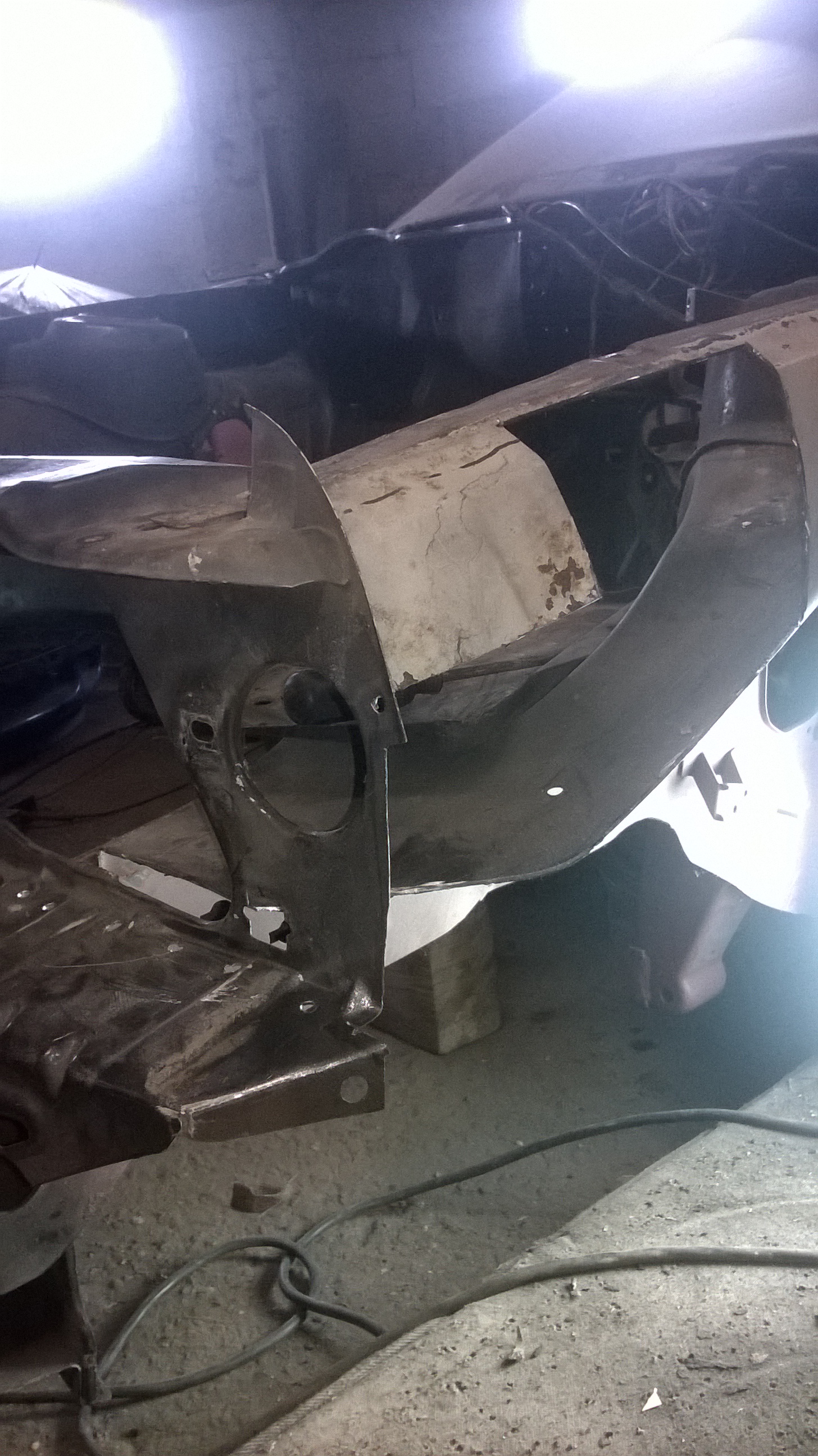

    Heute habe ich auch mal wieder ein ganzer Tag am Kadett verbracht.
    Es gab einen grossen Fortschritt für den heutigen Tag.
    Der Schweller wurde eingeschweißt, ebenso der Übergang zur Seitenwand und Das Loch vom Radkasten zum Schweller.
    Zudem habe ich an der Front endlich mal angefangen, die groben Verschmutzungen zu entfernen.
    Da wie damals schon berichtet an der Front hinter den Scheinwerfern tiefer starker Rostbefall war, habe ich die erste Seite wieder instand gesetzt.
    An dieser Stelle noch Danke an 'JuppesSchmiede' für die Reparaturbleche.
    Hier noch die Bilder von dem heutigen Tag:

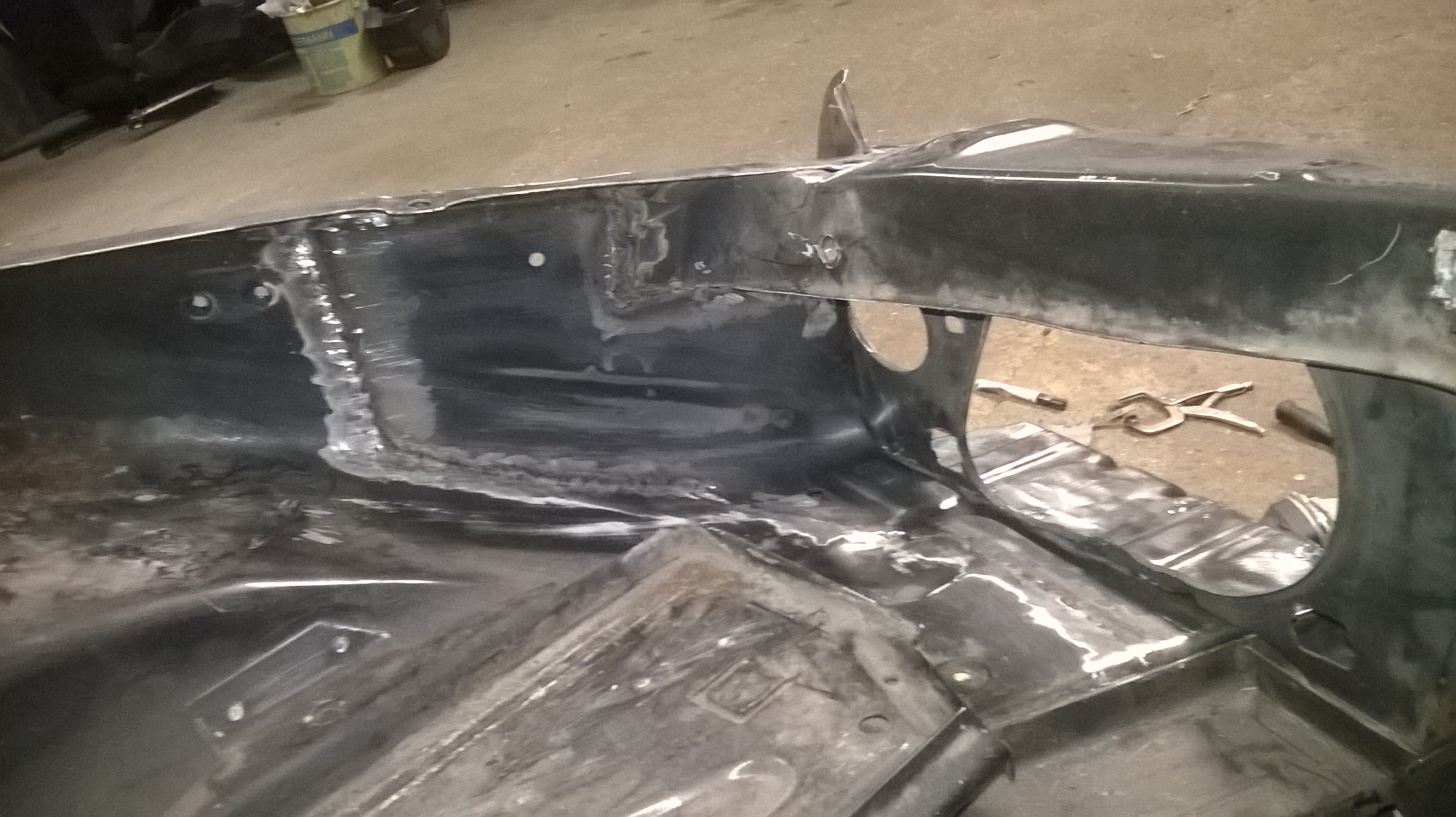

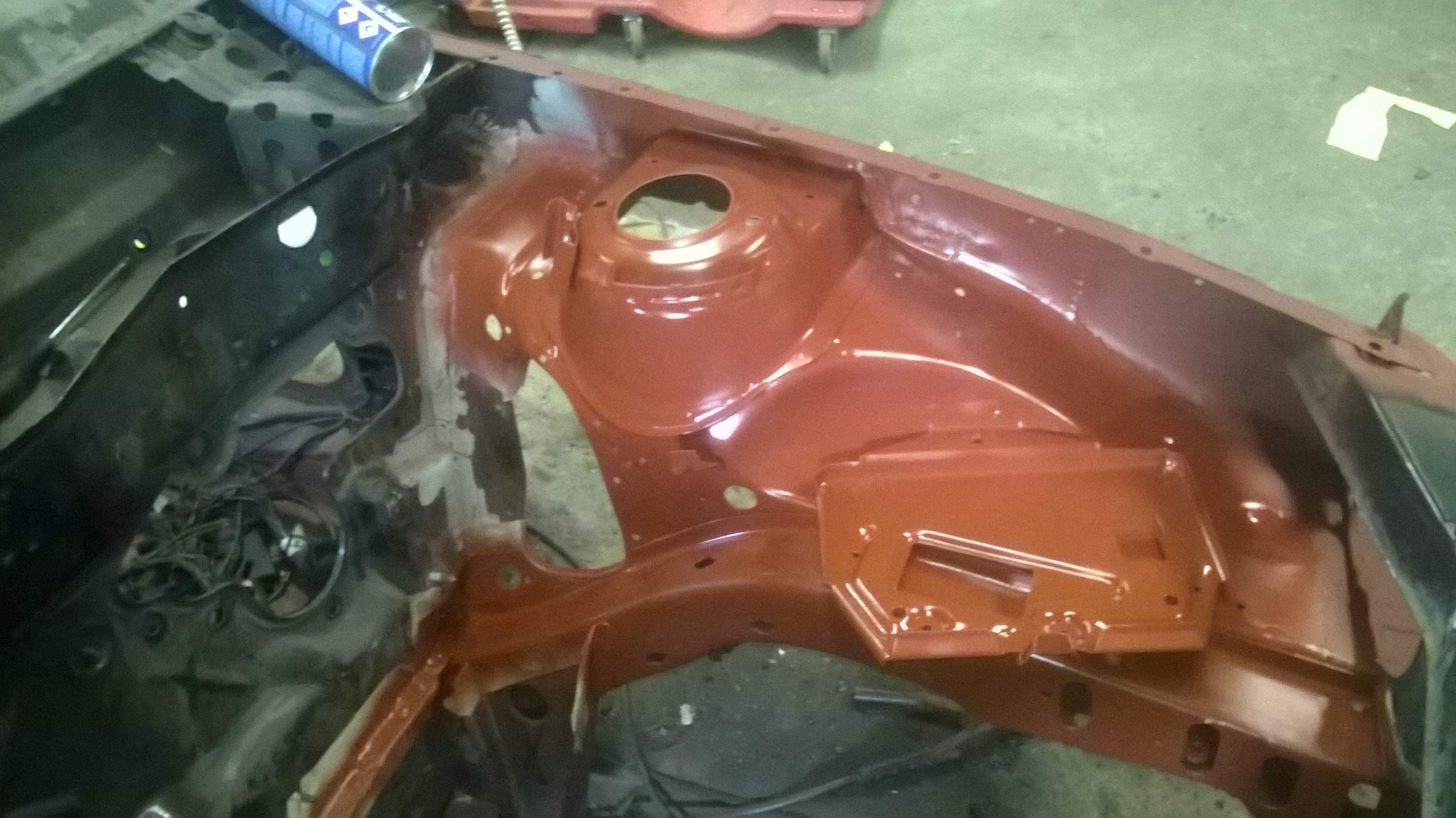

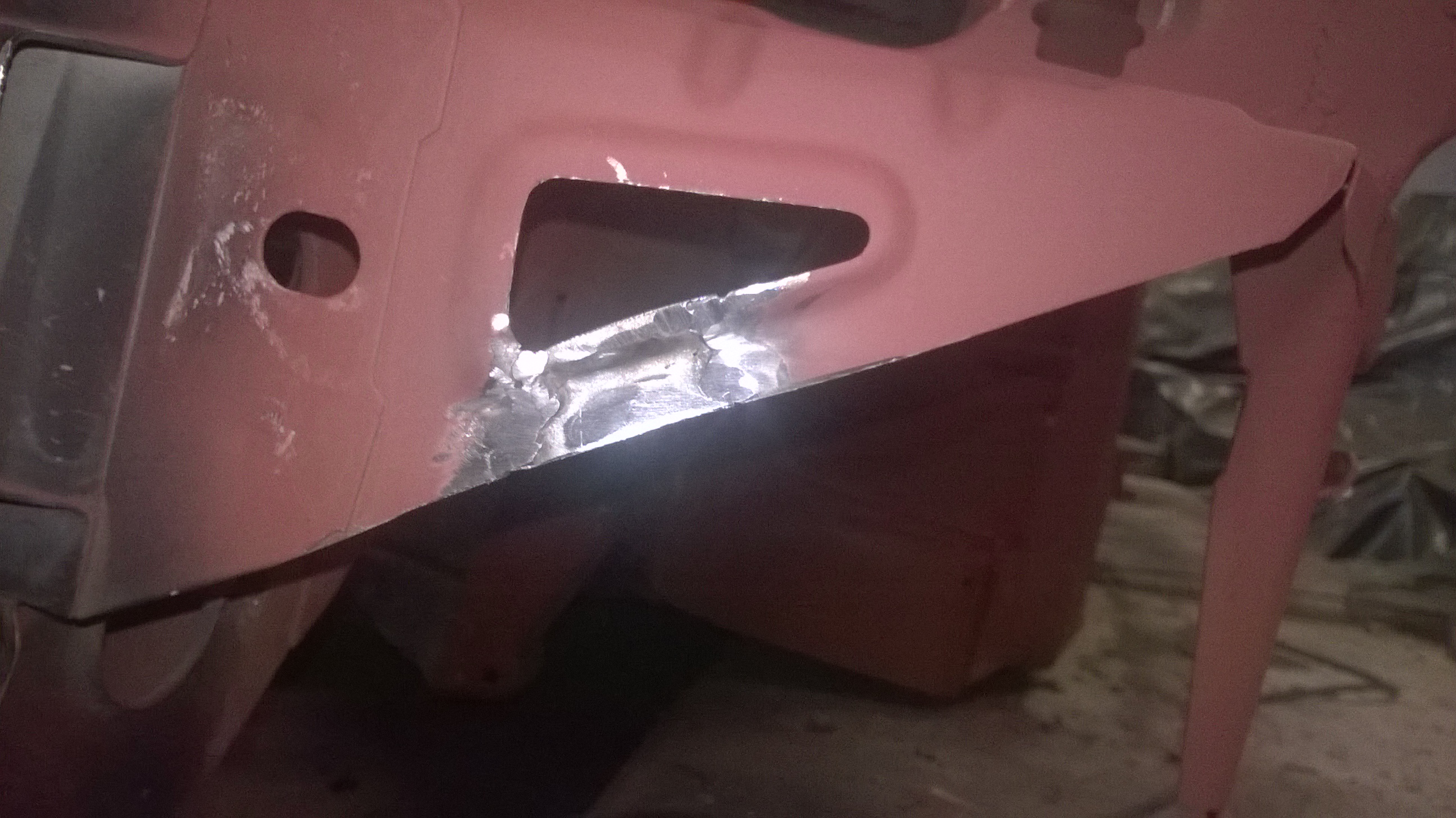

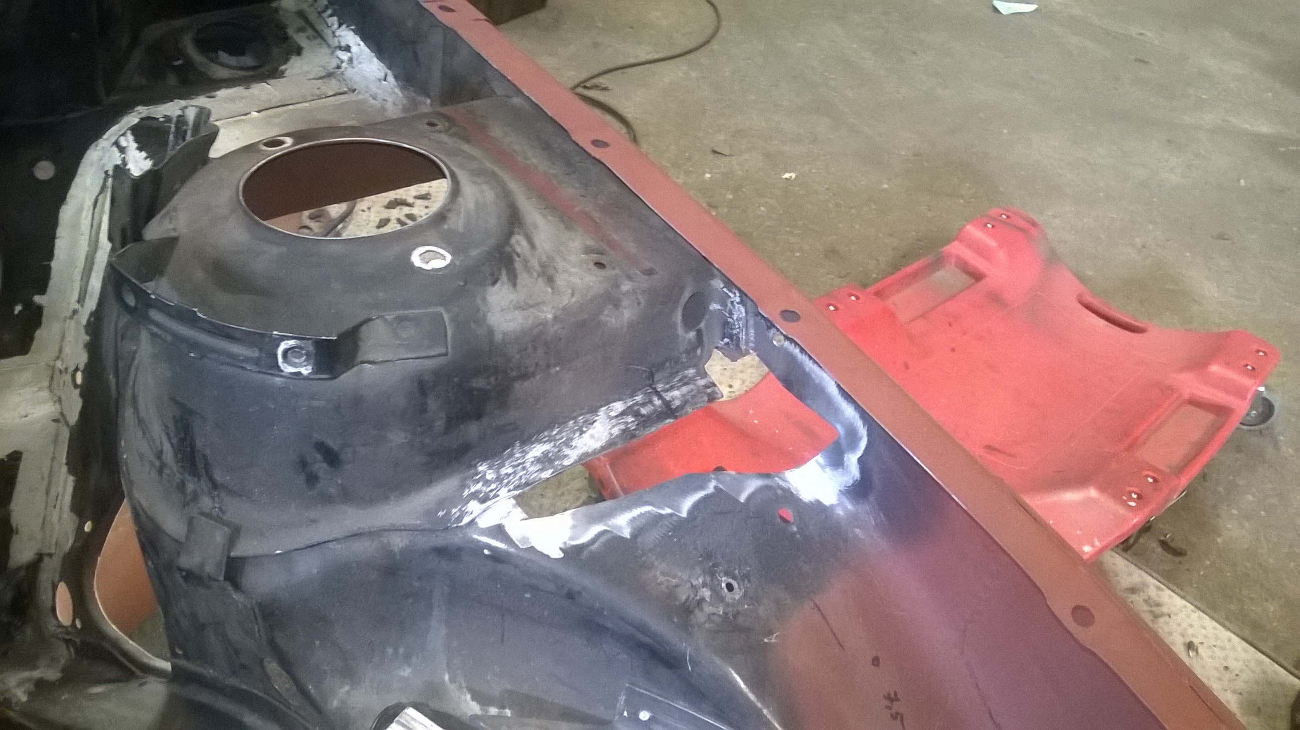

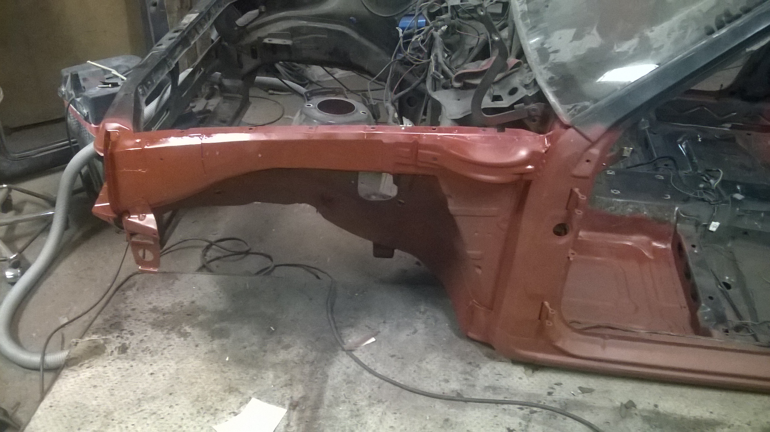

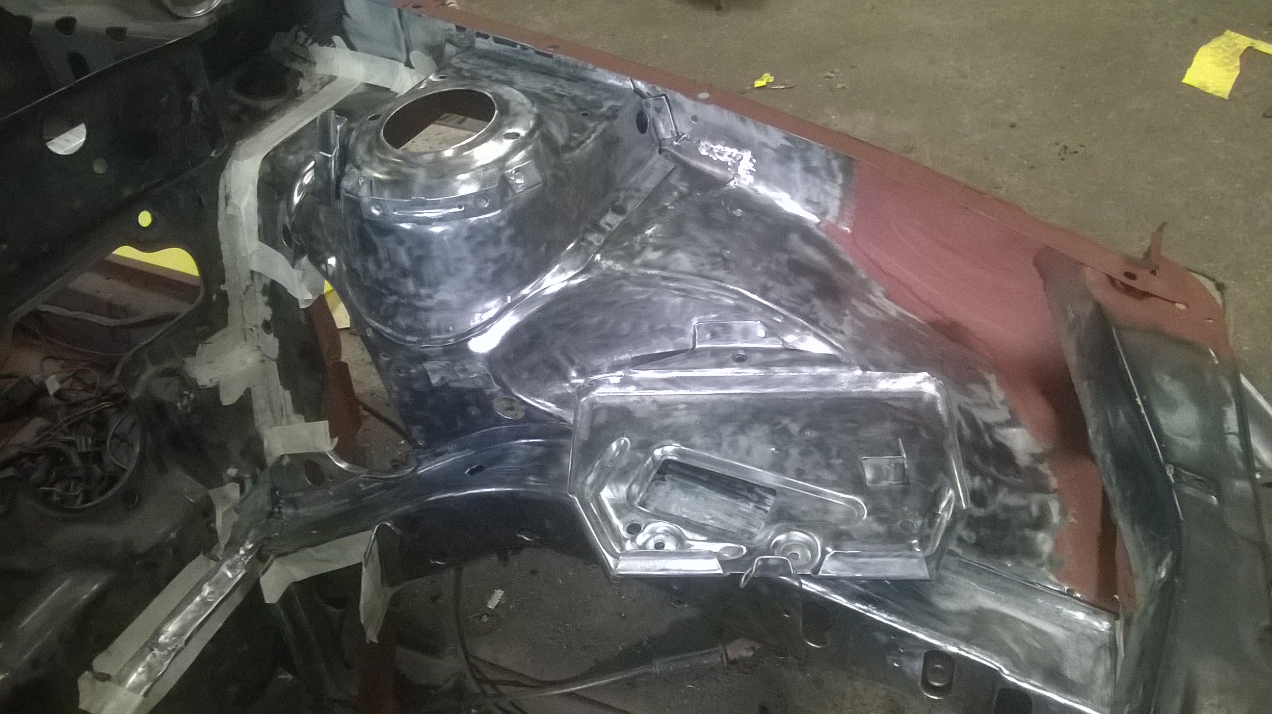

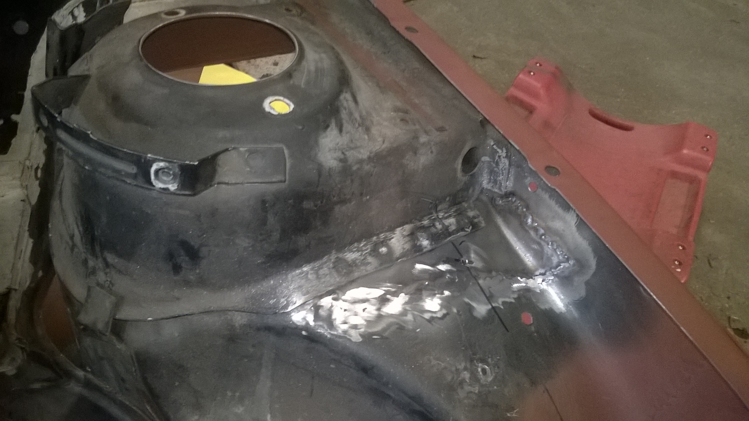

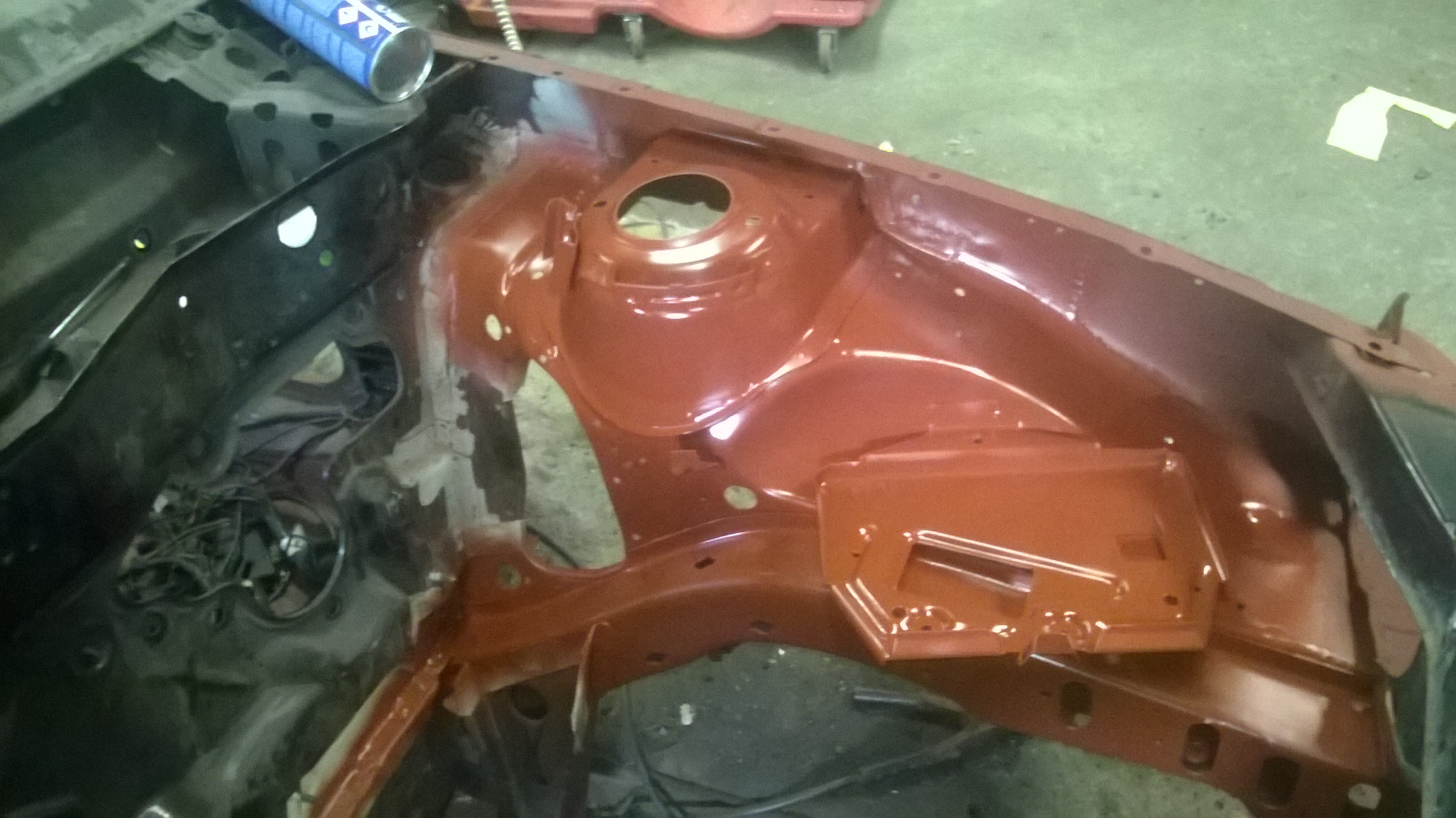

    Heute habe ich wieder Fortschritte gemacht, obwohl es auch wieder einen Rückschritt gab.
    Da das Blech oben am Dom leider doch nicht mehr so gut war hatte ich mich entschlossen, es doch raus zu trennen.
    Also wieder eine Schablone angefertigt und mit dickem Blech das fehlende Stück erstellt und eingeschweißt.

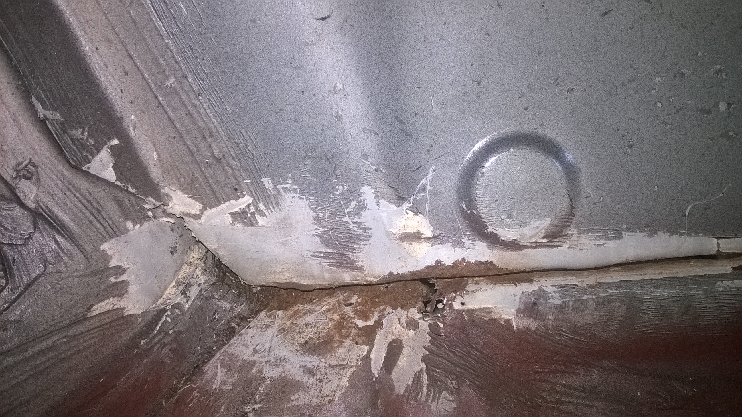

    Dann hatte ich mich gefreut, das am unteren Teil der Spritzwand zum Längsträger kein Rost zu sehen war.
    Nachdem ich aber die Dichtmasse entfernt hatte um sicher zu gehen kam doch das böse erwachen. ROST !!!
    Anscheinend ist irgendwann die Dichtmasse nicht mehr zu 100% dicht und es sickert Wasser rein, so das es anfängt zu rosten.
    Mir ist noch kein Kadett untergekommen der da nichts hatte....
    Also musste auch hier wieder Blech entfernt und durch ein angefertigtes ersetzt werden.

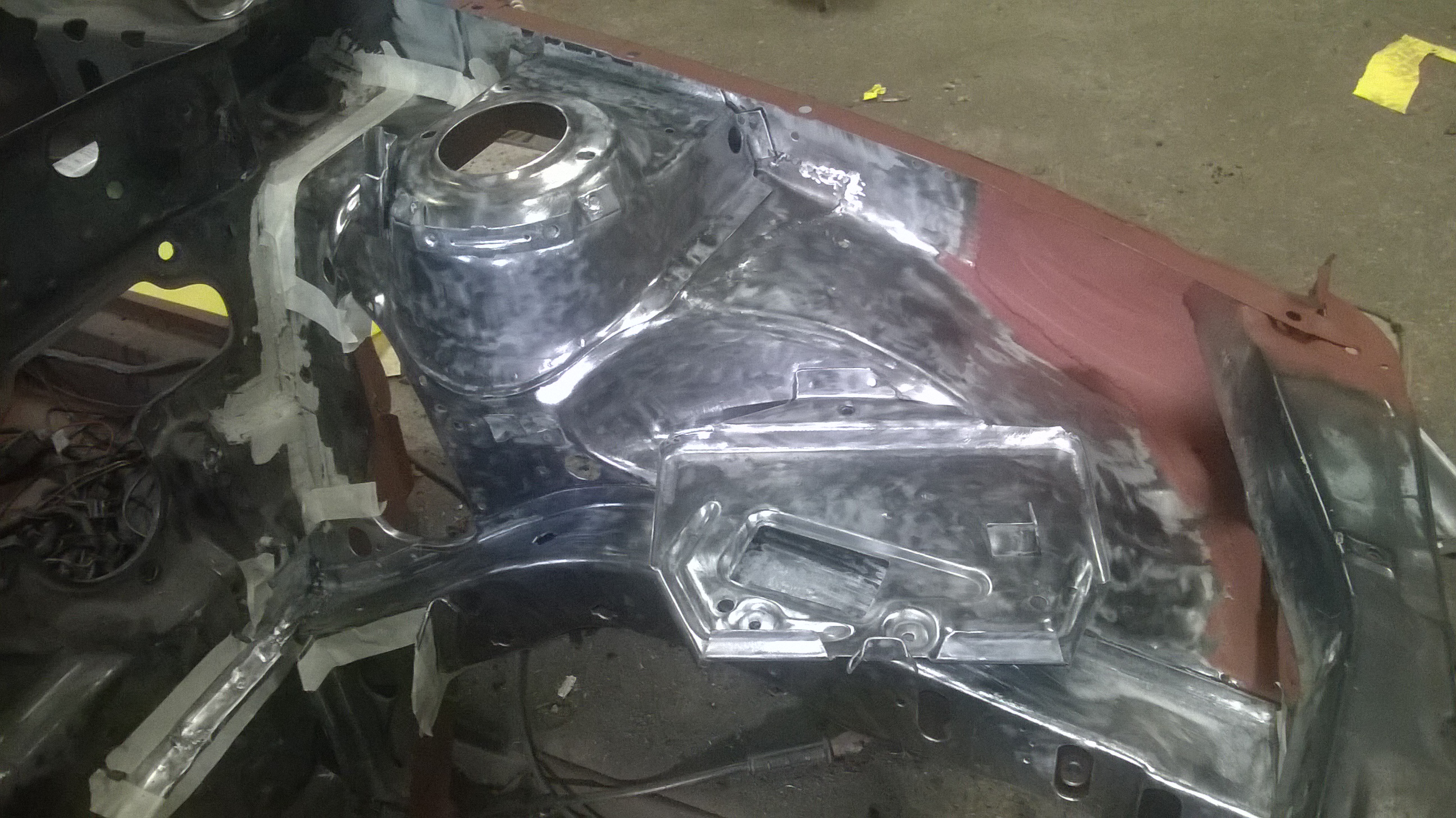

    Verwundert war ich ausserdem, das der untere Halter am Dom für den Kühlmittelbehälter nach hinten gebogen war.
    Ist vermutlich wegen dem ABS ?
    Ein Schlachter wo ich hatte mit ABS hatte dort keinen Halter sitzen ?( ?( ?(
    Eigentlich kann dieser doch dann entfernt werden, oder haben die mit ABS diesen trotzdem am Dom ?
    Nachdem auch das wieder in Ordnung war konnte ich die Seite anfangen blank zu ziehen und neu zu grundieren

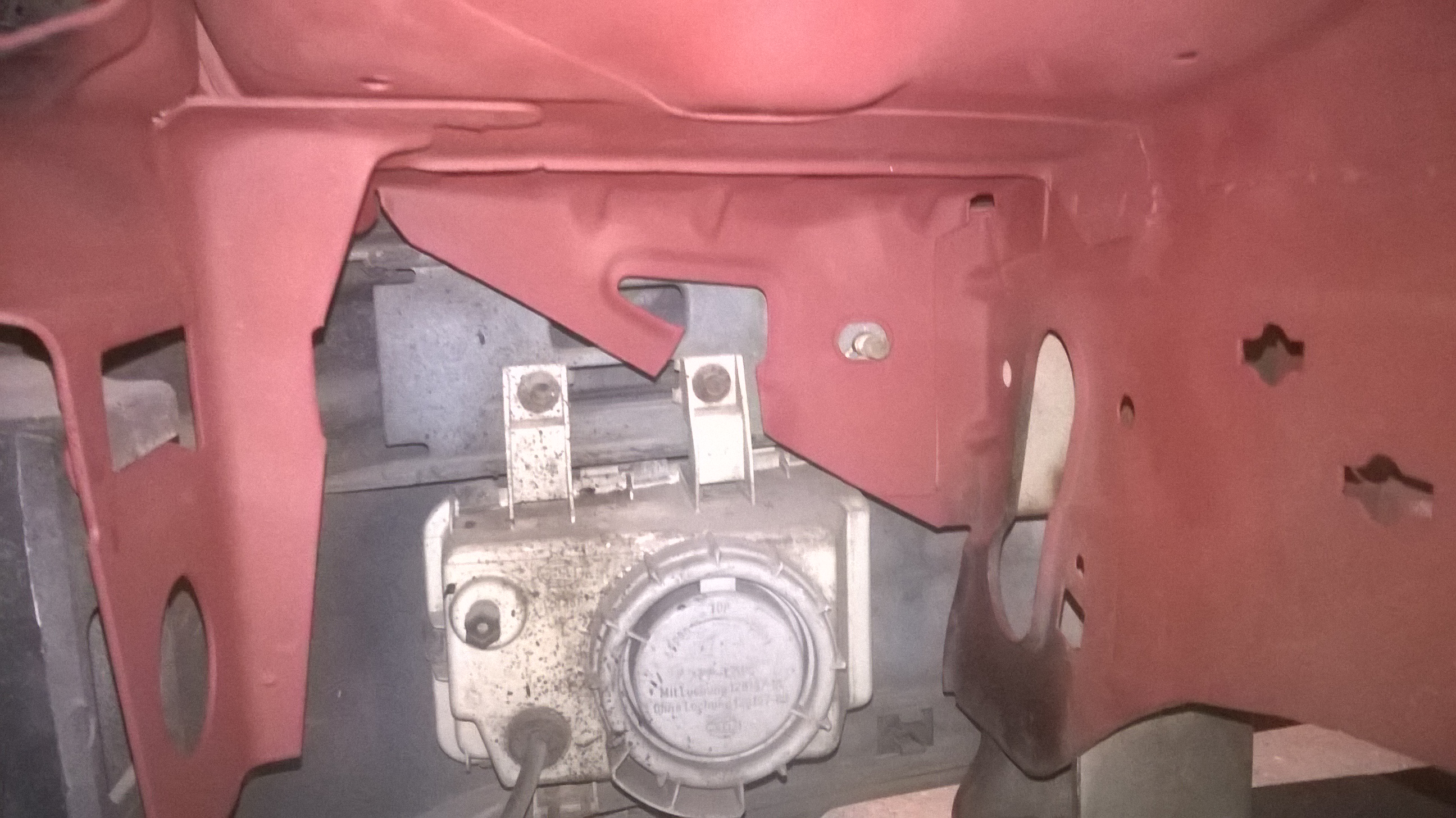

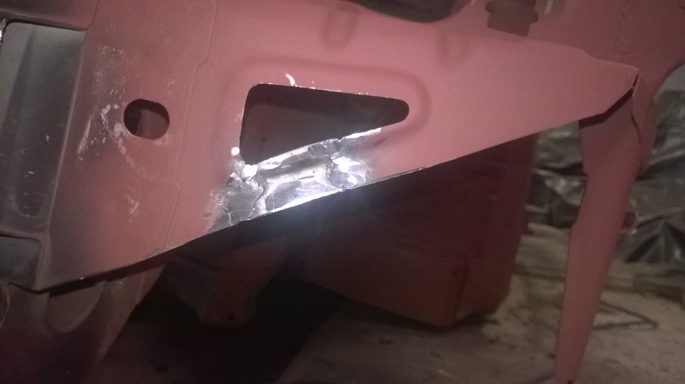

    Auch an der Front habe ich das rausgetrennte Stück anfertigen....

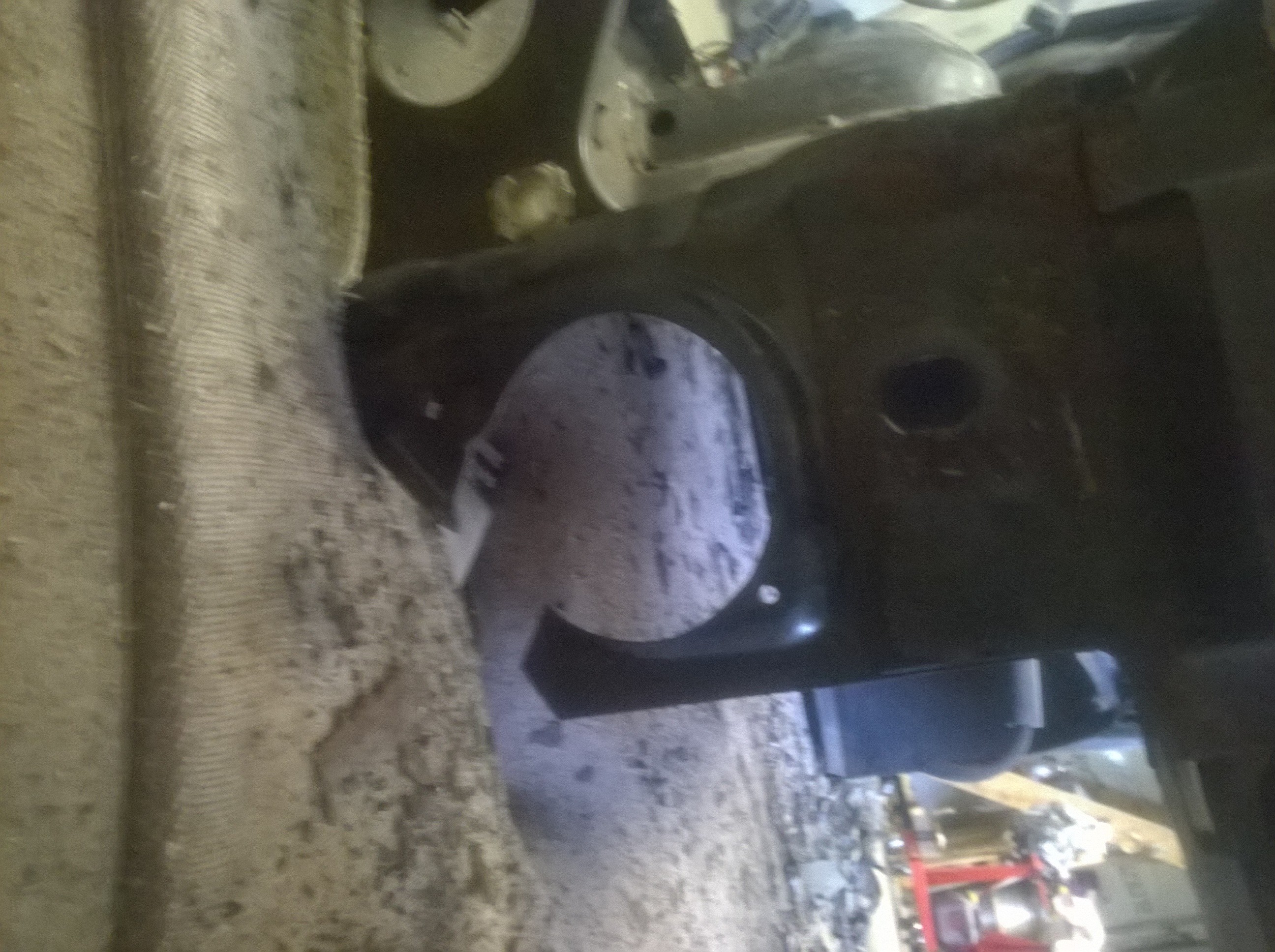

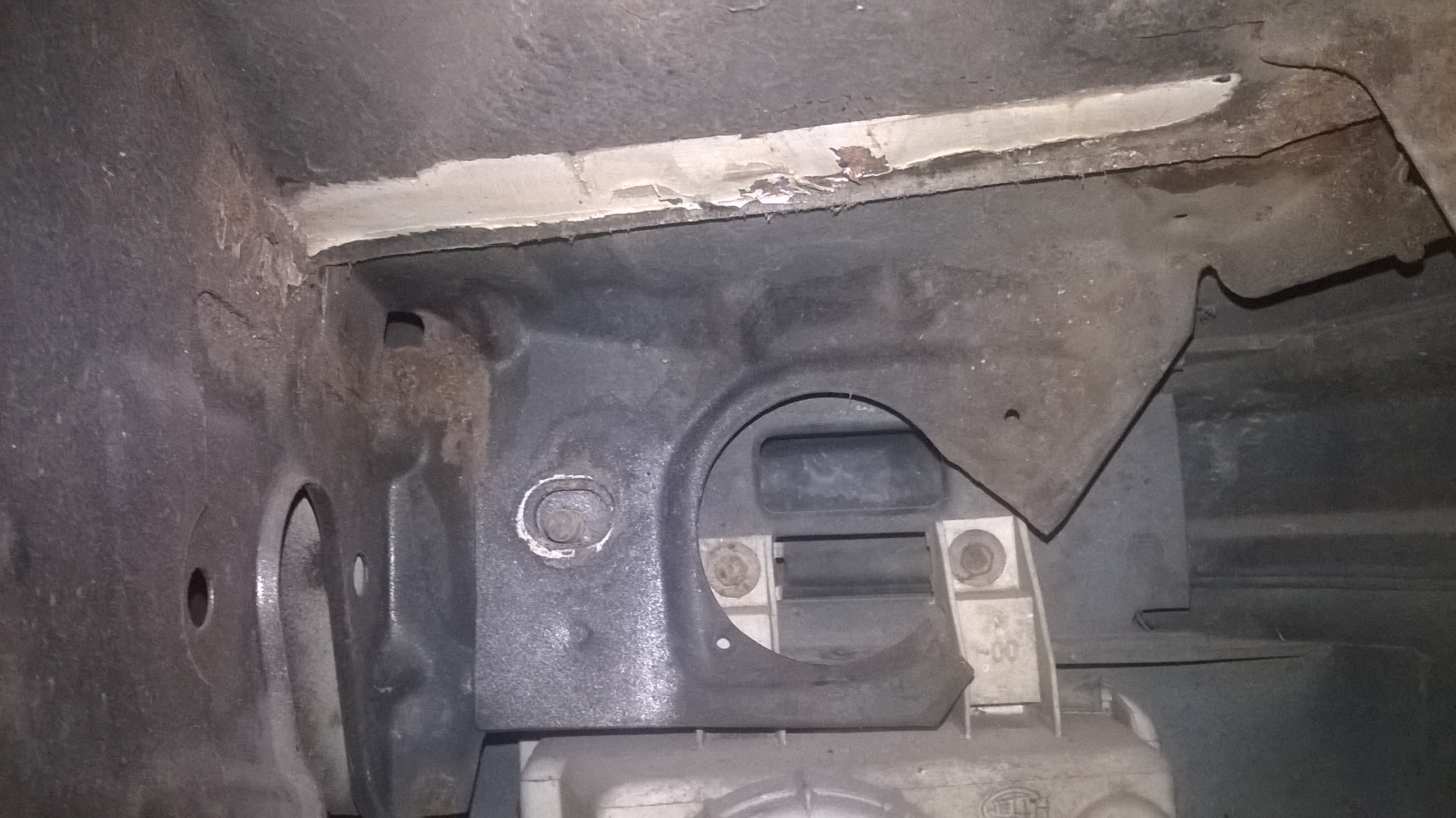

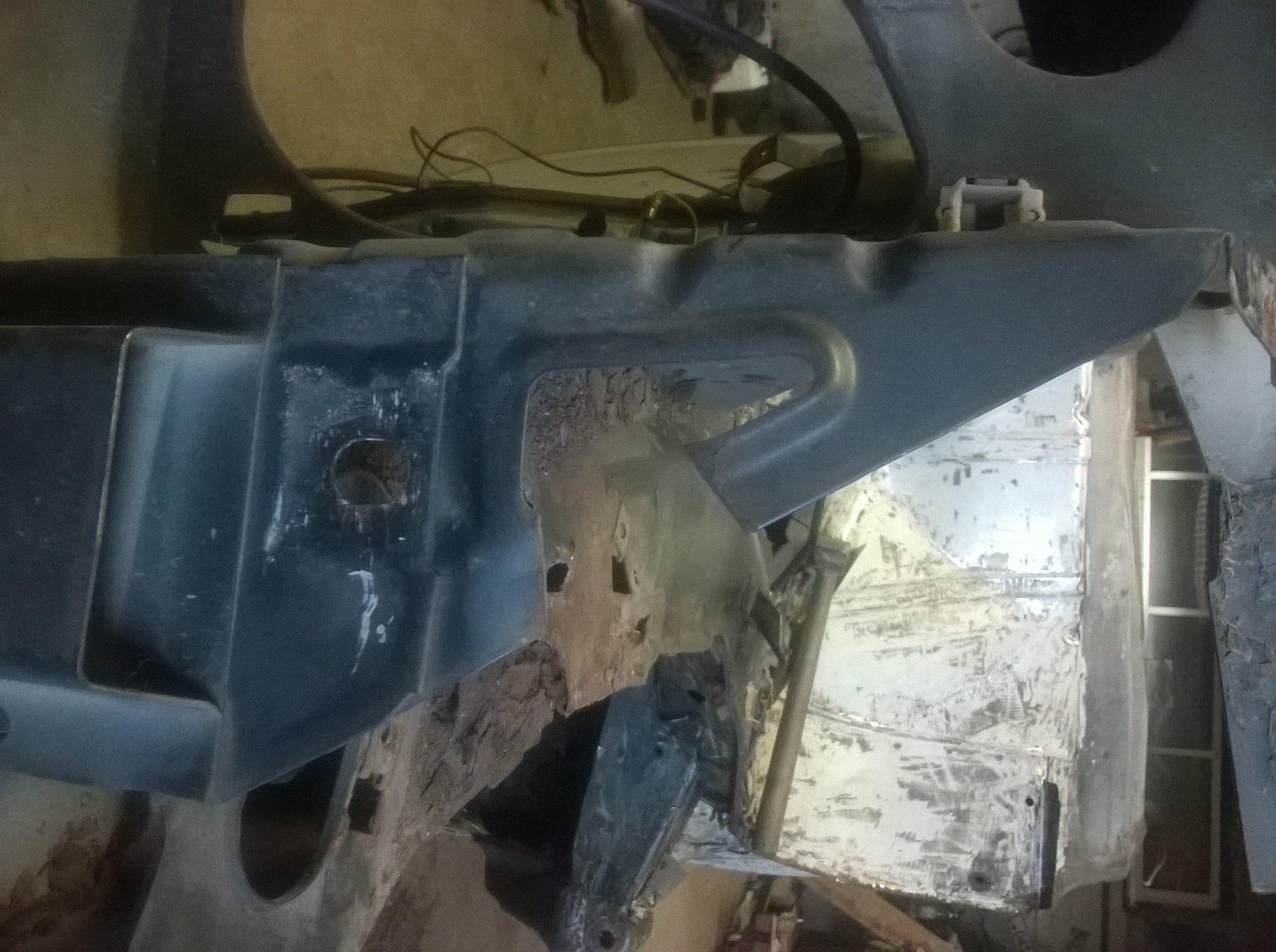

    Letztes Jahr hatte ich diese 2 Bilder gepostet ob dies besondere Gründe hätte warum man unter der Stoßstange diese Stücke heraus schneidet.
    Quizfrage:
    Warum hat man wohl dies herausgetrennt ? (Ich glaube ich weis es.......)
    Wer nicht wagt, der nicht gewinnt.
  • #107
    Ich hatte die rausgetrennten Stellen auch mal an einem Schlachter. Konnte mir aber nicht erklären warum?
  • #110
    Ich denke mal Bilder sagen mehr als Worte.
    Da siegte die Faulheit bzw die Bequemlichkeit.
    Mir ist es auch nur aufgefallen weil ich den Halter der Stoßstange seitlich angeschweißt hatte und wollte mal wissen was da im Wege war.
