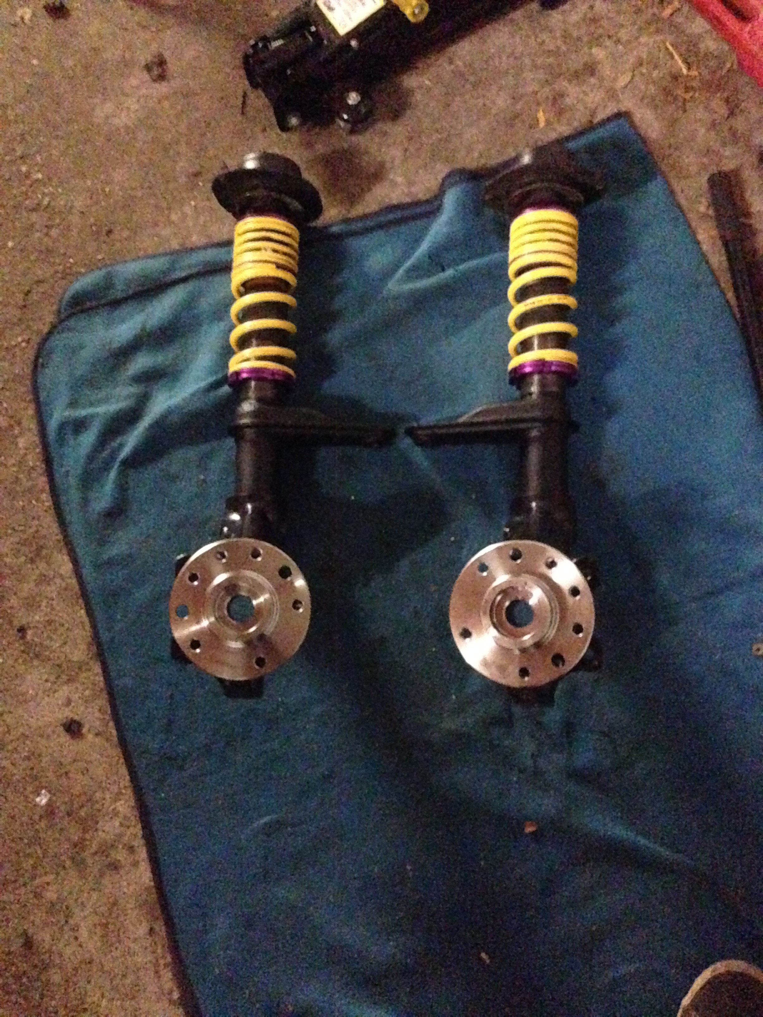

ich habe jetzt paar Möglichkeiten.
Achsschenkel aufspindeln auf 68mm damit ich Audi Radlager mit den originalen 5 loch Radnaben fahren kann.
oder ich lasse die Radnaben abdrehen und fahre originale 66mm Radlager. Ist mir aber irgendwie zu dünnwandig.
es gibt Radlager von einem seat.
Maße:
66mm außen wie bei meinen Gewinde Federbeinen.
35 innen also 1mm mehr Futter als bei originalen Radlager und abgedrehten Naben auf 34mm.
und die gleiche breite 37mm.
abdrehen der Naben wäre glaub ich am günstigsten. viele Corsa Fahrer fahren ja so rum. Aber dan eher auf 35mm anstatt 34.
was meint ihr was sowas kostet. Radnaben von 39 auf 35mm abdrehen. Hab da echt keine Einschätzung.
könnte das jemand von euch machen. ?
Hab noch zwei neue 5loch Radnaben da.
Muss dann halt mit der richtigen Passung abgedreht werden. könnte ein Radlager mitschicken um es auszumessen.
