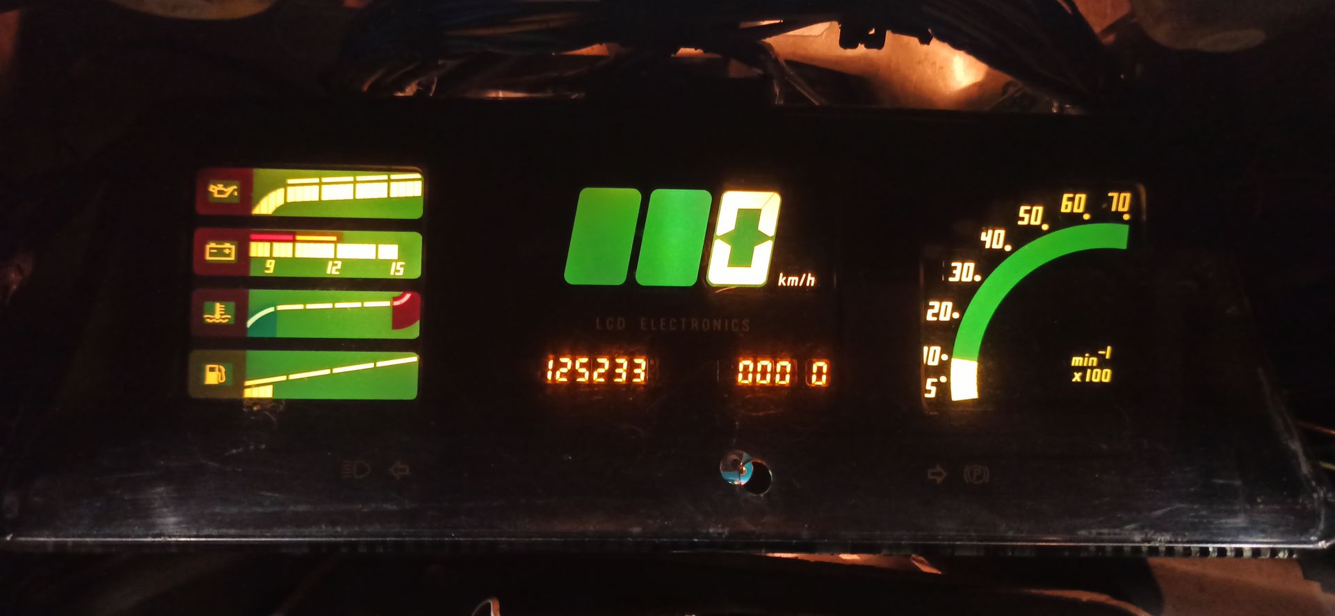

    So heute mal etwas Heimarbeit gemacht ;) neues Zählwerk ist installiert und funktioniert so erstmal. Probefahrt kann ich leider aktuell nicht machen aber ich bin guter dinge das der rest Funktioniert wie es soll! Besten Dank an unseren Jesus aus Spanien ;)

    Sieht gut aus. Funktioniert die Rückstellung ganz normal wie auch beim analogen Zähler?

    Jaein. Prinzipiell ja. Es ist ein einfacher Taster auf der Platine. Der mitgelieferte "Rücksteller"(stab) ist wirklich nicht sehr schön, er wird auch nur eingelegt. Werde den Originalen nehmen ihn kürzen und reinlegen in die Öffnung. Weil fixiren kann man ihn drin nicht. Er wird nicht rausfallen aber damit kann ich leben.

    Ok, dann ist das für mich keine Option. Da repariere ich mir lieber nochmal einen analogen Kilometerzähler. ;)

    Die Rückstellung funktioniert normal, man muß nur 5 Sekunden gedrückt halten.
    Ich habe meinen Rückstellknopf auch aus einem alten Tacho umgebaut. Länge gekützt, ein Loch am unteren Ende gebohrt damit der Rücksteller sauber auf dem Taster sitzt und eine kleine Hülse aufgeschoben damit der Rücksteller nicht nach vorne rausziehbar ist.
    Allesamt kein großer Akt und jetzt original Optik.
