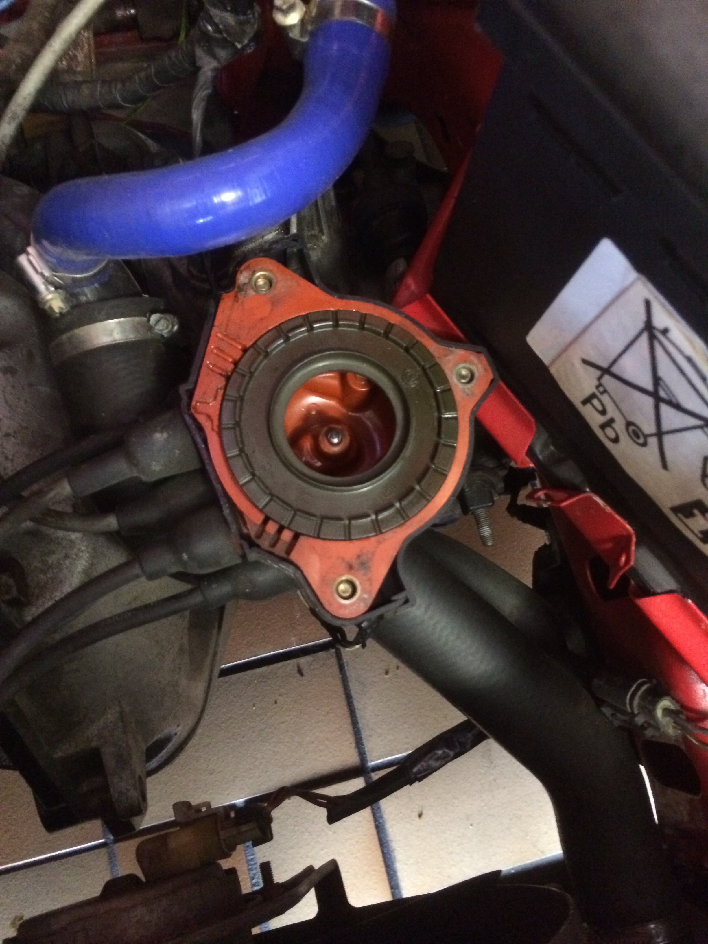

#4 So, war grad beim FOH.
Der wusste es auch nicht genau.

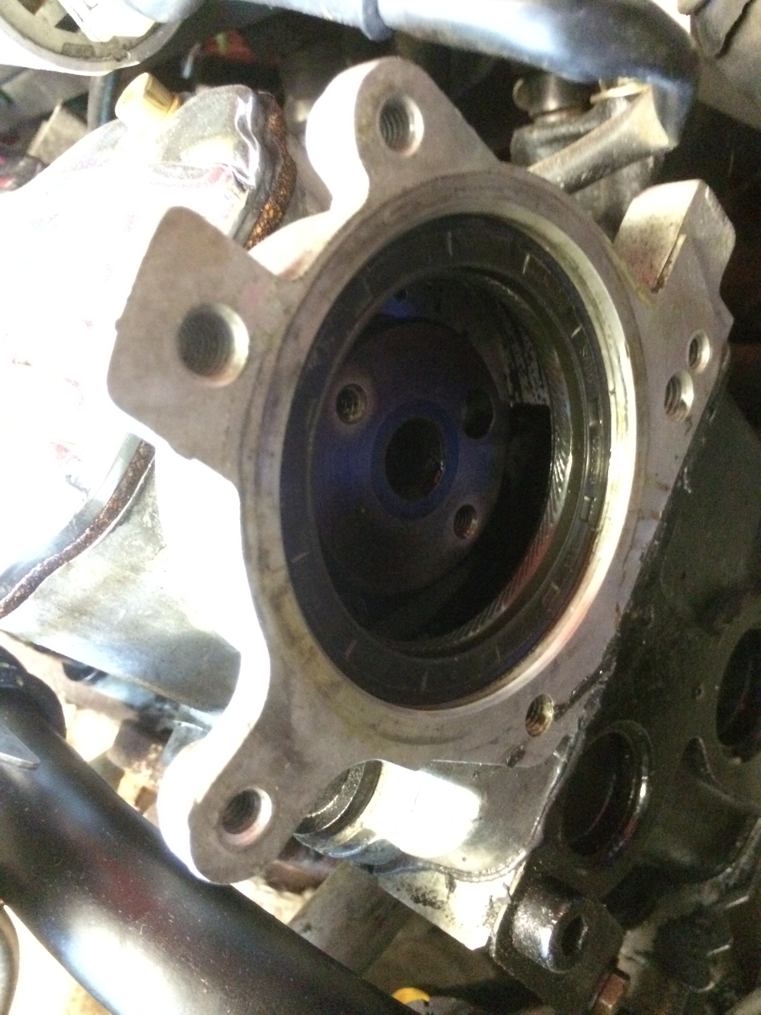

Also hab ich's nu mal aufgeschraubt.
Also der O-Ring an der grünen Platte im Verteiler scheint noch in Ordnung zu sein, da war auch kein Öl.
Aber der Simmerring (?) im Nockenwellengehäuse könnte es ja sein, oder?
Nur, wie geht der raus?
Der will nämlich nicht so einfach.
Sonst hab ich da nix, und dann scheint das Öl durch die Ritzen in der grünen Platte gekommen zu sein. -

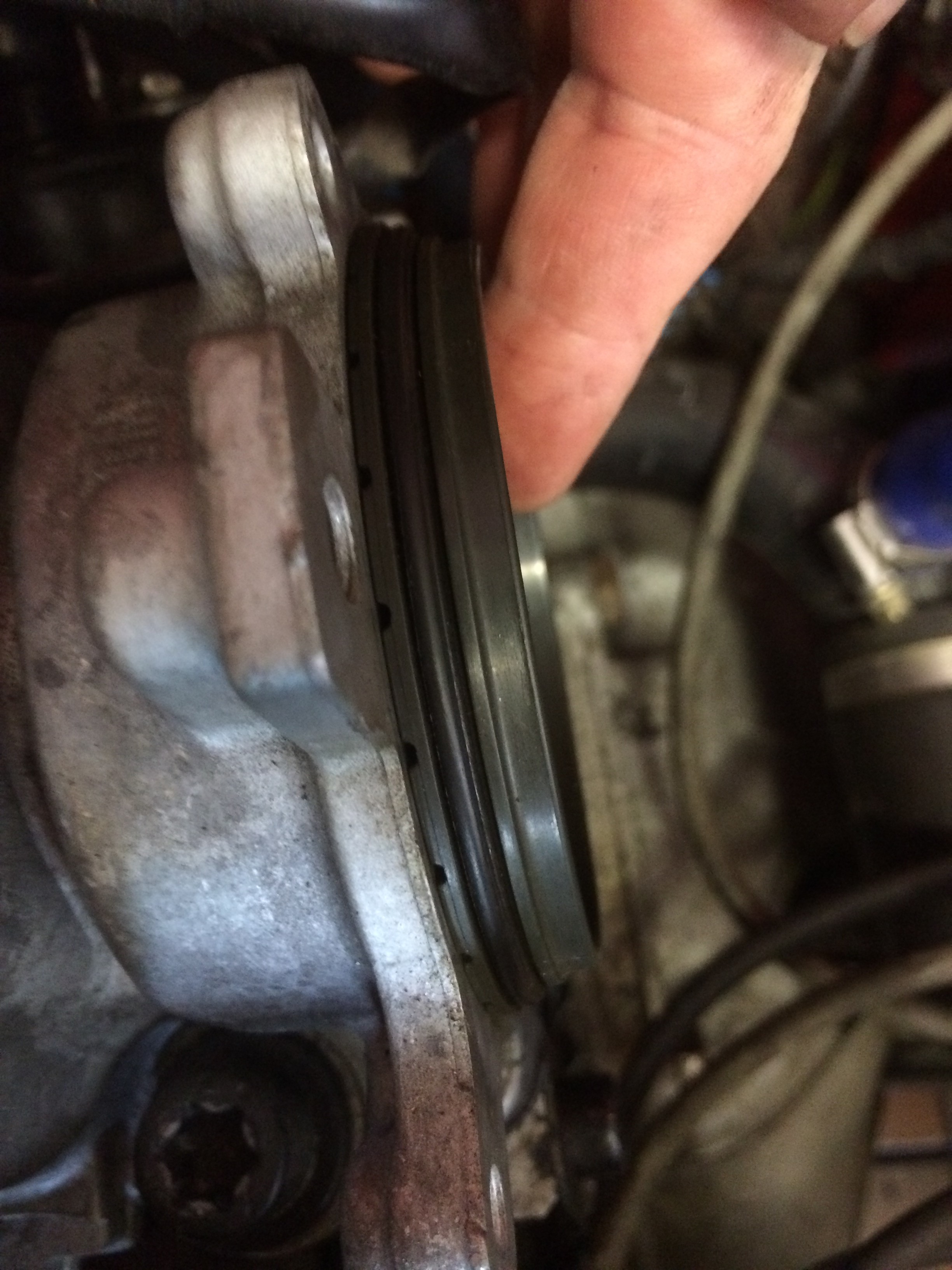

#6 Jut, und den neuen? Gibt's da ne Nut oder ne Führung? Der muss doch an ner bestimmten Stelle sitzen, sonst wirds doch nicht dicht.
Aber ich hab auch festgestellt, dass der grüne Ring mit den Rillen im Verteiler ein klein bisschen Spiel hat.
Da frag ich mich, wofür der O-Ring da drauf ist, gefühlt dichtet der nix ab
Und wozu sind die Rillen im grünen Ring? Da kam das Öl raus. Die sitzen ja auf dem Nochenwellengehäuse.Fragen über Fragen
#7 Simmering bekommst du beim örtlichen Lager-Händler SKF, INA, FAG.... Den Alten raus hebeln und den neuen vorsichtig einpressen. Gibt da auch ein Setzwerkezug für, aber geht auch ohne. Wichtig: Radialspiel der Welle mit Messuhr kontrollieren! Ein ausgeschlagenes Lager macht den Simmering auch kaputt.
#8 Öl tretet da gern aus beim Nockenwellenende, da steht Öldruck drauf, und die Welle der Verteiler braucht da ein gesundes Dichtring. Und es gibt noch diese größere Dichtring um der Verteiler. Hab noch solche Dichtringe hier rum liegen, 5 euronen zusammen mit Versand nach D.
