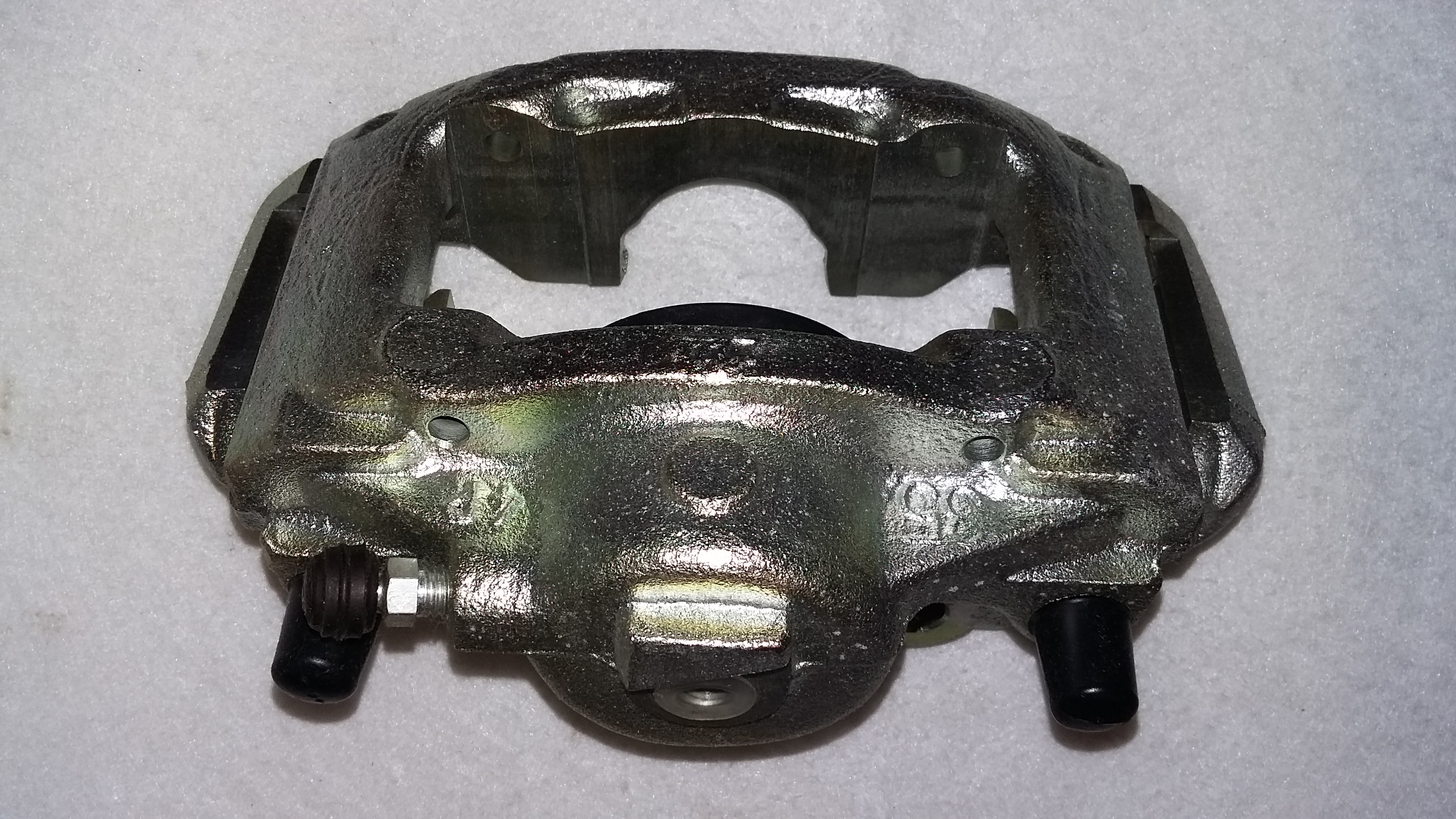

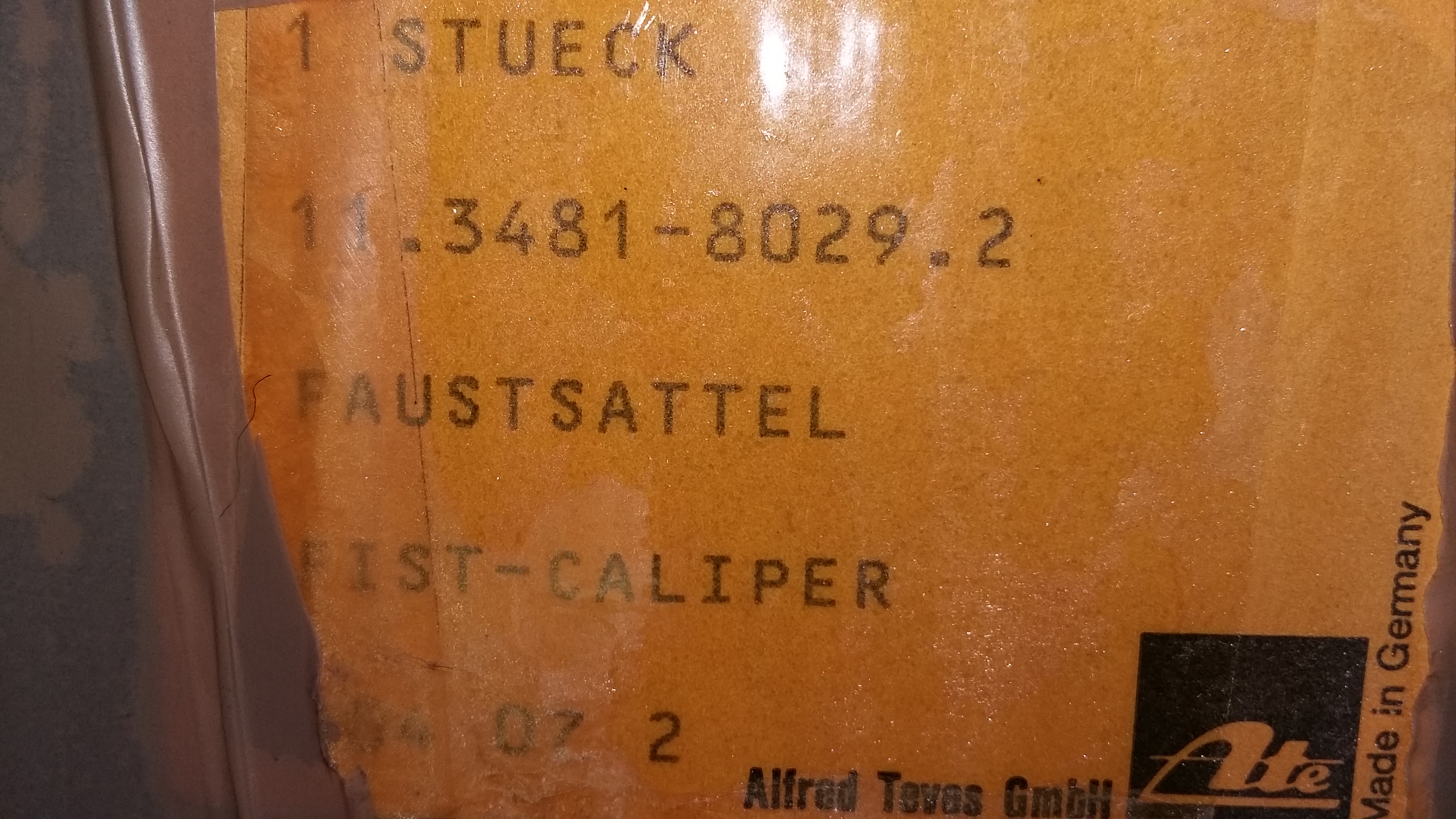

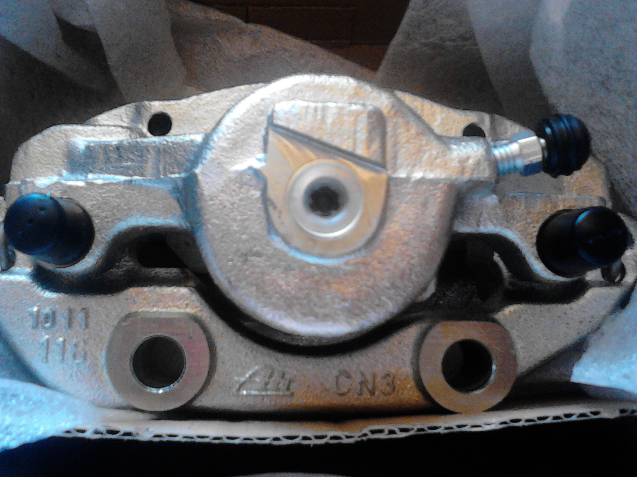

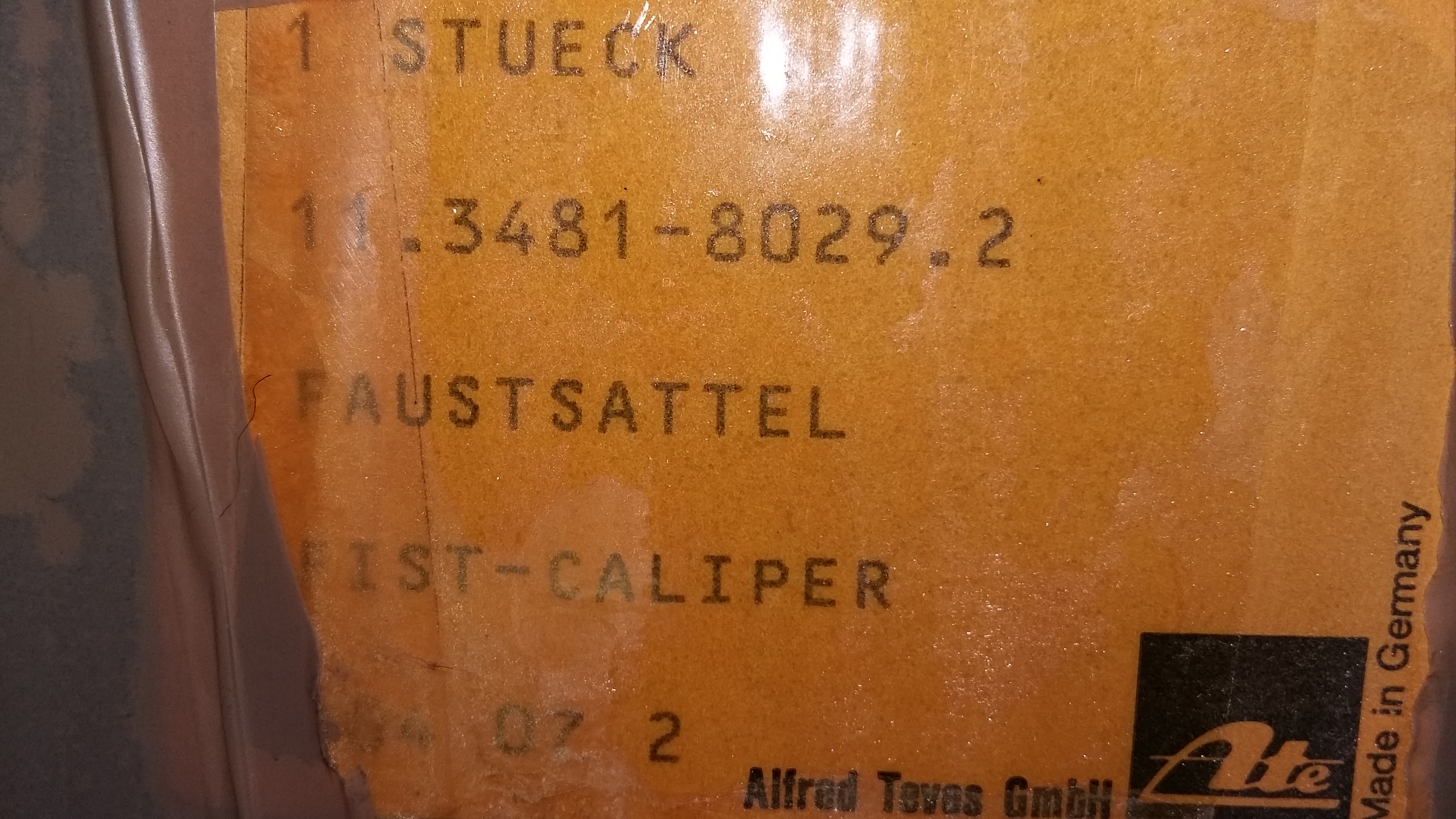

#7 Nee, steht nix drauf, aber wenn ich die Nummer auf der Rechnung als FAG-Teilenummer eingebe komme ich auf:
https://www.teilehaber.de/itm/…bs-428956-src1657027.html
ZitatAlles anzeigenDurchmesser 1 / Durchmesser 2:
Ø 48,0 mm
Bremsscheibendicke:
9,9 mmGrüße
#10 Nein !!!
Du solltest immer paarweise die Sättel wechseln und schon gar nicht unterschiedliche Bauarten fahren.
Auch z.B. an der Hinterachse bei den Bremstrommern die Bremszylinder. Das ist ganz wichtig.Du bekommst so eine unterschiedliche Bremswirkung.
Welchen Motor hast Du verbaut und was für Bremsscheiben sind verbaut.
Die Bremsscheiben dürfen nicht dicker als 9,9 mm und einen Duchmesser von 236 mm haben.Gerade an der Vorderachse. Die Faustsättel Delco (ATE änlich) sind agressiver als die Delco Schwimmsättel.
Hatte damals die Vorderräder nie zum blockieren bekommen mit den alte, trägen Schwimmsätteln.
Die gebrauchten Faussättel eingebaut und es war kein Problem schwarze Streifen auf der Straße zu ziehen.Die Bremssättel passen 1:1 und es ist kein großes Problem diese zu tauschen.
