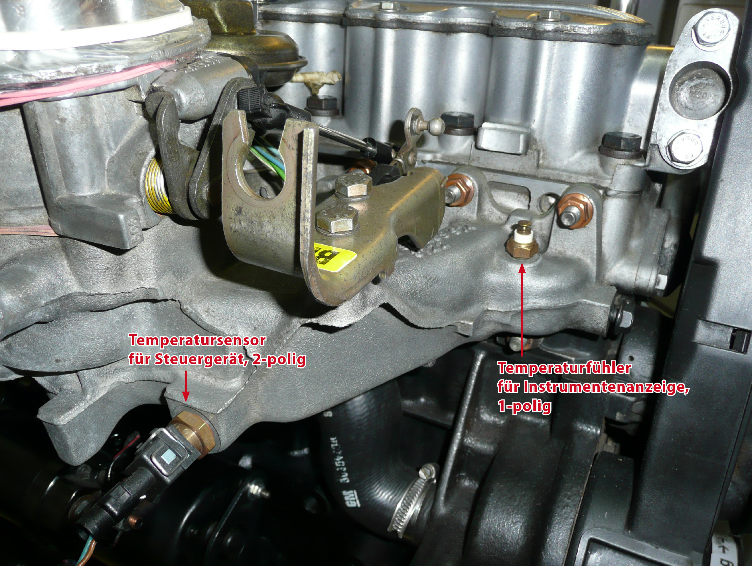

#23 So eine kurze Rückmeldung meinerseits. Den Temperaturfühler habe ich gestern durch einen vom Opelhändler aufgetauscht. Heute morgen dann der Test obs was gebracht hat. Leider nein er startet immer noch kurz und geht dann mit viel Ruckeln wieder aus. Das ganze dann so 5-6 mal und dann auf einmal läuft er recht normal. Auch der Warmstart nach ca. 20 min standzeit ist glich beschissen.
Im Netz habe ich diese Prüfanleitung gefunden : http://www.aet-tendahl.de/multec-testbericht.pdfWenn ich bei mir den Widerstand zwischen den Kontakten C10 und C14 messe und am Temperaturstecker mit ein Büroklammer gebrückt habe bekomme ich immer 1,3k Ohm- sollte hier nicht dann 0 kommen- oder verstehe ich da was falsch??
Wie kann ich jetzt weiter vorgehen? C14 hat ja auch eine Verbindung zum MAP Sensor kann hier noch was defekt sein? Bin echt ratlos
