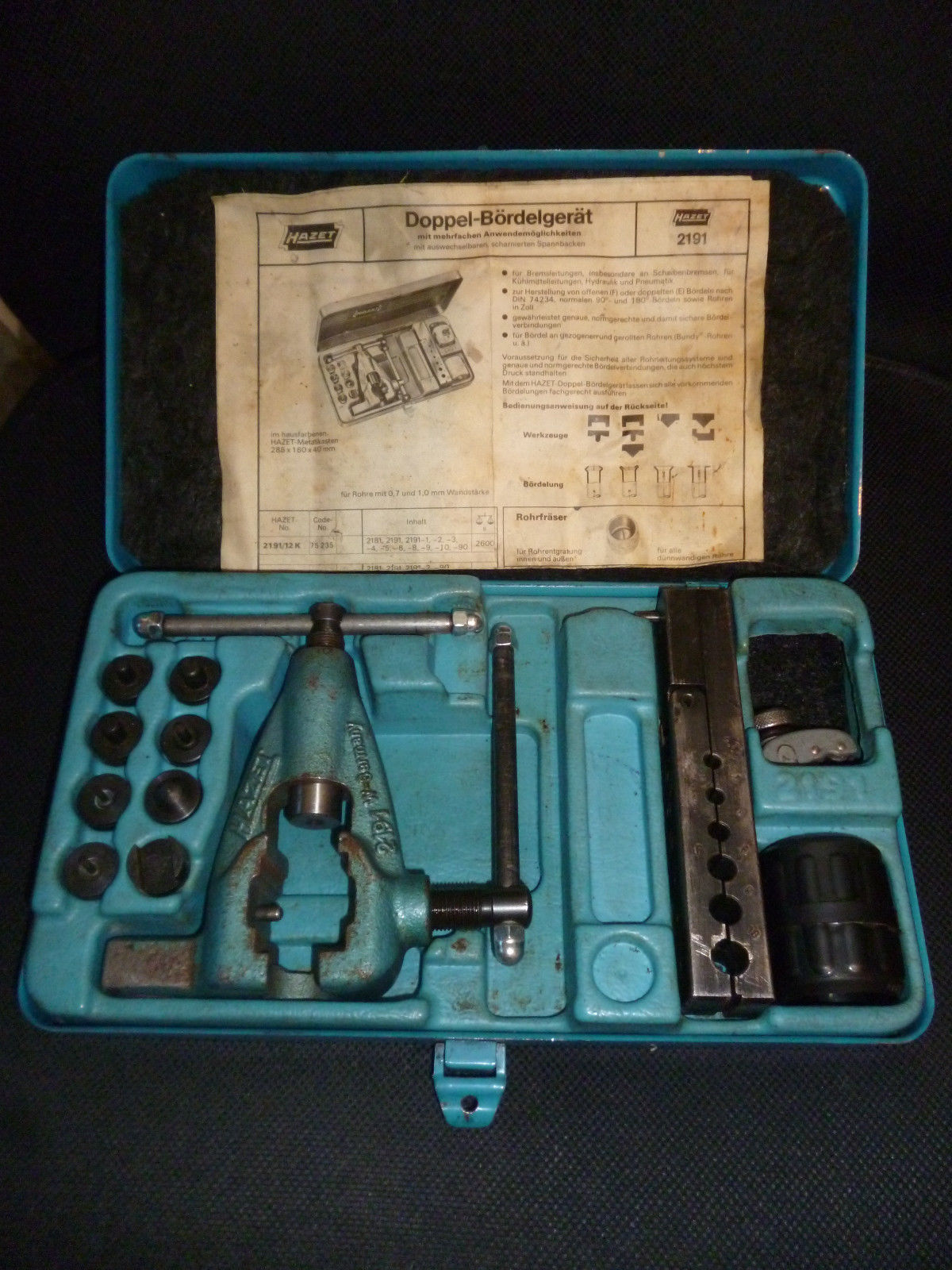

    Bisher habe ich mit einem Bördelwerkzeug von Hazet gearbeitet, jedoch werden damit die Bördel oft schief und es drückt die Leitungen aus dem Klemmstück nach hinten raus. Mit Kupferleitungen geht es gerade so, aber mit den Stahlleitungen vom Kadett habe ich oftmals kaum eine Chance.

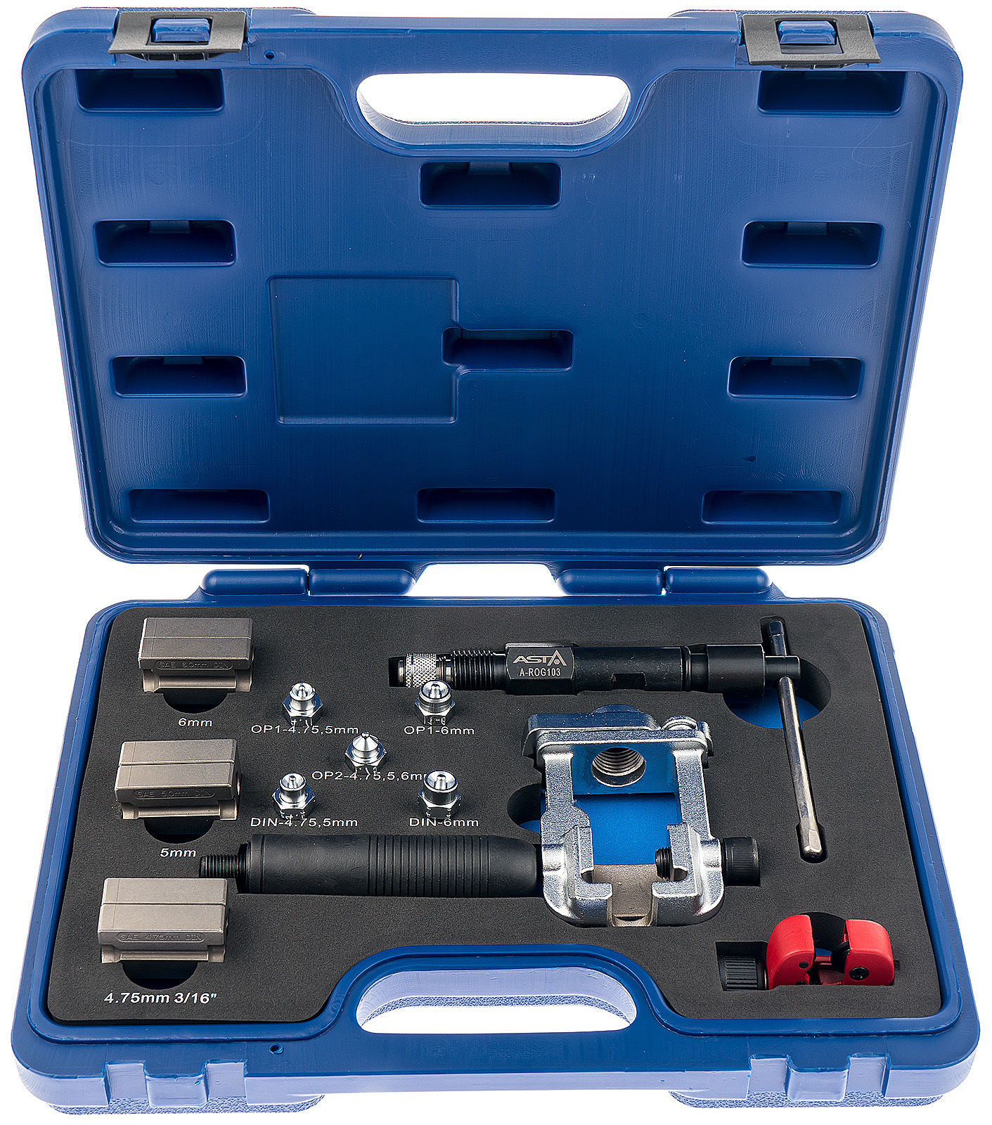

    Hab dieses Gerät. Einfach super. Hab damit schon etliche Meter gebördelt.
    Das Gerät im Schraubstock einspannen, entsprechendes Klemmstück einsetzen, Leitung einlegen und Bügel schließen, Druckstück im Karussell auswählen, den Hebel einmal ziehen, fertig.
    Funktioniert auch unterm Auto, nur dort ist es umständlicher.

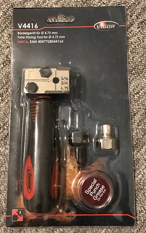

    @Frank, die Handgeräte sind fast alle nur für Kupfer und Alu, auch bei dem 2. Gerät, was du gepostet hast, wirst du Probleme haben, dass es nicht raus gedrückt wird. Das ist ja sicherlich nur einen M10, womit du die Backen spannst.

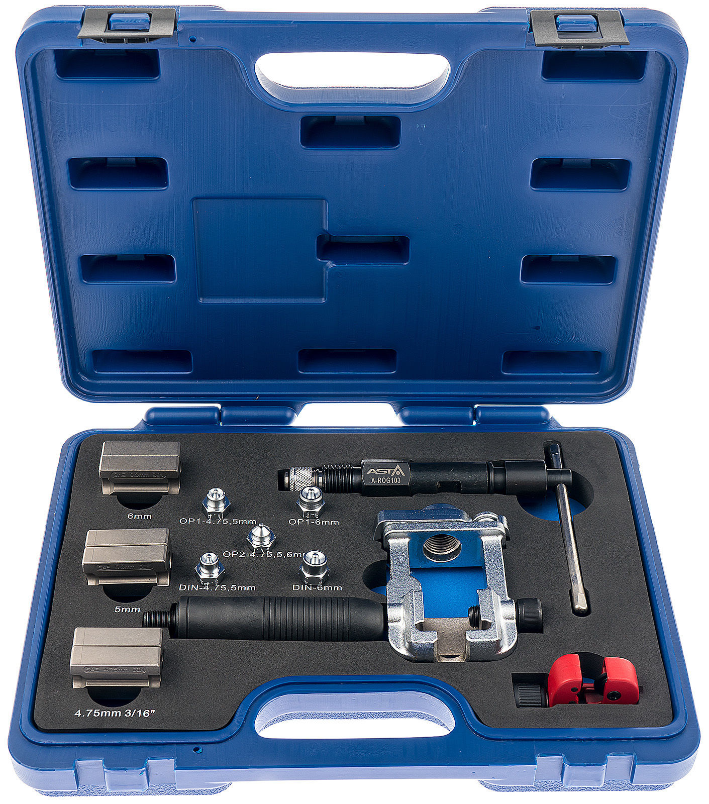

    Das Revolver-Gerät ist schon nicht schlecht, aber 165€ fürs Hobby ist schon viel, da bin ich auch schon eine Zeit am überlegen, werde wohl nicht drumrum kommen, mir auch sowas zu holen, hab zZt. nur so ein Billigteil für knapp 20€. Damit hab ichs aber auch hin bekommen, hab ja beim Kadett nur Kupfer verlegt.

    Das Revolvergerät von oben hab ich auch. Lässt sich im Schraubstock super mit arbeiten. Unterm Auto muss mit großer Rohrzange gegengehalten werden,am besten noch durch eine zweite Person. Da wäre sicher das von JuppesSchmiede besser geeignet.

    Mit diesem Gerät bördel ich alle Leitungen bei mir in der Hobby Werkstatt ... auch die Stahlleitungen an meinem "LKW". Du musst nur darauf achten, dass Du die Spannbacken und die Leitungen sauber hälst, dann rutscht auch keine Leitung durch. Schon ein paar Jahre tut es seinen guten Dienst und es ist egal, ob am Schraubstock oder direkt an Engstellen am Auto.

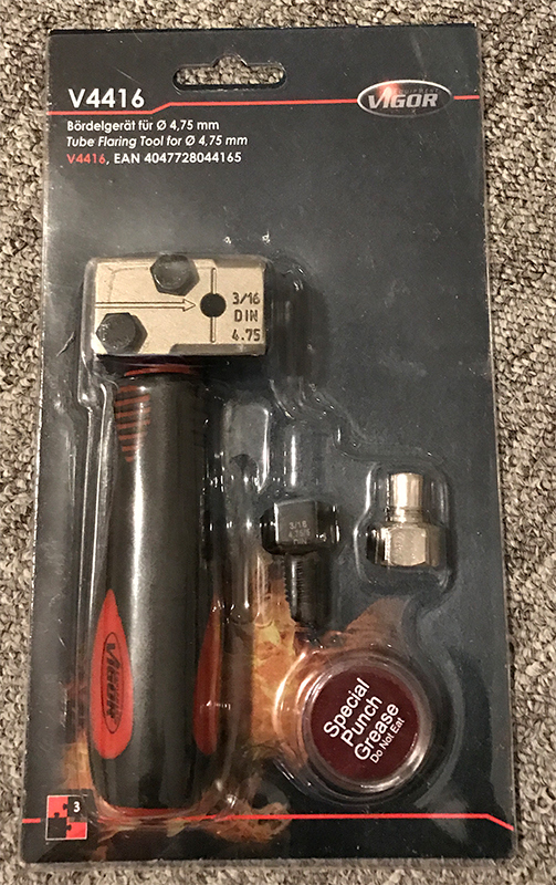

    Hab bisher in meinen 30 Schrauberjahren etliche Bördelgeräte gehabt und dadurch auch viel benutzen können. Das beste aber ist das was ich mir nun gekauft habe. Das von Vigor wie paar Posts drüber. Klasse Anwendung, Super Klemmung auch Grad bei Stahlleitungen (Die Kupfer sind offiziell eh nicht mehr zulässig bei Diversen Prüforganisationen) und vor allem am Fahrzeug völlig umkompliziert. Dazu kommt der unschlagbare Preis. Halt nur für 4.75mm Leitungen. Aber für nur PKW reicht's. Nur zum Empfehlen.

    4.75, Frank. Das Gerät heisst V 4416, beim Vigor Händler. Das weiss ich aus erster Hand ;)

    Super, danke. Dann werde ich mir morgen mal das Vigor Gerät bestellen. Ich brauche ja auch nur ausschließlich eins für die Kadetten.

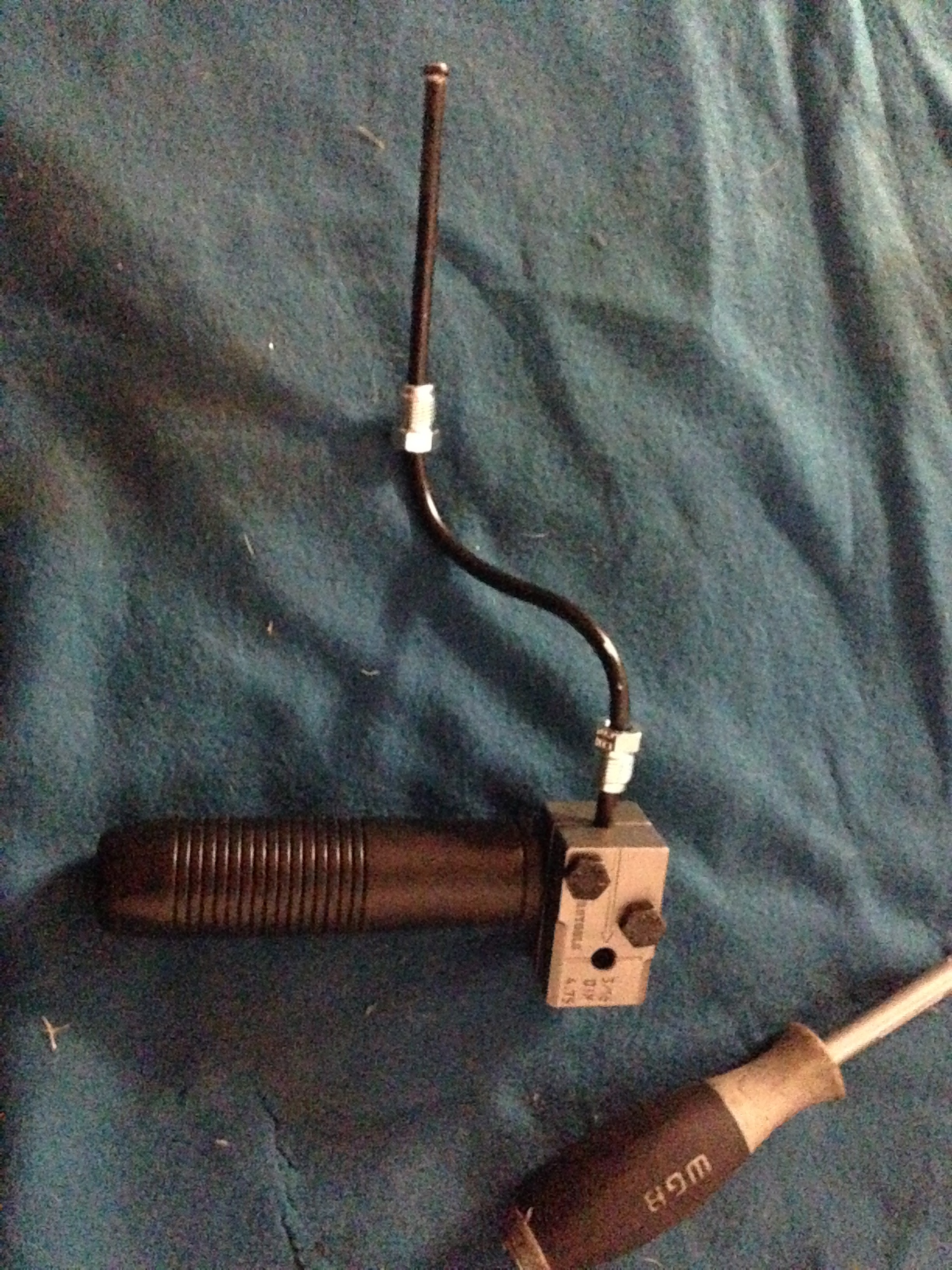

    Ich habe mit meinem auch schon Stahlleitungen gebördelt (ATE) und das geht wie Butter.
    Einzigst bei einem Audi die originalen Stahlleitungen direkt am Auto hab ich nicht gepackt. Da hat es die Leitung immer aus die Klemmbacken gedrückt. Das war sehr unhandlich dort am Auto.
    Vorteil ist auch das es nur eine reine Druckverformung an der Bremsleitung gibt, bei den Schraubgeräten kommt noch die Torsion dazu was meistens die Beschichtung der Bremsleitungen beschädigt.

    Vigor V4416 --> Preis: ca. 55,00 Euro

    Sehe ich auch so. Werd mir morgen das Gerät von Vigor bestellen und später evtl. noch das wie es Mario hat.

    Ich bin mit dem Vigor sehr zufrieden, hatte das in einer Auktion für ca.35€ schiessen können.

    Montag bestellt, heute schon da.
    Bin mal gespannt wie es funktioniert. Macht jedenfalls einen super Eindruck. :)
