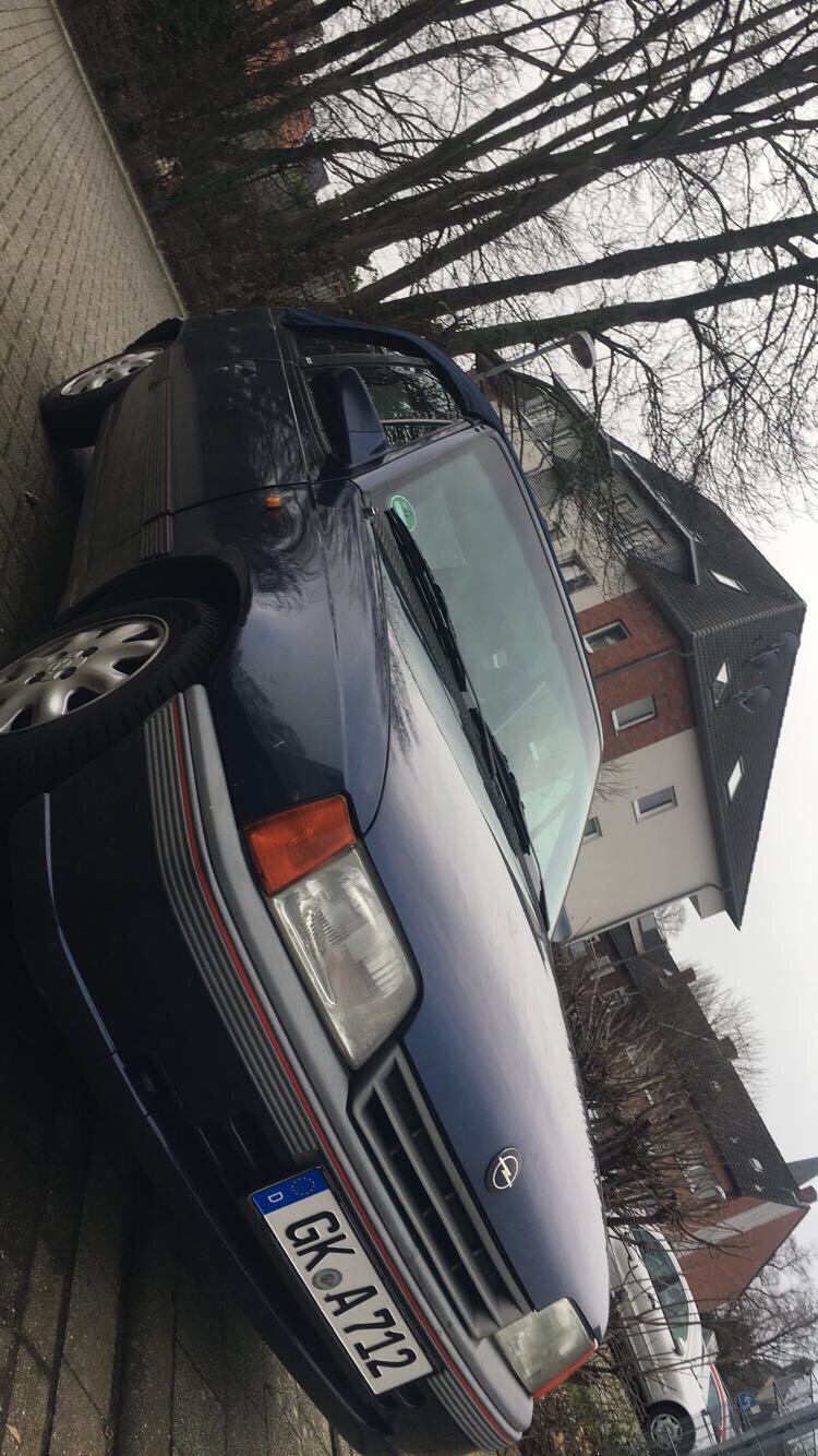

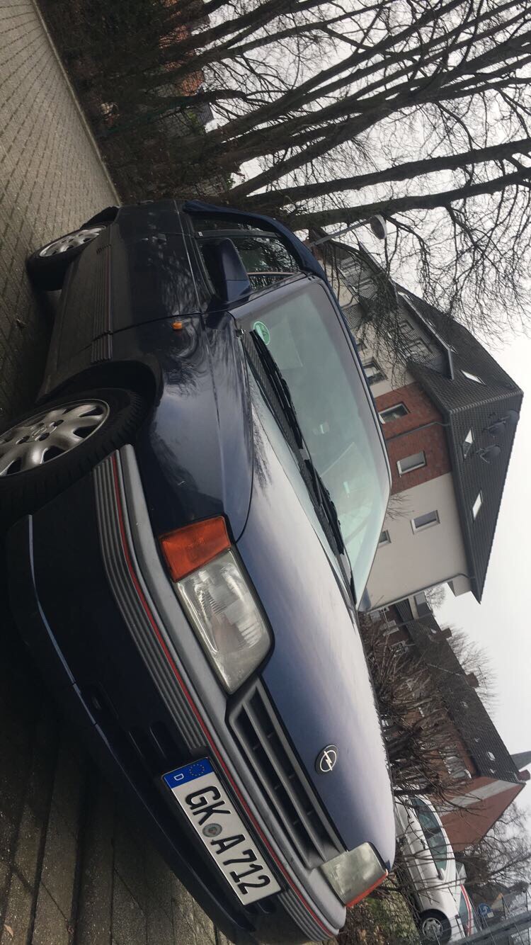

    Hallo ihr lieben,
    Seit Oktober bin ich Besitzerin meines E Kadetts Bertone Edition Bj. 88.
    Bin neu hier im Forum habe auch Gesucht wo ich mich vorstellen kann aber bin leider nicht fündig geworden
    Nun zu meinem Problem.
    Wenn der Motor kalt ist macht Er überhaupt keine Probleme. Wenn er warm gelaufen ist und ich dann auf eine Kreuzung o.ä. Zu fahre und auskuppel geht die Drehzahl runter und er geht aus. Lässt sich dann zwar wieder wunderbar starten aber hält dann meist die Drehzahl nicht.
    Ausgetauscht wurde Leerlaufregler, Lichtmaschine, Verteilerfinger, Verteilerkappe und Zündmodul. Zündkerzen sind alle inordnung und auch die Zündspule wurde getauscht. Nun bin ich irgendwie am Ende mit dem ABC.. das letzte was mir noch einfallen würde wäre die Benzinpumpe.
    Was sagt ihr? Bin für jeden Vorschlag dankbar!
    Lg
    Annika
