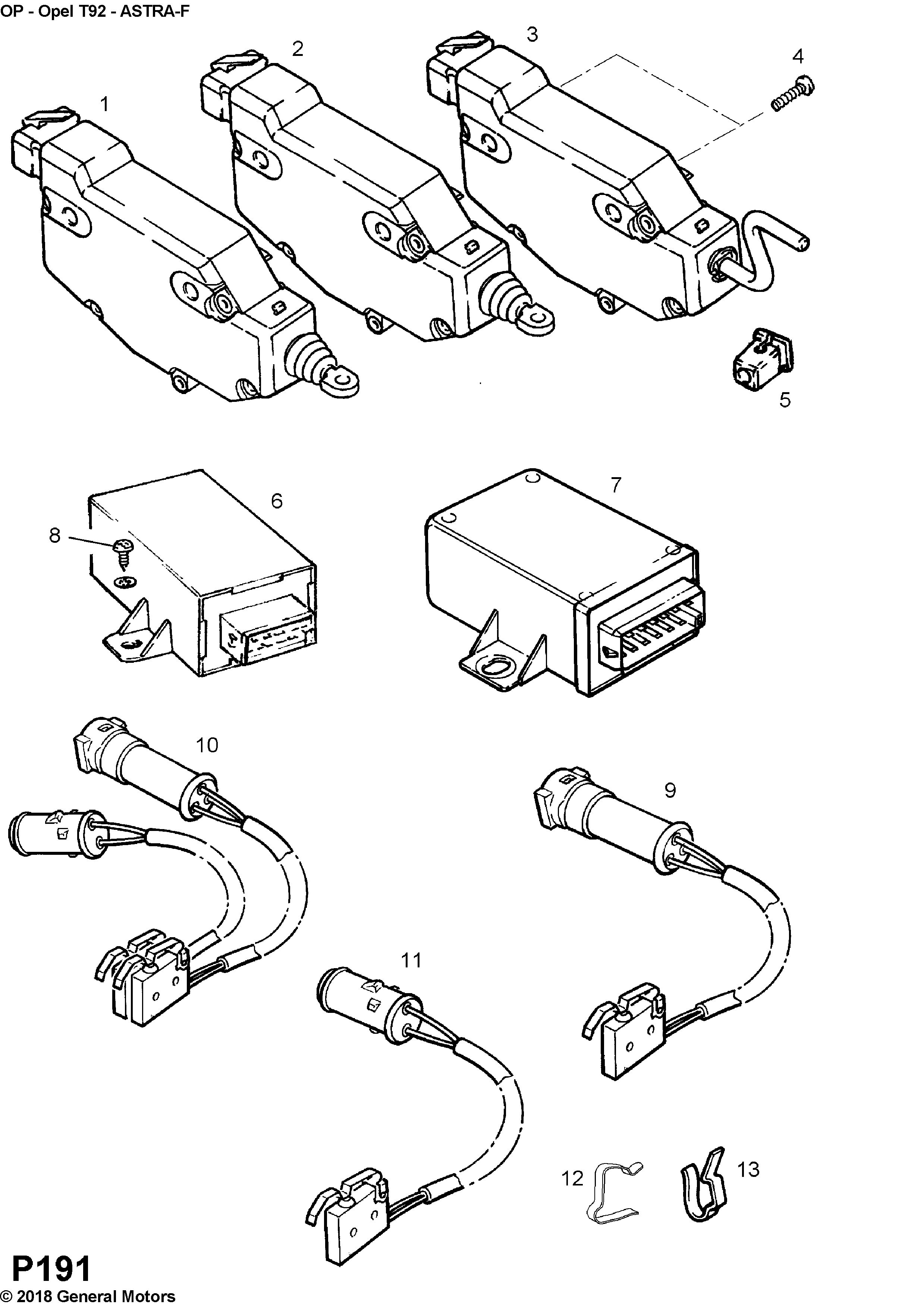

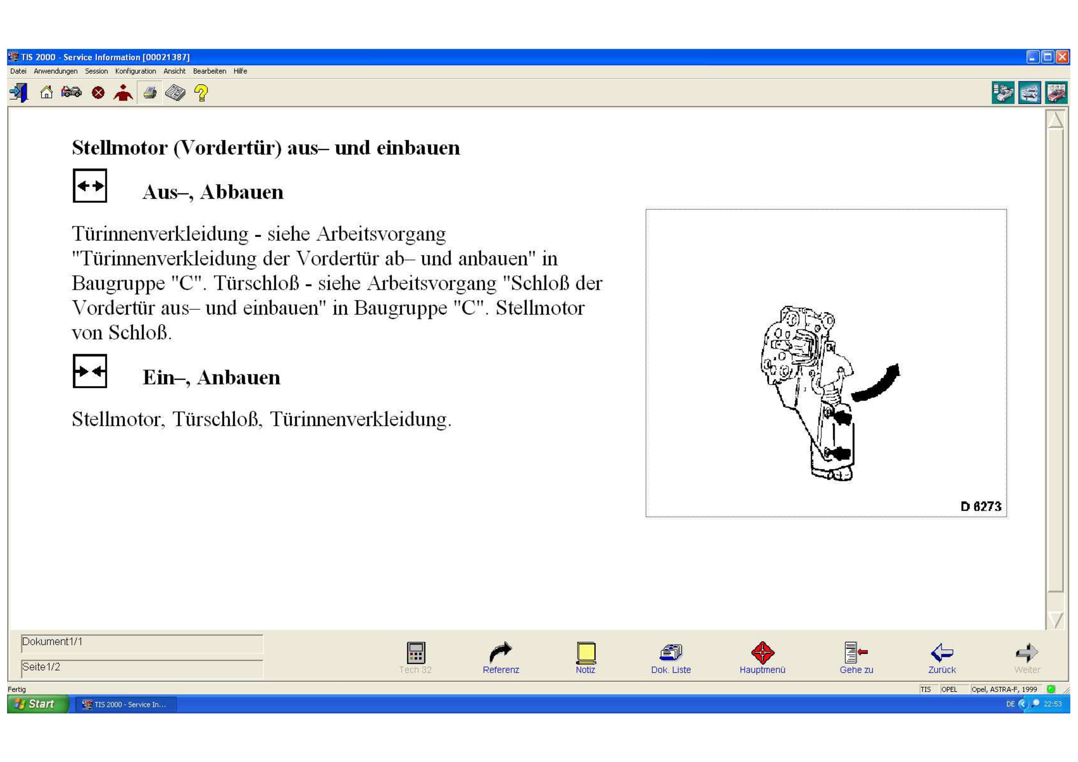

#9 Alles anzeigenDer Kadett hat vom Schloss separieren Stellmotoren und Astra F und co. im Schloss und Steller integriert....
Falsch! Hier die Auszüge aus der EPC und der TIS vom Astra F.
Beim Vectra A sieht es auch so aus. Die integrierten Stellmotore gibt es erst ab Vectra B bzw. Astra G!
Ich habe mir mal kurz die Schaltpläne angesehen, wenn die Stecker passen sollten es die Motoren vom Astra F auch im Kadett tun.
