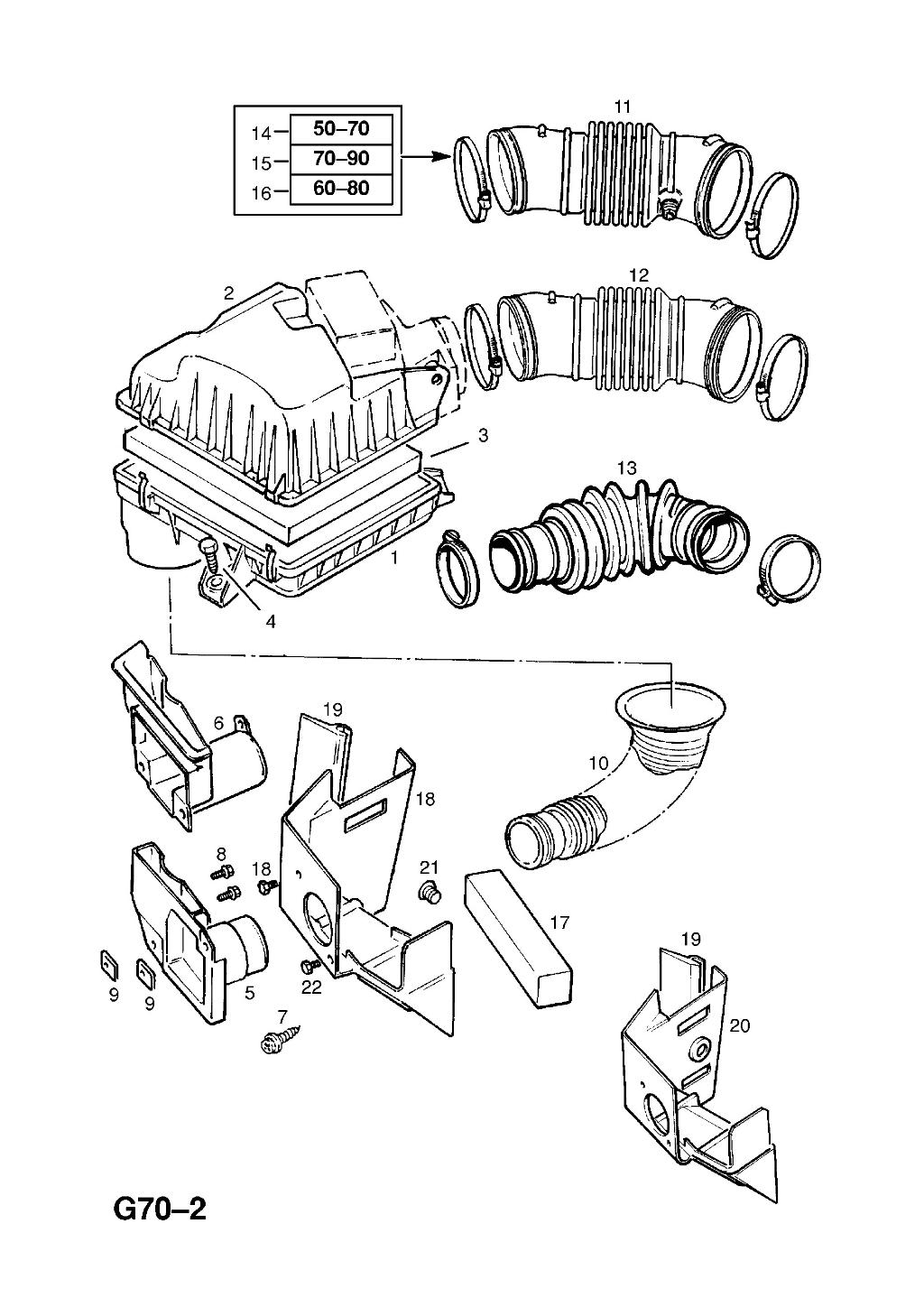

    ich kann leider meinen Schlauch nicht mehr finden. Es ist die Nummer 10 auf dem Foto:

    Habt ihr ne Idee ob ein Schlauch vom anderen Modell passt?Im Baumarkt bin ich auch nicht fündig geworden.
    Es muss ein reduzierstück von ca. 8cm auf 5cm sein.

    Bin grade dran soetwas evtl. als Silikonschlauch zu bekommen. Wenn ich fündig geworden bin, dann gebe ich hier mit Bescheid.
    Das mit zwei Reduziersstücken und einem Metallbogen hatte ich mir auch schon überlegt, aber das kommt dann leider zu tief runter.
    Ist es eventuell eine Alternative, wenn Du vom Luftfilterkasten direkt mit einem Silikonbogen raus gehst, 1x verjüngst, gerader Schlauch und dann erst wieder verjüngst? Meine NE hatten die Schnorchel alle nicht mehr und die originale Einbausituation ist mir nicht mehr ganz so bewußt.

    Ja, das würde gehen, aber dann ist das Rohr zu dick und schlägt permanent an die Karosse bzw. an den Stoßstangenhalter.
    Wenn man garnichts findet, kann man auch mit einer HT Reduzierung arbeiten:
