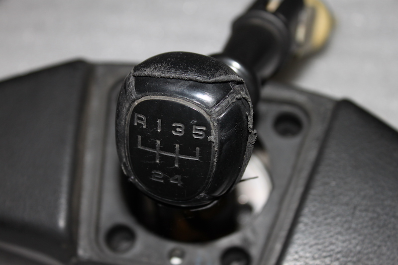

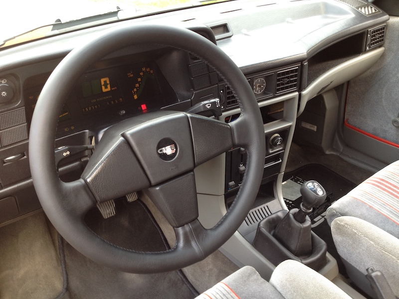

Der Originalknauf hat im Inneren eine Kunststoffhülse, die recht stramm auf den Stock drauf geschoben wird, also nicht gedreht/verschraubt.

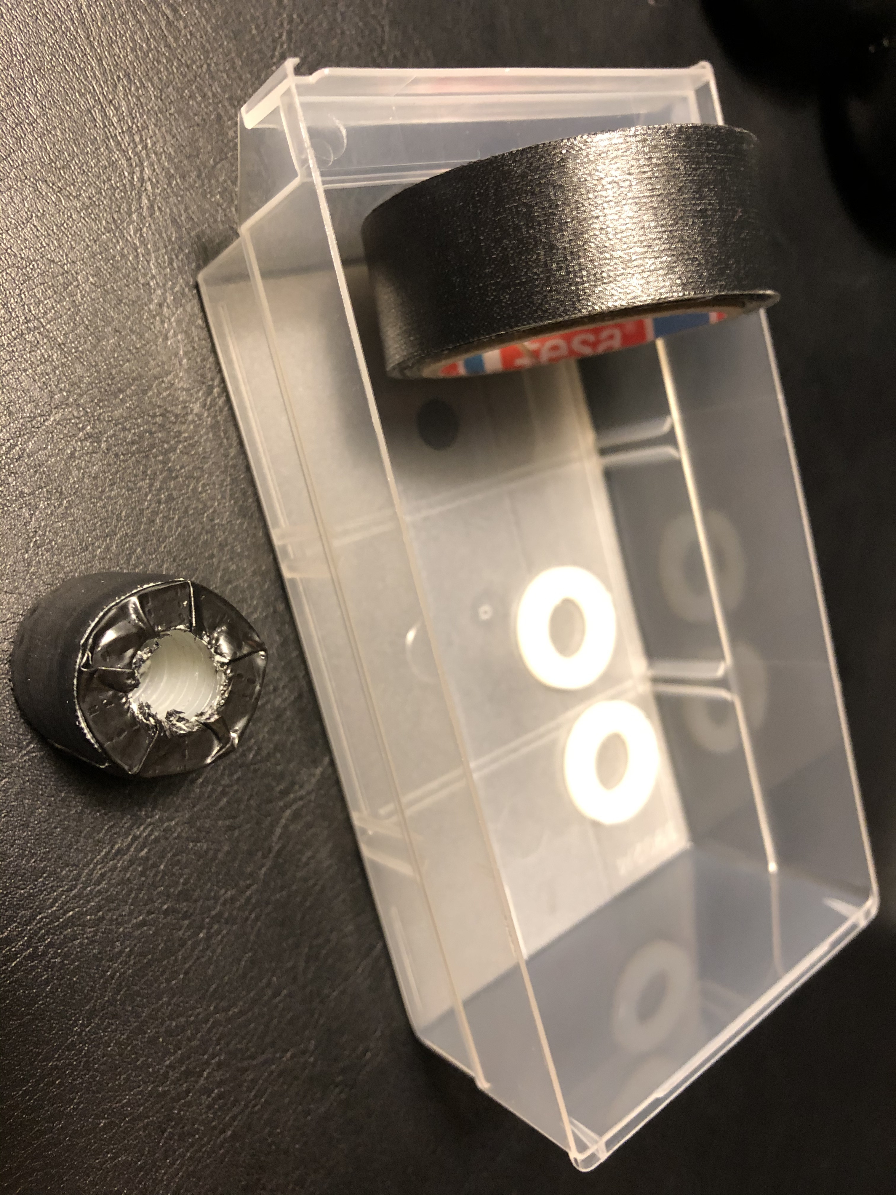

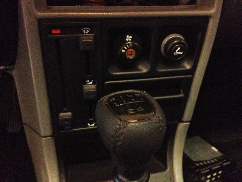

Zumindest mein Kunstlederknauf hatte im Inneren keine solche Kunststoffhülse, d.h. das Loch war viel größer vom Durchmesser. Ich habe mir daher aus Kunststoffunterlegscheiben einen Adapter bauen müssen, der das Loch im Inneren so verkleinert, dass es wieder stramm auf dem Stock sitzt.
