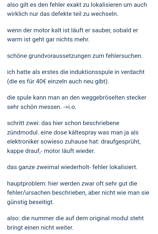

Gestern Abend bin ich aber auf einer Seite von Motor Talk auf den nachstehenden Prüftipp mit dem Kältespray gestoßen. Dass ist einfach zu erledigen und gedanklich gar nicht so verkehrt, denn Kälte sorgt dafür, dass der innere Leitwiderstand sinkt und sich damit die elektrische Leitfähigkeit erhöht... Thema SupraleiterProbiere das an Deinem Zündmodul mal aus.
#120 Ja solche Fehler sind nervig. Gut, dass du weiter gesucht hast. Das mit dem Kältespray sollte man probieren.
Wie meint er das: " Die Nummer, die auf dem Originalmodul steht, bringt einen nicht weiter" ? Heißt er hat kein Ersatzteil gefunden oder hat die Nummer nicht gepasst.Nicht, dass Sprinter 19 am Ende nur ein falsches Zündmodul drin hat
