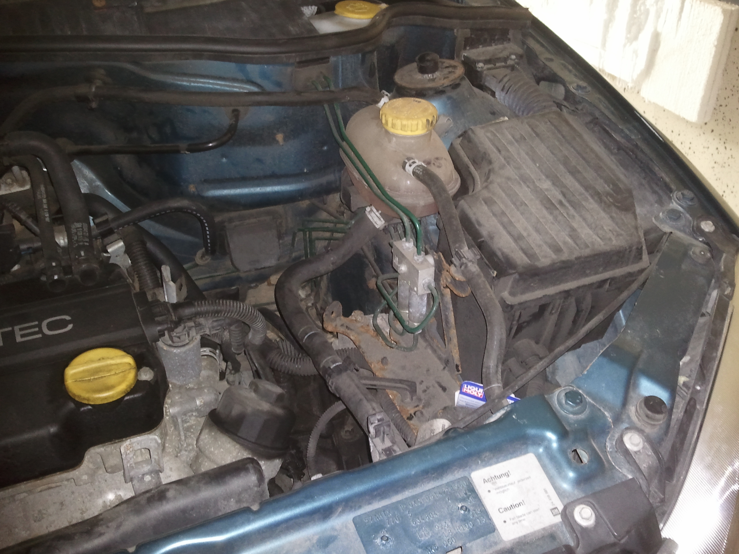

Bremsdruckminderer richtung ?

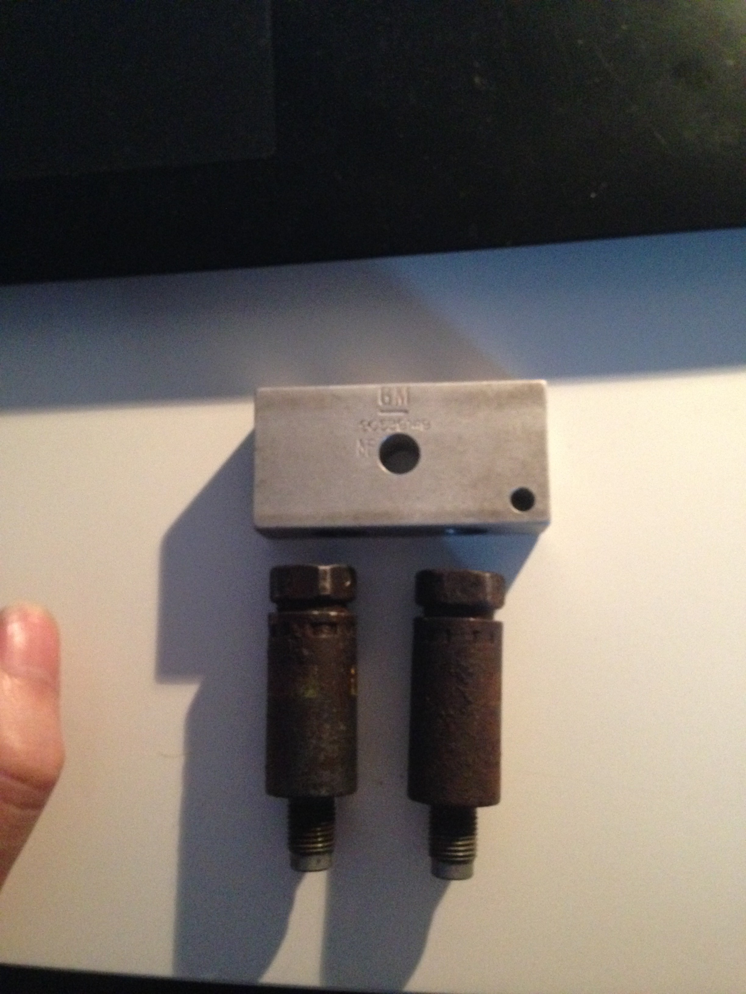

#5 Alles anzeigenLeider gehören sie mit dem Außengewinde in den Verteiler, also genau andersherum.
Sicher ? Aber dann passt es nicht mehr mit der form. Im verteiler ist eine Mulde drin für die F - Typ Bördelung. Aber am BDM (Außengewinde) ist auch eine Mulde für die F-Bördelung drin. Wenn ich die jetzt so reinschraube passt es von der Form her nicht. Als würde man eine E Bördelung in eine F Mulde schrauben.
Hmm bin komplett verwirrt
Wenn es andersherum ist auch kein problem. Nur die Richtung sollte passen
#9 ich hänge mich hier mal rein mit ner Frage.
Hab auch den Verteilerblock vom C-Corsa und die originalen 3/20er BDM vom Kadett E.
Leider passen diese nicht komplett rein in den Block. Irgendjemand ne Lösung dafür von der Stange sodass ich diese BDMs flachdichtend bündig in den Block bekomme??Tiefe Verteilerblock im M10x1 ist 10mm.
Länge Gewinde BDM ist 14,2mm -

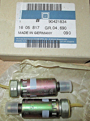

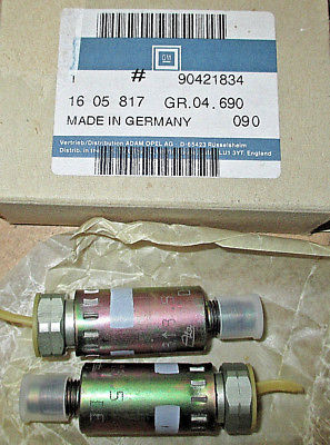

gerade bei eBay gefunden...
Auf dem Bild der Bremsdruckminderer vom Astra F kann man beim Reinzoomen die angesprochenen Pfeile gut erkennen.Wenn Du Deine reinigst findest Du diese Pfeile auch bei Deinen BDM's
