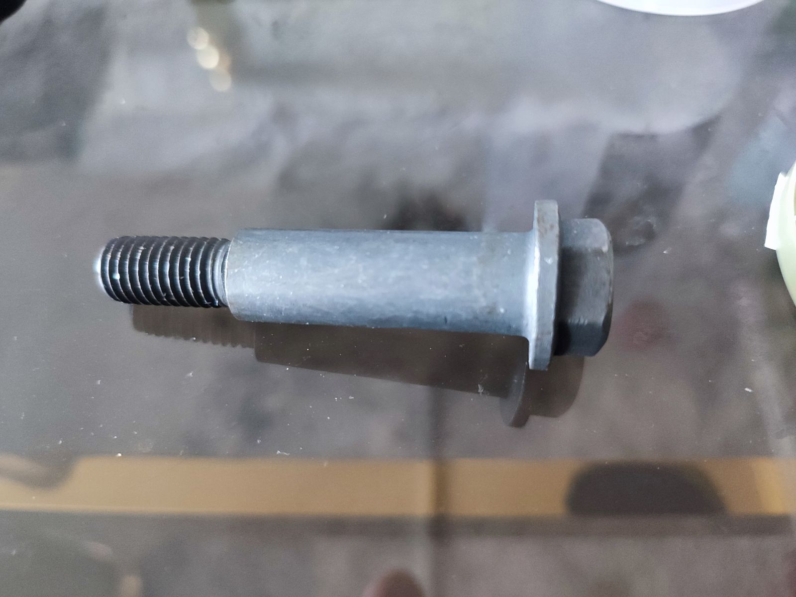

Alles anzeigenKyle01: Ich habe mir 2mm starke Unterlegscheiben gekauft, die einen Innendurchmesser haben, der den Außendurchmesser der Schrauben entspricht.
Schrauben genommen und jeweils drei Unterlegscheiben pro Schraube genommen und Feder drauf. Dann zwei Unterlegscheiben genommen und zwischen Krümmer und Hosenrohrflansch bei den Löchern dazwischen gelegt...Schraube durch geschoben und angezogen.
Jetzt bewegt sich nichts mehr.
DreamOpel: Bisher gab es auf 80km keine Probleme mit der Versteifung. Motor hat auch nicht mehr solche starken Bewegungen, wenn ich schalte.
Ich muss hier mal eine Zwischenfrage in die Unterhaltung werfen:
Die Schrauben mit den Federn, das sind beim Kadett E generell M8x71mm? Oder liege ich da falsch?
Ich möchte mir die neu besorgen für meinen Fächerkrümmer.
