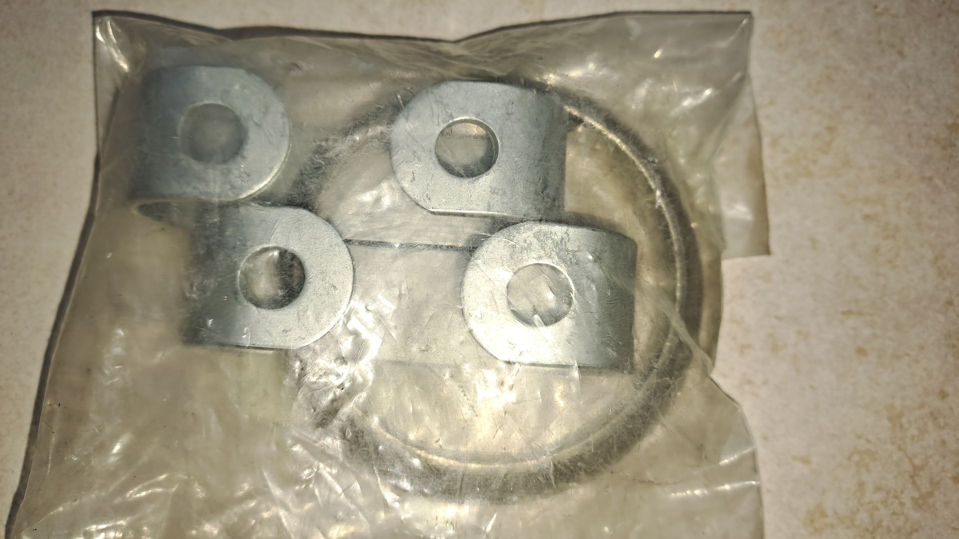

    Also wenn ich das richtig verstehe, ist durch die Unterlegscheiben die Vorspannung der Federn erhöht worden
    Mein Fuhrpark:
    4-Rädrig:'90er Kadett E 1.4i Life 5-Türer EZ mit DDR-Stempel
    2-Rädrig: '04er Yamaha FZS 1000 Fazer '82er Simson S51 B2-4
  • #206
    Kyle01,
    richtig, das Bild was Frisco-2.0 angefügt hat ist nicht von einem Kadett, sondern von einer Auspuffverbindung zwischen Mittel- und Endtopf, z. B. wie sie beim Astra G oder Zafira A verwendet wird.
    Der Druck wird durch die zusätzlichen Unterlegscheiben etwas erhöht, zusätzlich wurden noch Unterlegscheiben zwischen dem Krümmer und dem Auspuff-Flansch gelegt, dies stabilisiert zusätzlich. Die Stärke der Scheiben muss man testen, da der Brennring noch abdichten sollte.
    Eine gute Lösung von Frisco-2-0, die schnell und einfach erledigt ist.
  • #207
    Bei den OHV Motoren sind dann aber auch die Schweißnähte am vorderen Abgasrohr, aufgrund der Massebewegungen der Antriebseinheit, gerne mal eingerissen. Es hat also alles seine Vor- und Nachteile.
    Die bewegliche Ausführung der Abgasrohrverbindung hatte schon ihre Daseinsberechtigung, die Ingenieure hatten sich damals dabei schon etwas gedacht.
    Warum diese Ausführung heute nicht mehr zur Anwendung kommt und durch das Flexrohr ersetzt wurde, könnt ihr Euch ja sicherlich auch denken 8o
    Ich denke, dass die Konstruktion der Brennringverbindung damals ein Versuch war, die Übertragung der Schwingungen der Antriebseinheit durch die Massenkräfte (oszillierende Massen) auf den Abgasstrang zu minimieren; was letztendlich nicht zum gewünschten Effekt geführt hat.
    Man könnte also sagen "learning by doing" als Stand der damaligen Technik!

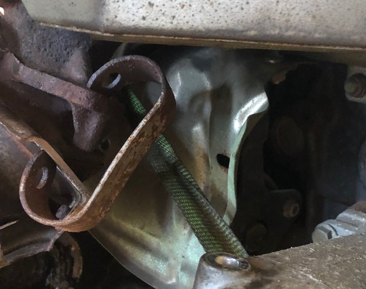

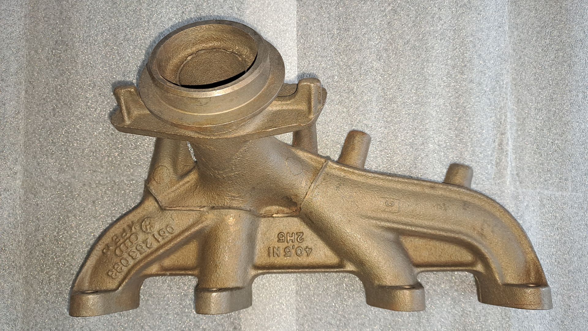

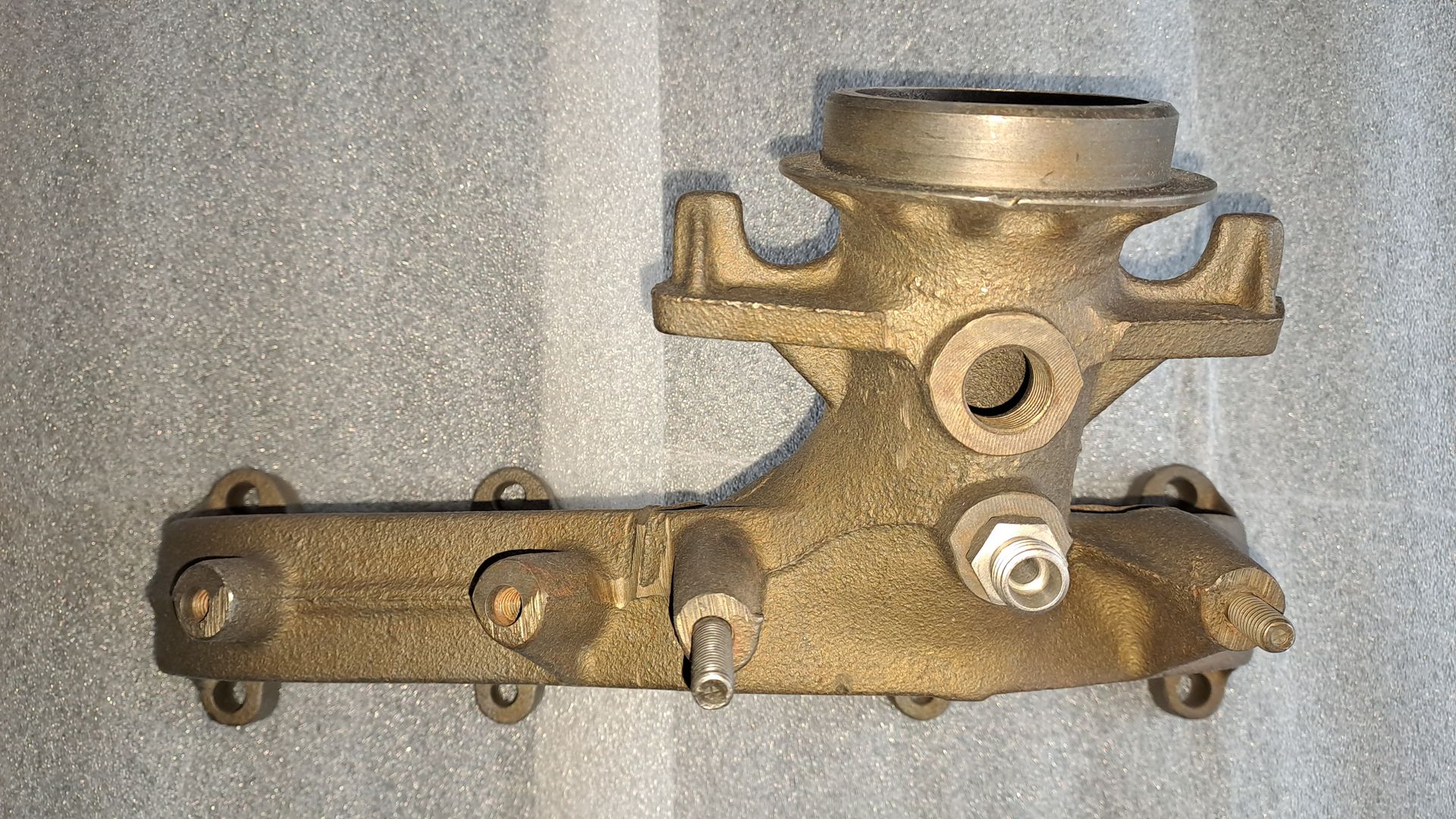

  • #208
    Bei Volkswagen wurde so etwas auch verbaut, dabei aber meistens mit extrem starken Federklammern statt Schrauben. Vermutlich weil eine normale Verschraubung mit Federn nicht ausreichte
    Mein Fuhrpark:
  • #209
    Das stimmt.
    Die Verbindung bei den VW Motoren hat aber heute mit den modernen Materialien der Brennringe die selben Probleme wie bei den Opel Motoren. Diese neigt ebenfalls zum Quietschen und da lässt sich bei VW nichts versteifen; von daher nutze ich auch heute noch Asbest Brennringe, die problemlos funktionieren.
