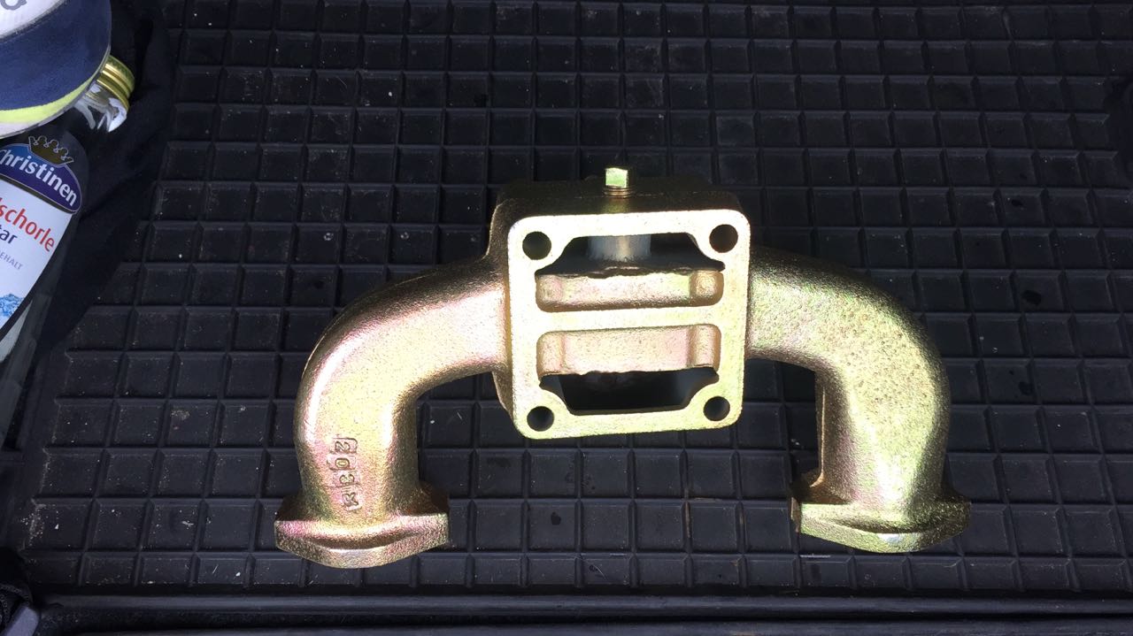

    Ich baue die Tage nochmal einen neuen Krümmer ein, den ich eh hier liegen habe, da ist dann vorne noch einmal alles neu.

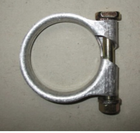

    Frisco-2.0,
    ich denke nicht, dass es an den Auspuffverbindungen liegt, dass wäre dir doch schon längst aufgefallen. Z.B. wenn du am warmen Auspuff hinten am Endrohr wackelst.
    Kurz zu den Halteschellen.
    Die mittlere Bügelschelle ist nur eine Aufhängung, sollte aber trotzdem fest sitzen. Bei der hinteren Verbindung zum Endtopf nehme ich grundsätzlich keine Bügelschelle, da dadurch das Rohr gestaucht wird und es so später fast unmöglich ist, die Auspuffanlage wieder zu trennen. Meistens kommt dann die Flex zum Einsatz.
    Hierfür verwende ich eine originale Schelle aus dem Opelregal, da mit dieser Schelle, das Auspuffrohr rund bleibt und bei Wärme und Kälte arbeiten kann. (Dies ist bei den Bügelschellen nicht der Fall, sie weiten sich bei Wärme und könnten sich so bei Abkühlung lockern.)
    Zusätzlich werden die Auspuffverbindung mit Teflonfett behandelt auch an der Schelle. So kann sie auch nach längerer Zeit noch nachjustiert werden.
