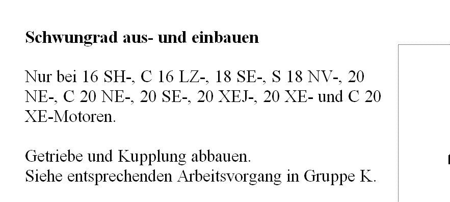

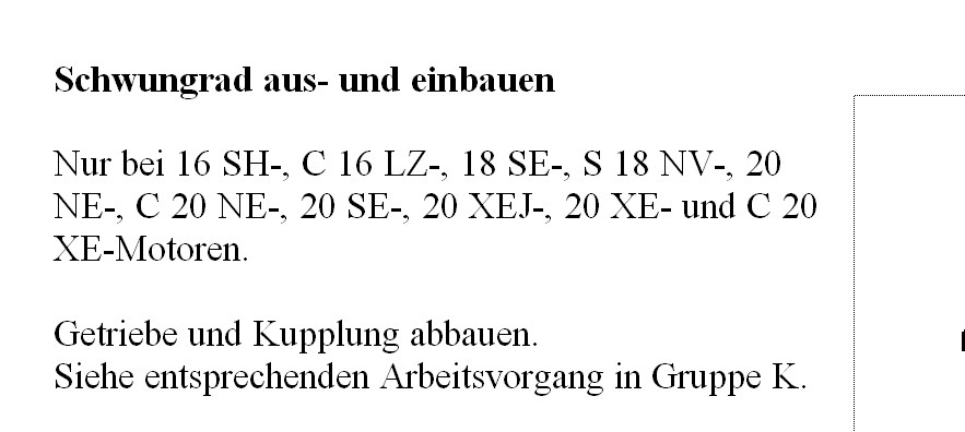

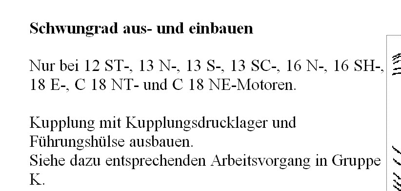

    Bei meinem Cabrio meint der Kurbelwellendichtring (getriebeseitig) etwas Motoröl zu schwitzen. Um an den Dichtring zu kommen muss das Schwungrad raus. Nun kommt die Frage: Passt das Schwungrad beim C16NZ mit F13 (CR) Getriebe durch die "Wartungsluke"?
    Die TIS unterschlägt den C16NZ einfach in ihrer Anleitung dazu. Ich habe beide Textstellen rauskopiert:

    Das Getriebe musst Du ausbauen, durch die "Serviceluke" passt die Druckplatte mit der Kupplungsscheibe. Die Schwungscheibe hat einen größeren Durchmesser. Kannst Du auch sehen, wenn Du den Deckel abgeschraubst und hinein schaust. Eine tolle Sache, so eine Luke für den Kupplungstausch. Leider hat Opel diese ab Astra F nicht mehr verbaut. Ab den Facelift-Kadett gab es schon die Abdeckschraube für die Getriebewelle am seitlichen Getriebedeckel nicht mehr. Man musste den ganzen Deckel abschrauben und anschließend eine neue Dichtung verwenden.
