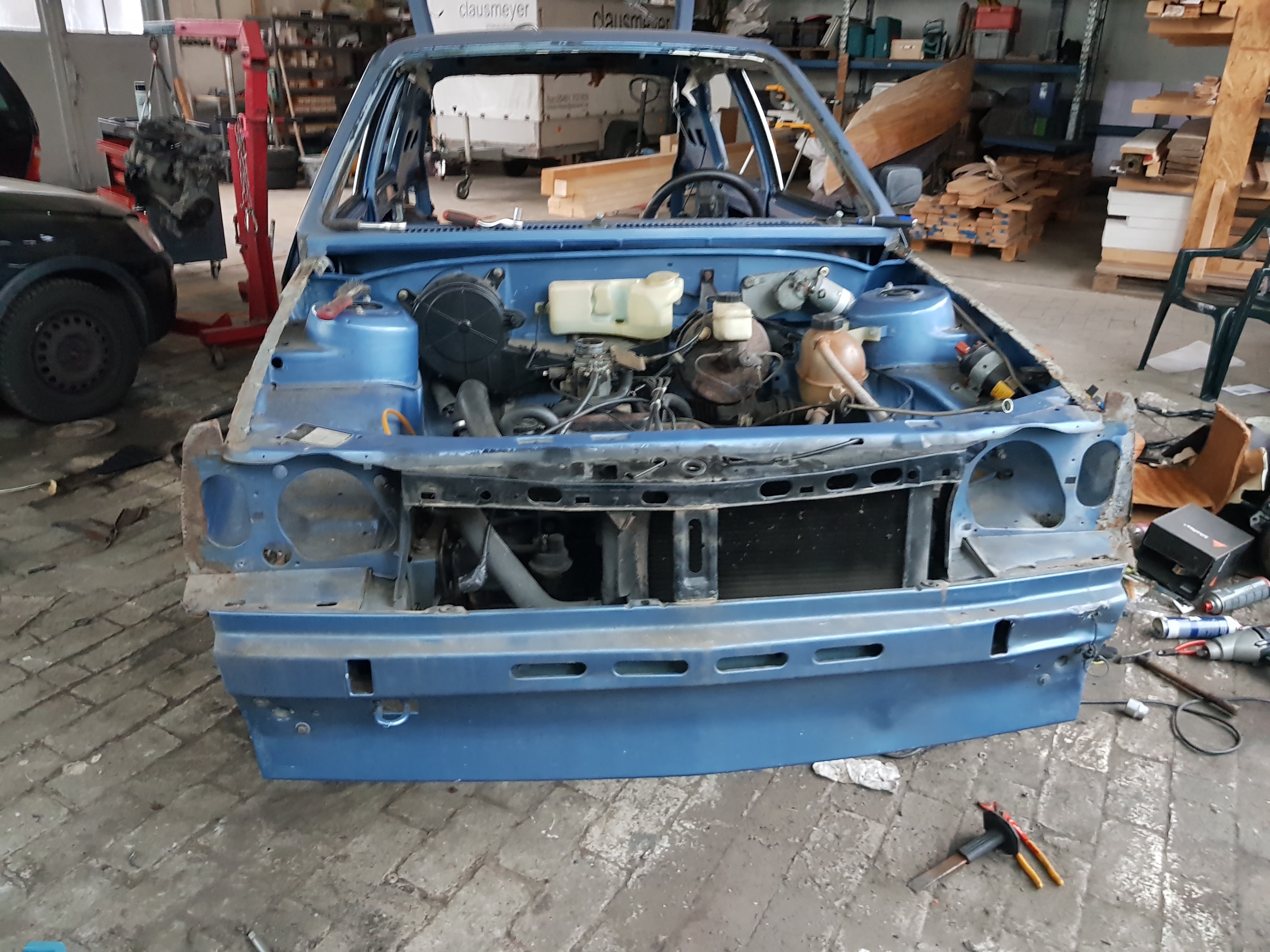

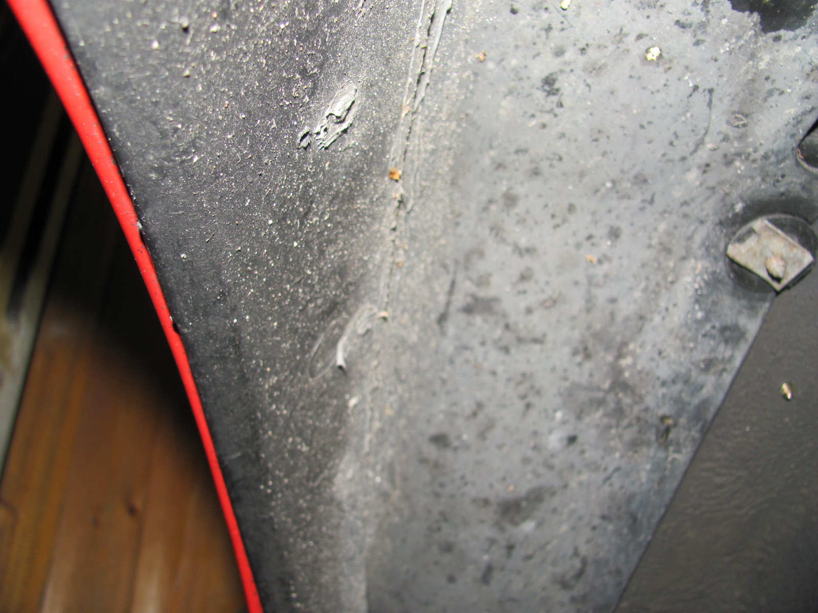

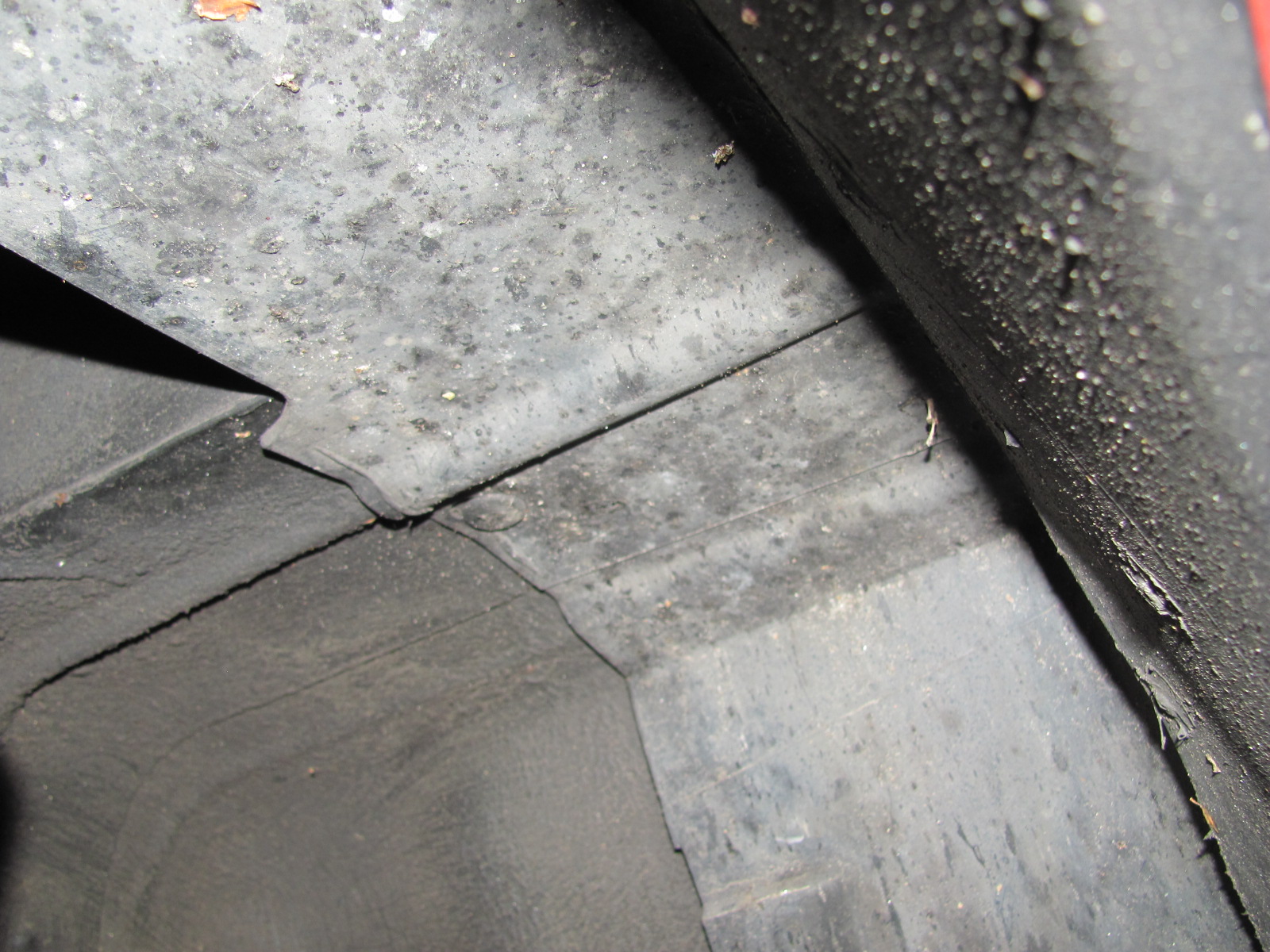

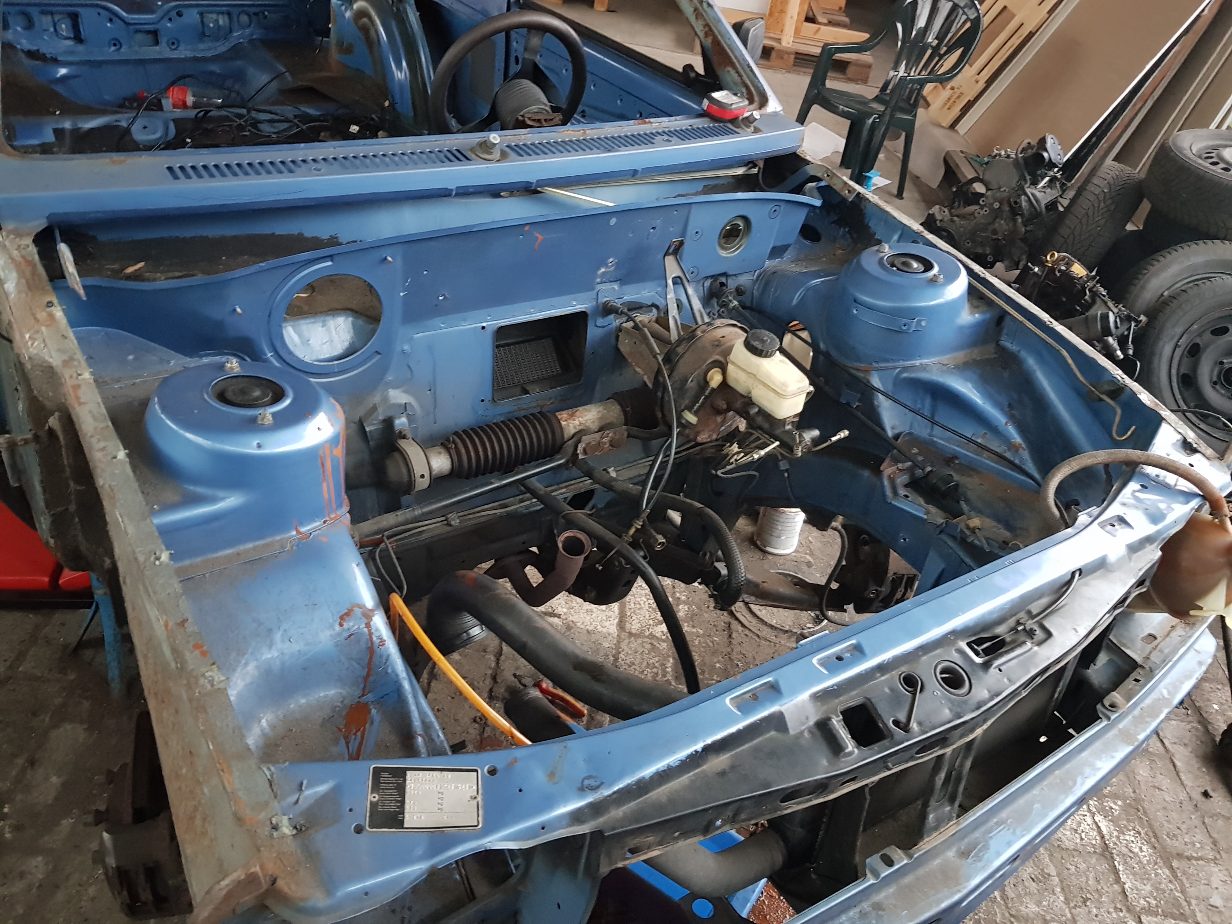

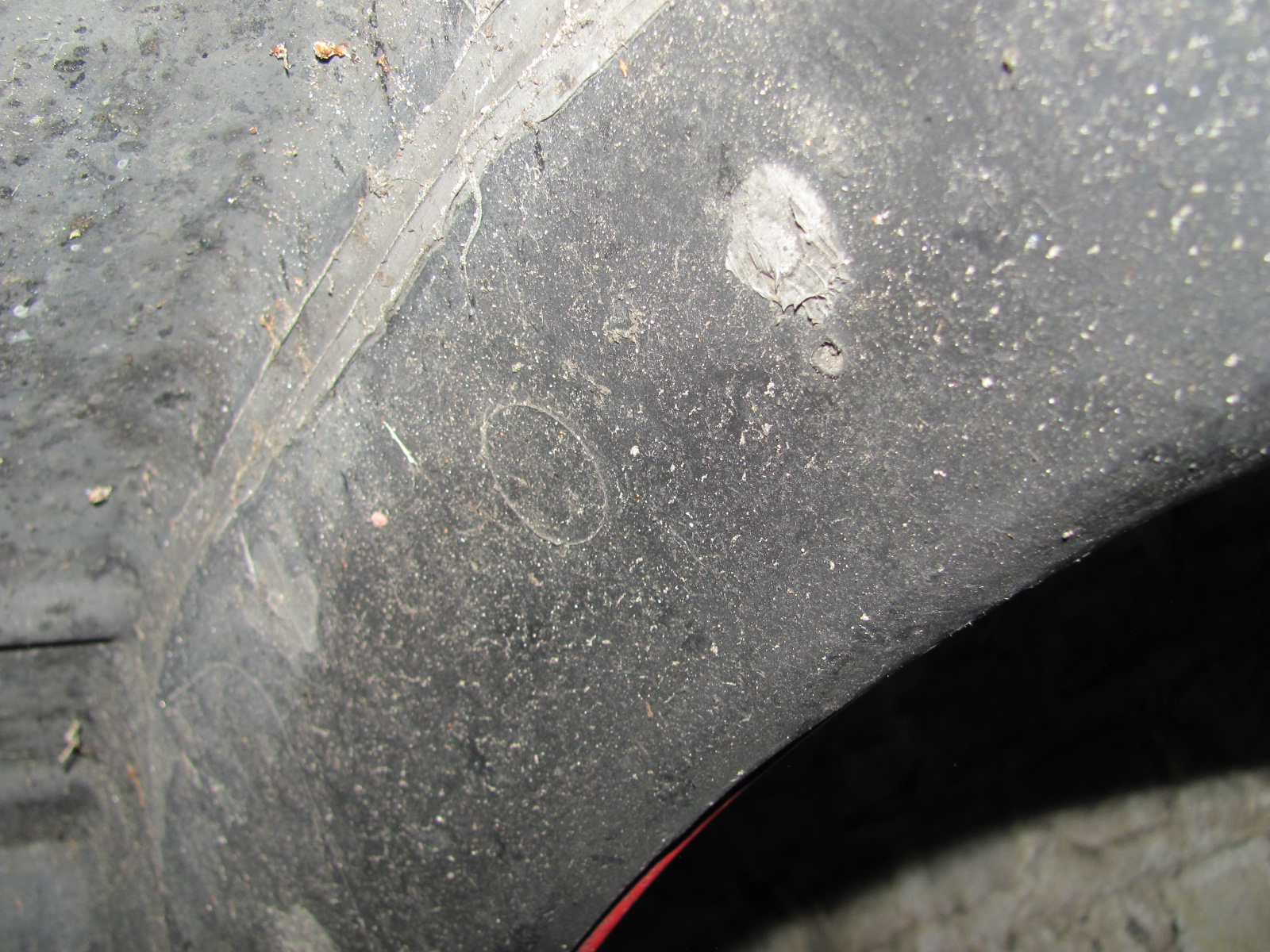

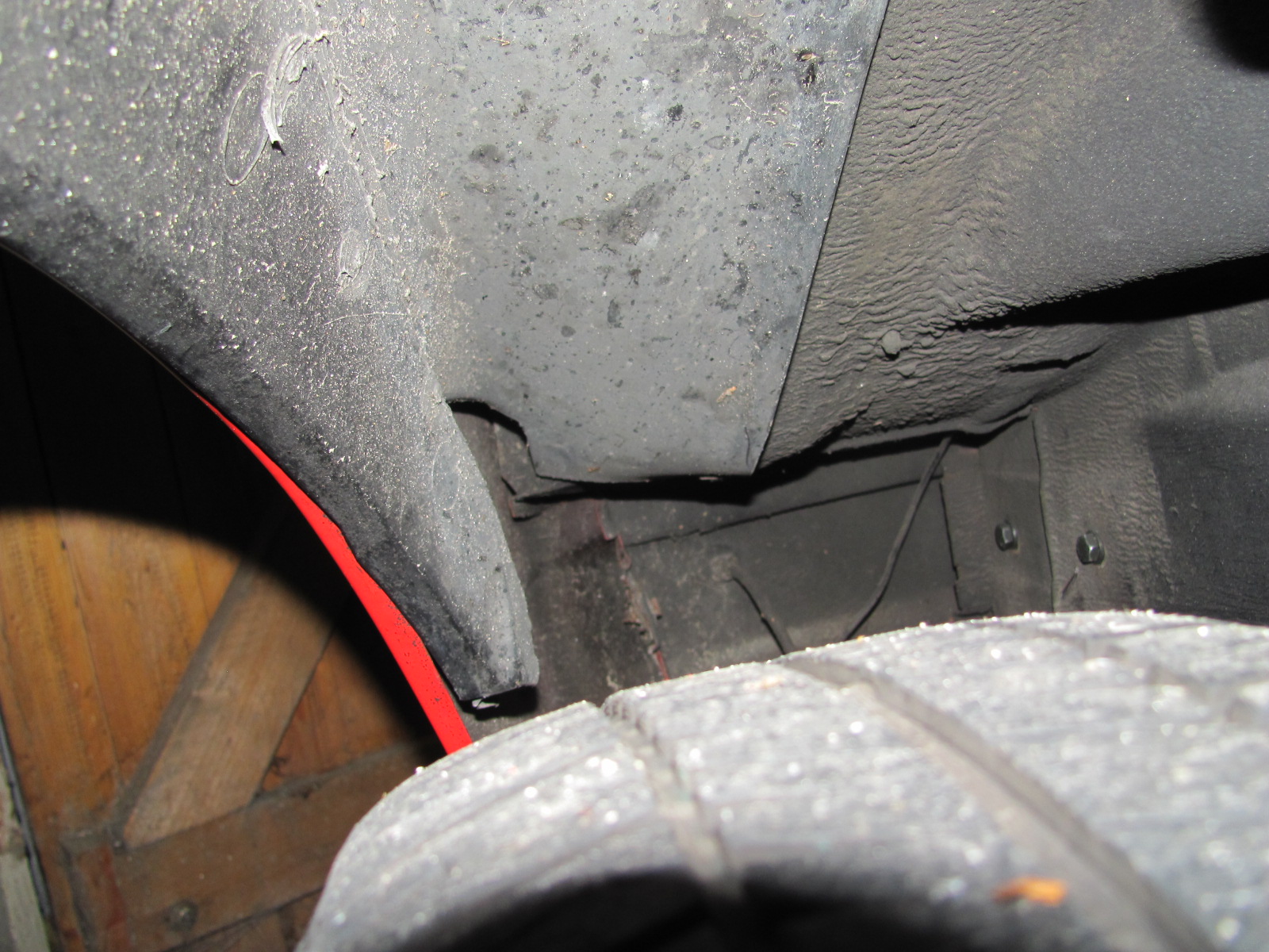

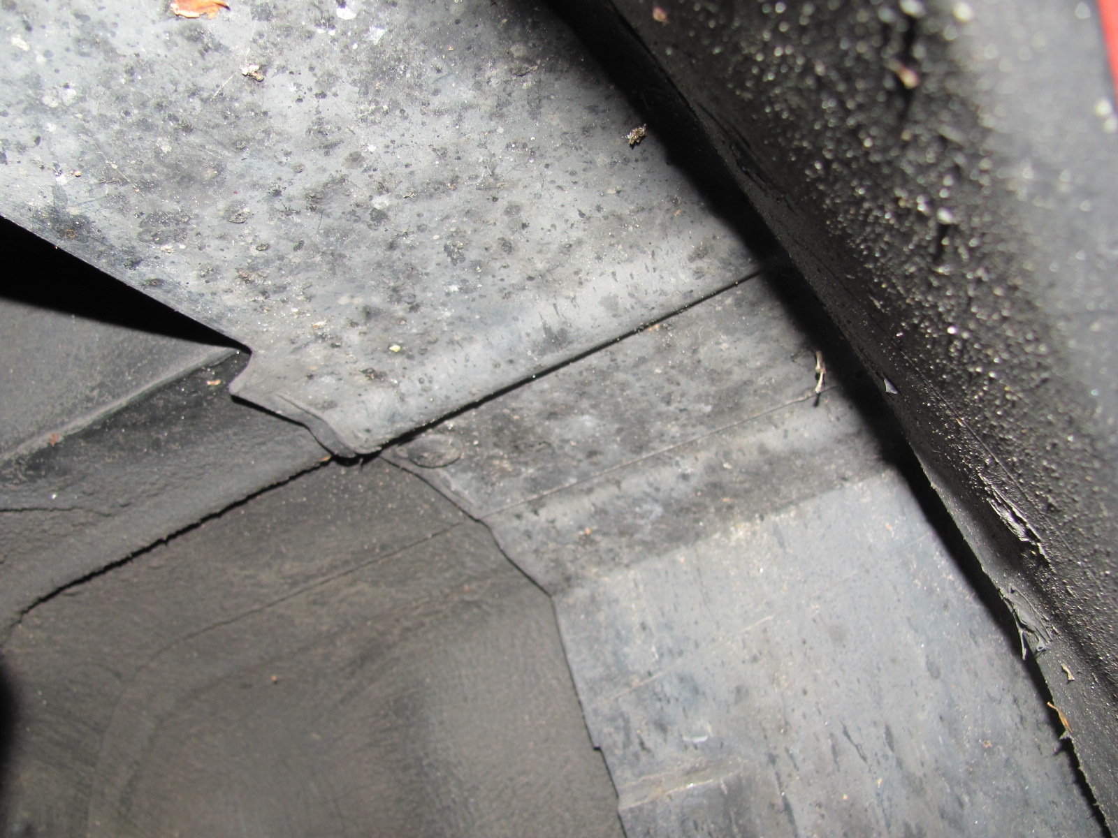

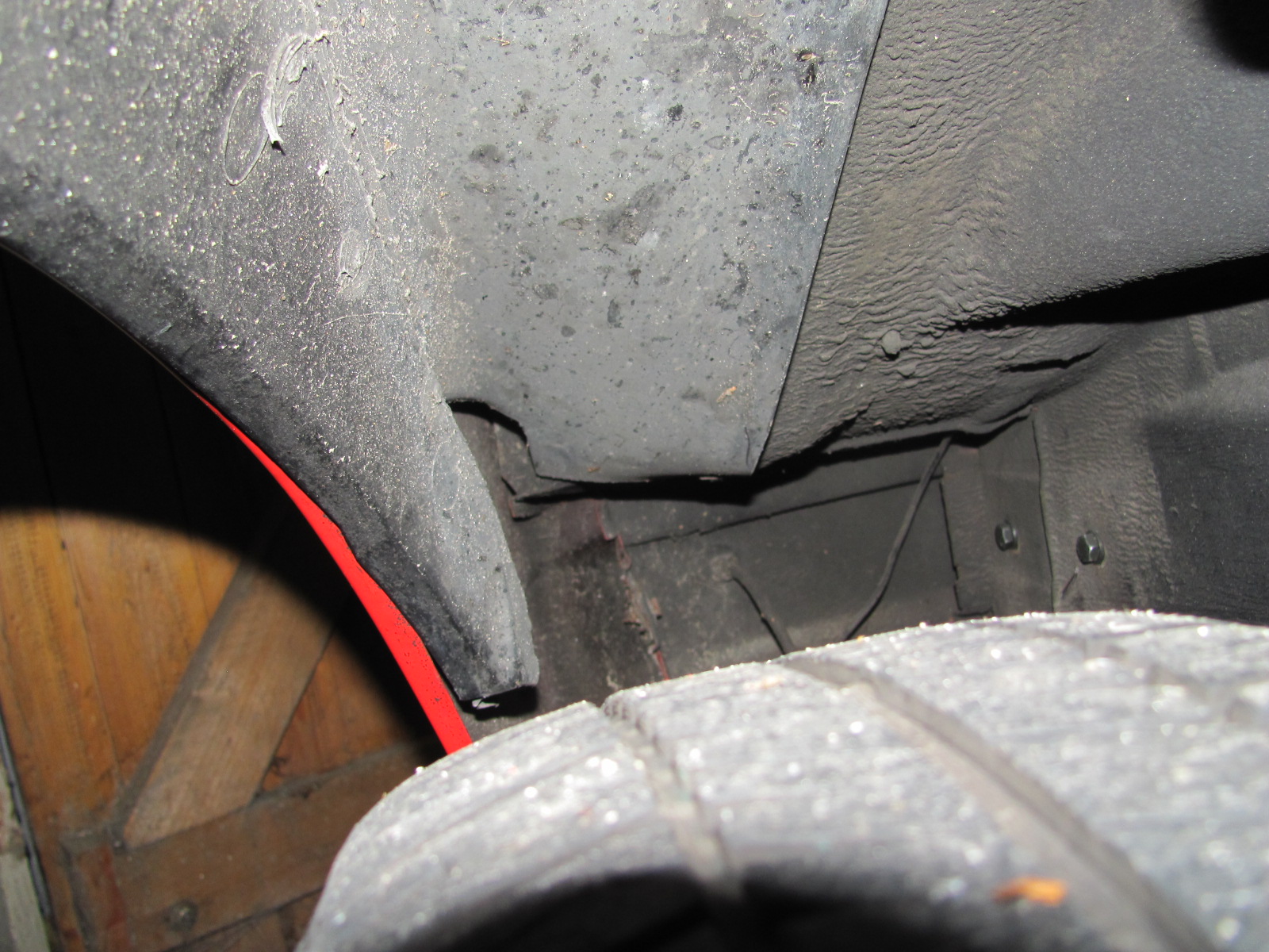

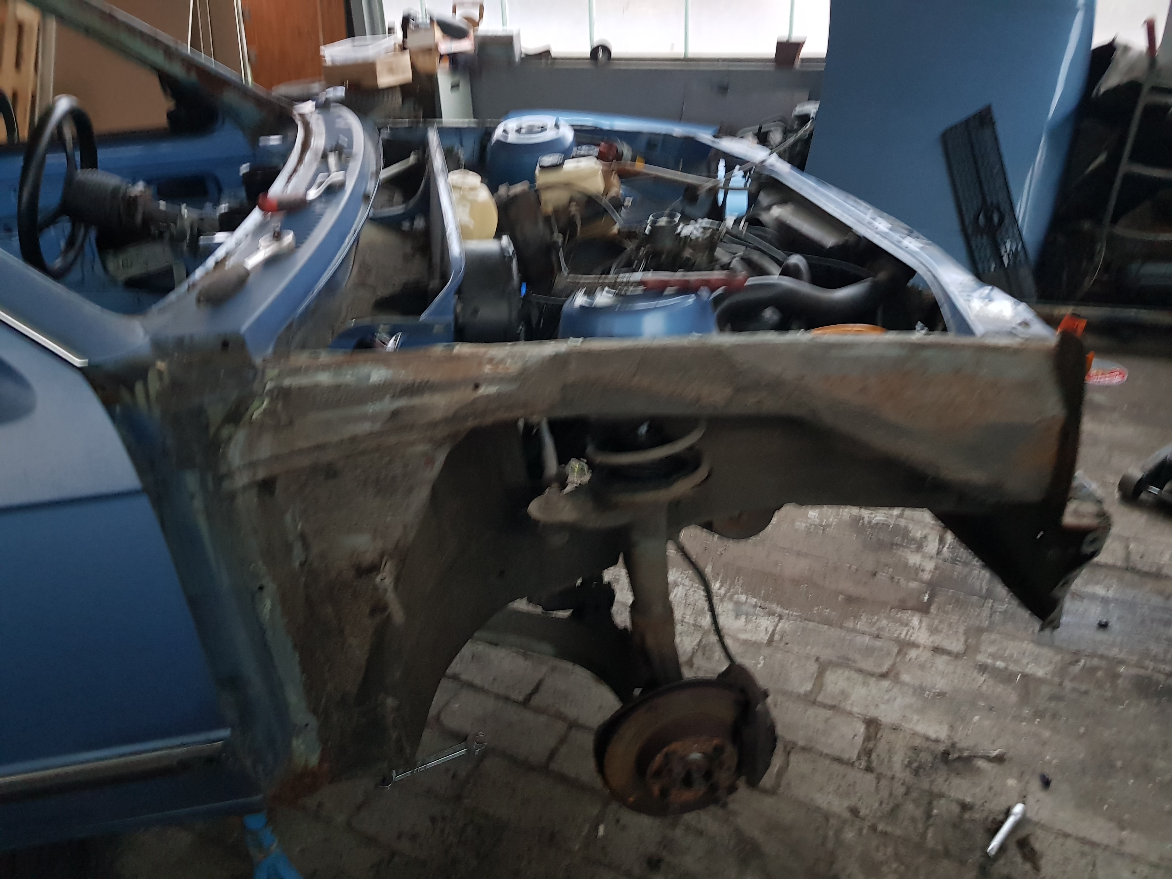

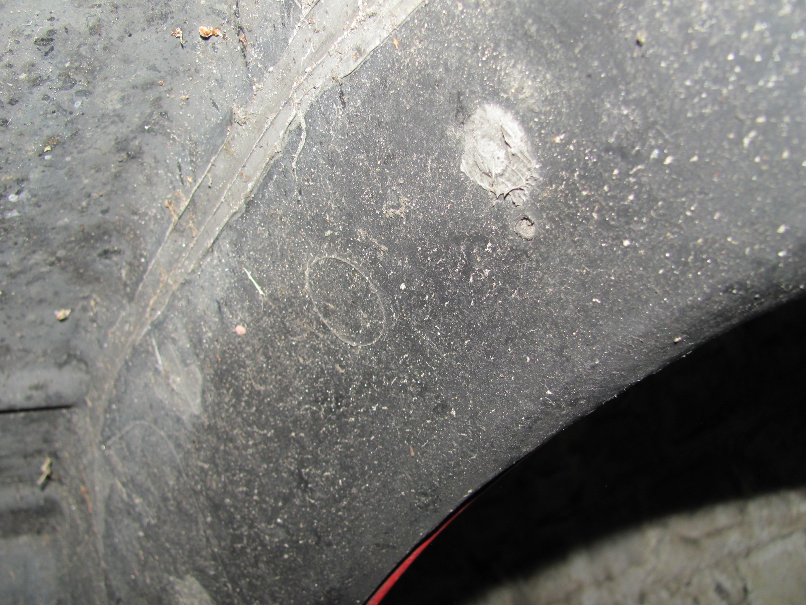

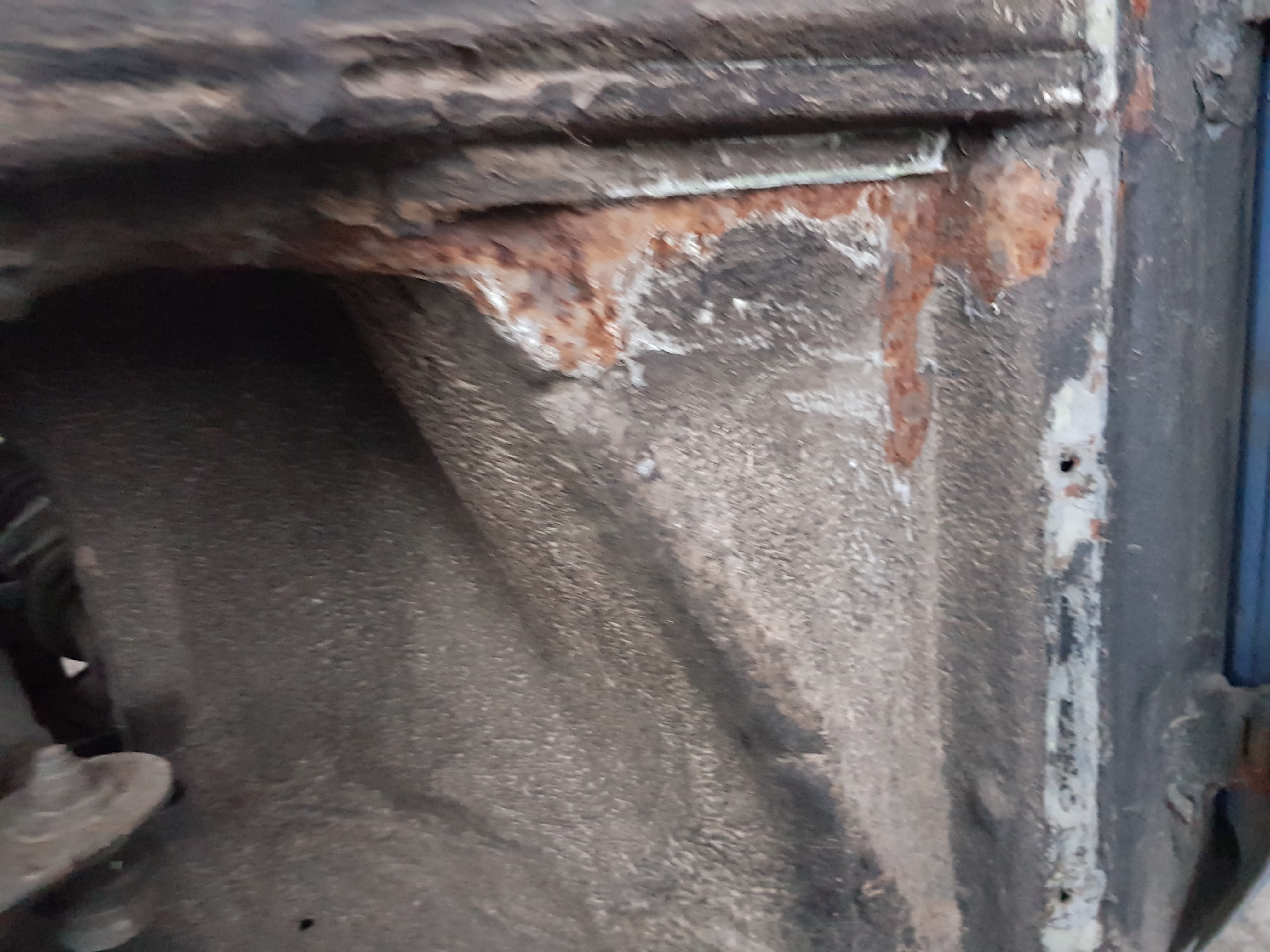

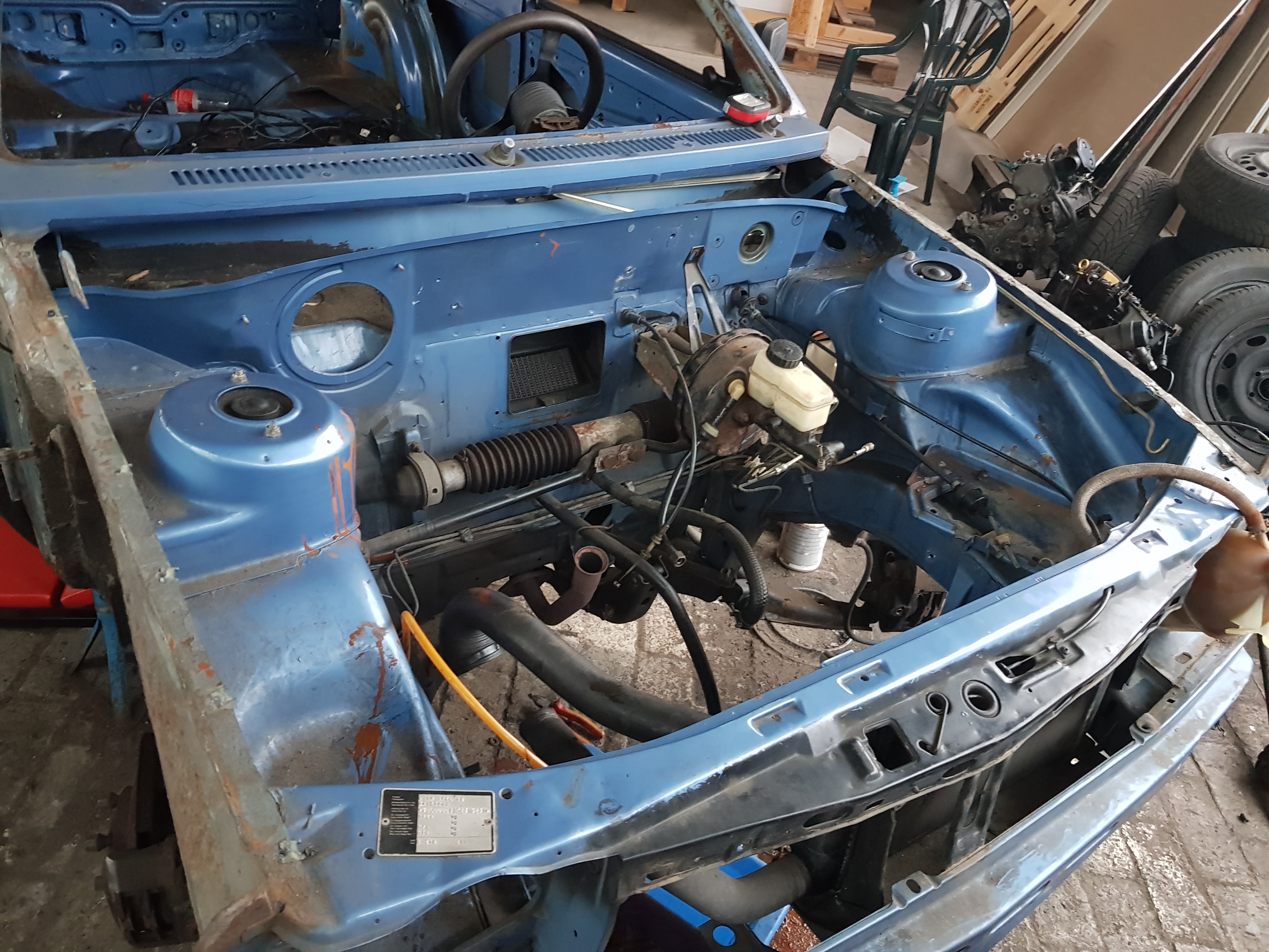

#42 Meist ist der Vorderwagen noch ein böse Überraschung. Ich möchte mal versuchen die Innenkotflügel vom E oder Ascona C anzupassen, da der Vorderwagen beim D wirklich kaum geschützt ist
Das habe ich auch vor. Die vom Ascona C liegen schon seit Monaten im Keller...

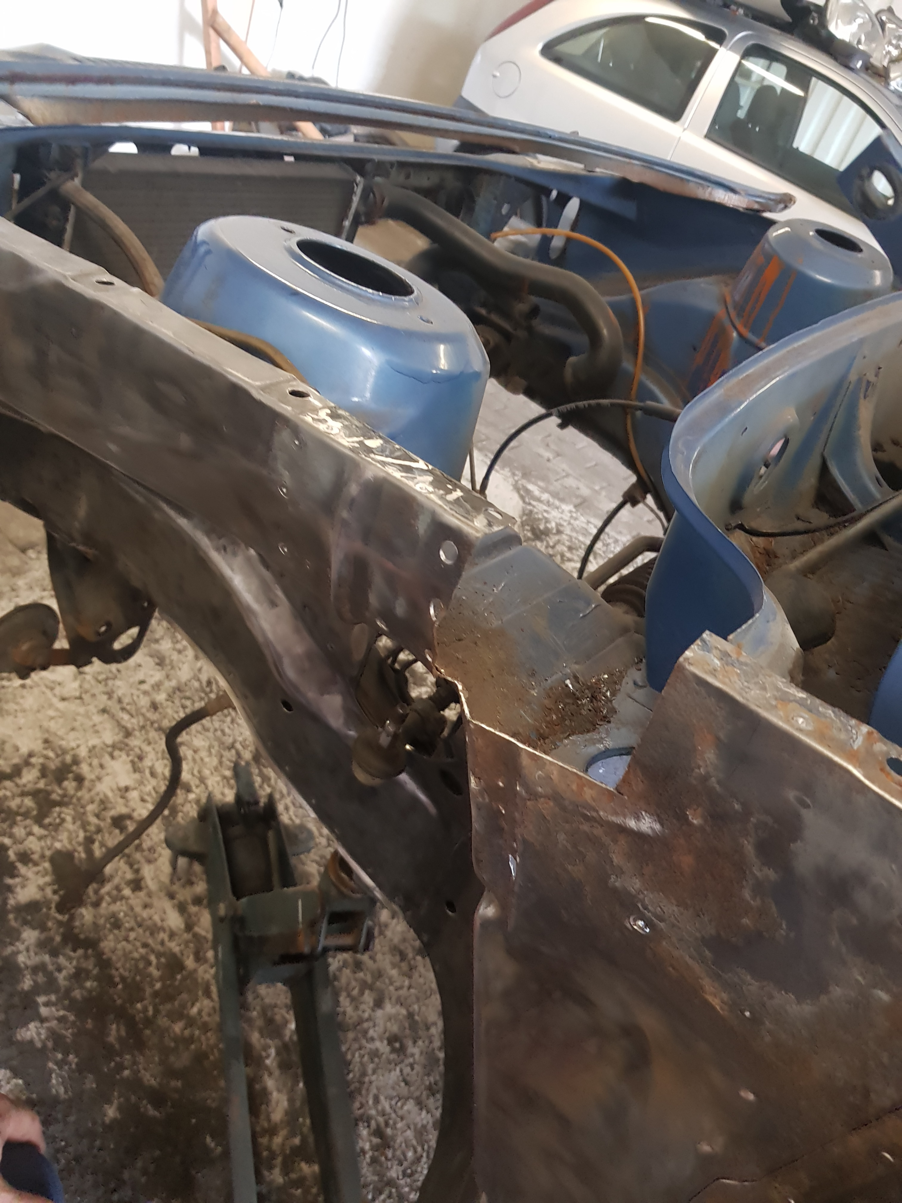

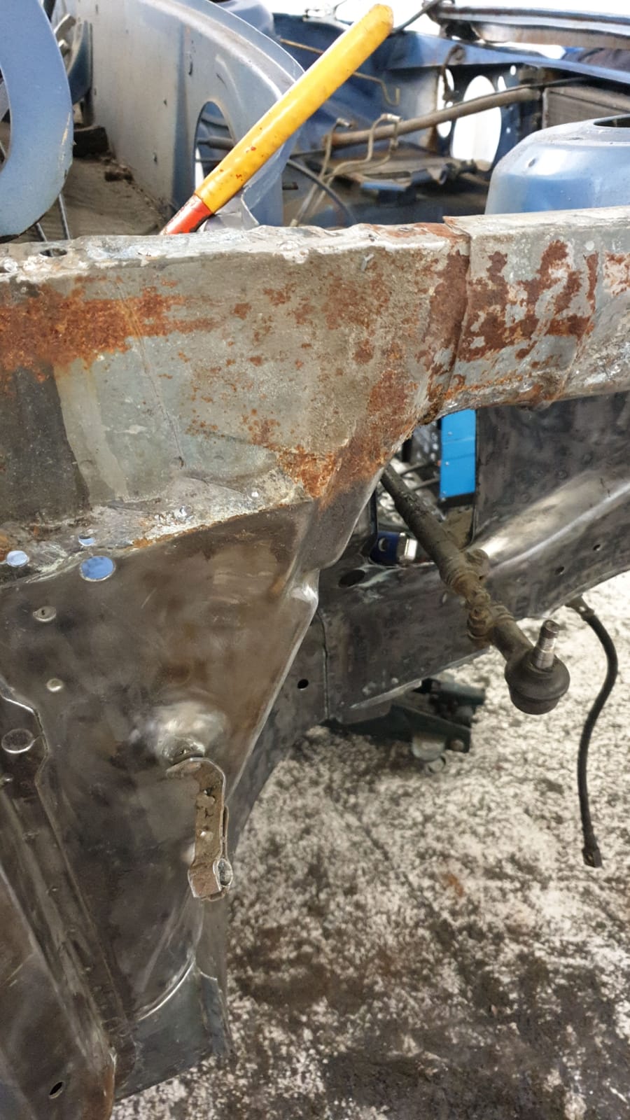

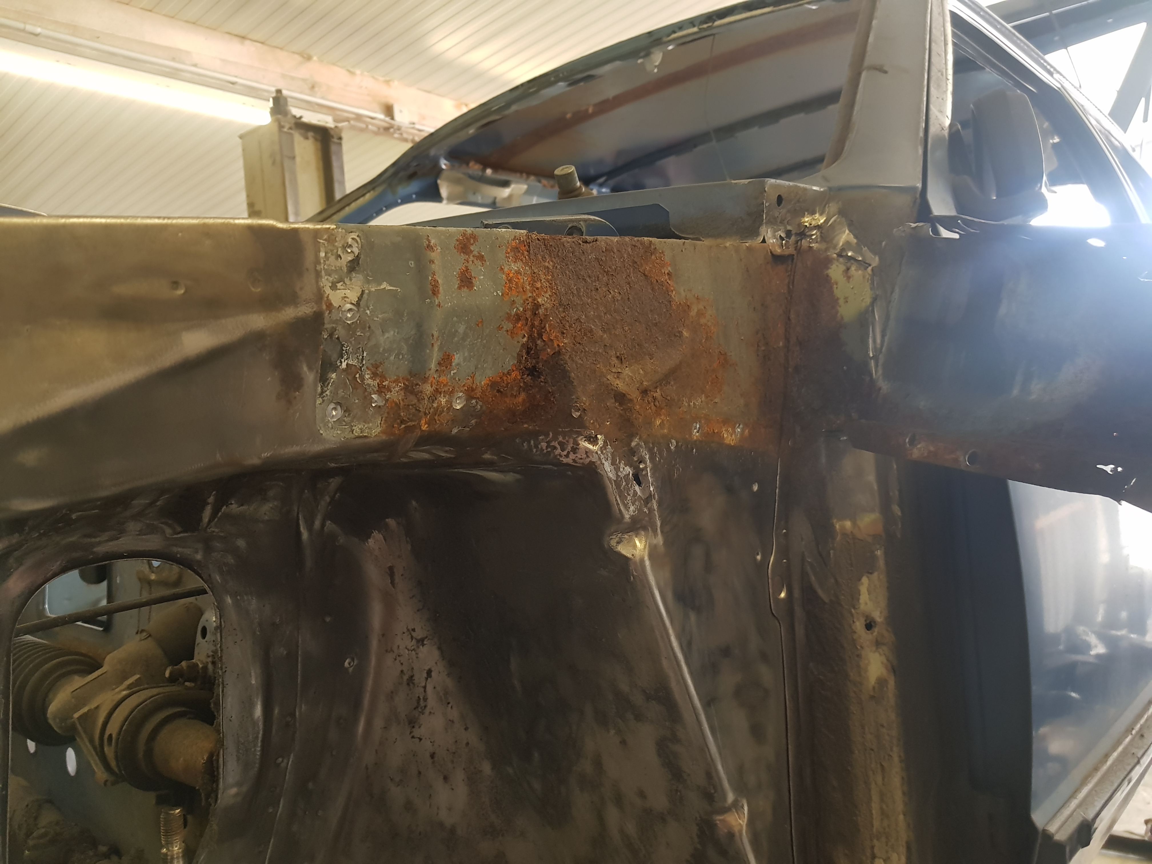

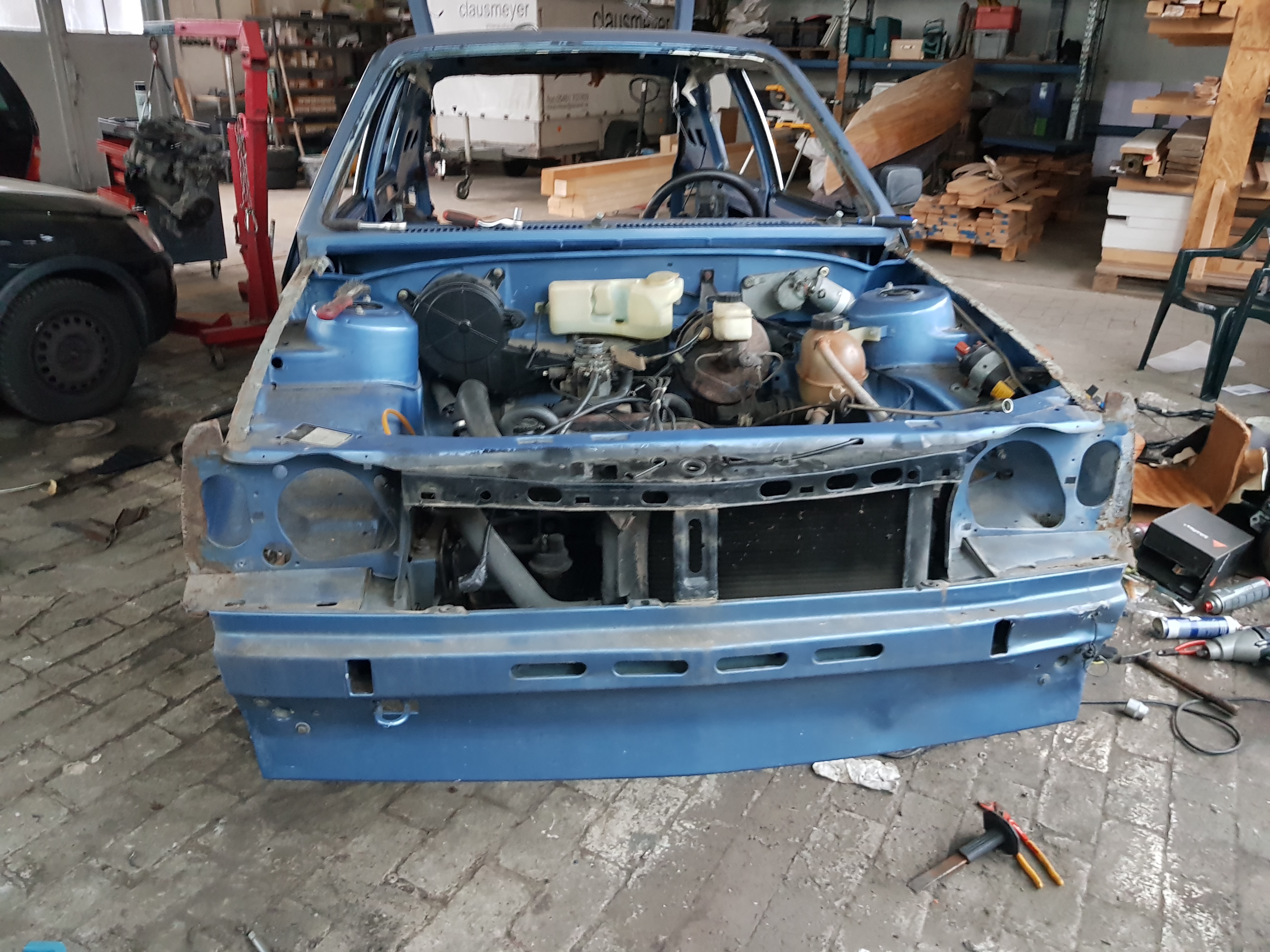

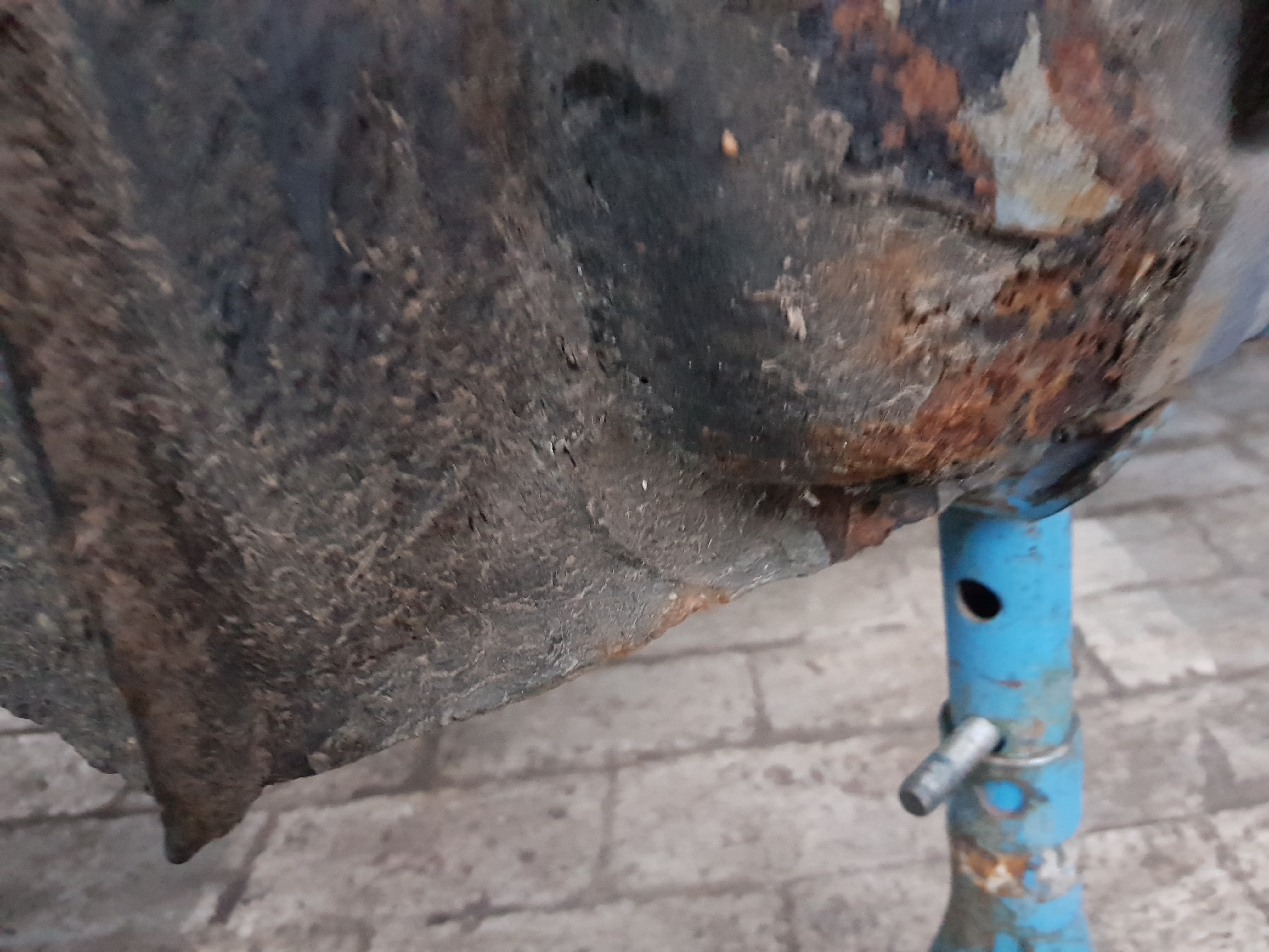

#43 Da habe ich wohl Glück gehabt. Nur eine Kante ( Kotflügelaufnahme ) war mir etwas zu rostig und so habe ich sie erneuert. Da dieser nicht mein erster, sondern der letzt Kadett D ist, den ich mache, weiß ich aus langer Erfahrung, das Korosionsschutz sehr wichtig ist. Nur mal schnell Unterbodenschutz ist nicht drin. Auf das blanke Blech kommt erstmal " Penitriermittel" , schütz das Blech vor Wasser und Saltz. Danch Rostschutzgund, sozusagen als haftvermitteler für die spritzbare Natabdichtung. Diese trage ich zwei mal dünn auf. Dieses Rezept hat die letzten zwanzig Jahre gut funktioniert.

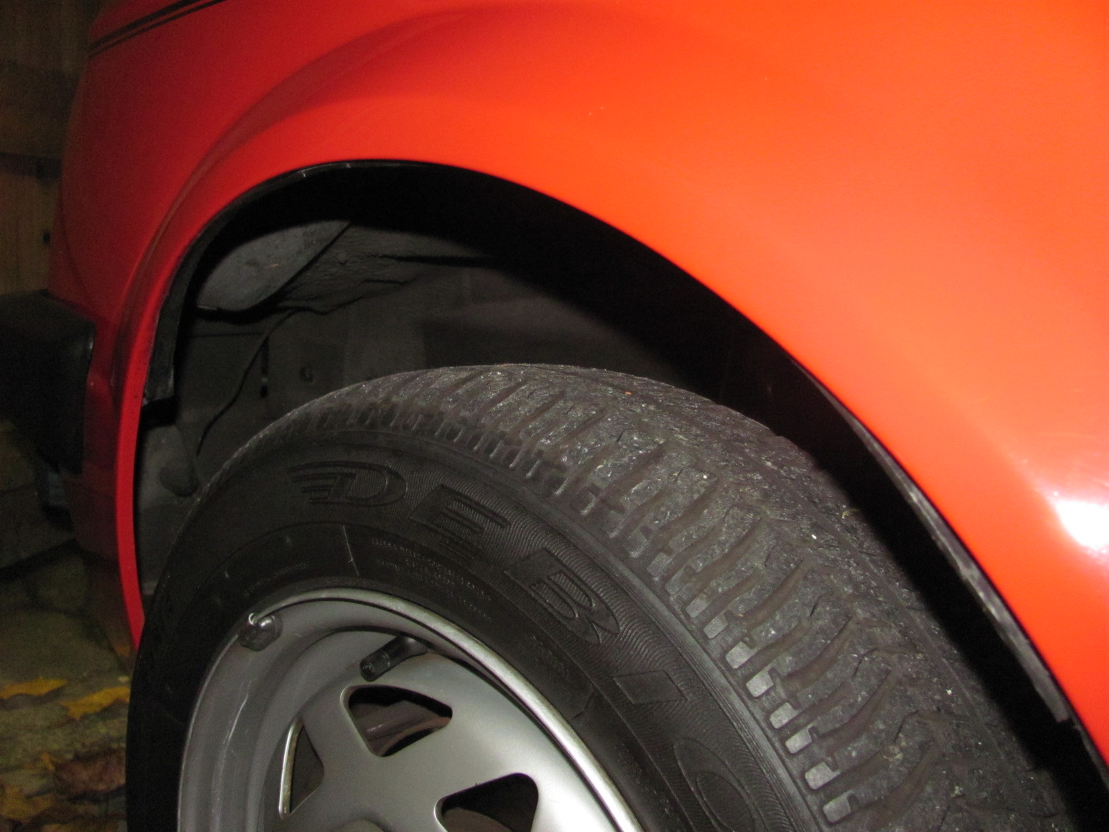

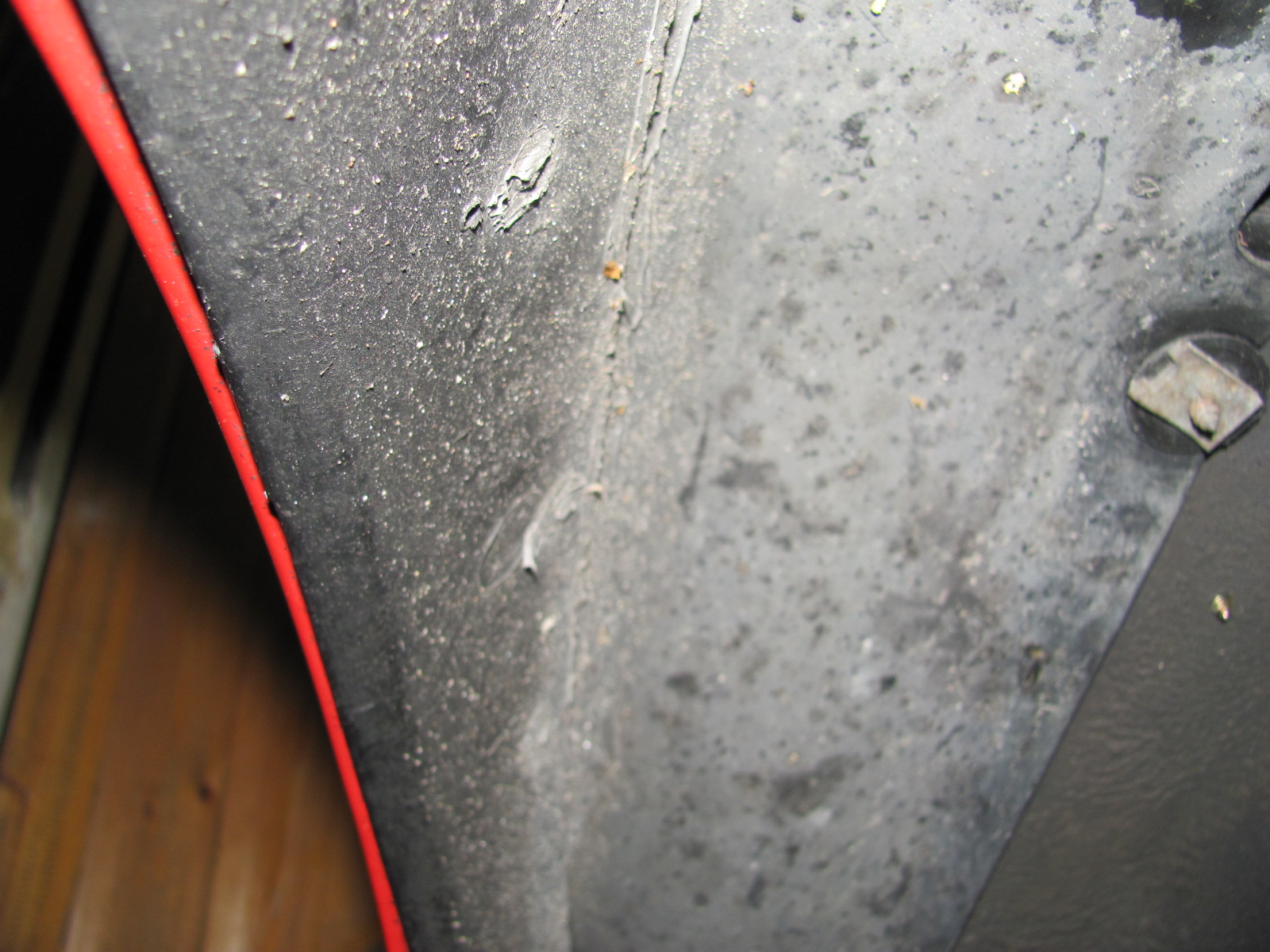

#44 Ascona C Kotflügeleinsätze passen (am besten, insbesondere im himteren Bereich), allerdings braucht man zwei Stück für jede Seite, da der Radius vom Kadett D des Kotflügels anders ist wie beim Ascona C, dort ist der verlauf flacher. Daher muss man einen zerschneiden und an den anderen ansetzen, ich habe es mit Pop Nieten gemacht. Seitdem ist alles top sauber dahinter. Befestigt an den originl Ascona Stellen, das bedeutet aber je Seite drei 8er Löcher für die Spreiznieten bohren. Das Opfer muss man bringen. Lohnt sich aber.
#45 Sehr gute Idee, werde ich auch so machen. Da gibt es wohl bei einem großen Auktionshaus etwas aus Alu, diese sollen wohl passgenau sein. Hat damit jemand Erfahrungen? Die sind nicht gerade billig, bevor man sowas kauft,will man ja wissen, ob es gut passt. Auf irgendwelche Artikelbeschreibungen will ich mich nicht verlassen
#46 okay, Du meinst bestimmt die Innenkotflügel vom Hersteller "Lokari"
Dass ist ein alteingesessenes Automobilzulieferer Unternehmen, mit sehr guten Ruf. Die haben die Entwicklung der Innenkotflügel und Radhausschalen erst ins Laufen gebracht. Kann ich nur empfehlen -

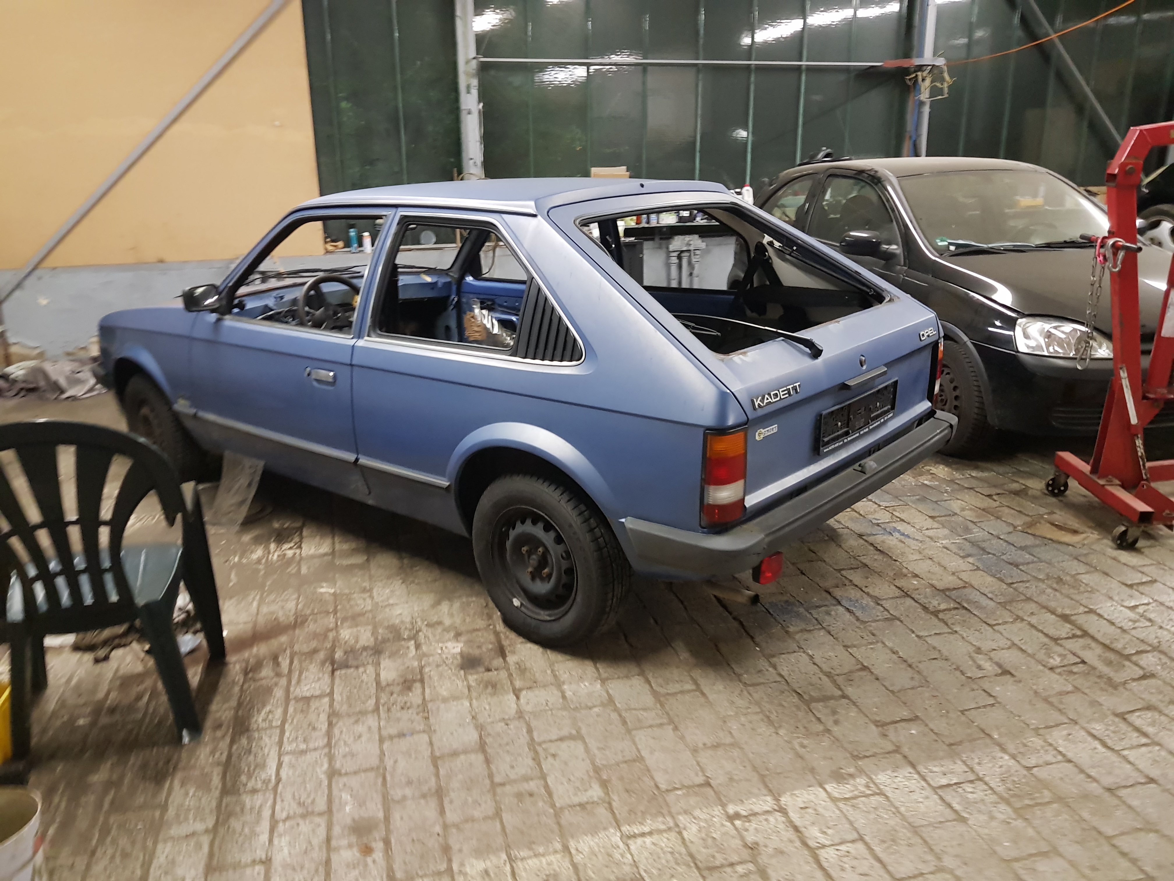

#48 Moin Leute,
Ich hab leider schlechte Nachrichten.

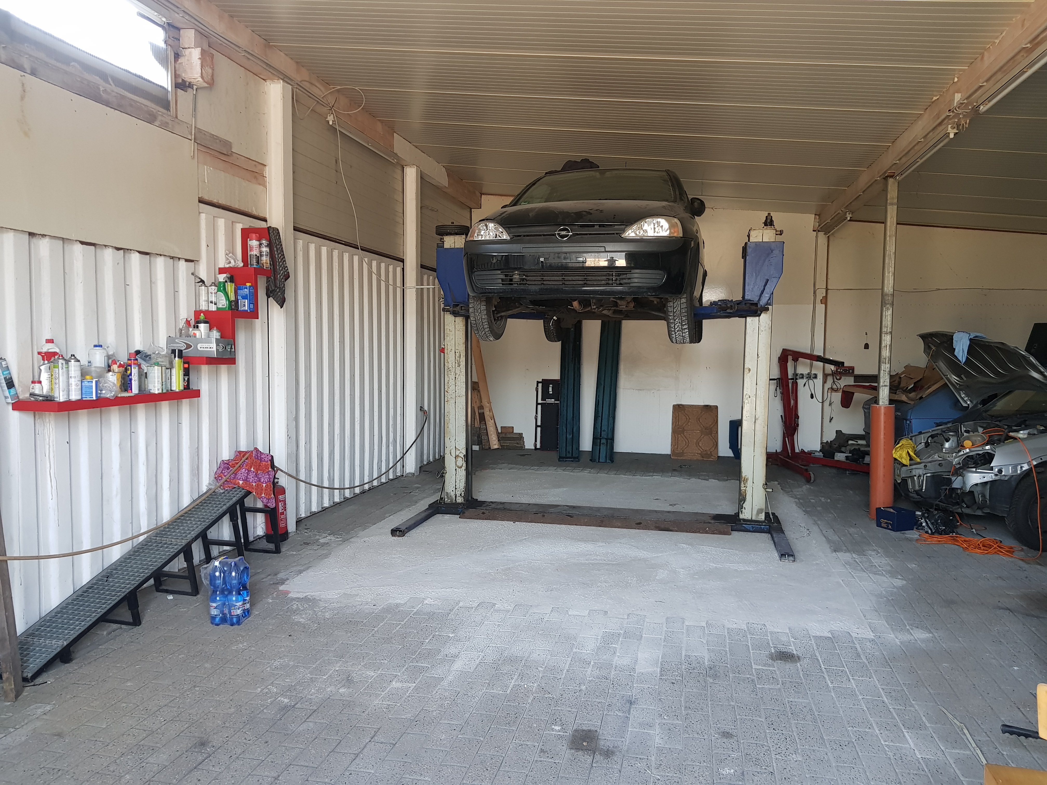

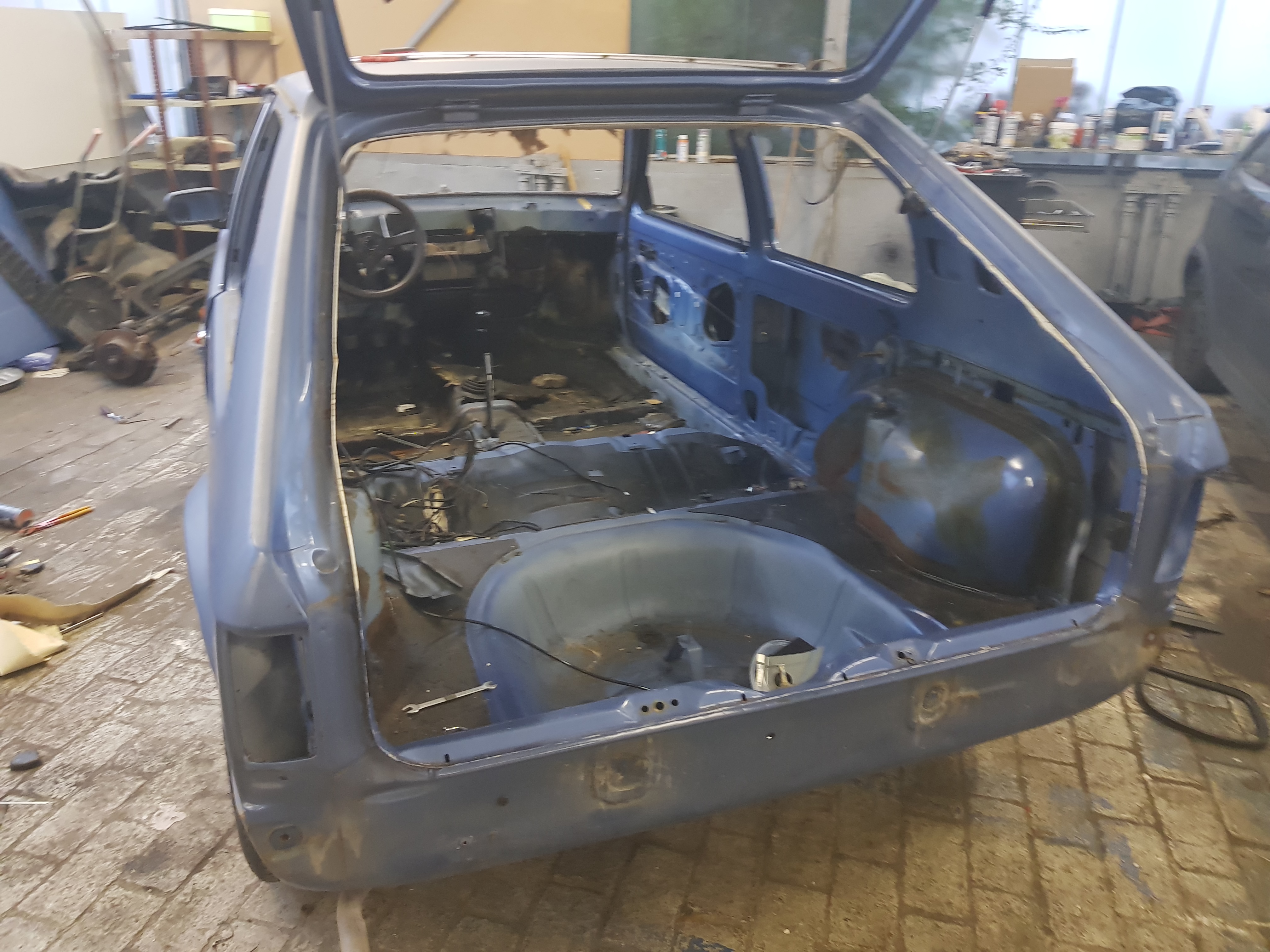

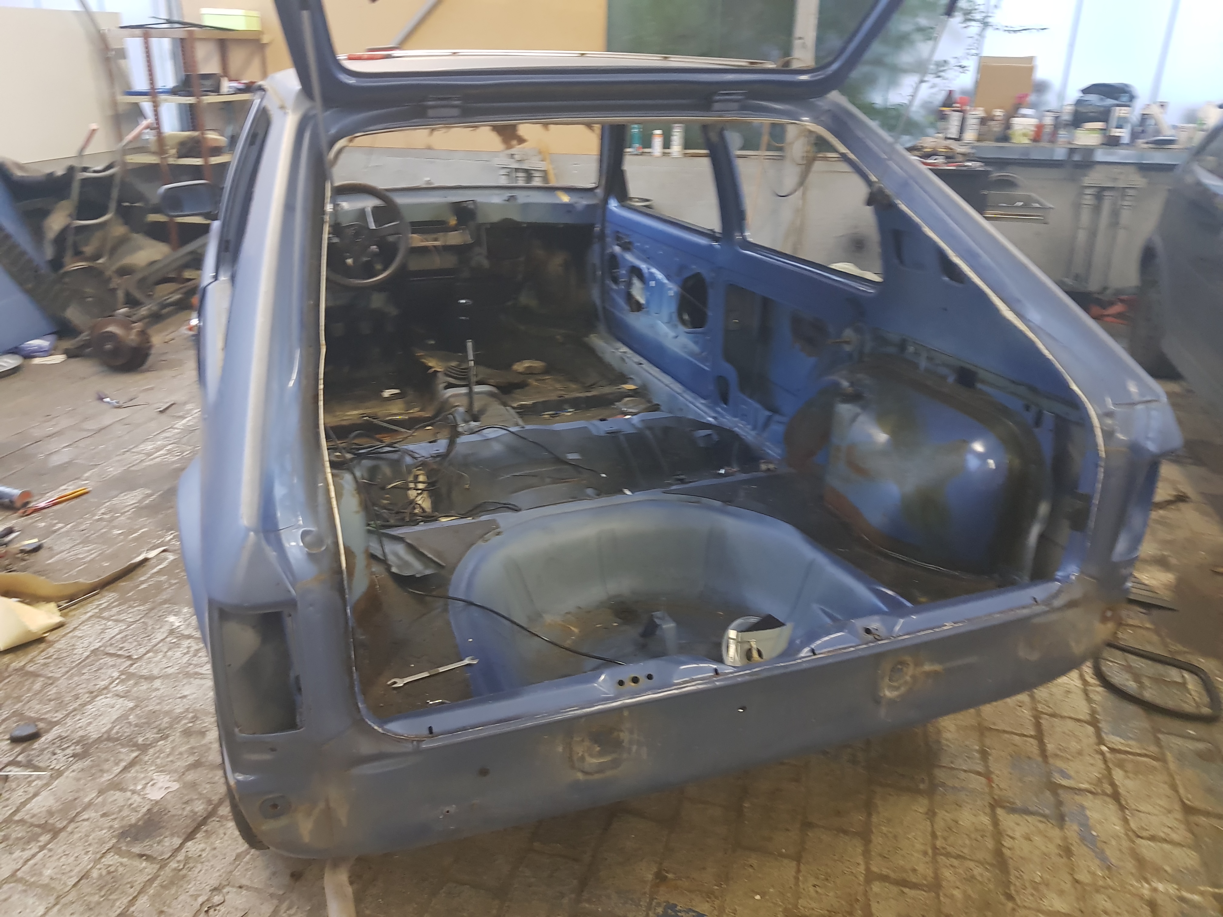

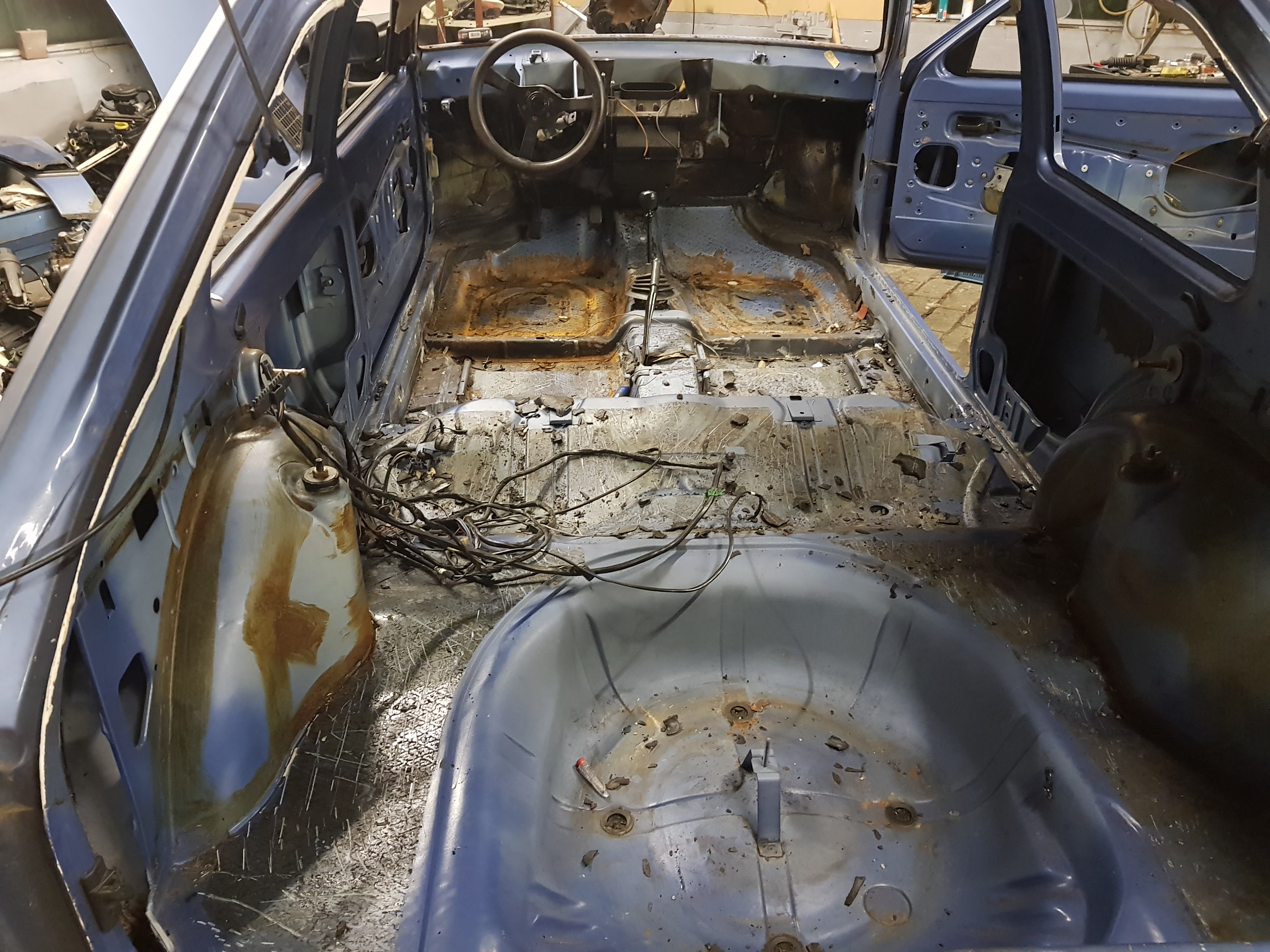

Eigentlich wollte ich heute bei dem kadett weitermachen und schweißen. Als wir in der Halle angekommen sind kam kurze Zeit später mein Vermieter der mir die Halle untervermietet vorbei. Er kam auch leider mit schlechten Nachrichten. Der Eigentümer von der Halle hat uns bis zum 1.4 gekündigt. Und da ich es jetzt Quatsch finde den kadett weiter auseinander zubauen wird der jetzt wohl erstmal so bleiben wie er ist. Ich muss jetzt erst nach einer neuen Halle suchen was richtig schwer sein wird. Ich hab noch 3 andere Autos eine Menge Werkzeug motorkran und eine Menge Teile die ich unterbekommen muss. Außerdem hab ich im Frühjahr noch meine Abschlussprüfung.
Naja ich wünsche euch trotzdem ein guten Rutsch ins neue Jahr!! -
