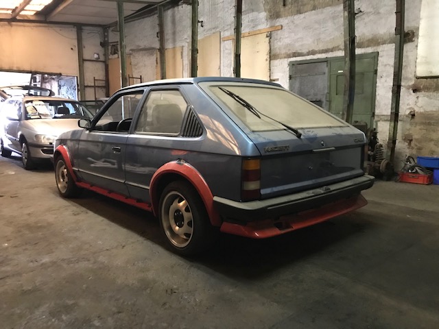

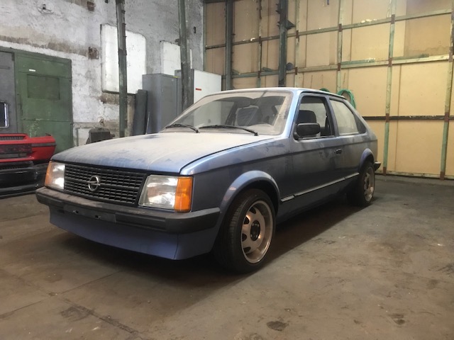

#43 Hallo an alle,
der Kadett lebt noch, leider fast unberührt seit einem Jahr, aber so ist das manchmal.
Federn hatte ich in Zwischenzeit gebrauchte 60er Federn geholt, jedoch noch nicht verbaut. Geliebäugelt hatte ich schon immer mit der GTE Verbreiterung und nun habe ich endlich eine nach ewigem hin und her erwerben können.
Jetzt zu meiner Frage: Gibt es eine ABE oder ein Gutachten, das ich benötige um die Verbreiterung eintragen zu können?
Die Verbreiterung wird, falls ich sie verbaue geklebt, ich werde keine Löcher in die mittlerweile gute Karosserie bohren.
Gruß Flo

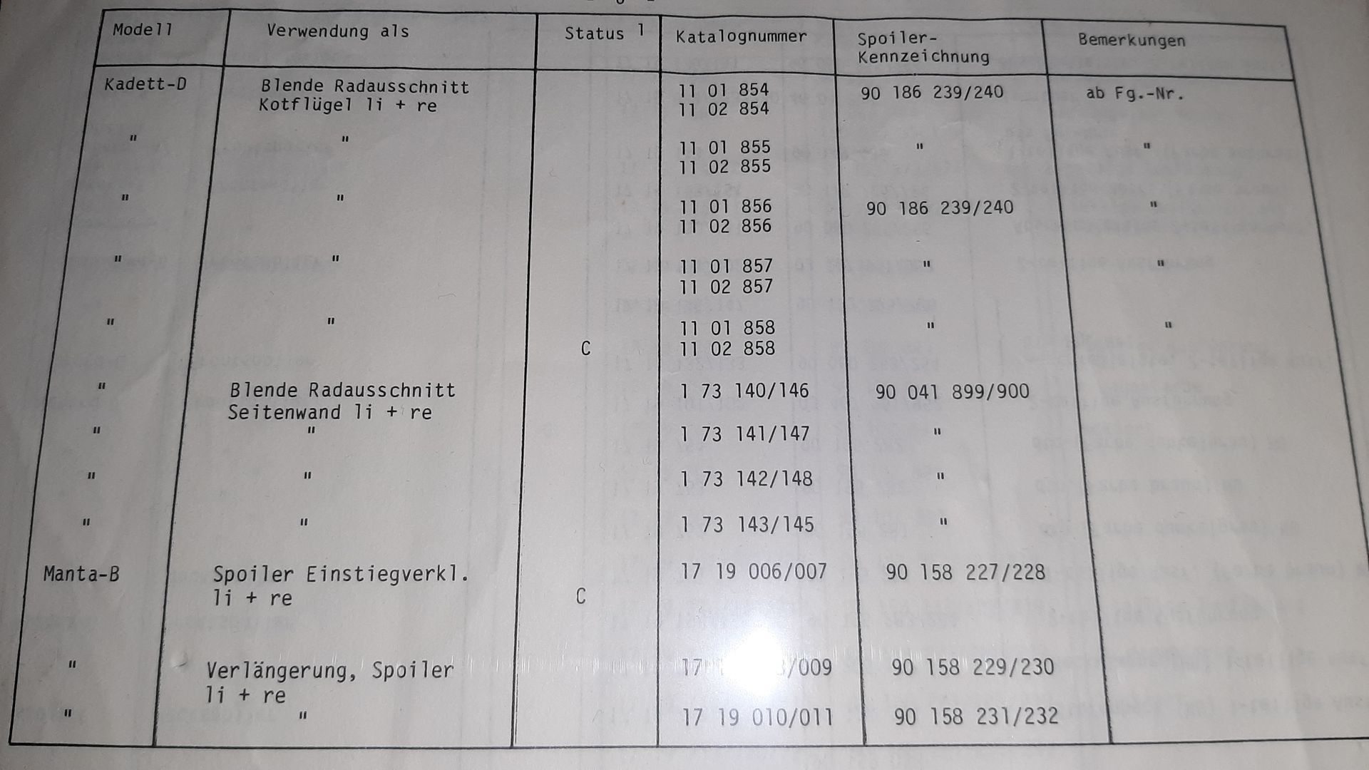

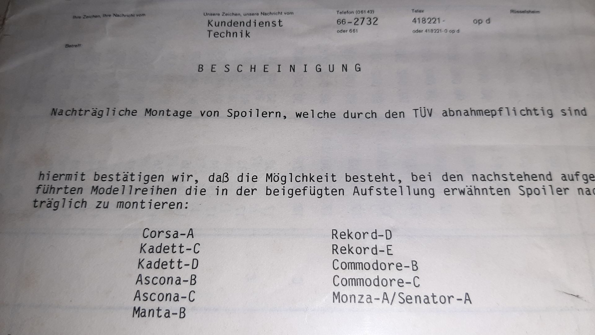

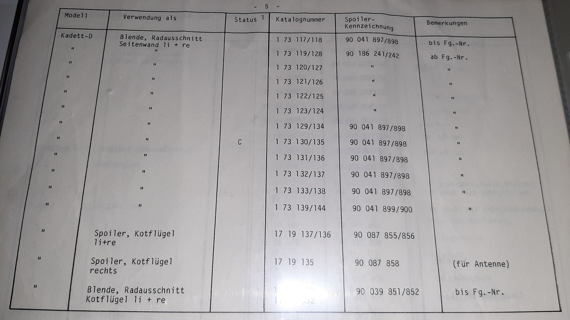

Hallo Flo,
mir ist heute beim Suchen nach anderen Dokumenten die originale "Bescheinigung für die nachträgliche Montage von Spoilern" wozu auch die Verbreiterungen zählen, in die Hände gefallen.
Was anderes hatte Opel damals nicht heraus gebracht. Eine TÜV Abnahme ist laut diesen Unterlagen verpflichtend.
Gruß Strahli

Am Kadett gehts auch wieder weiter, habe sogar eine kleine Reihe in Youtube mal aufgelegt und das ganze mit der Kamera begleitet.
Leider musste ich wieder einen neuen Satz Federn bestellen, da der gebrauchte Satz leider nicht beim D passt und ich nun einen Satz 60er von KAW bestellt habe. Ich hoffe der Tüv nimmt das ab.Abgasanlagen oder Endschalldämpfer bietet glaube ich im Moment niemand in einer etwas sportlicheren Version an.
