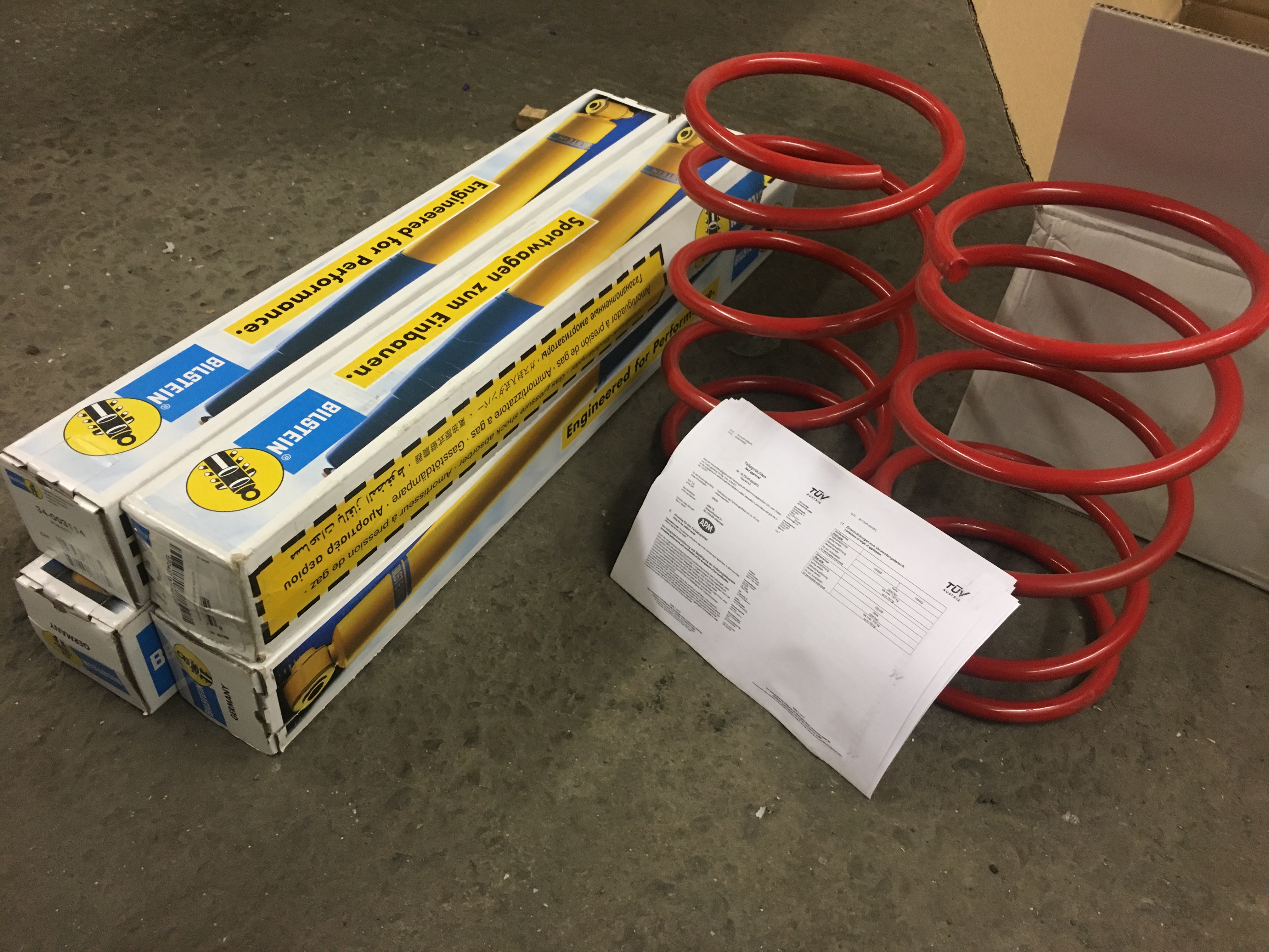

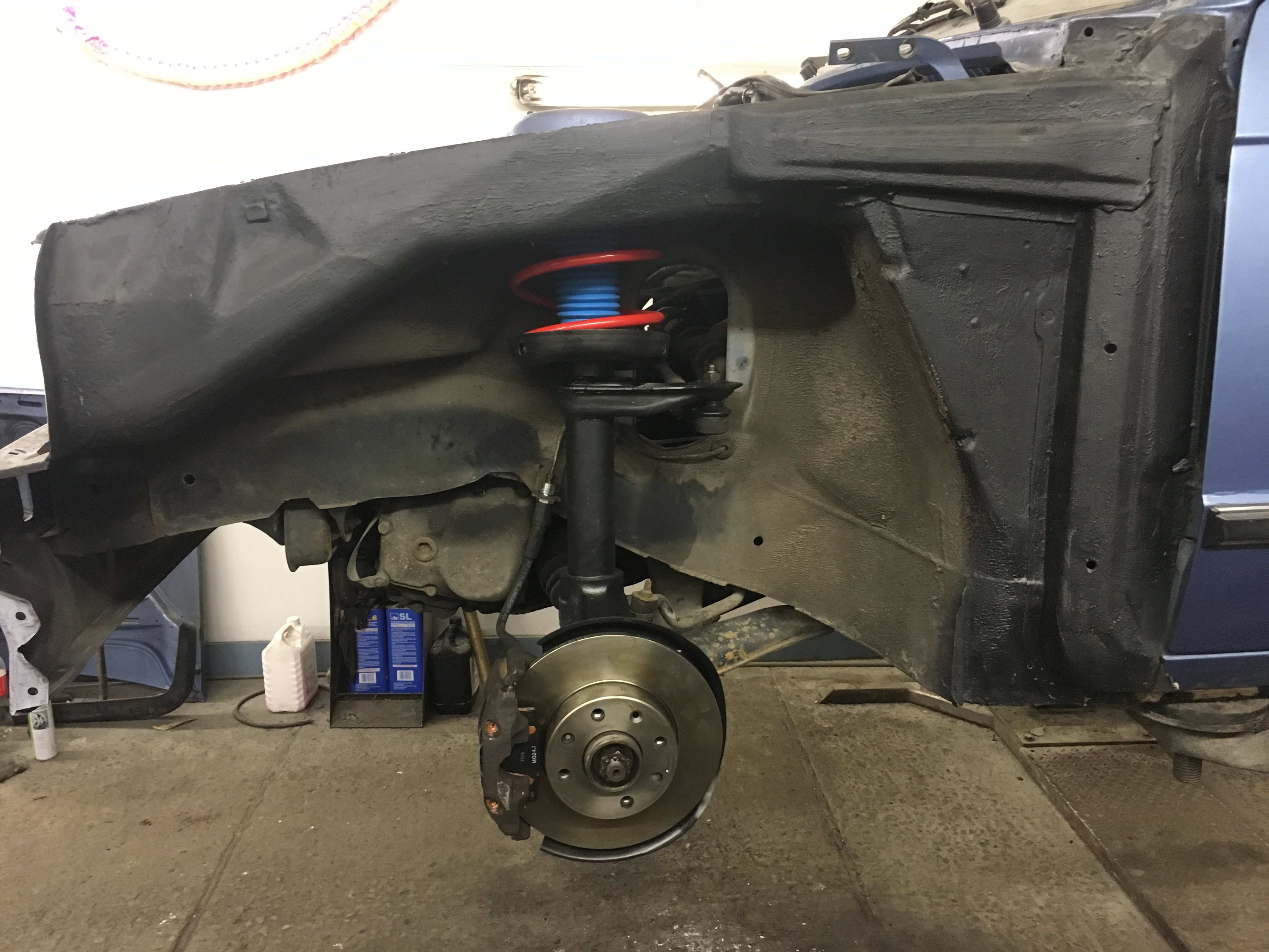

#42 Ok werde mich nachher mal umschauen. Bevor ich die Federbeine presse baue ich lieber die Kadett E Federbeine ein. Bei KAW gibts auf der Seite sowieso keine konischen Federn (60er oder 80er) für vorne und da bräuchte ich sowieso die Zylindrischen, daher müsste ich sowieso auf das andere Federbein umbauen.

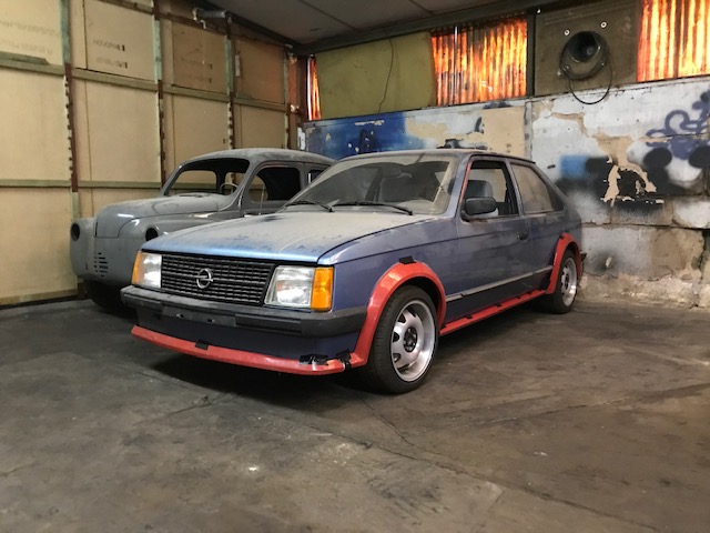

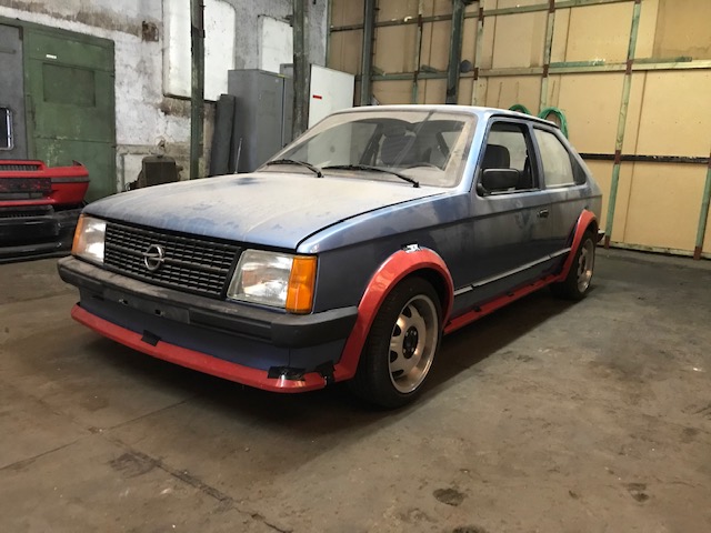

Federn hatte ich in Zwischenzeit gebrauchte 60er Federn geholt, jedoch noch nicht verbaut. Geliebäugelt hatte ich schon immer mit der GTE Verbreiterung und nun habe ich endlich eine nach ewigem hin und her erwerben können.
Jetzt zu meiner Frage: Gibt es eine ABE oder ein Gutachten, das ich benötige um die Verbreiterung eintragen zu können?
Die Verbreiterung wird, falls ich sie verbaue geklebt, ich werde keine Löcher in die mittlerweile gute Karosserie bohren.
Gruß Flo
#44 Hallo Flo,
eine ABE für die Verbreiterungen an SR und GTE gab es nicht. Die geänderten Abmessungen gegenüber den Standardmodellen sind aber definitiv im Fahrzeugbrief vermerkt.
Es gibt noch ein technisches Informationsblatt seitens Opel, in dem alle Herstellerangaben zu diesen Anbauteilen aufgeführt sind.

Leider musste ich wieder einen neuen Satz Federn bestellen, da der gebrauchte Satz leider nicht beim D passt und ich nun einen Satz 60er von KAW bestellt habe. Ich hoffe der Tüv nimmt das ab.Abgasanlagen oder Endschalldämpfer bietet glaube ich im Moment niemand in einer etwas sportlicheren Version an.
