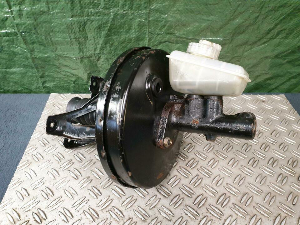

#37 Habe mir nun einen 16V BKV und den 22er HBZ besorgt.
Diesen werde ich vor dem Einbau noch entrosten und etwas aufhübschen.
Hoffe, dass ich alles sauber entfettet bekomme, damit der Lack dann auch hält.

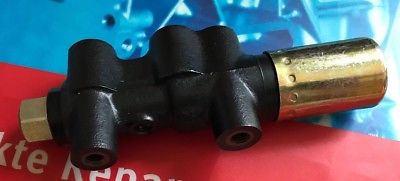

Zudem bin ich schonmal an 3/20er Bremsdruckminderer gekommen.
Ist es normal, dass diese unterschiedlich groß sind?
Die Gewindeanschlüsse sind auch am HBZ unterschiedlich groß, das passt soweit.Aber mir geht es um den Korpus an sich, sind diese normalerweise gleich groß?
Nicht, dass die hinteren Räder doch noch unterschiedlich angesteuert werden...NACHTRAG:
Das mit dem Größenunterschied passt so;
Sie stammen aus einem 16V mit ABS und sind so geformt, damit sie dort genau in die Halterungen passen.

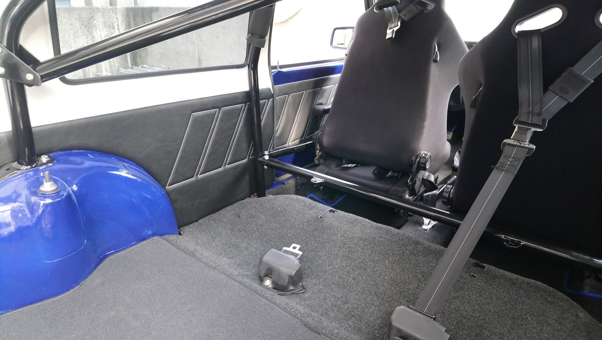

Über den Sommer gings im Innenraum weiter.

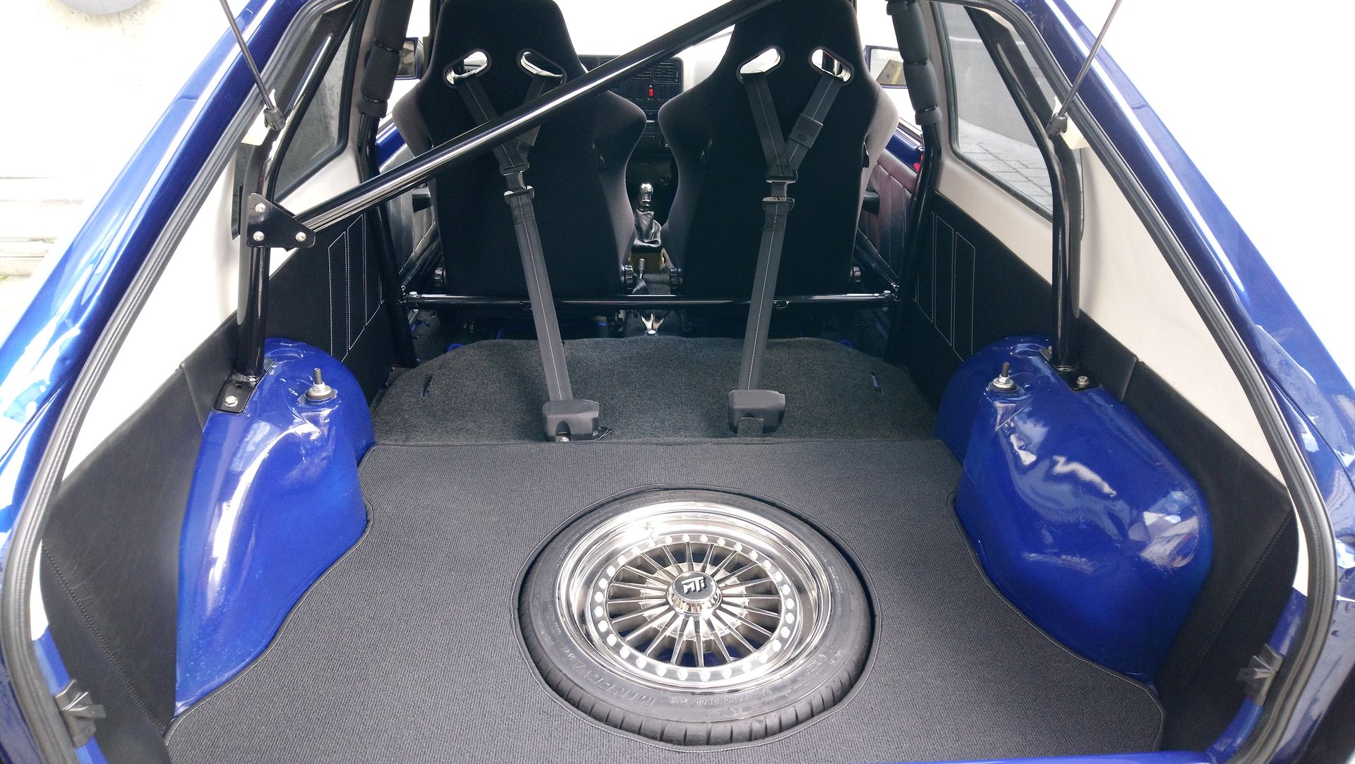

Aus den Schablonen aus Pappe wurden Trägerplatten aus Kunststoff, welche passend zu den vorderen Türtafeln, welche schon existierten, bezogen wurden. Auch das hellgrau abgenähte Muster wurde weitergeführt. Passt ganz gut

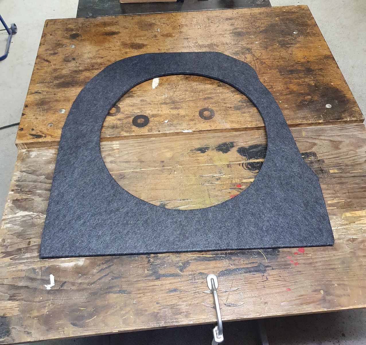

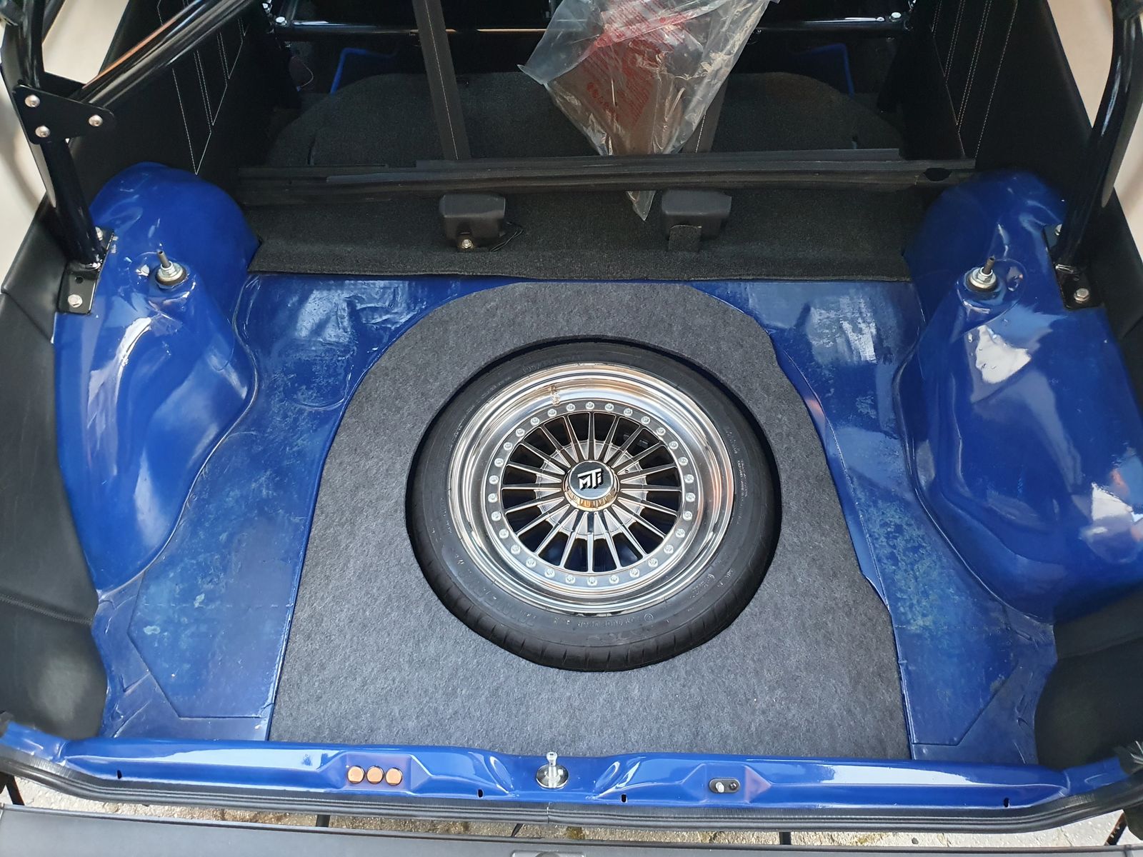

Da kein Deckel o.ä. über der Reserveradmulde vorhanden war, hing der angefertigte Teppich um das Reserverad herum unschön nach unten. Deshalb habe ich noch eine andere Kunststoffplatte passend zur Mulde ausgesägt und mit Filz bezogen. Sie dient nun als Trägerplatte unter dem Teppich.
Im Heckabteil werden nun nur noch Kleinigkeiten verändert, bspw. habe ich noch eine Domstrebe hier liegen, welche evtl. noch verbaut wird, mal schauen. Sonst bin ich ganz zufrieden
Auf dem Bild hebt sich der Teppich optisch leider stärker vom originalen Fahrzeugteppich ab, als es wirklich der Fall ist.

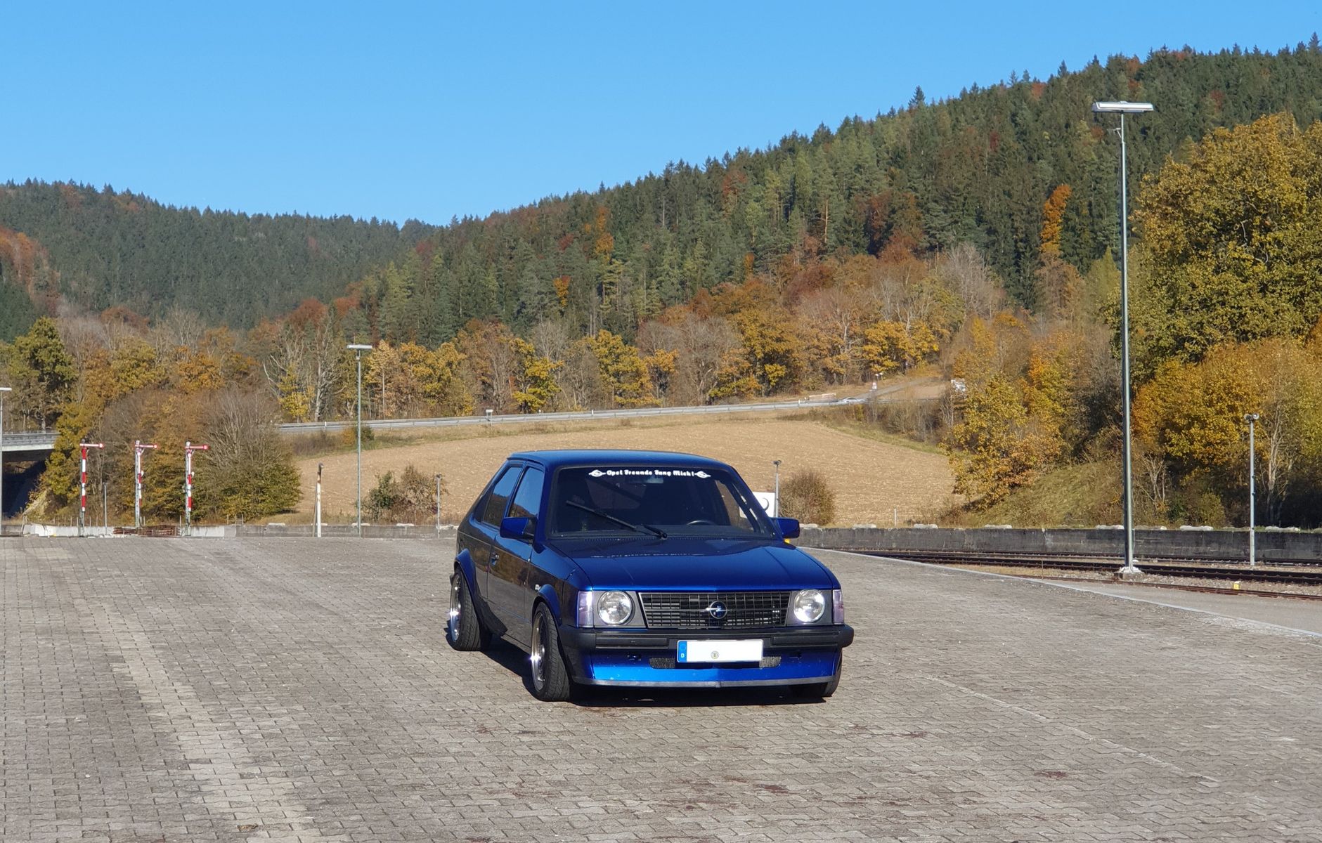

#39 Nach einem kurzweiligen Saisonstart durfte der D nochmal etwas ruhen, bis die letzten Saharastaub- und Salzreste wirklich von der Straßen gewaschen waren.
Ungeachtet von den eigentlich anstehenden/geplanten Arbeiten bin ich einem Radsatz aus Schiltach verfallen, den ich schon lange, lange gesucht hatte. Nachdem alle Teile für den Aufbau in den originalen Maßen vorhanden waren, ging der Zusammenbau los.
Ärgerlich, dass man die Reifenauswahl für 195/40 R16 mittlerweile an zwei Händen abzählen kann.
Wollte eigentlich die Toyo TR1 fahren, die gibts aber nicht mehr...
Deshalb sind nun Hankook S1evo drauf, welche sich jedoch super fahren lassen.
Der Fahrkomfort ist gestiegen und optisch sitzt der 16" Radsatz so, wie ich es immer wollte.
Lediglich die Fahrwerkshöhe vorne wird noch etwas korrigiert, aber nur minimal.
Saison '22 kann kommen
