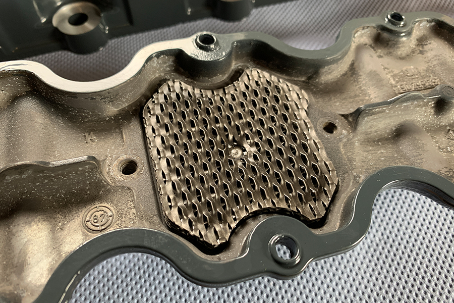

#14 genau dieses Gitternetzblech meinte ich
