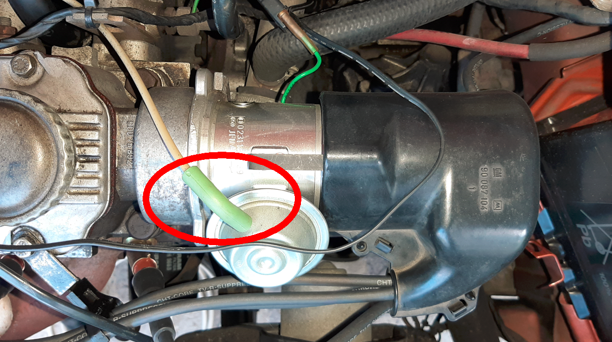

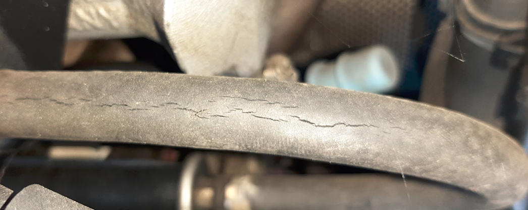

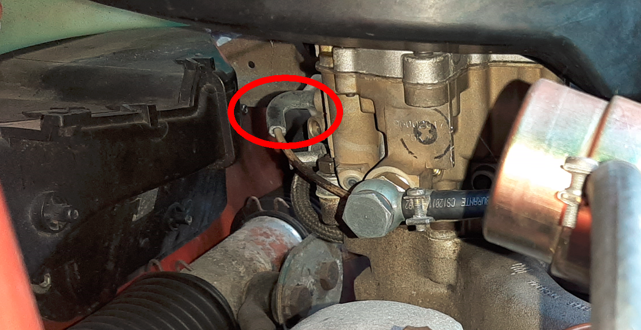

#6 Mein Kadett B 1,2 Automatik hatte auch die gleichen Probleme bei kaltem Motor meiner hatte erst originale 58000 km beim Kauf. Alles mögliche bei Einstellungen hatte nichts gebracht, bis mir ein alter Meister sagte, dass die kurzen Gummi-unterdruckschläuche am Vergaser ausgehärtet und rissig sind. Nach Austausch lief alles wieder wesentlich besser. Es ist also ganz wichtig, die vermeintlich guten Gummi-verbindungsschläuche durch frische zu ersetzen
#7 Wie Ingo Blomesath schon sagte, Unterdruckschläuche.
Bei meinem Golf II Automatik hatte ich das gleiche Problem und am Ende waren auch zwei Unterdruckschläuche defekt am Vergaser (2EE), die ein Abwürgen beim Einlegen einer Fahrstufe bewirkten.
#8 Mein Kadett B 1,2 Automatik hatte auch die gleichen Probleme bei kaltem Motor meiner hatte erst originale 58000 km beim Kauf. Alles mögliche bei Einstellungen hatte nichts gebracht, bis mir ein alter Meister sagte, dass die kurzen Gummiunterdruckschläuche am Vergaser ausgehärtet und rissig sind. Nach Austausch lief alles wieder wesentlich besser. Es ist also ganz wichtig, die vermeintlich guten Gummiverbindungsschläuche durch frische zu ersetzen

Dass ist doch selbstverständlich, bevor man Einstellungen am Vergaser vornimmt, hat man das mechanische wie auch das unterdruckgesteuerte Vergaserumfeld auf Funktionalität und Schäden zu überprüfen. Alte verschlissene/ undichte Unterdruckschläuche sind vor jedem Eingriff in die Vergasersteuerung zu tauschen, das hat man als Mechaniker bereits in der Lehre gelernt.
Genau wie es auch bei porösen und rissigen Kraftstoffschläuchen üblich ist. Das Gummimaterial der Schläuche war und ist für das "biblische" Alter unserer mobilen Schätze nicht ausgelegt; die kannst Du üblicherweise alle 15 bis 20 Jahre austauschen. Genau wie eingelaufenen Drosselklappenteile nach 75 bis 100 tkm Laufleistung, denn auch darüber ziehen die Vergasermotoren Falschluft und sind bei Motorstillstand inkontinent.
