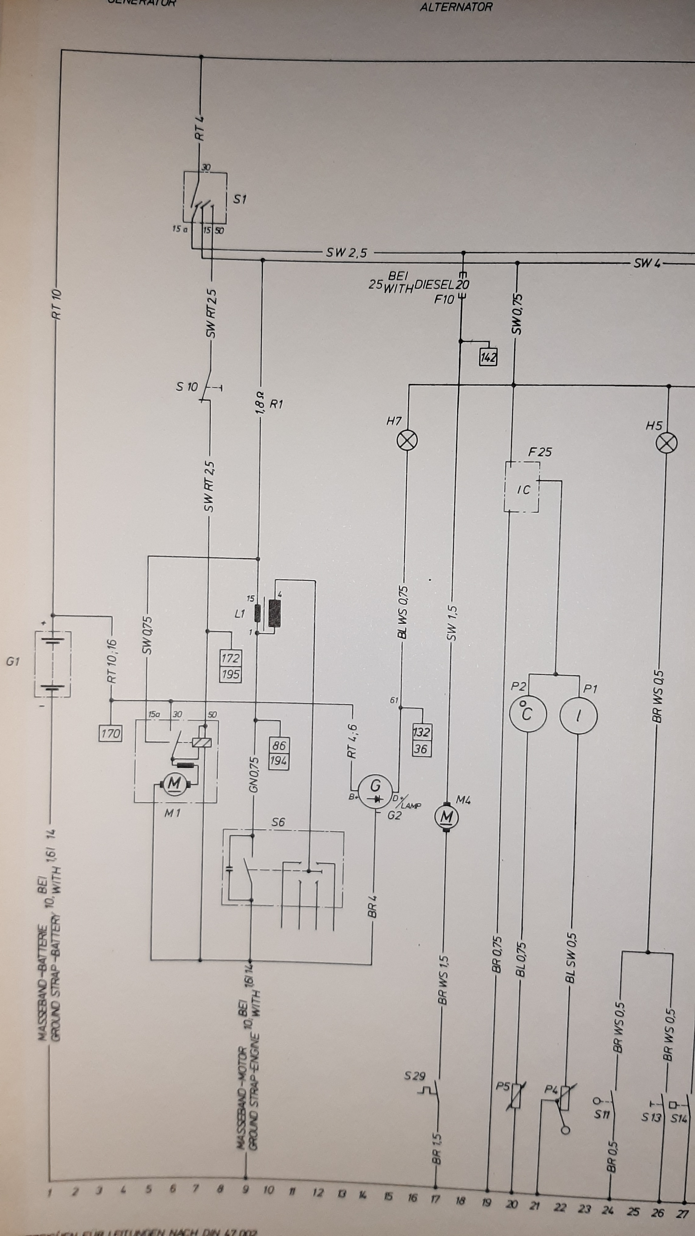

Das Widerstandskabel hat bei geöffnetem Kontakt knapp zwölf V an der Zündspule und bei geschlossenem nur knapp 5 V.Dafür ist es ja ein Widerstandskabel und somit in Ordnung! Man könnte natürlich auch ein normales Kabel einbauen, dann gehört aber ein separater Vorwiderstand in Reihe montiert bzw. man nimmt eine Zündspule dazu, die ohne Vorwiderstand betrieben werden kann. So schwer ist das doch nicht zu verstehen.
#37 Dafür ist es ja ein Widerstandskabel und somit in Ordnung! Man könnte natürlich auch ein normales Kabel einbauen, dann gehört aber ein separater Vorwiderstand in Reihe montiert bzw. man nimmt eine Zündspule dazu, die ohne Vorwiderstand betrieben werden kann. So schwer ist das doch nicht zu verstehen.
Reichen die 5Volt aus!
JA, für jemanden mit wenig Ahnung ist es schwer zu Verstehen!!!
Hinzu kommt noch das jeder eine andere Auffassung, demnach auch eine andere Ansicht hat.Das Grundprinzip habe ich mittlerweile verstanden, meine Frage ist, ob 5 Volt ausreichen obwohl es 9 sein sollen!

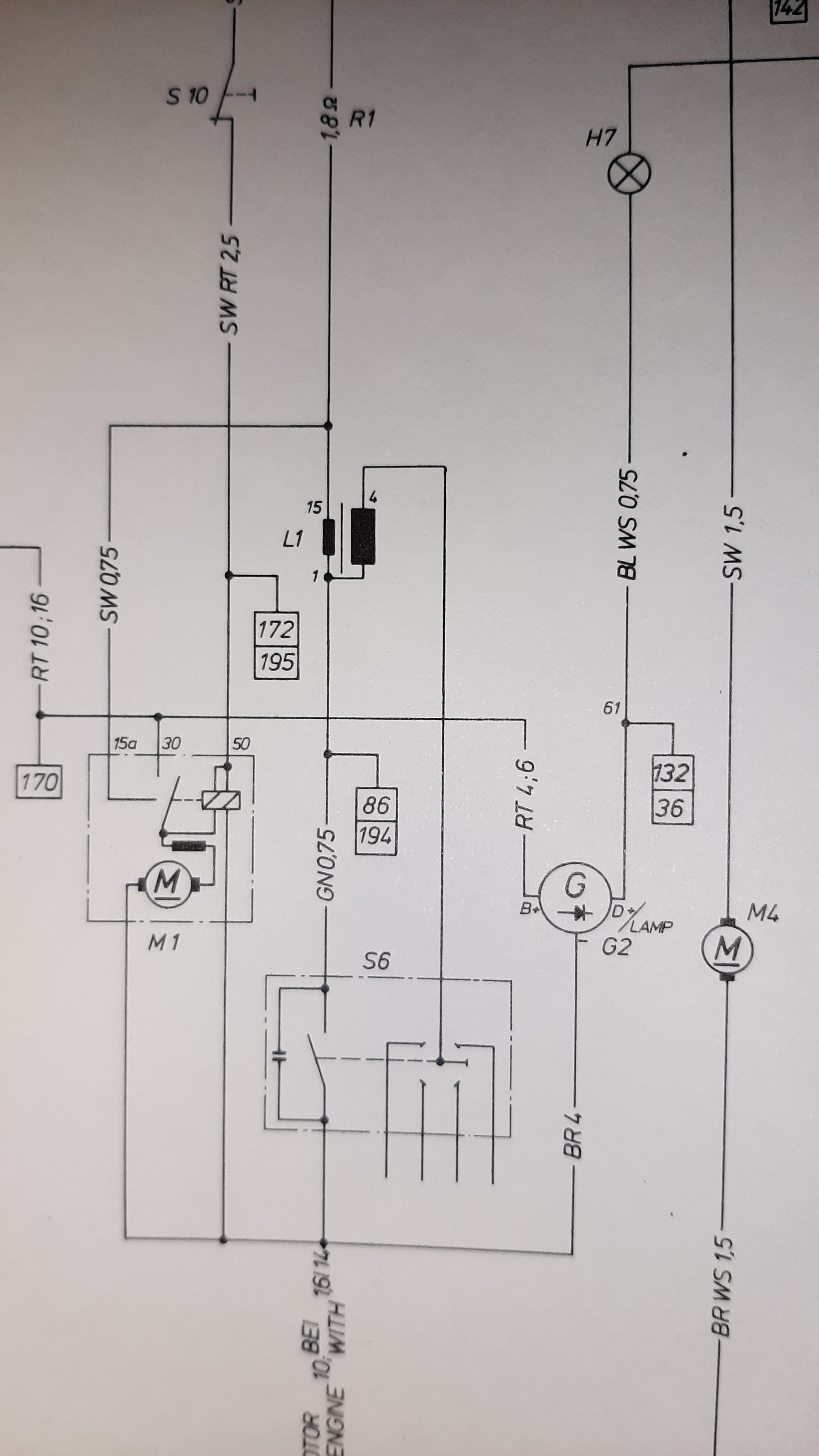

#38 ... Dieses Kabel ist dafür da, um in der Zeit der Anlasserbetätigung das Widerstandskabel zur Zündspule zu umgehen. Also ohne Widerstand und zusätzlichen Spannungsabfall die Zündspule direkt zu versorgen. Jetzt, durch das Weglassen, ist die Zündung beim Starten schwächer als vorgesehen.
Im Stromlaufplan kann man die Umgehung des Widerstandskabel zwischen Zündanlassschalter und Zündspule durch das widerstandslose Kabel vom Anlasser Klemme 15a an Klemme 15 der Zündspule sehen.
#39 Reichen die 5Volt aus!
rein rechnerisch müssten nach 12 V Eingang und dem 1,8 Ohm Widerstandskabel an der Klemme 15 der Zündspule mindestens 6,7 V anliegen. Könnte also ein bissel wenig sein was da an der Zündspule ankommt.
