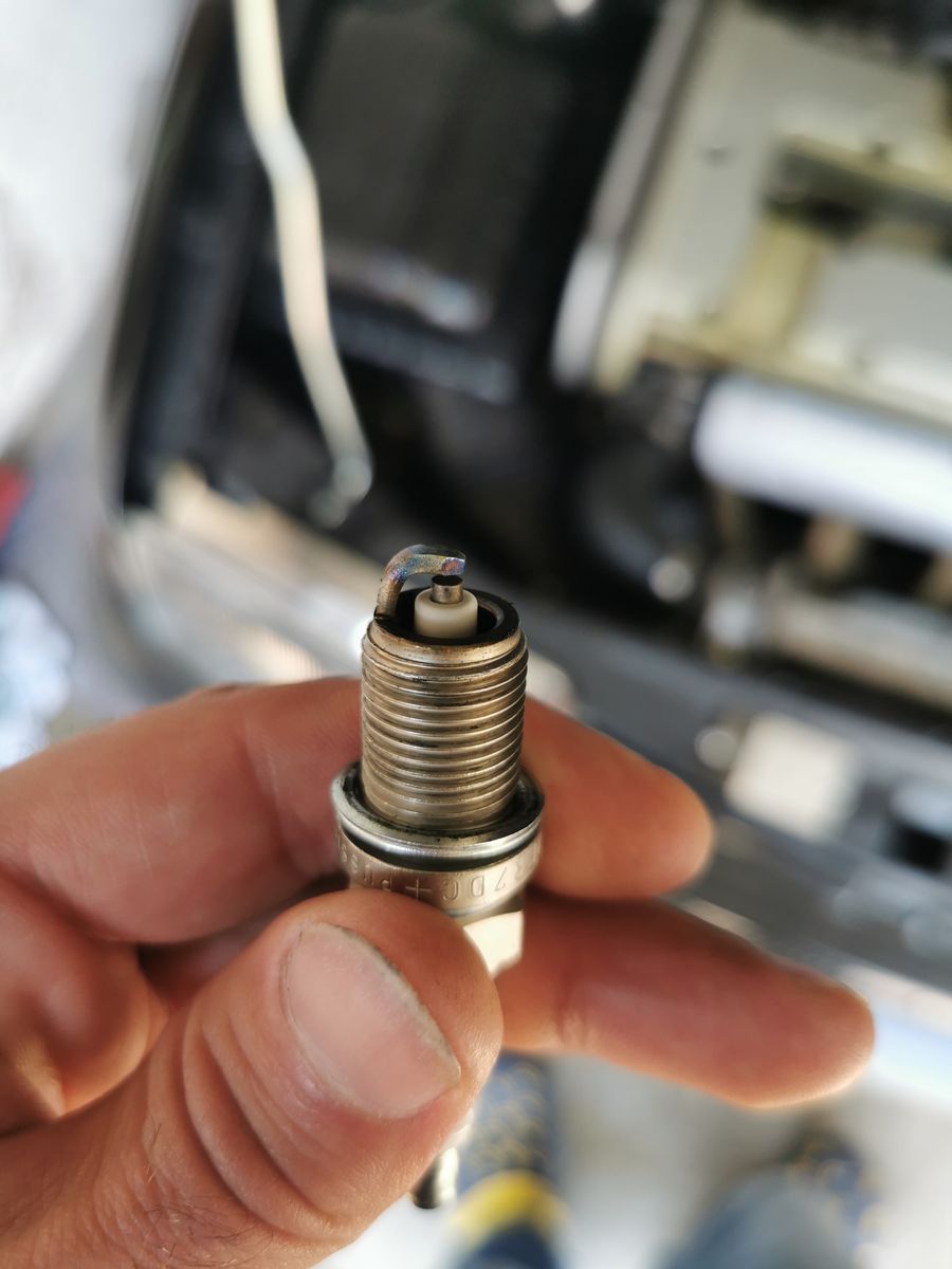

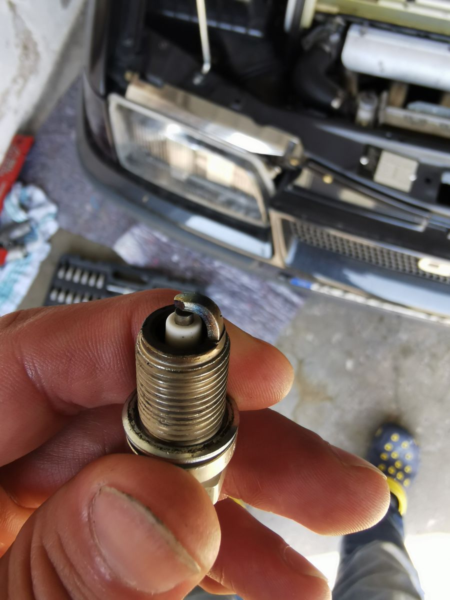

    Hab gerade das nächste Problem festgestellt.
    Bin gestern nach dem Wechsel der Zündkerzen ca 5 km gefahren. Da viel mir auch die erhöhte Drehzahl auf.
    Hab gerade den Leerlaufregler nochmal getauscht, wegen den erhöhten Leerlauf und mir das Zündkerzenbild angeschaut.
    Die sind Blau angelaufen.
    Kann das eine Folge von der erhöhten Leerlauf sein?
    Verbaut sind aktuell Bosch FR7DC+.
    Zuvor waren NGK BKR6EK drin.
    Da war das gems ich etwas zu fett.
  • #59
    Wenn die Zündkerzen blau anlaufen, dann ist das ein Zeichen dafür dass die Kerzen zu heiß werden. Dies kann an einer zu hohen Verbrennungstemperatur infolge von Sauerstoffüberschuss im Benzin-Luftgemisch liegen, an einem falsch eingestelltem Zündzeitpunkt oder einer aus anderen Gründen bedingten allgemeinen Motorüberhitzung.
  • #60
    Danke für den Hinweis.
    Soweit bin ich auch schon.
    Die Frage ist nur ob das durch den Austausch des Leerlaufreglers (erhöhter leerlauf 1200) kommen kann.
    Vorher war das Gemisch etwas zu fett und es wurde nix anderes gemacht.
