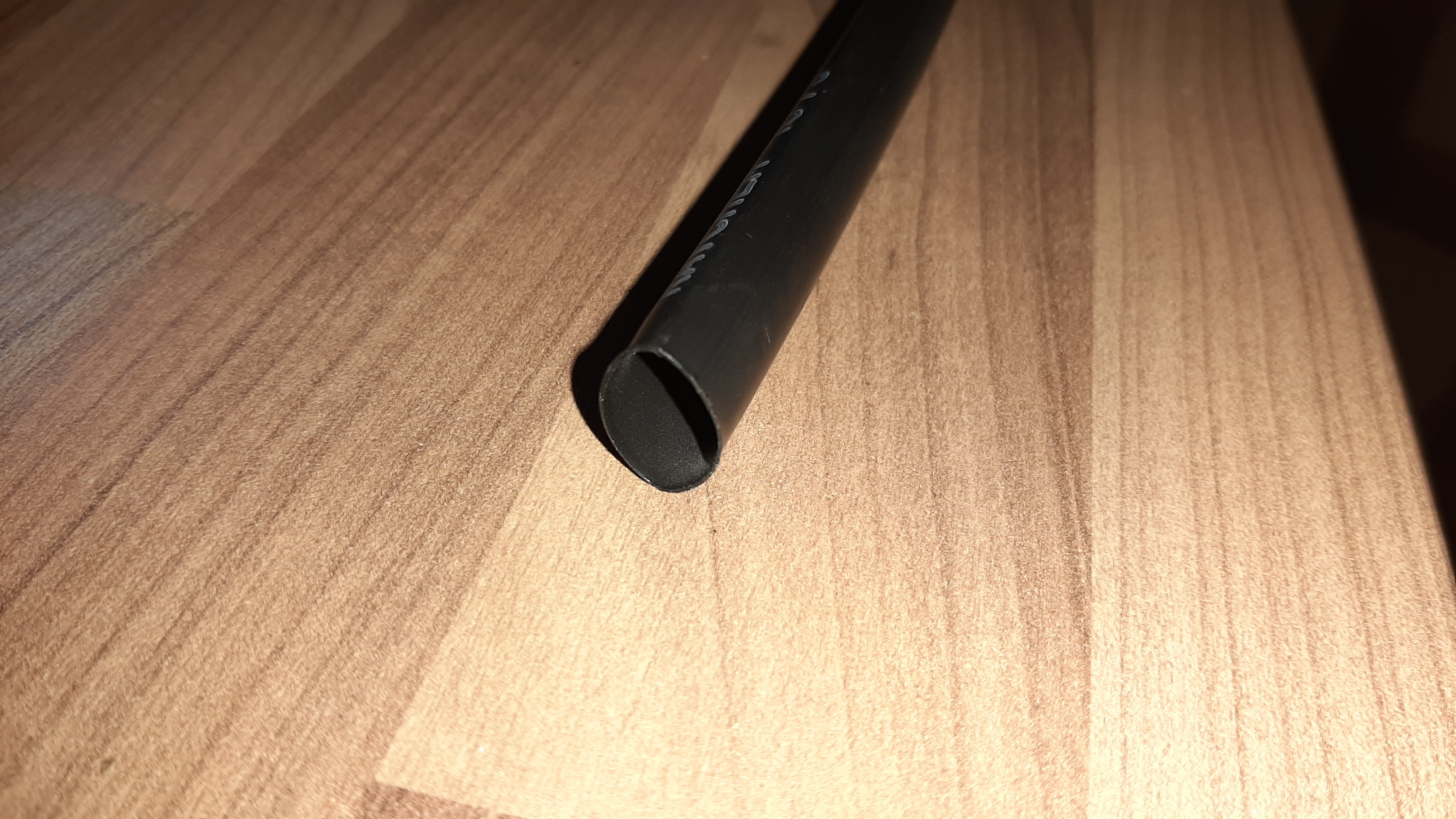

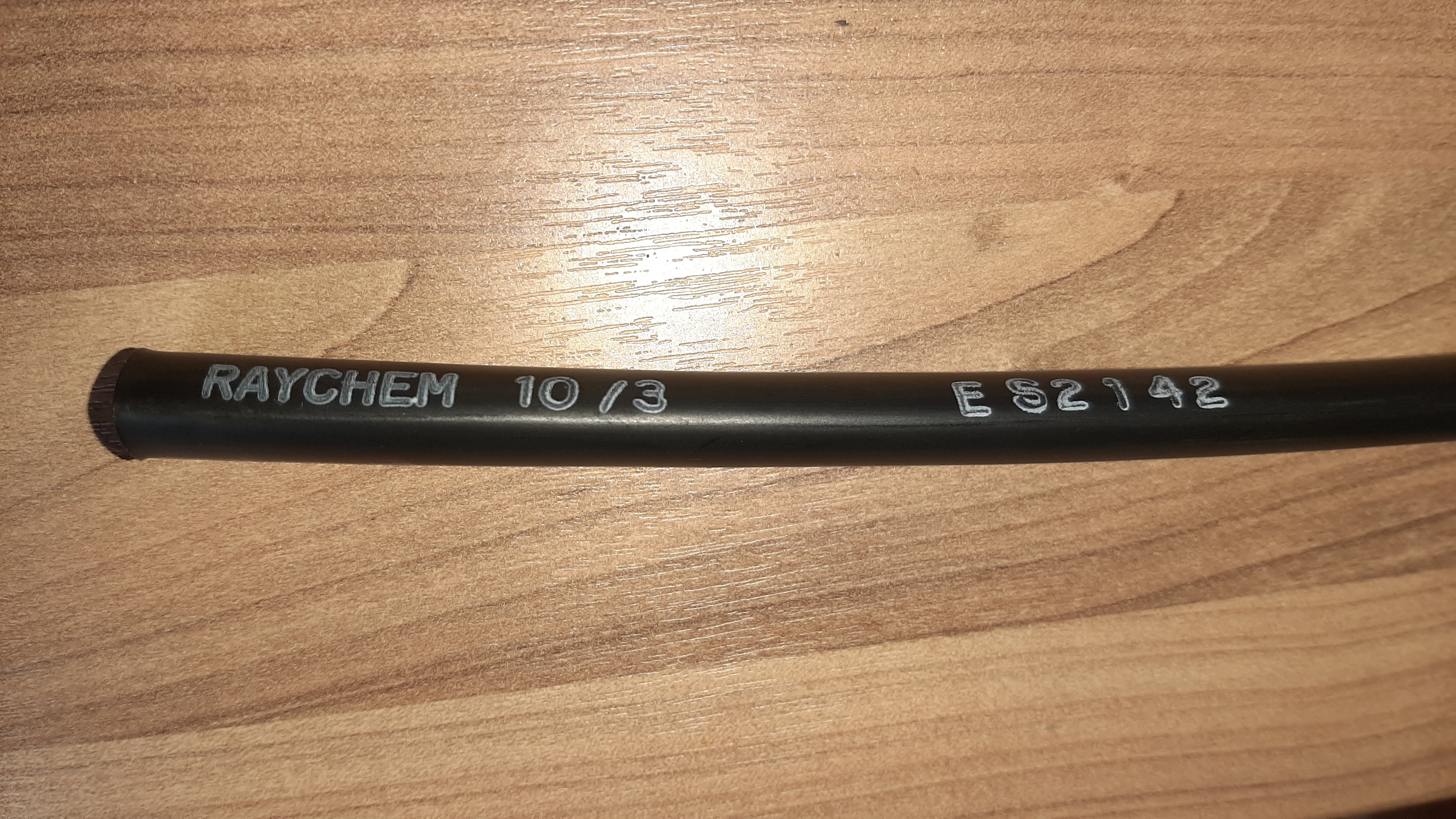

    Verriegelungsbolzen ausbauen, einen dünnen Schrumpfgummischlauch drüber ziehen, mit dem Heißluftfön aufschrumpfen und Bolzen wieder einbauen.
    Wirkt Wunder und hab ich immer im Haus :thumbup:
    Hab Dir mal die Bezeichnung abfotografiert.
