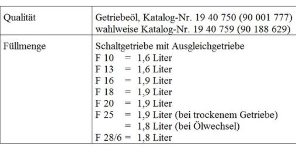

Ich verstehe da etwas nicht... An meinem Cabrio mit dem F13 Getriebe (C16NZ) sind laut Reparaturbüchern 2,1 Liter Getriebeöl im Getriebe.
Nun habe ich den Deckel unter dem Getriebe demontiert und da kommen bei weitem keine zwei Liter Öl raus. Beim Neubefüllen sind ca. 1,6 Liter hinein gegangen bis es an der seitlichen Schraube mit dem Magneten hinaus läuft.
Wo liegt nun der Fehler und kann ich somit überhaupt das komplette Getriebeöl wechseln?
