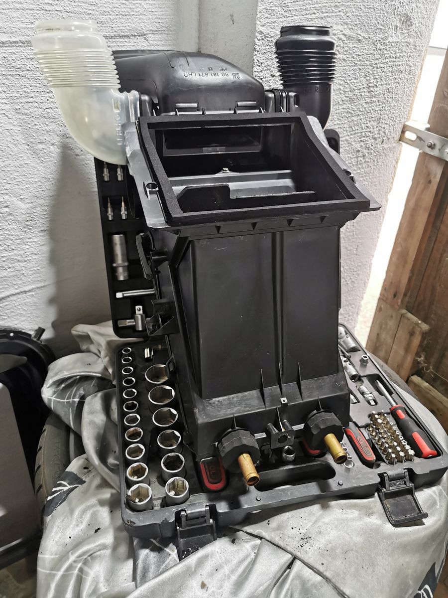

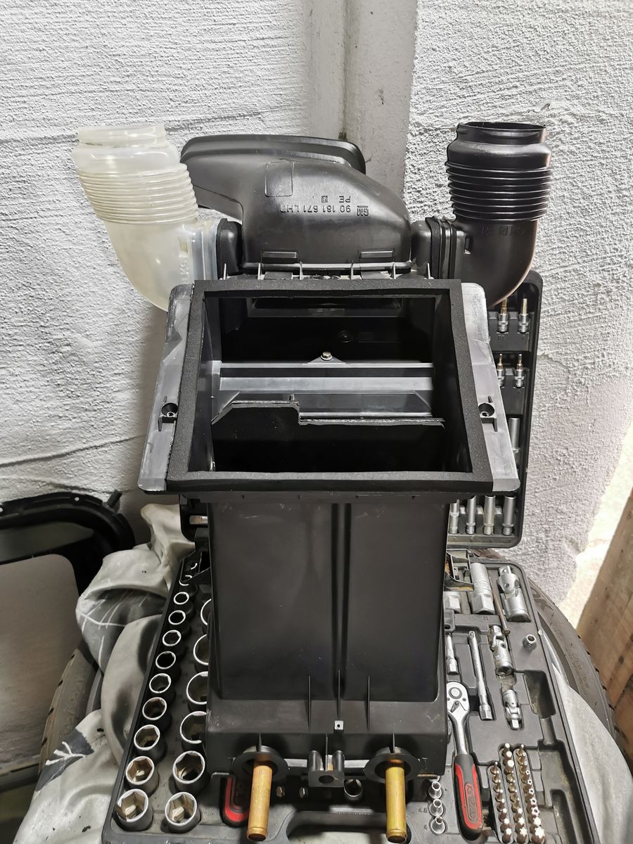

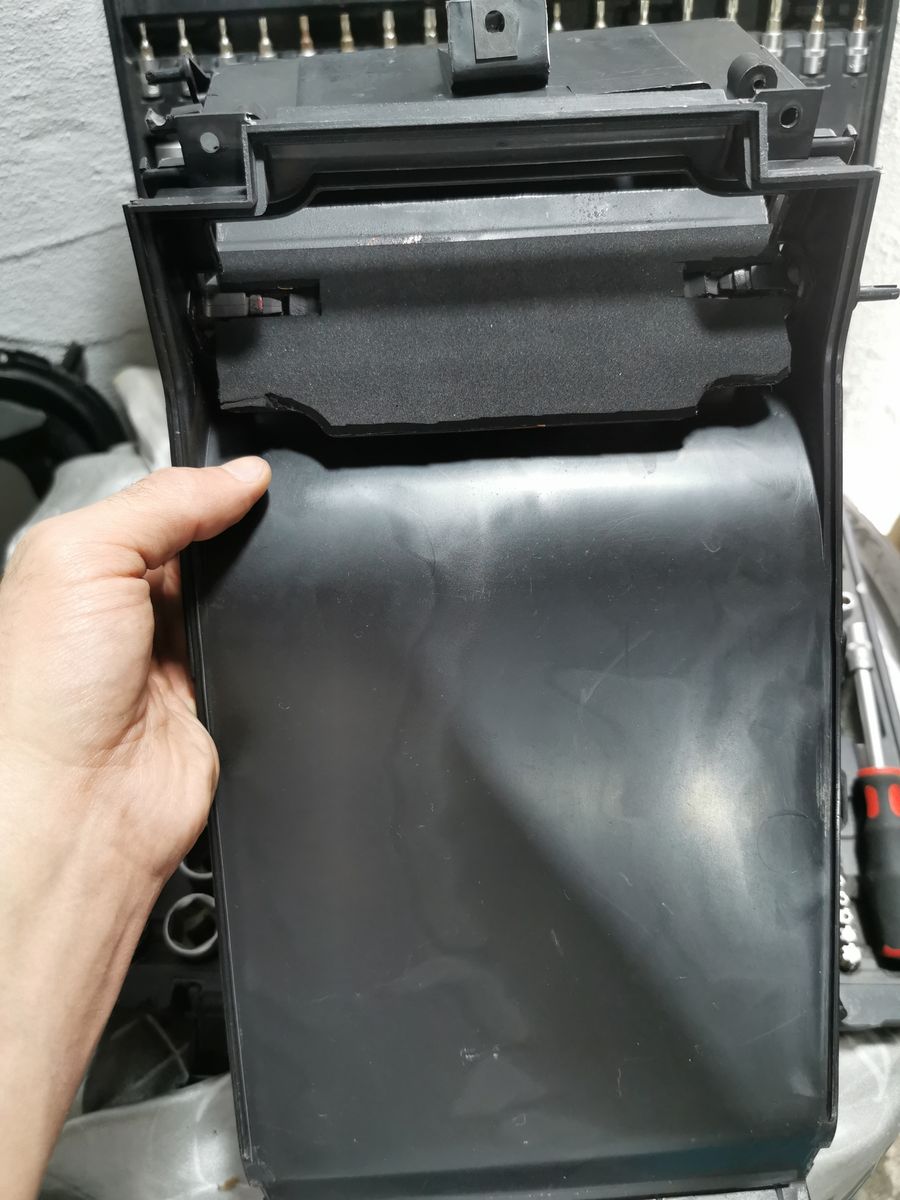

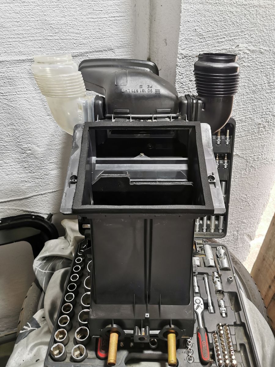

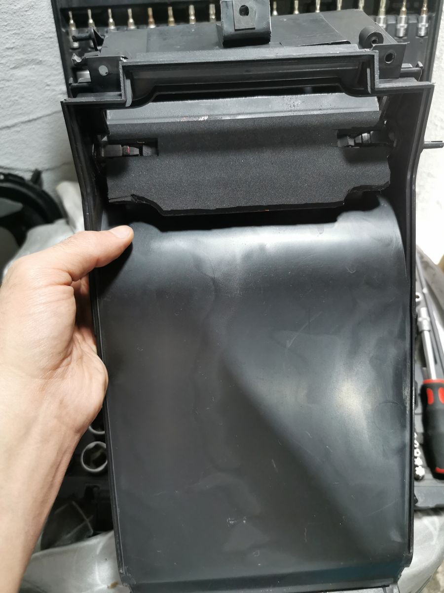

    Kleiner Tipp zum abdichten vom Heizkasten und Stauklappen.
    Ich habe mir Moosgummi in verschiedenen Stärken und Moosgummiband gekauft.
    Sämtliche Dichtungen hab ich dann zugeschnitten. An den runden Ausgängen hab ich das Moosgummiband rum gemacht.
    Ich bin aktuell noch beim Zusammenbau, daher selbst keine Erfahrung.
    Aber ich hatte diesen Tipp von Kumpel abgeschaut, der hat das bei seinen 90er Quattro gemacht.
    Das hält bei ihn schon ein paar Jahre.

    @Meenzer
    Bau doch lieber gleich eine zusätzliche Wartungsklappe in der Klimakasten ein, durch welche eine unkomplizierte Reinigung im eingebauten Zustand von unterhalb des Armaturenträgers möglich ist ;)
