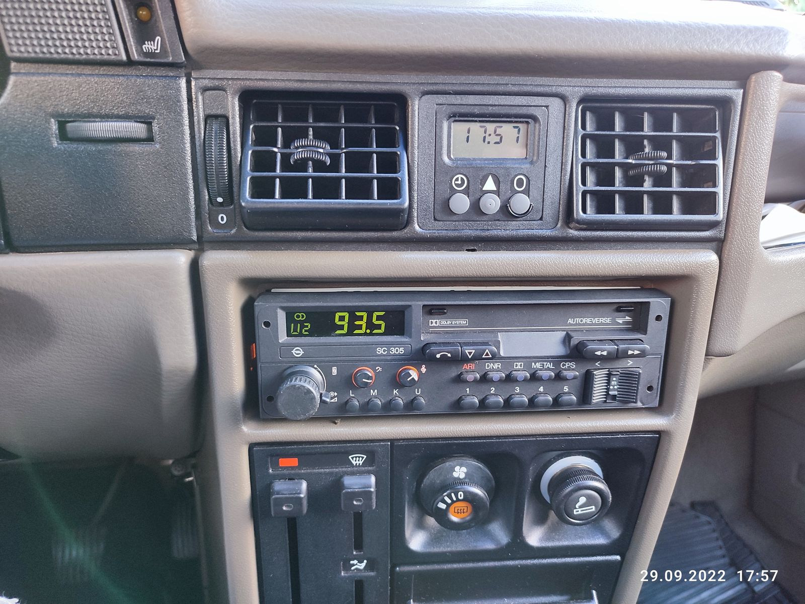

    Nun gibt es am Kadett auch eine gravierende Änderung, was die Alltagstauglichkeit hinsichtlich der Musik Wiedergabe und legal telefonieren angeht.
    Ausgänglich war ein Gespräch mit einem arbeitskollegen, der das neue Blaupunkt Bremen SQR 46 DAB in seinen Golf Pflanzen wollte. Die Rezensionen sagten mir diesem Gerät allerdings nicht zu und schnell fand ich heraus, dass das Opel SC305 baugleich mit dem Blaupunkt Bremen SQR 45 ist.
    So kam es dann, dass ich ein SC305 günstig bekommen konnte, ohne Unsummen für den China-Böller vernichten zu müssen.
    Fast zeitgleich berichtete mein Arbeitskollege stolz, sich für ca. Das 8-Fache von Geld das DAB Radio zugelegt hat, dieses haben bereit s ausgiebig im Golf getestet und festgestellt: Menü umständlich, Verarbeitung dem Preis nicht angepasst, und die Klangqualität ist auch nicht das, was man sich von DAB+ erwartet wenn man es nicht kennt.
    Morgen wird dann Mal das Original im Kadett getestet, bislang noch ohne Subwoofer, da ich dazu die Verkabelung ändern muss. Der erste Eindruck jedoch begeistert mich, klanglich besser als das bisherige Alpine CDE 193 BT, welches dem eigentlich weit voraus sein sollte.
    Ich bin gespannt wie es sich in näherer Zukunft bewährt!
    Geplant ist noch den Blaupunkt BEA80 Equalizer Amplifier einzubauen, bloß ist beim testen leider der Kanal vorne links gestorben und es muss jemand gefunden werden, der sowas noch repariert.

    Und ich bin stolz auf meine originale Radioblende für 15,00€, da die Musik bei meinem von vorne kommt ;) .
    Aber, Gabriel, macht was her, kann mich nicht erinnern in meiner Zeit bei Opel, das ein Kunde so ein Gerät je bestellt hätte für einen Kadett.
    Wobei ich noch nicht mal sagen kann, ob das überhaupt möglich war :/ .
  • #1.113
    Ab und an ist Musik von vorne auch nicht verkehrt, wenn ich früh morgens aber Mal das Auto zur Arbeit nehme wird das Radio doch dankend aufgedreht ^^
    Laut Ascona Info hat das Radio 1988 einen Listenpreis von über 1250DM gehabt.
    Meinem 87er Prospekt nach gab es zumindest das SC304 im Kadett in Verbindung mit dem BEA80
    Und auf der Kadett Info Seite ist das SC305 für den Kadett auch aufgeführt.
    Einziger Nachteil davon: das Radio hängt an Dauerplus und kann nicht über die Zündung zugeschaltet werden. Also immer dran denken die Dudelkiste auszuschalten ;)
