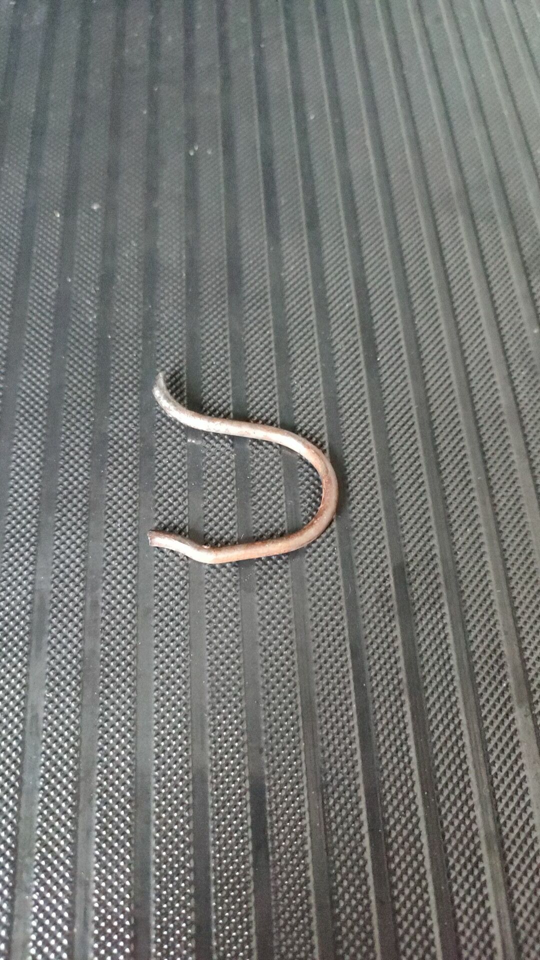

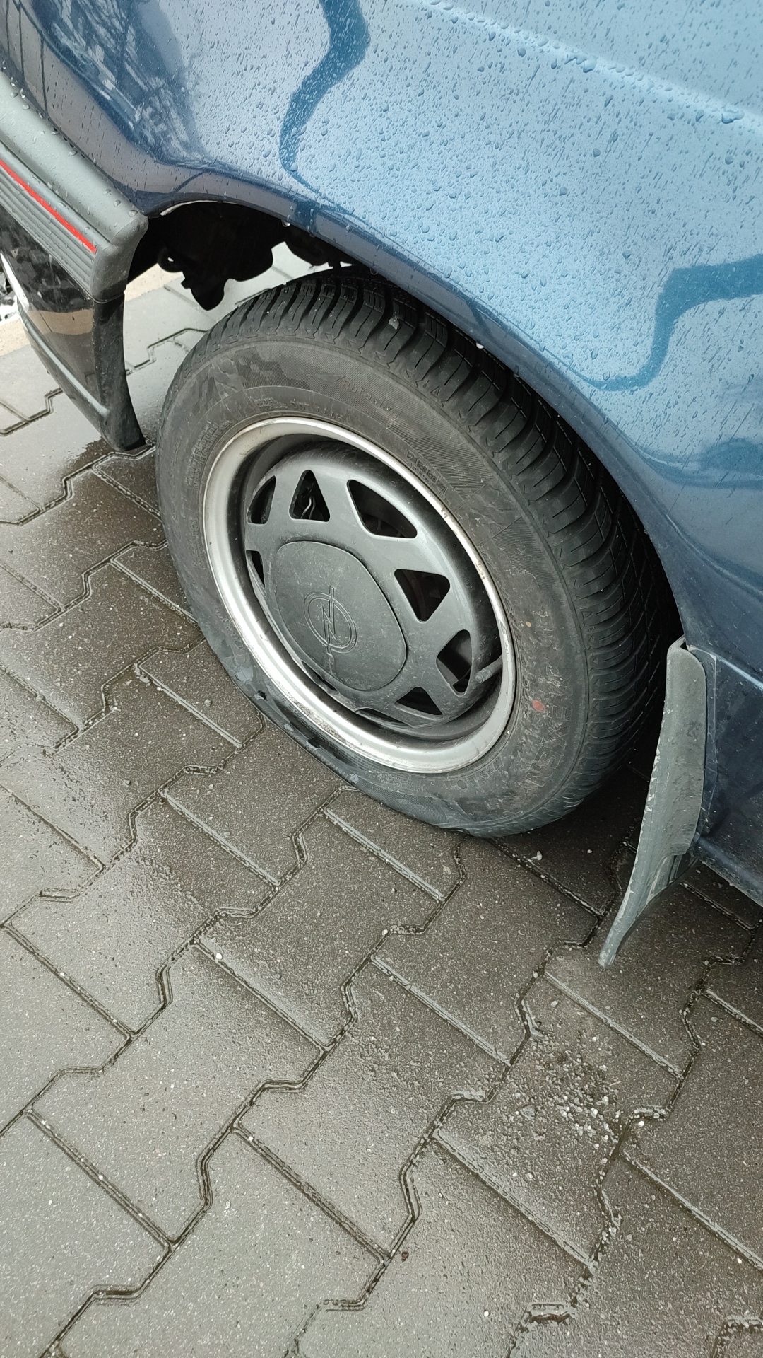

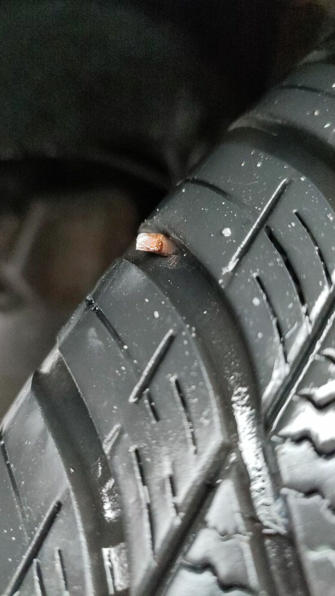

    Auch hier Mal wieder was neues.
    Motortechnisch ist alles supi, das Thema ist erledigt.

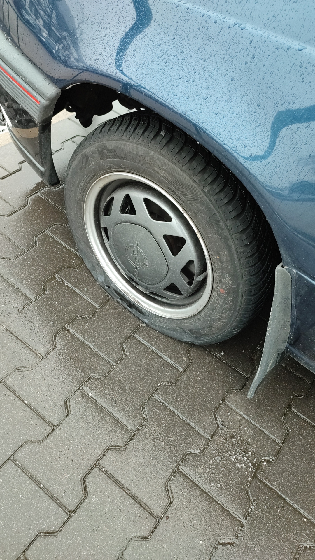

    Aber heute überreaschte mich ein Plattfuß als ich nach der Arbeit nach Hause fahren wollte.
    Da ich die große Bremse drauf habe, passte das Ersatzrad natürlich nicht mehr.
    Nun aber detaillierter zum Schaden.
    Und zwar vermute ich, dass einer der in der Nachbarschaft wohnenden Leute mir etwas böses wollte.
    Da ich diese Woche unfreiwillig jeden Tag mit dem Kadett zur Firma gefahren bin, stand er auf meinem angemieteten Parkplatz und nicht wie üblich in der Garage.

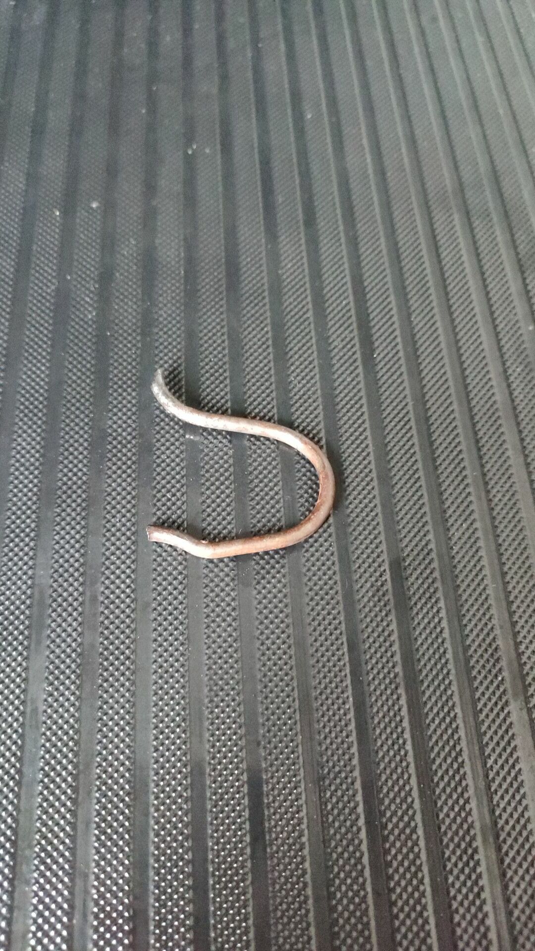

    Es sieht mir jedenfalls so aus, als hätte jemand über Nacht ein angespitztes Stück Draht an die Innenseite des Reifenprofils gestellt, welches sich dann heute morgen beim losfahren in den Reifen gebohrt hat. Auf der Fahrt zur Firma spürte ich zwei etwas heftige Schläge in der Lenkung (daher meiner Ansicht nach auch die ungewöhnliche Form des Fremdköpers), als wäre eines der Gelenke ausgeschlagen.
    An der Firma angekommen war aber nichts lose, ausgeschlagen oder ähnliches sofern ich das zu dem Zeitpunkt beurteilen könnte.
    9h später war der reifen jedenfalls Platt wie eine Flunder.
    In der Garage angekommen hatte ich gut zu tun den Draht aus dem Reifen zu entfernen.
    Glücklicherweise ist das Cabrio meines Vater nur unweit entfernt eingewintert, da habe ich mir das Ersatzrad ausborgen dürfen.

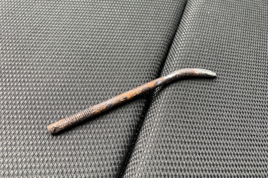

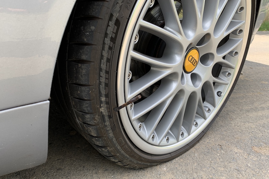

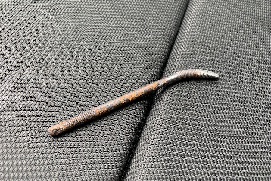

  • #1.217

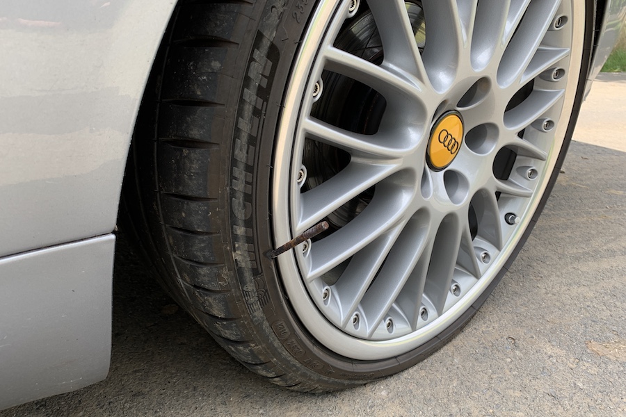

    Da muss dir keiner was an den Reifen gestellt haben.
    Ich hab mir letztes Jahr einen Simson-Motorstehbolzen eingefahren und der lag einfach so auf der Straße rum. Wohl mit dem Vorderrad drübergefahren, hat sich aufgestellt und dann schön in die Lauffläche gebohrt und am Felgenbett wieder rausgekommen.
    Ist ca. 500m vor meiner Hofeinfahrt passiert. Ärgerlich.
  • #1.218
    Ich nehme an der Bolzen war dann in deinem Hinterrad?
    Da hätte ich es der Logik nach auch nachvollziehen können, aber vorn finde ich äußerst ungewöhnlich.
    Hinten hab ich mir Mal ein Blech unter einen Profilblock geschoben und vorne zwei Schrauben im Reifen stecken gehabt, aber sowas hab ich vorher auch noch nie gesehen
    Mein Fuhrpark:
    4-Rädrig:'90er Kadett E 1.4i Life 5-Türer EZ mit DDR-Stempel
    2-Rädrig: '04er Yamaha FZS 1000 Fazer '82er Simson S51 B2-4
  • #1.220
    Das habe ich auch mal erlebt und deutet eher auf verlorene Ladung hin. Also irgendwas vom Truck Truck gefallen und du hast es überfahren. Je nach Versicherung den Schaden auch polizeilich zur Anzeige bringen, kann den Schaden mindern helfen.
