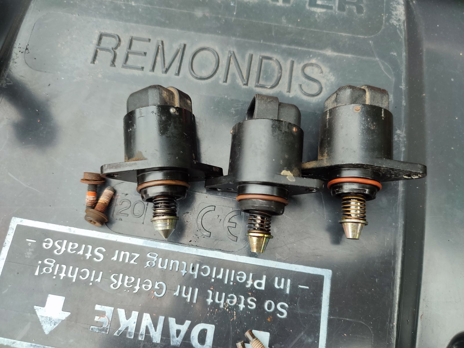

    Hab schon seit ein paar Tagen einen unruhigen Leerlauf (als hätte er zündaussetzer) und manchmal das Gefühl, als hätte er nicht die gewohnte Leistung (so als wenn er absäuft). Wenn man allerdings gemütlich bis durchschnittlich unterwegs ist, läuft er recht Sauber. Mein Verdacht war, dass die Zündung nicht passt. Also habe ich diese neu eingestellt, allerdings war das nicht die Lösung. Habe dann noch den Leerlaufsteller gereinigt und das Drosselklappen Potentiometer getauscht. Eigentlich wollte ich einen anderen Leerlaufsteller einbauen. Aber mir ist aufgefallen, dass an meiner multec die Bohrung für den Zapfen wesentlich größer ist, als bei meinen Spendern. Auch der Zapfen am Leerlaufsteller hat eine andere Form (siehe Bilder). Wer weiß ob da eine 1.6er multec drauf ist. Damals war zumindest eine große Einspritzdüse drin, als er so schlecht lief. Ich will gar nicht wissen was der Vorbesitzer alles da dran gedreht hat. Jedenfalls war das alles sehr erfolglos, ich hänge euch zwei links von den Videos an die ich gemacht habe. Mit Kopfhörern hörtan alles noch am besten.

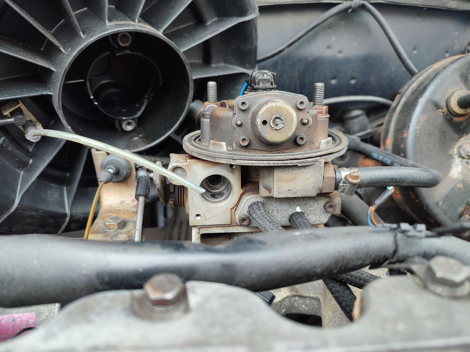

    Beim Blick unter die Haube ist mir allerdings gerade eben aufgefallen, dass unter der Multec zwei Dichtungen übereinander verbaut sind. Gehört da nicht nur eine hin?

    Werde aber jetzt vor dem Urlaub noch die Multec tauschen, dabei werde ich die linke von dem Bild im vorherigen Beitrag nehmen, die sieht noch ziemlich sauber aus. Eine neue Lichtmaschine werde ich mir in den nächsten 4 Wochen vor dem Urlaub auch noch zulegen, bevor mir diese hier noch 500km von zu Hause entfernt stirbt. Obwohl heute kein Schreiendes Geräusch mehr von ihr ausging...

    Da ich hier ja 2x C14NZ Multecs liegen habe, und mein Vater noch eine für den C16NZ hab ich einfach die Drosselklappen gemessen.
    C14NZ: 35mm
    C16NZ: 38mm
    Damals bestanden ja auch schon ähnliche Probleme und ich stellte fest, dass eine zu große Einspritzdüse verbaut war.
    Alleine die Logik, dass die C16NZ Multec den großen Leerlaufsteller hat, würde für mich schon erklären warum er beim Schalten aus geht und erst nach langer orgelei wieder anspringt. Er wird sicherlich dann zu viel Sprit kriegen und die Zündkerzen werden Nass.
    Beim fahren gleicht sich das dann wahrscheinlich durch die aktuell richtige Einspritzdüse wieder aus, weshalb er auch normal fährt. Er müsste ja theoretisch zu viel Luft im Gemisch haben und das Steuergerät über die Lambdasonde mehr Benzin hinzufügen. Das würde auch erklären warum es so schwer ist unter 5.8L/100km bei sehr leichtem Fuß zu kommen.

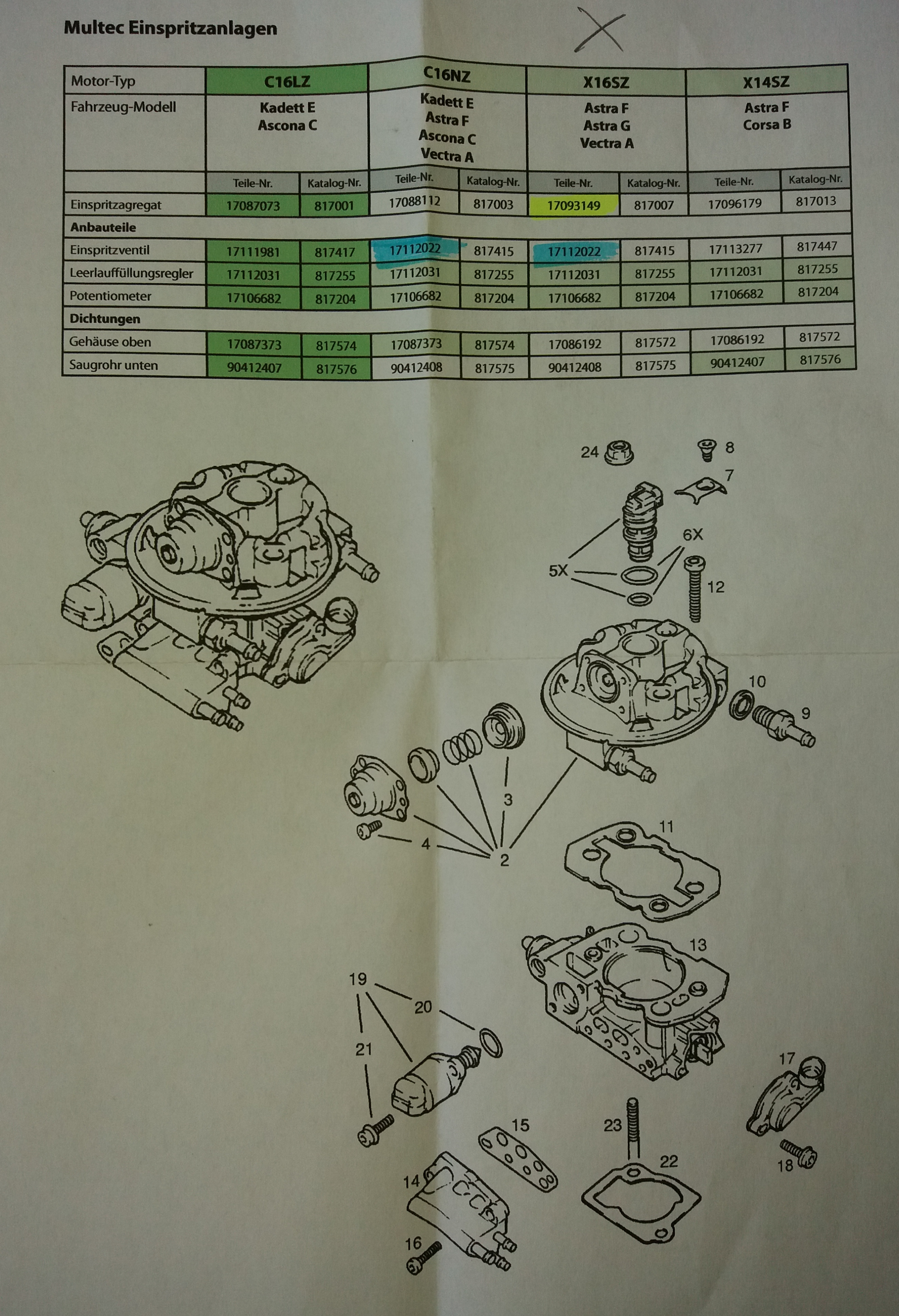

    Es fing an nach dem Wechsel der Dichtungen. Ich habe unten 2 Dichtungen eingebaut, sowie es bei den späteren Multec-Anlagen ab Werk auch eingdbaut wurde. Die mittlere, dickere Dichtung habe ich ebenfalls erneuert. (Siehe Abbildung die Pos. 11)
    Aber diese hatte ich um 180 Grad gedreht eingesetzt. So war das Loch über dem Leerlaufsteller mit der Dichtung abgedeckt. Ich habe damals die Multec anschließend oft auseinandergebaut, bis ich den Fehler gefunden hatte. Die heutigen Dichtungen, so glaube ich, sind auf beiden Seiten gleich ausgespart. Wenn Du eine ältere eingebaut hast, könnte dies das Problem sein für den niedrige Leerlauf.
    Ich habe mir vor einigen Jahren eine kleine Übersicht erstellt und verglichen, welche Bauteile bei den unterschiedlichen Multec-Einspritzanlagen gleich sind. Leider ist der 1.4i nicht von mir aufgeführt worden.

    Würde damals den Fehlercode 44 erklären, jetzt fällt es mir wieder ein. Ich vermute aber dennoch, dass er durch die größere Öffnung vom Leerlaufsteller bei den Schaltvorgängen absäuft.
    Die idee hatte ich auch schon. Zumal die Kerzen ja auch Recht hell waren beim Wechsel der Kopfdichtung. Sahen aber noch nicht so dramatisch aus.
    Gut, dass ich direkt zwei Dichtungen (Pos.22) bestellt habe. Die Dichtung Pos. 11 habe ich jetzt nicht, aber so lange ich da nicht dran muss und die bei der ersatz Multec nicht undicht ist, kann die sicherlich erstmal bleiben.
