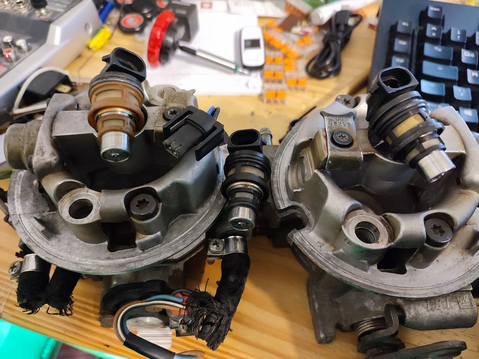

    Es war eine gute Idee, die Einspritzdüse aus der ersatz Multec zu entfernen, da der Kunststoffrahmen vom unteren Filter beschädigt ist. Die richtigen düsen habe ich anscheinend.
    Links die düse aus der linken Multec, in der Mitte die Lagerware und rechts die düse aus der rechten Multec.
    Werde die rechte Multec mit der mittleren Düse verbauen.
    Leider ist keine wirkliche Teilenummer drauf erkennbar.
    Links: (5?)281 und 4850
    Mitte: 51257 und 5276
    Rechts 0058 und 5278
