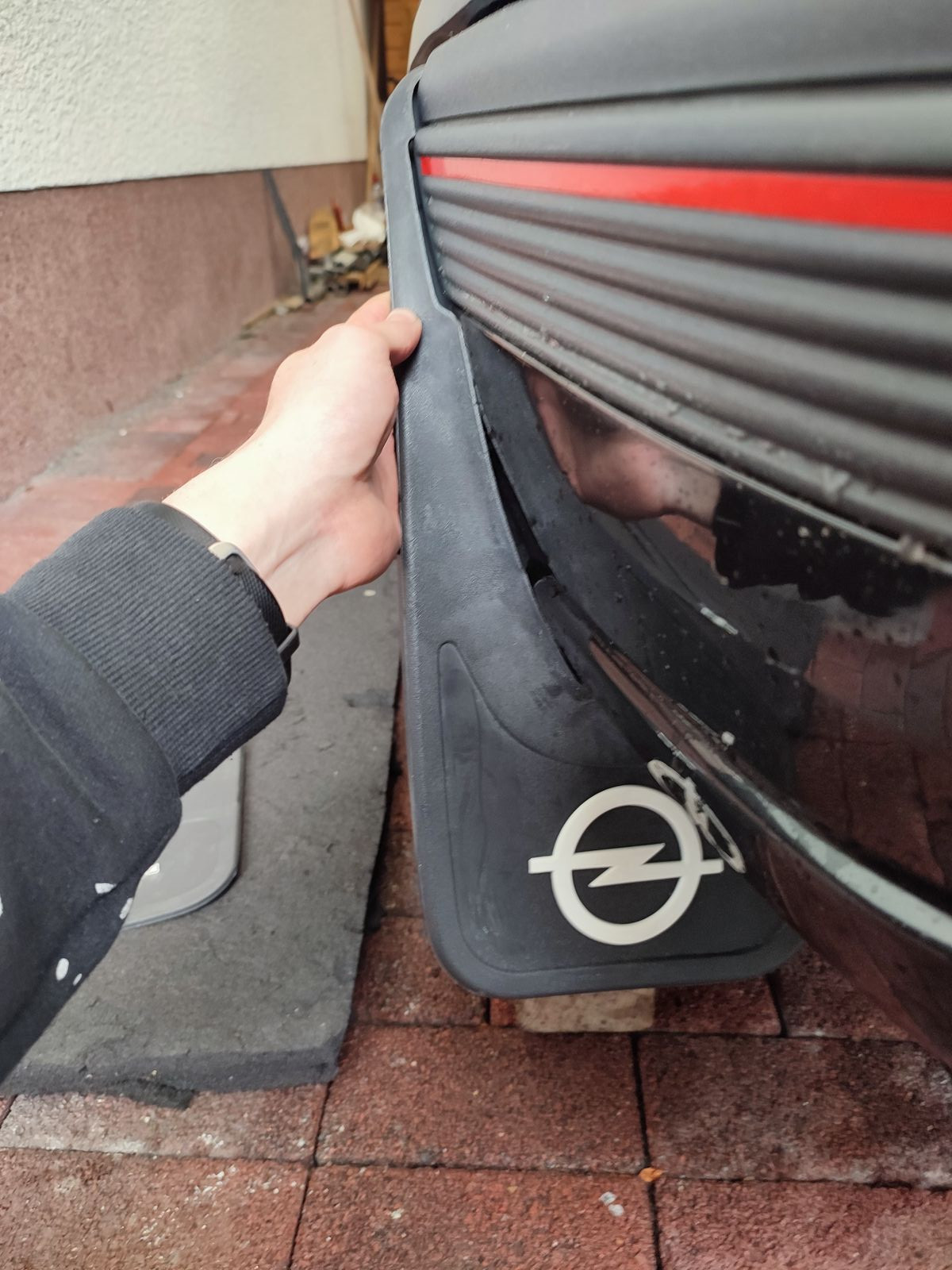

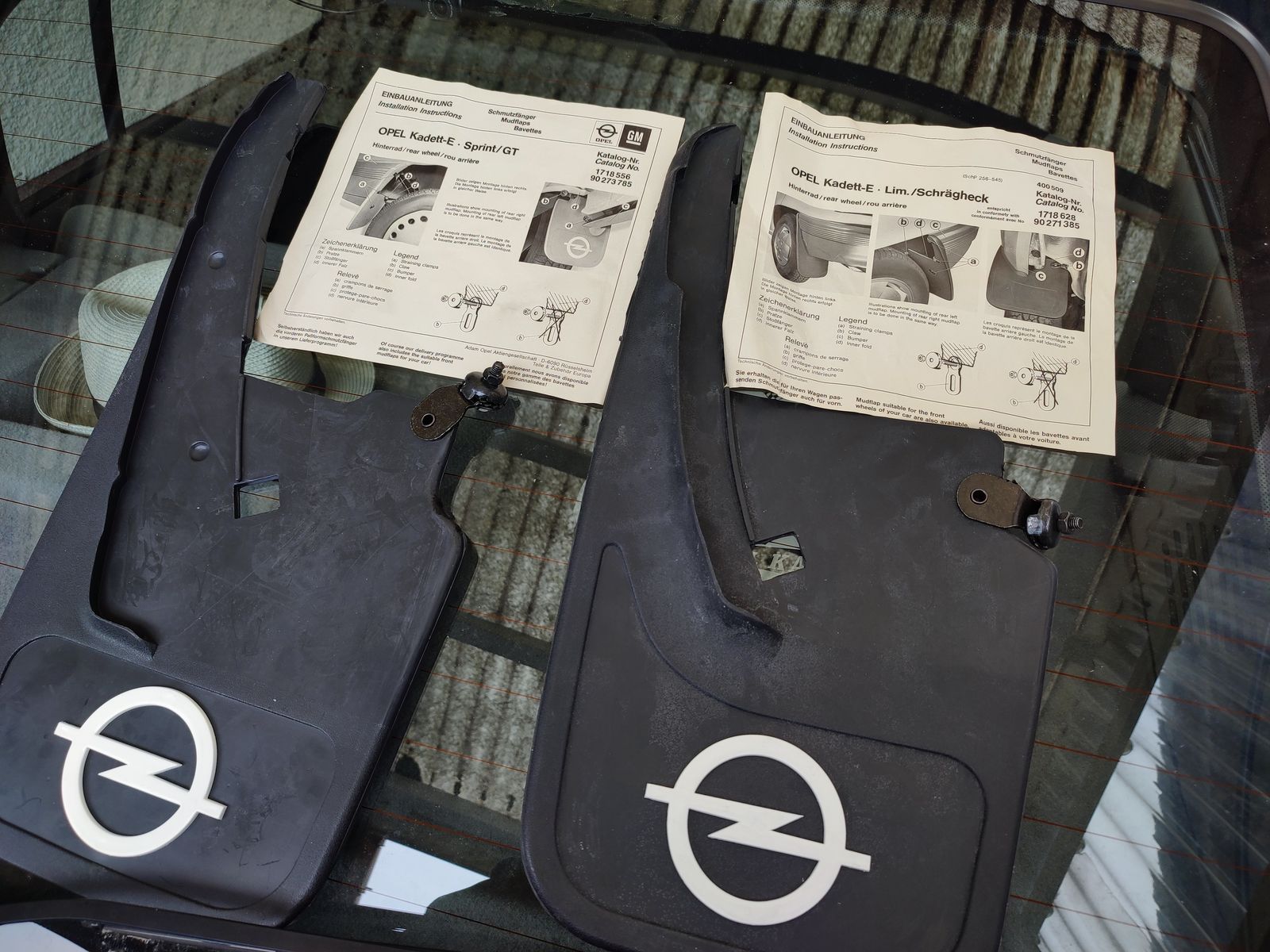

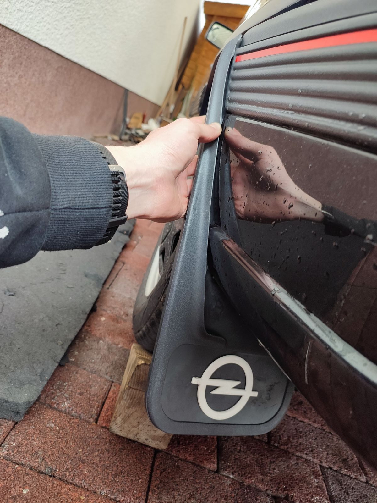

Ich bin allerdings auf ein weiteres Problem gestoßen. Ich wollte an meiner hinteren GT Stoßstange endlich Schmutzfänger anbauen, allerdings passen die Schmutzfänger der Teile Nr. 1718556 bzw. 90273785 nicht, obwohl auf der Einbauanleitung extra GT vermerkt ist. Oben an der Stoßschutzleiste passen sie einwandfrei, allerdings ist die Kontur nach unten hin viel zu lang Die Schmutzfänger für die normale Stoßstange Teile Nr. 1718628 bzw. 90271385 beschrieben für Limousine / Schrägheck würden zwar von der Länge der Kontur passen, allerdings stimmt wie zu erwarten die Konturform nicht und die Befestigungsmöglichkeiten passen auch nicht überein -

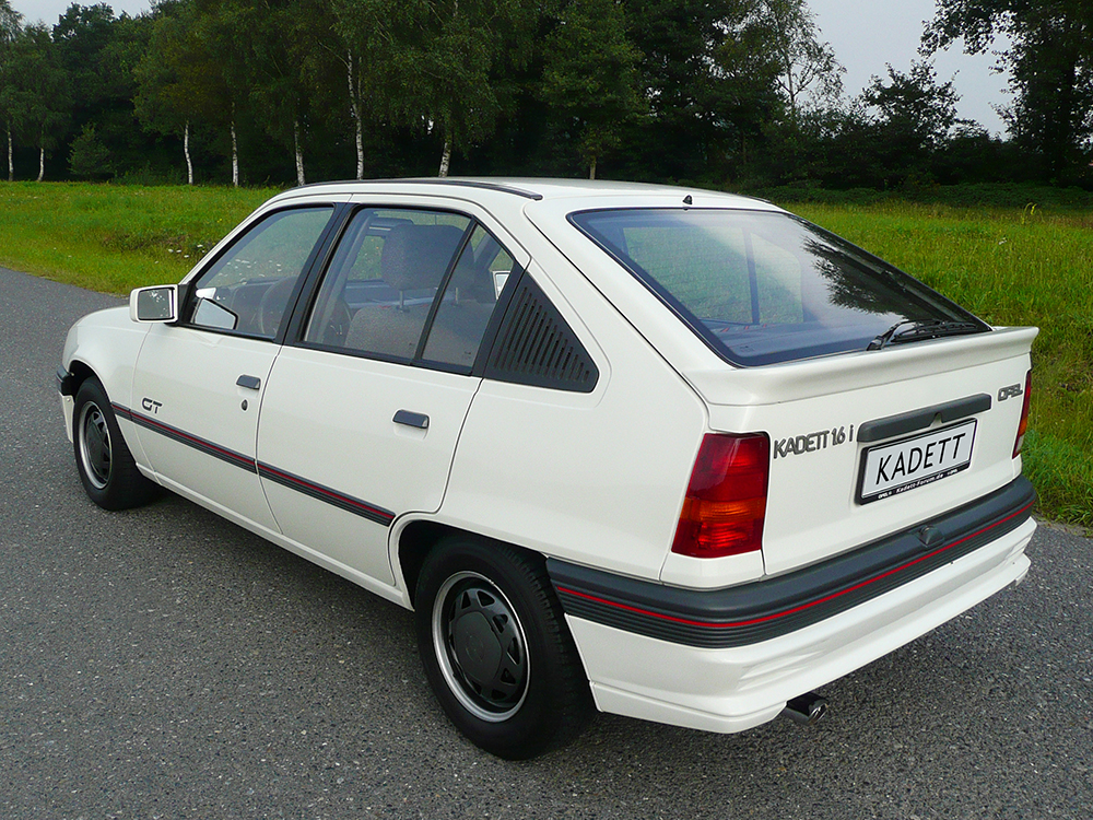

Der Phase 2 GT hat so wie der Sprint diese Kamei Stoßstange. Ich dachte immer das wäre ein Zubehörteil gewesen..
Dann ist klar, warum das nicht passt
