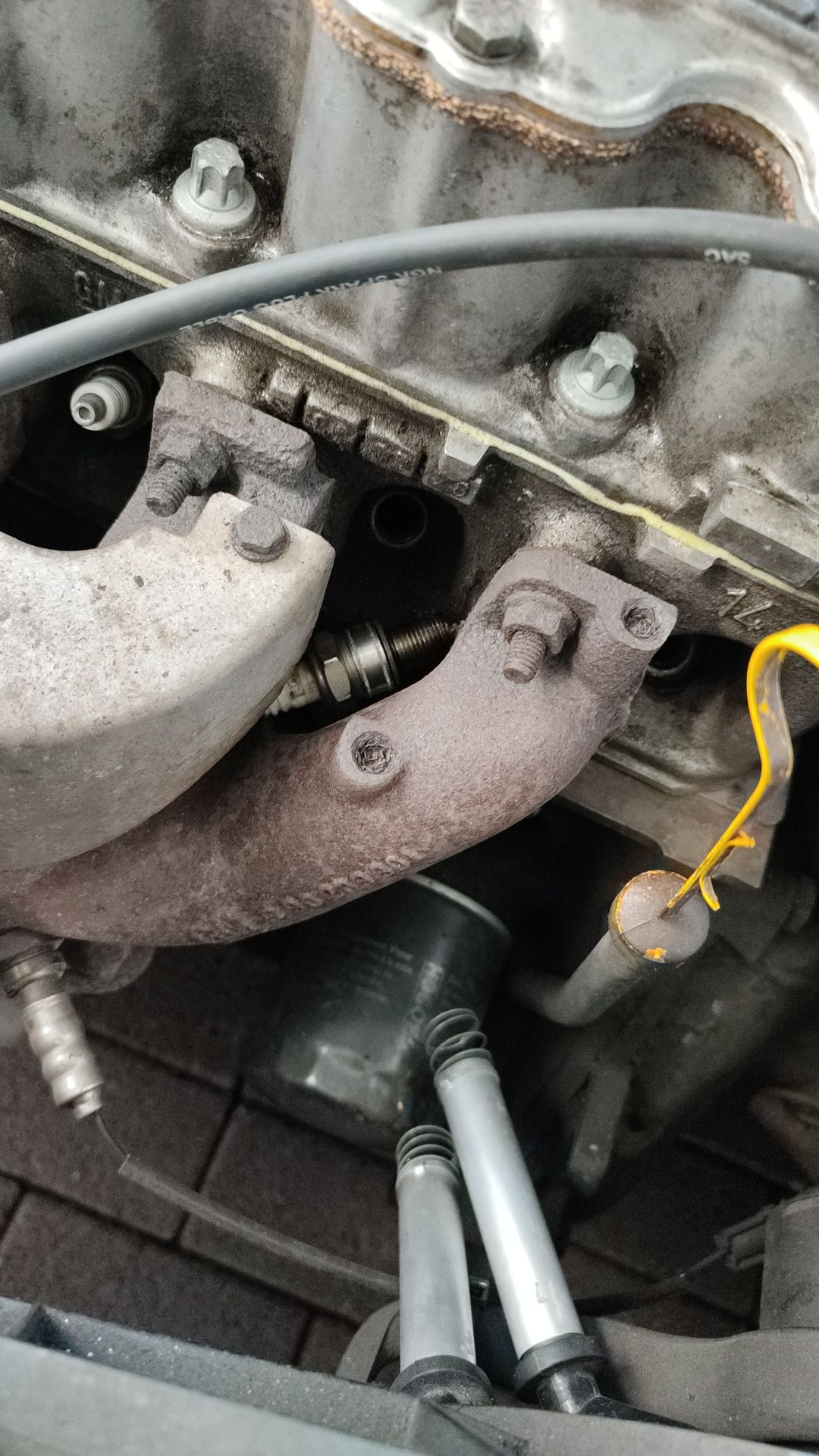

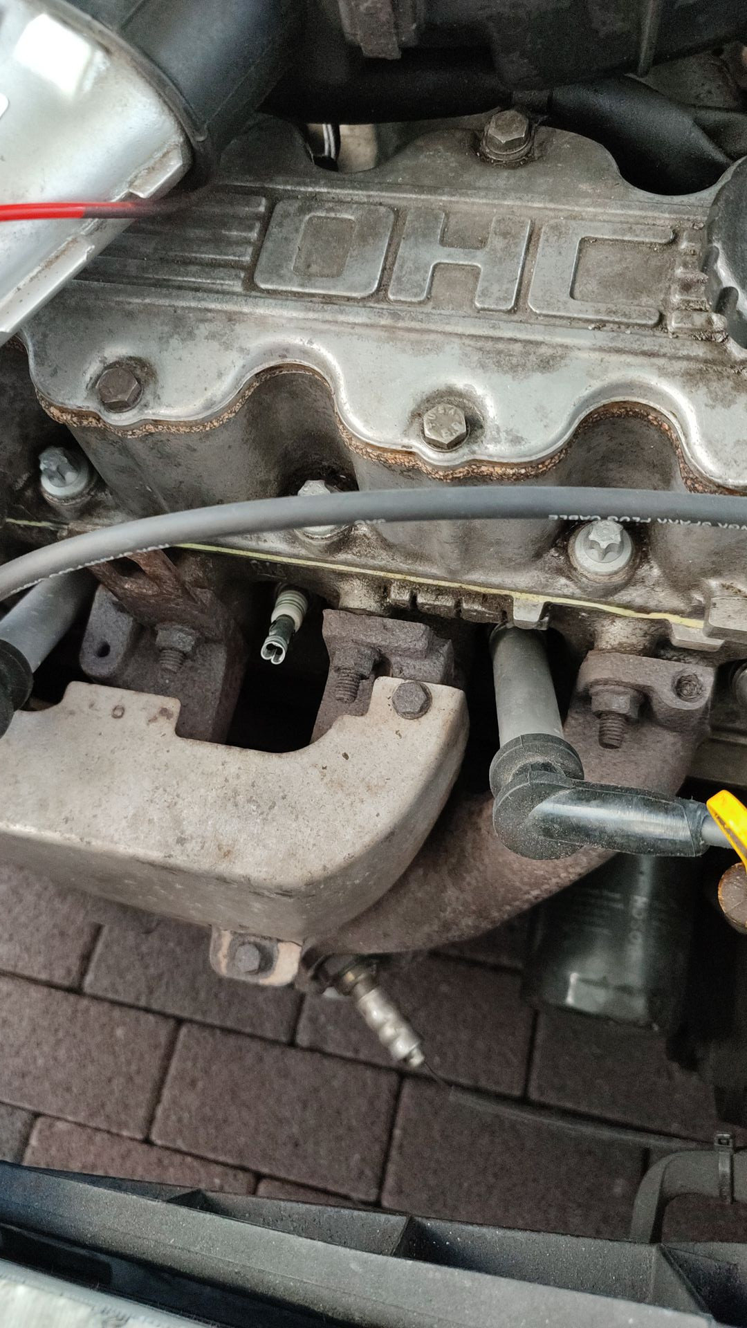

    Natürlich entschied sich das zündkabel vom 2. Zylinder dazu, den Kontakt auf der Zündkerze zu lassen und sich somit aus diesem Wagen zu verabschieden.
    Die Zündkerze des 3. Zylinders war der Meinung, aus dem Kerzenschlüssel zu rutschen und lag dann zwischen den heißen Krümmerrohren.

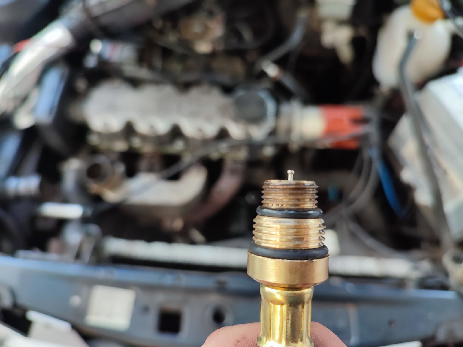

    Zum Schluss noch ein Bild wie der Kompressionstester nach der Aktion aussah

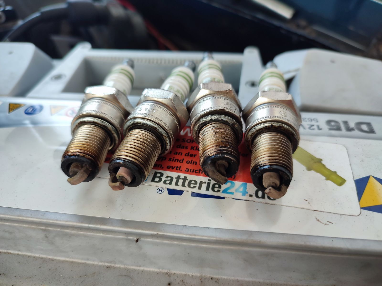

    Die Zündkabel habe ich letztes Jahr im Oktober erneuert, das Problem hat der Motor ja eigentlich von Anfang an. Es war ab und zu nur von selbst verschwunden.
    Werde vor dem nächsten Ölwechsel dann wohl noch eine Motorspülung reinhauen.
    Das Defekte Zündkabel habe ich ersetzt, neue Zündkerzen eingebaut (eine war ja kaputt gegangen) und der anschließende Test erbrachte keine Veränderung
