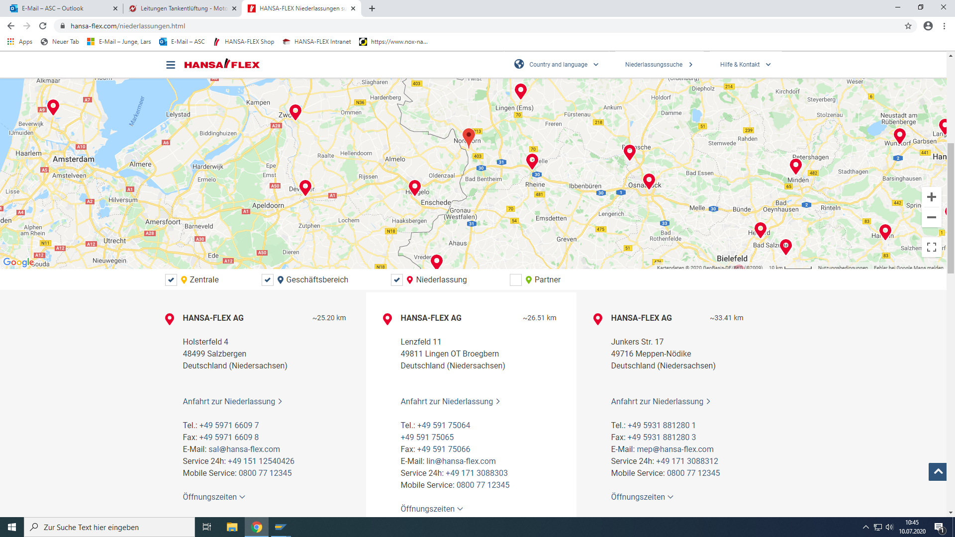

    Strahli: Ok, ich gucke nochmal nach den HansaFlexgummileitungen und komme sonst darauf zurück ;)
    Interceptor: Wo kann man sich den als Privatperson registrieren? Wenn ich auf Registrieren gehe, muss ich sogar nen Haken bei gewerblicher Kunde setzen?! Hab mir schon gedacht, dass ich da was übersehe, nur wo?
