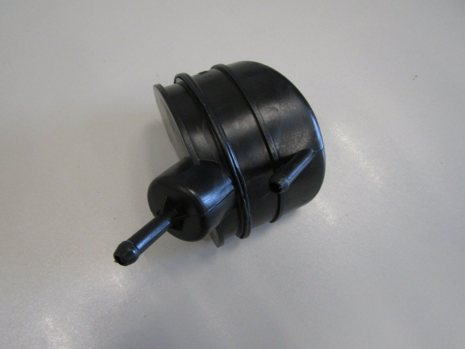

#17 Danke für den Tipp, aber wo sitzt das Ding dann? Direkt in dem schwarzen Kasten vom Tankeinfüllstutzen? Entlang der Leitung habe ich nichts mehr gesehn...
Könnte dann ja auch noch das Rückschlagventil defekt sein.
In welcher der beiden Leitungen meinst du genau, Tankstutzen -> Tank oder Tankstutzen -> Aktivkohlefilter?
Aber es sind nur diese beiden Leitungen für die Entlüftung zuständig, oder habe ich eine vergessen?
#18 Guten Morgen Kadett Martin
ich habe leider gerade kein Bild vom Kadett E zur Hand, das Rückschlagventil muss am Tankeinfüllrohr sitzen, ich meine beim Kadett E ist es mit ins Füllrohr integriert. Beim D Kadett ist dieses Rückschlagventil mit Ausdehnungskammer als separates Bauteil auf dem Tankeinfüllrohr mit Schellen befestigt und sieht so aus.
Gruß Strahli
#20 Jepp, genau das meine ich. Wenn das Rückschlagventil hängt, dann entlüftet der Tank auch nicht; hatte dieses Problem beim Tank meines D Kadetten. Nachdem ich diesen "Behälter für Tankbelüftung", so die korrekte Bezeichnung für das Teil beim D, getauscht hatte, war bei meinem Kadett das Zischen infolge von Unterdruck im Tank auch verschwunden.
