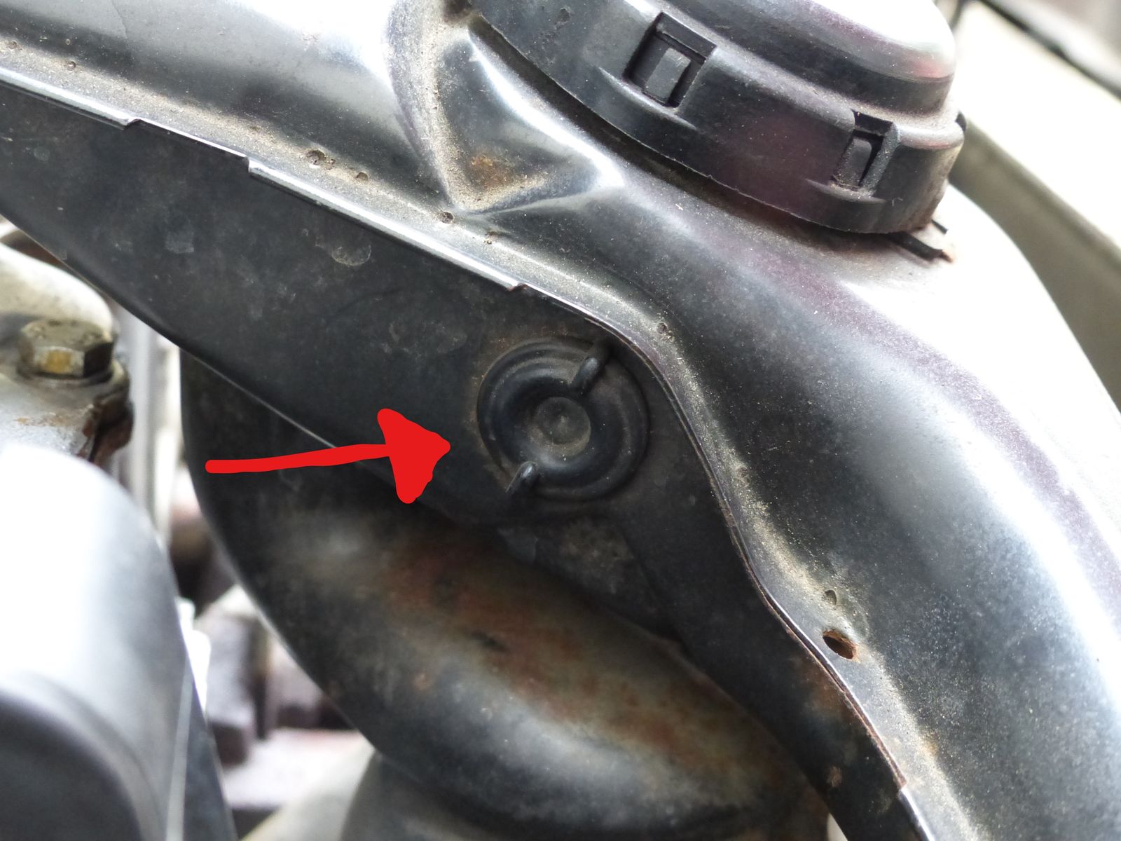

    So den Schnorchel habe ich mal abgemacht bzw. die Klappe auseinander gebaut. Diese war wohl schon länger ohne Funktion, da die Gummidichtung für den Unterdruck gerissen ist. Leider lag da aber nicht die Ursache für das rasseln :(
