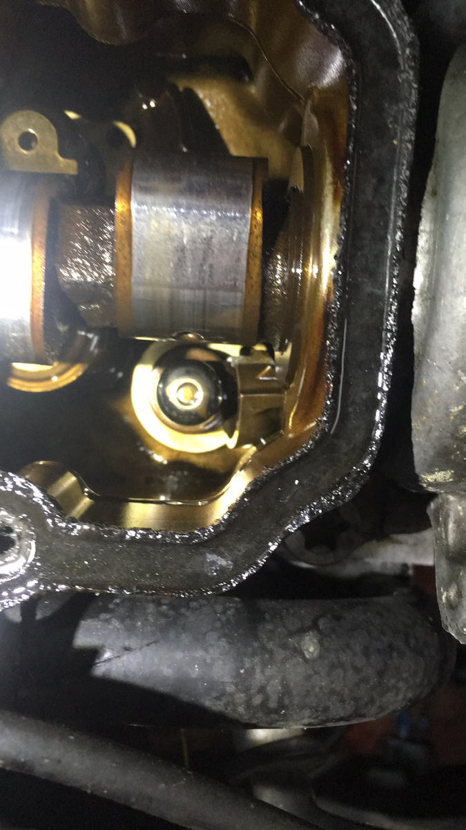

    Er lief nur auf 3 Zylinder.

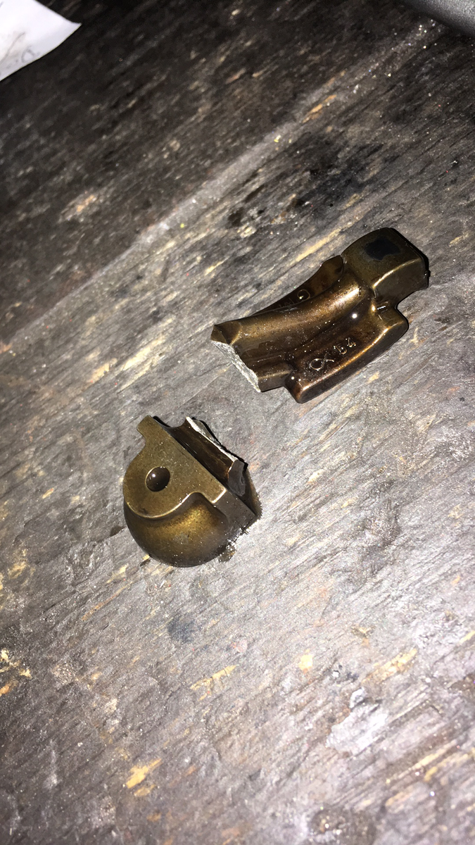

    Nach dem öffnen des Deckels stellte man fest

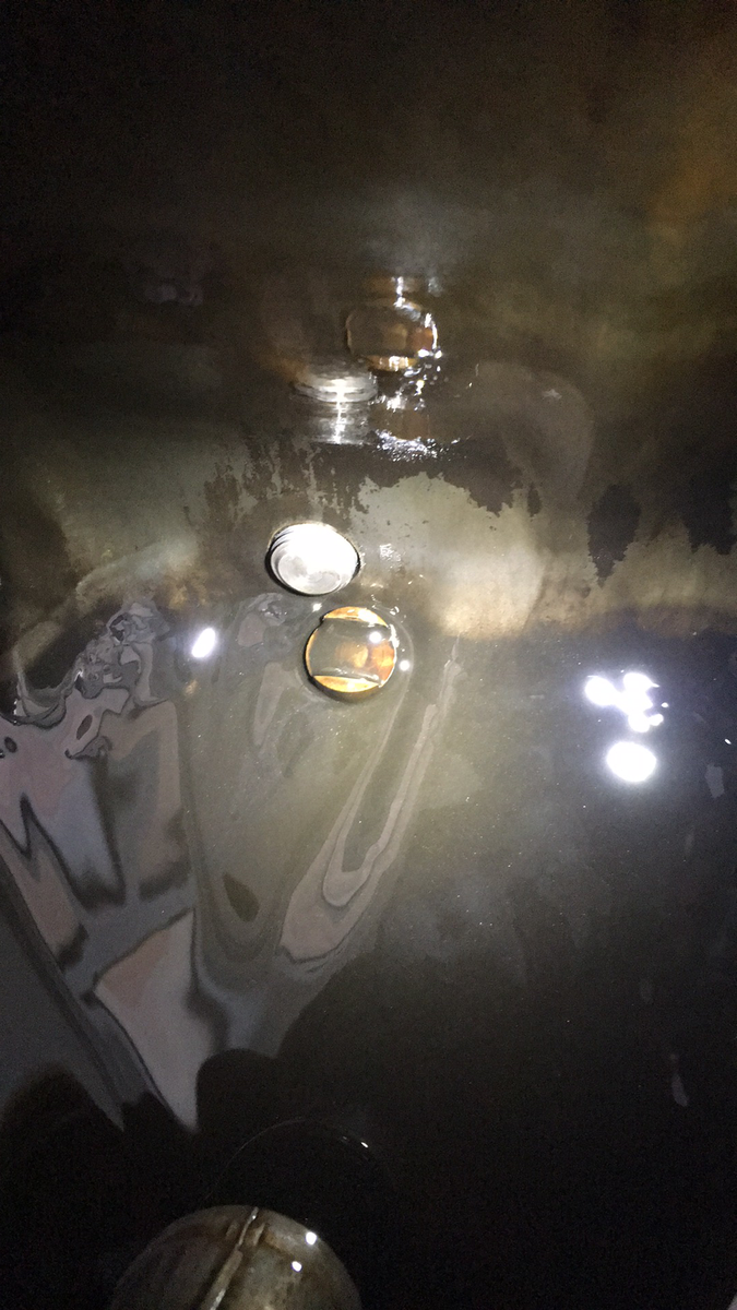

    das der Kipphebel ganz außen auf Zylinder 4 gebrochen war und die kleine Scheibe vom Kipphebel fehlte.
    Man fand sie in der Ölwanne.
    Jetzt wurde er ersetzt und die Dichtung der Ölwanne + Ölmessstab + Deckel gewechselt.

    Leider nicht aber 2 mal Ölwechsel da die Unterlegscheibe vom Kipphebel bis in die Ölwanne gefallen war so haben sie alles Sauber gemacht und abgedichtet
    Vieleicht geht da was schwer, durch die lange steherei, Ich würde den Kopf runternehem, die Ventile aushängen, die Schäfte kontrollieren und alles wieder ordentlich zusammenbauen. Die Schlepphebel sowieso alle erneuern. Ventile einschleifen neue Schaftdichtungen.

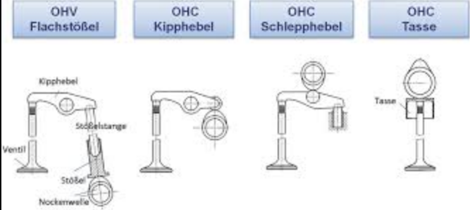

    So wie ich das auf den Bilder sehen, hast du auch die schwache Variante verbaut, ich habe im C20NE immer die "kräftigen" Schlepphebel verbaut gehabt, kurze Info.... das sind Schlepphebel, keine Kipphebel, ein Kippelhebel hat in der Mitte den Lagerpunkt wird dann von der einen Seite (von unten) von der Nockenwelle getätigt und drückt dann auf der anderen Seite das Ventil herab.
