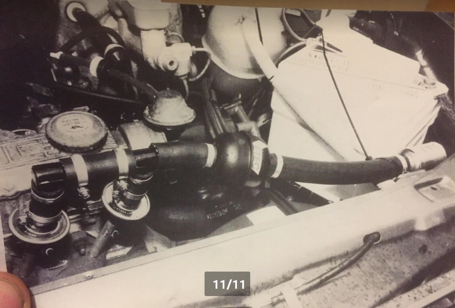

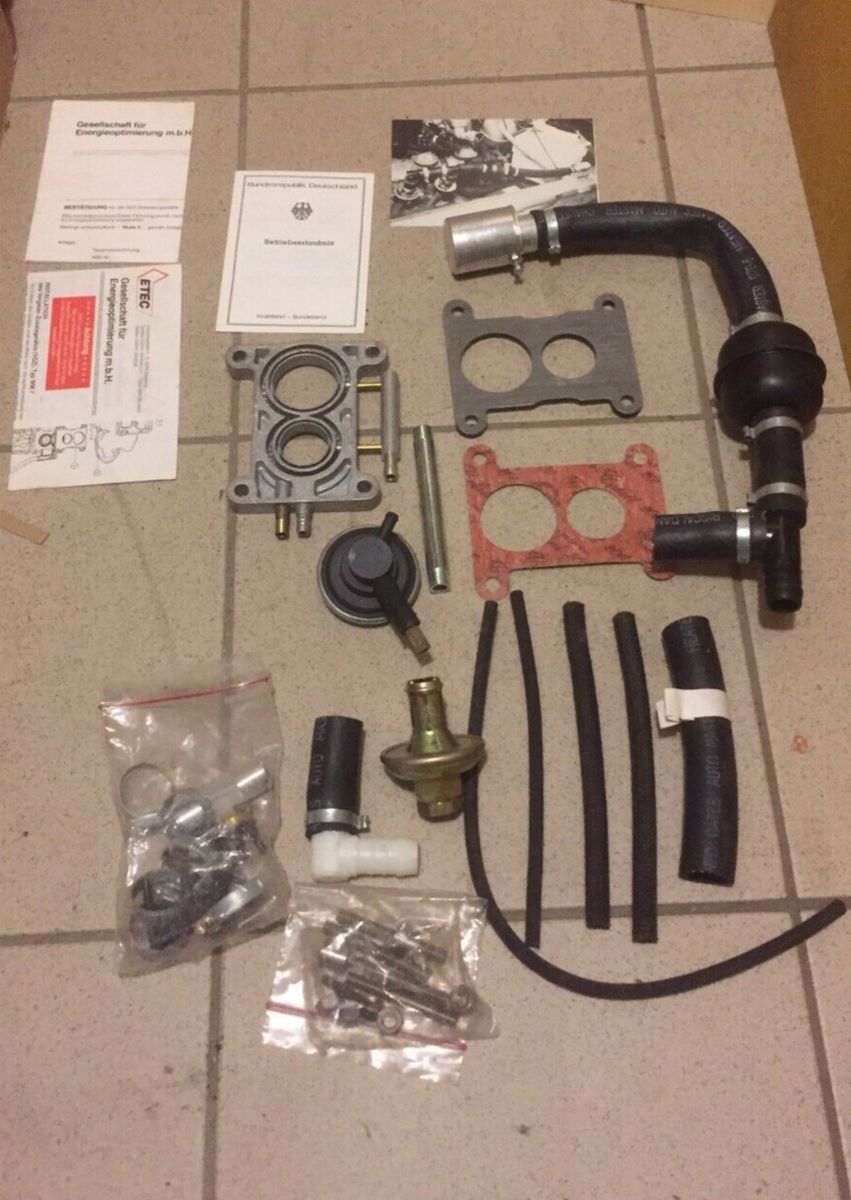

    willkommen im Forum. Dein "Umwelt-mach-grün-Mist" ist in den Worten des damaligen Herstellers ein "Energieoptimierer" umgangssprachlich aber nur ein abgasgesteuerte Abgasrückführung... :thumbsup:
    Hänge Dir mal ein paar Bilder an.

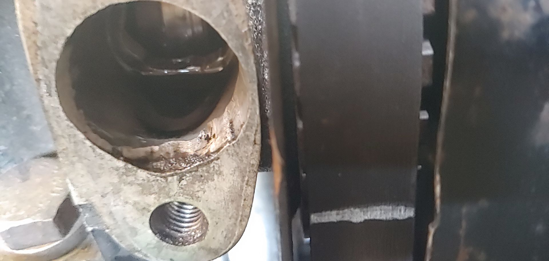

    Vielen Dank auch für die Bilder, mit Interesse/Schrecken sehe ich da noch einige Teile in diesem "Umbausatz", muss das alles zurück gebaut werden, oder reicht es den Krümmer wieder dicht zu verschließen?

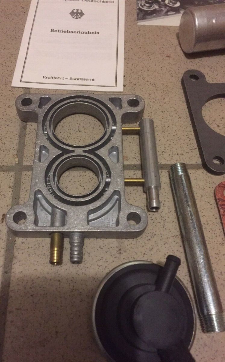

    das Abdichten des Abgaskrümmers wird nicht ausreichen. Die nachfolgend abgebildete Zwischenplatte für die Teilrückführung der verbrannten Abgase muss ebenfalls raus oder dauerhaft abgedichtet werden, da der Motor ansonsten hierüber Falschluft zieht und vom Leerlauf her nicht einstellbar sein wird. Diese Zwischenplatte sitzt zwischen Vergaser und Ansaugbrücke.

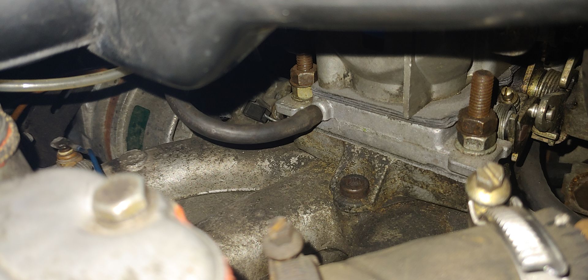

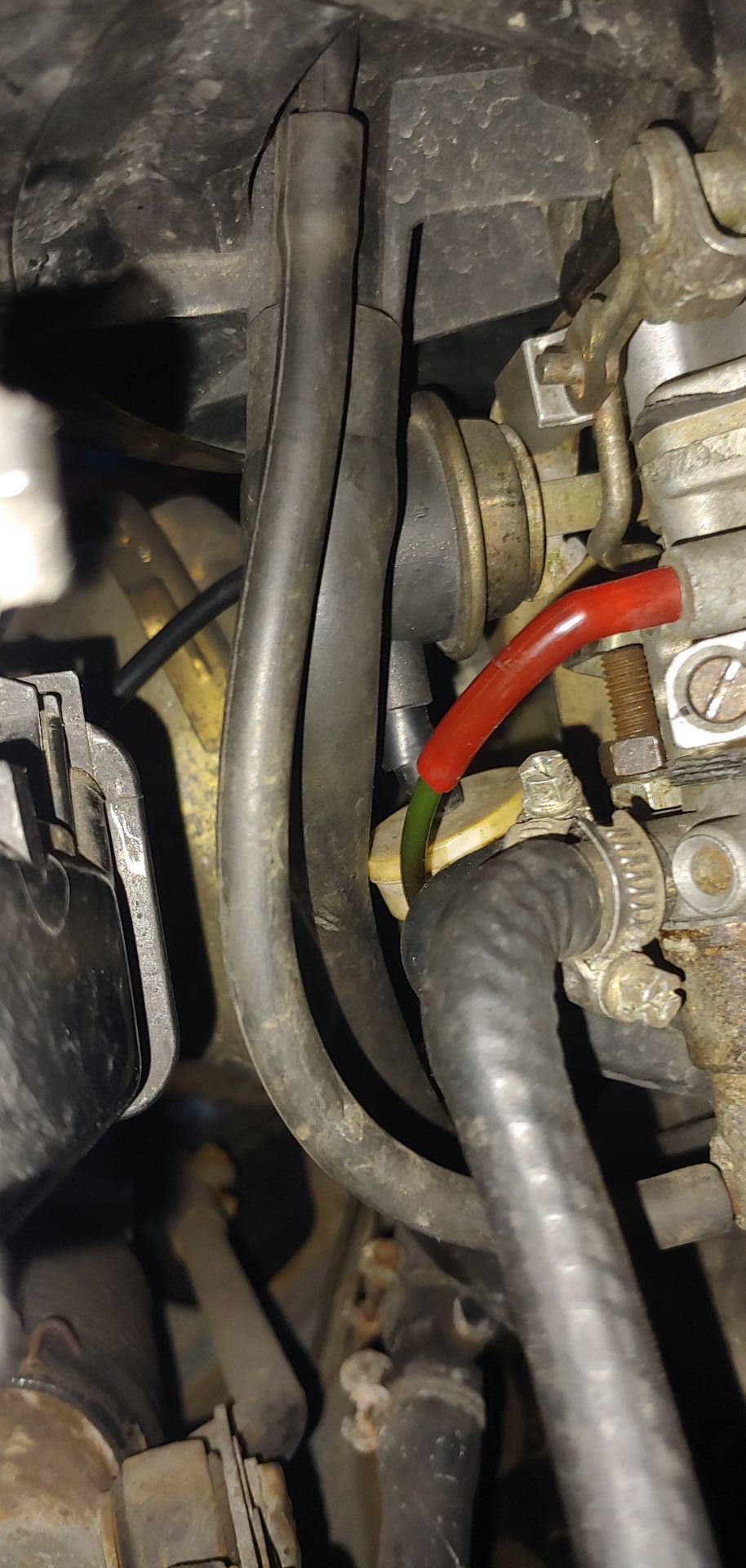

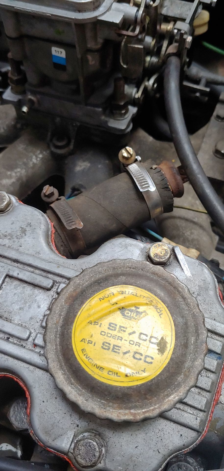

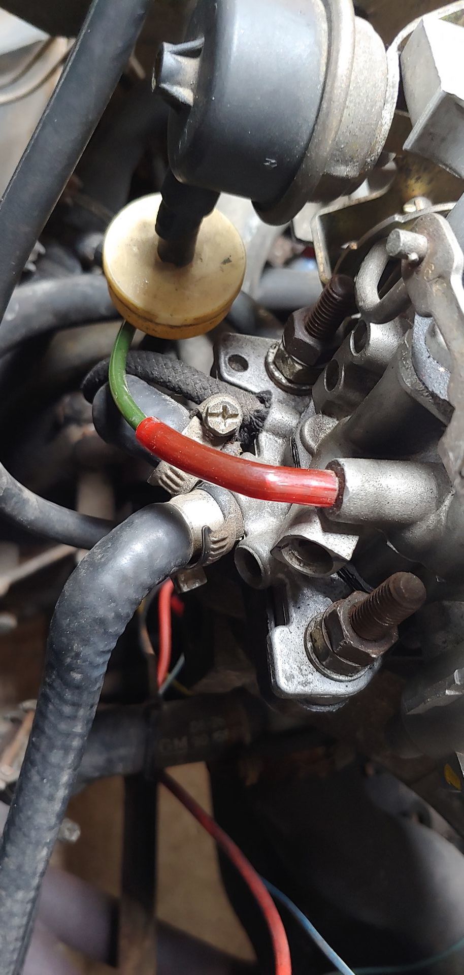

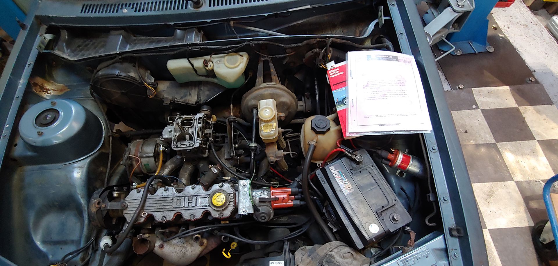

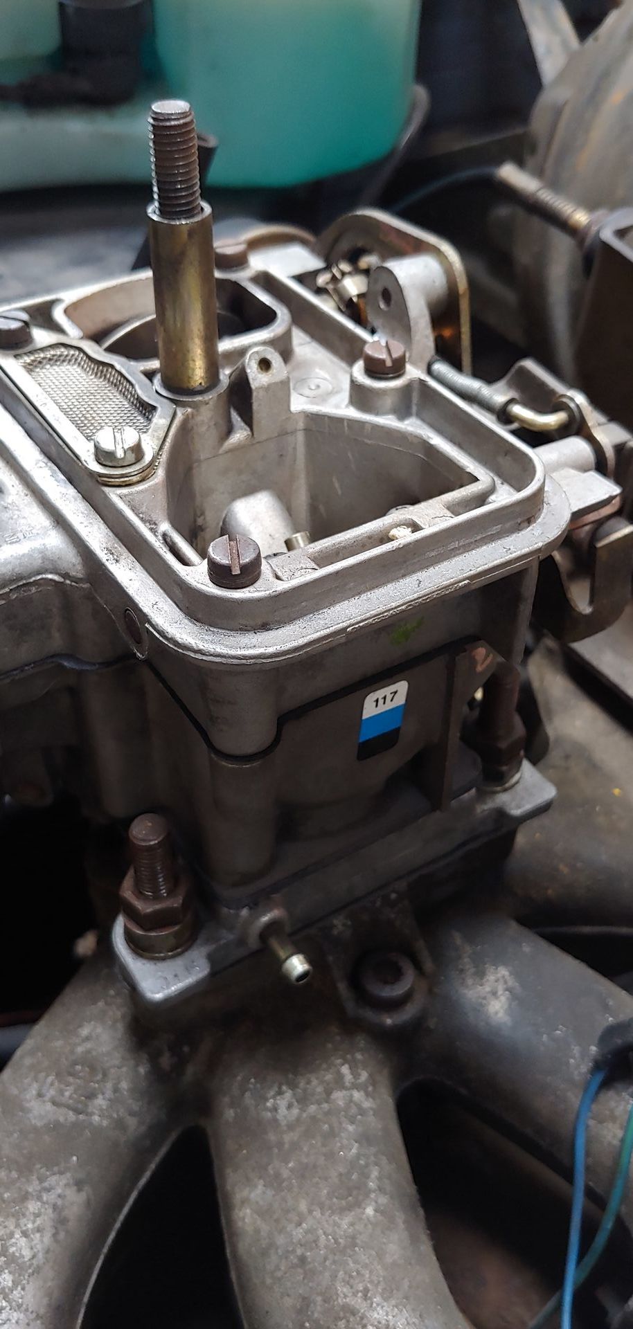

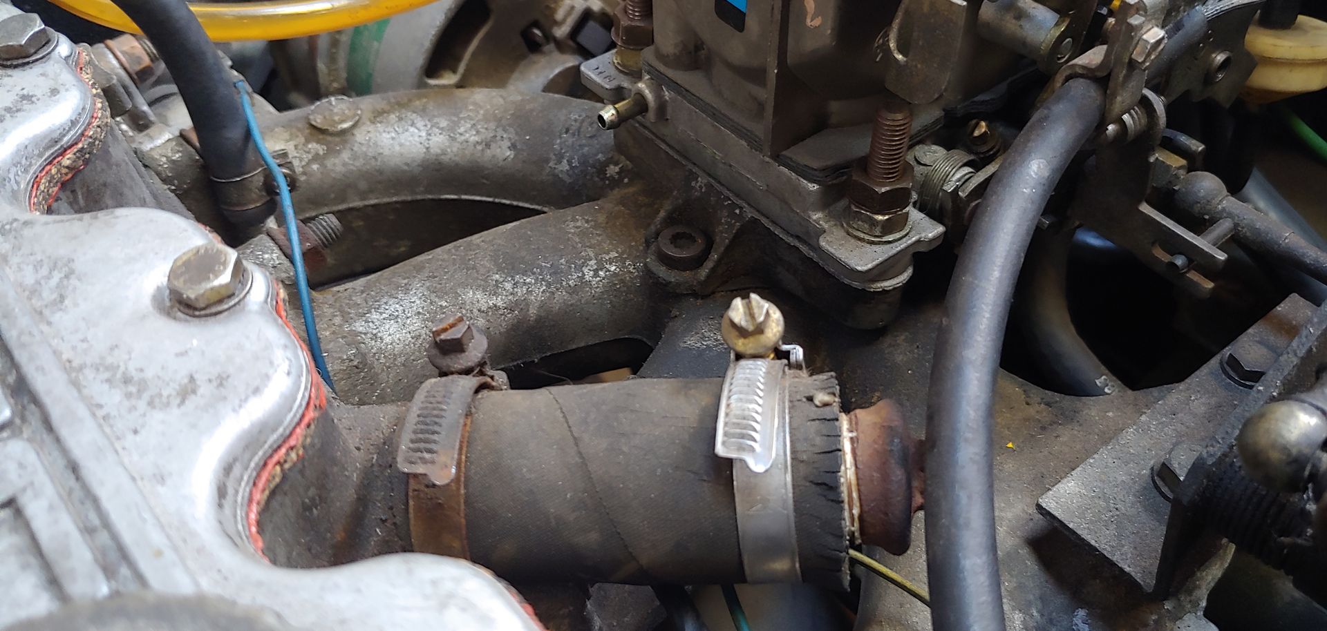

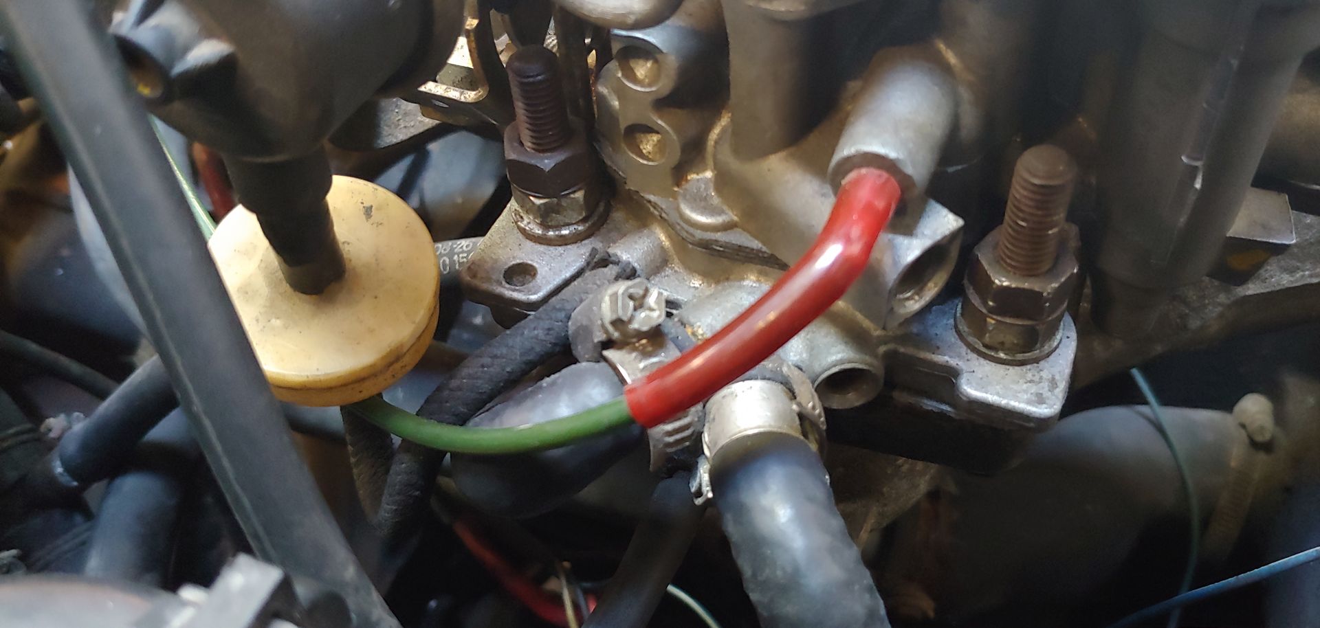

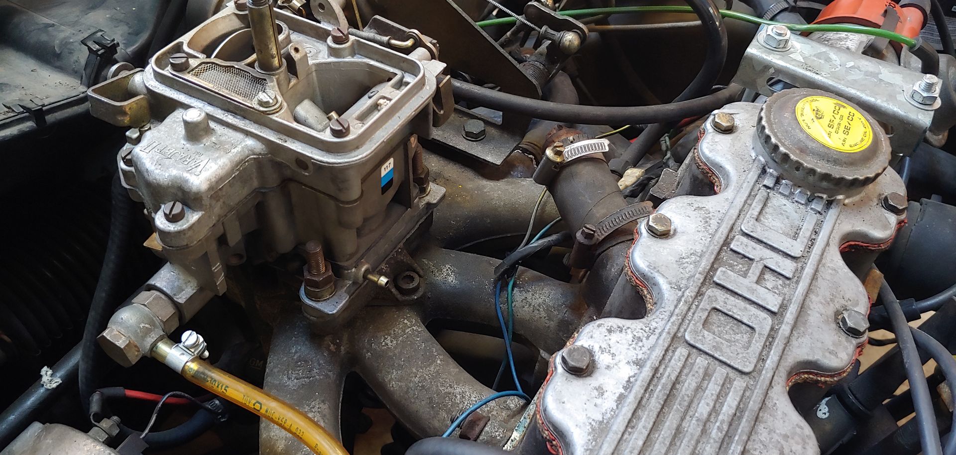

    Zum zweiten Punkt, kann es sein dass diese Zwischenplatte gar nicht mehr verbaut ist, siehe Bilder.
    Da sind noch Wasseranschlüsse dran und vorne geht's hoch zum Luftfilter.
    Und was/warum wurde die Entlüftung(?) geschlossen, weißt du da was dazu?
    Danke Dir und einen guten Start in den Tag

    Moin,

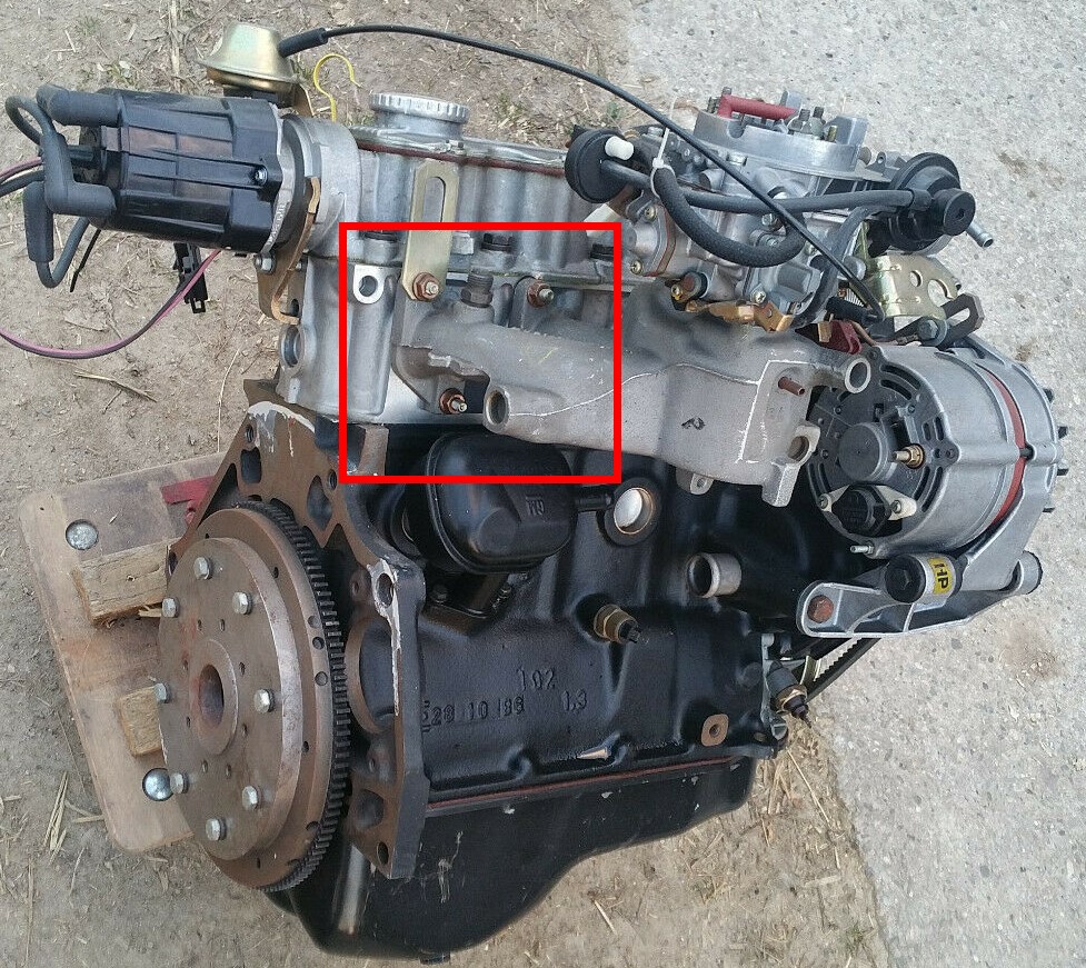

    also der Schlauchanschluß sagt mir im ersten Augenblick gar nichts. Habe auch gerade kein passendes Bild von der Rückseite des 13S Motors mit Varajet Vergaser zur Hand. Anbei ein Bild eines 13S Motors mit Pierburg Vergaser. Hier befindet sich an der Stelle ausschließlich der Abgang des Unterdruckschlauches von der Ansaugbrücke zum Bremskraftverstärker.
    Kannst Du bitte mal ein Bild von der Anschlußsituation an Deinem Motor machen und dieses hier einstellen.
    Die Zwischenplatte unter Deinem Vergaser fehlt definitiv bereits! Kann man auch an den lang herausstehenden Stehbolzen erkennen. Die Wasseranschlüsse an der Drosselklappe sind so korrekt, da Dein Kadett bereits eine Drosselklappeneinheit mit Vorwärmung besitzt.
    Gruß Strahli
