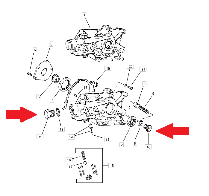

MichaelNatürlich, allerdings würde ich auch eine neue Ölpumpe vorbefüllen zur Sicherheit.
Wenn das Ölrohr mit Sieb, also die "Saugschnuddel", die im Ölvorrat in der Wanne steht, leerläuft, ist das nicht weiter schlimm, ist ja bei jedem Motor so.
Wenn ich nach einer Woche, in der das Auto geparkt wurde, den Motor starte, hat er ja auch kurze Zeit später wieder Öldruck, denn in der Ölpumpe ist die Druckkammer weiterhin befüllt.
Eine neue Ölpumpe allerdings hat bis auf einen Korrosionsschutz keine Befüllung, heißt, diese läuft erst mal leer, denn die Pumpenräder ziehen eine ganze Weile erst Luft, bevor über das Ölrohr Motoröl in der Pumpenkammer ankommt.
Schmierung für die Zahnräder in der Zeit, nun ja, eher dürftig.
Ich würde die Pumpe über den Ölkanal links sowie über die Verschlusschraube des Überdruckventiles befüllen, die Zündkerzen rausschrauben und so lange starten, bis er Öldruck hat.
#8 wir haben die Ölpumpe einfach nur mit Öl "befüllt", klar läuft das Öl wieder heraus, aber die Zahnräder sollten benetzt sein. und ganz wichtig, macht den Ölfilter voll Öl, bevor ihr ihn anbaut! Richtig vollgießen, hinstellen, bis er vollkommen vollgesogen ist, dranschrauben, fertig.
Dann Motor ohne Kerzen und Sprit 1-2 min orgeln lassen, das hat selbst für meinen "furztrockenen" 6-Zylinder im BMW vollkommen gereicht
Hauptproblem sind häufig die leeren Ölfilter, warum die Pumpen nicht entsprechend ansaugen können, da geht immer viel Volumen rein, bevor mal ein Öldruck kommt.
